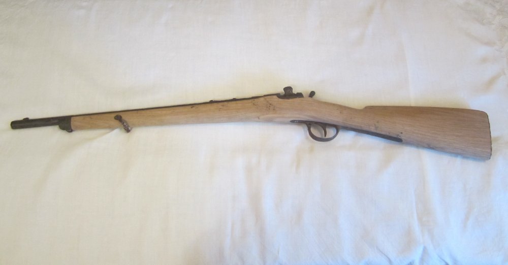

    Прийшло ложе від майстра. Робота хороша, все як потрібно. На жаль в процесі переїзду сталася дорожня неприемність, чуть вимазалося. Довірив 15ти літньому сину шліфанути чуть, та надати краям таку форму як я хочу. Надіюся на хороший результат.

    На решті то син після прогулянок прислав фото свого завдання. Думаю справився. Краї ложе як я просив чуть зашліфував щоб виглядало заношеним. та очистив плями, виявилися дрібязком а не проблемою. Ось на ваш розсуд.

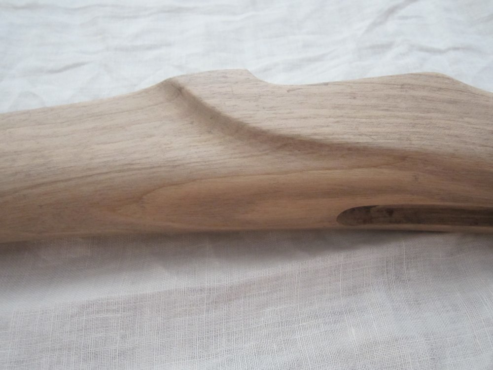

    Ложе покрито одним шаром лляного масла. 1 фото без покритя. 2 фото з покритям. Ложе замітно. потемніло. По переду ще два слої.

    Ложе покрито другим шаром масла. На фото 1, без масла . Фото 2, два слої масла. Ложе після повного висиханя. (Вже покрито третій рас, фото завтра).

    Ось такий вигляд получився у ложе, після трьох слоїв ляного масла. Метал чекає свого часу.

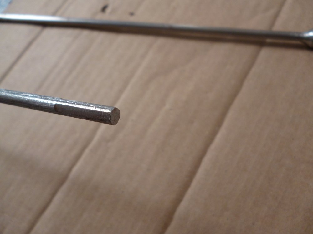

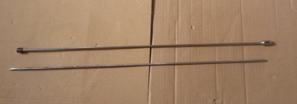

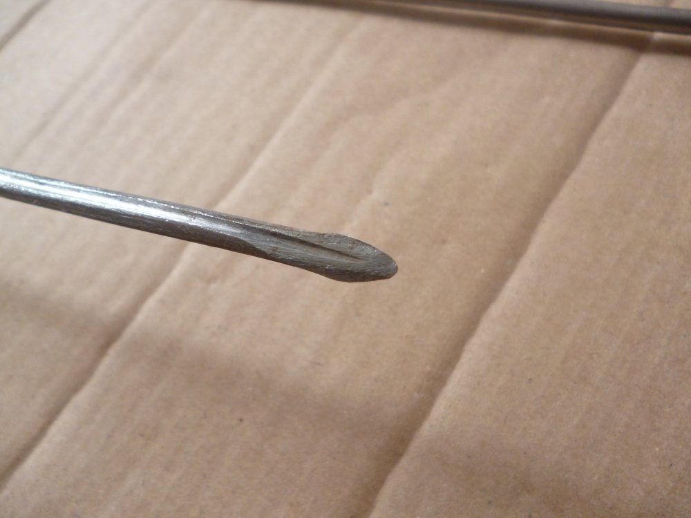

    Хто стикався з репліками ложе, замітили, що в ложе майстри рідко сверлять отвори під шомпол. Ось зробив для такого діла приспособу. Таку ж саму приспособу робив і для гевера. Взяв арматуру, сточив щоб була тоньша за шомпол, під який буду сверліти отвір. Один кінець розклипав чуть більше діаметру шомпола, інший шліфанув три грані під дрель. Сверлить важко, зате рівно по напрямку куди задаю. Такою штукою сверлів і через сучок, довольний. Багато часу на виготовлення такої приспособи не варто тратити, слід памятати що це на один рас, та акуратність при її виготовлені не потрібна.
