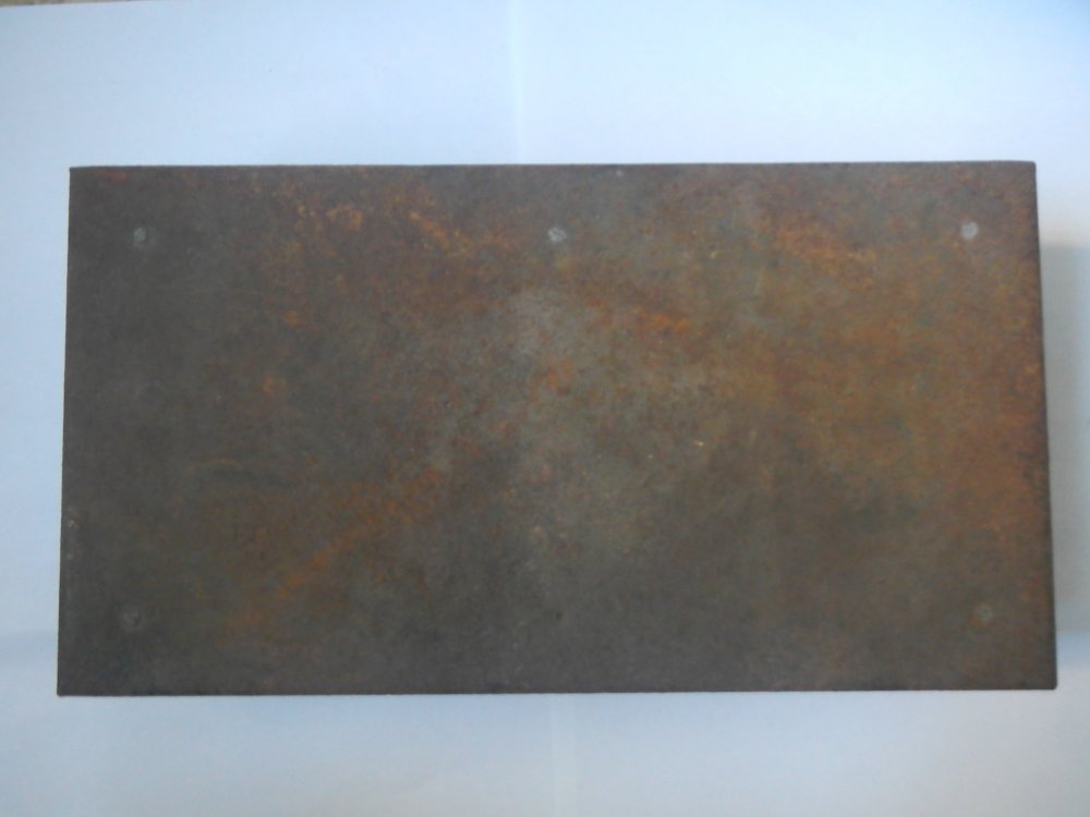

    Приветствую комрадов!
    подскажите как пограмотней почистить от ржавчины,мне пока кроме примочек концентрированой щавелькой ничего в голову не приходит...

    Наверное вам пришел в голову самый оптимальный вариант, вымачивать тряпки в щавельке, и налаживать компрессы на поверхность с переодическтй пропиткой.

    Еще можно попробовать мыльный раствор и щетку ковровую.

    Возможно погрузить в раствор до петель нижнюю часть ящика , а после па верхней крышке по краю вылепить ванну из пластилина и залить , кисточкой перемешивать .

    вот немного почистил щеткой и теплой водой.
    вопрос такой а пластилин с щавелькой как себя ведет?

    Пластилин кислотостоек , но температуру выше 25 градусов плохо держит , можно подобрать автошину диаметром немного меньше периметра крышки и натянуть или ленту ризиновую стяжкой стянуть .

    благодарю, буду пробовать.
