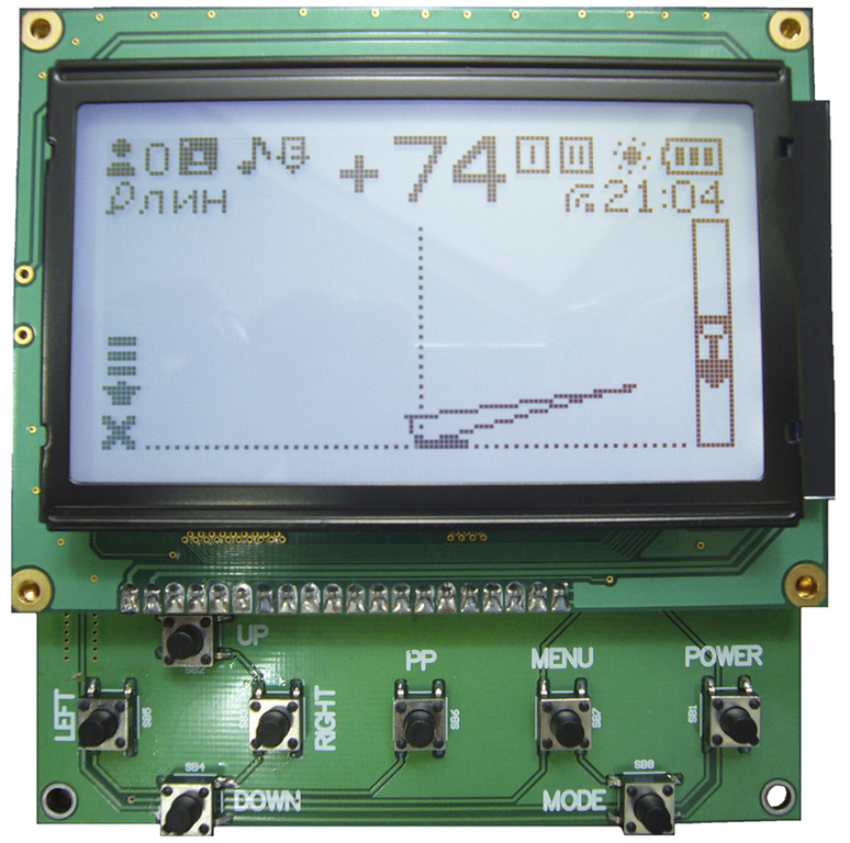

    На md 4u имеется дополнение к Вератору Годограф V-Box 3 от Zak. Переводит аналоговый сигнал мд в цифру с показанием годограм по металлу и глубине залегания. Единственная проблема что на слабые сигналы годограммы не строятся. Гдето с 60-70% чувствительности прибора может работать. Если еть у кого, снимите виео маботы мд, очень интересует.
    http://video.yandex.ru/users/rr-21/view/4/
    http://video.yandex.ru/users/rr-21/view/3/
