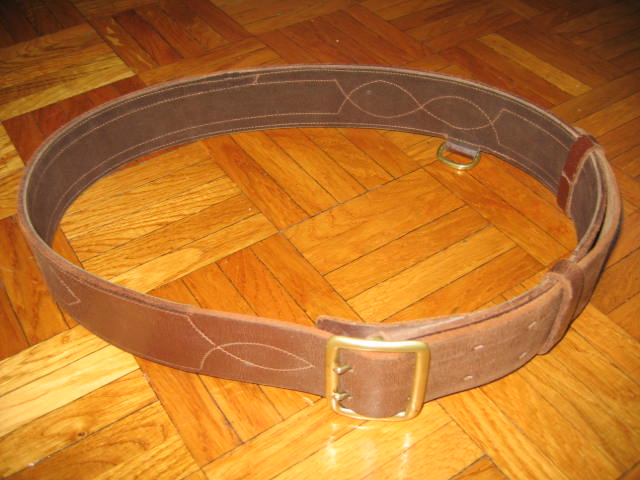

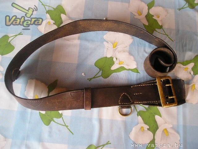

    Вот примеры.
    раз:
    два:
    три (возможно послевоенный):
    тот же самый, что я показывал в предыдущем посте, только крупный план:

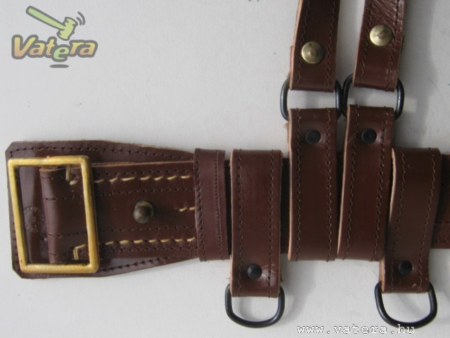

    Разумеется, нижние кольца должны быть ближе, чем кольца портупеи. На фото их неправильно собрали.
    На два нижних кольца вешали сумку для карт.

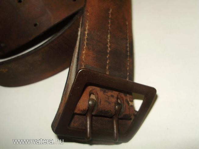

    Венгерские офицерские ремни имеют простую гладкую пряжку на две иголки.
    Пряжка с характерными "пупырышками" (не знаю, как их правильно назвать) использовалась немцами, причем во множестве организаций.
    Так как в Вермахте ношение плечевой портупеи отменили в 1940 году, то Ваш ремень может принадлежать одной из немецких политических или полувоенных организаций, коих великое множество.

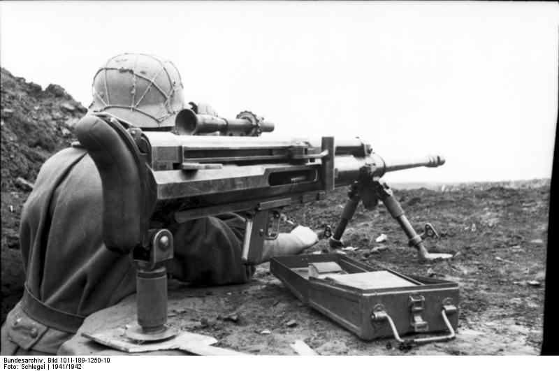

    Угорські солдати з німецьким птр солотурн .

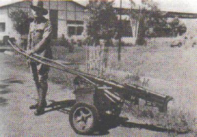

    Через велику вагу-від 45 до 51кг для птр солотурн була розроблена спеціальна тачанка (для транспортування на невеликі відстані),яка також використовувалась стрільцем як лафет.

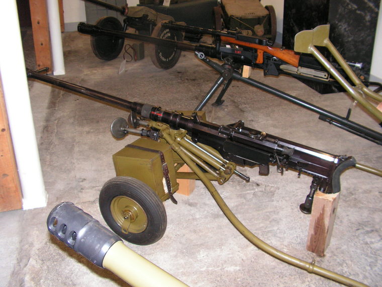

    Только изделие на последних трех фото (пост 204) это не венгерский 36М (он же Золотурн S18-100), а более длинноствольный S18-1100.
    Когда я прошлый раз искал фото тележки, эта мне тоже попадалась. Но она не венгерская. А вот фото венгерской тележки, к сожалению, найти не удалось, кроме одного нечеткого фото, из которого можно сделать вывод, что у венгров была маленькая 4-колесная тележка, которую перевозили на "большой" двуколке.

    Да, но у венгров была, к сожалению, только первая модификация. Точнее, венгры сами производили по лицензии "Золотурн" под маркой 36М. nehézpuska (т.е. тяжелая винтовка обр. 1936)
    Вот эта картинка (кликабельно):
    Качество плохое, но если присмотреться, то видно, что ПТР в разобранном виде (ствол отдельно) лежит на маленькой 4-колесной тележке, которая прицеплена сзади двуколки. Насколько такая транспортировка была уставной, неизвестно.

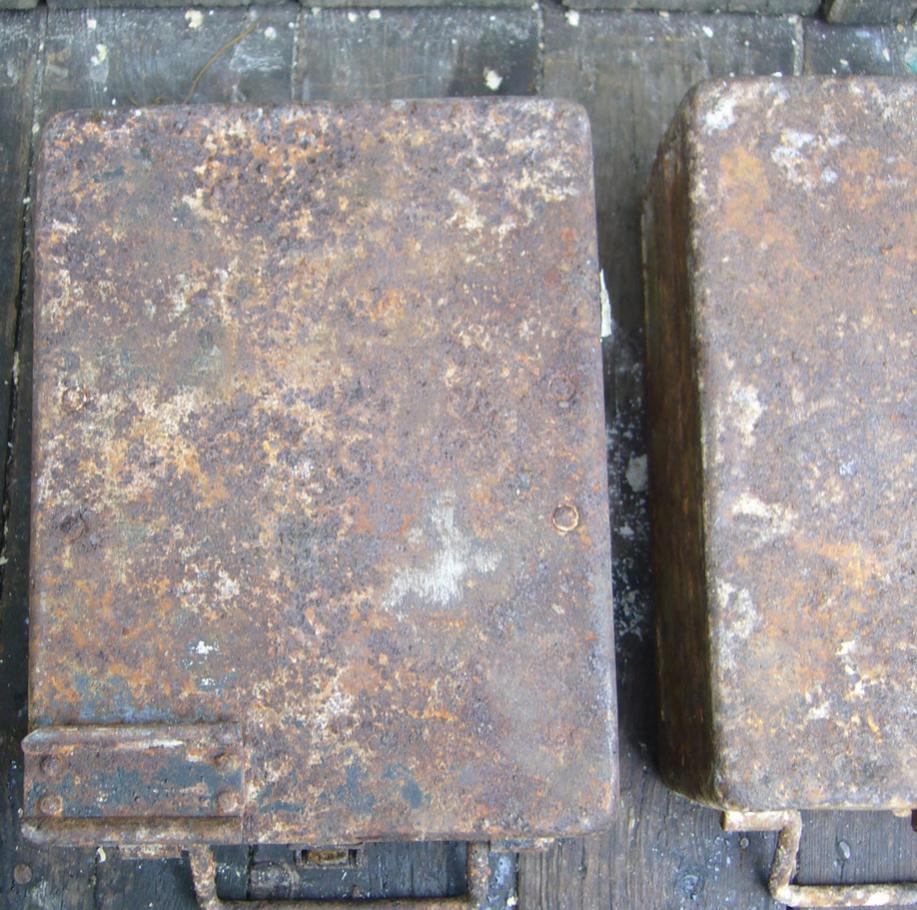

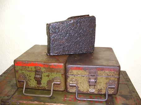

    Коробка образца 31М, такая же, как от ручного пулемета. Различие только во внутренних перегородках.
    Вот минометная коробка на 6 мин:
    Вот три коробки. Слева направо: для 50-мм миномета 39М, для 20-мм ПТР 36М и для ручного пулемета 31М. Наглядная разница в дырках под шурупы.
    1 человеку нравится это.

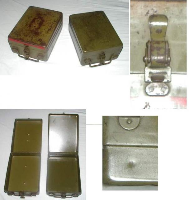

    Ну и еще одна разновидность того же коробка.
    3 пользователям это понравилось.

    Ускоритель крепился на полозья расположенные на крышке и сбоку ящика.
    4 пользователям это понравилось.

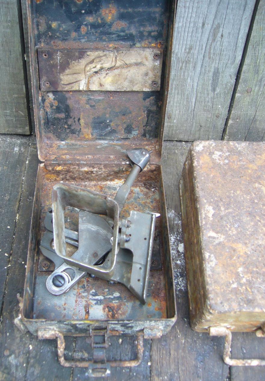

    Коробки к ручному пулемету 31М были трех типов.
    1. Коробка разделена деревянными перегородками на 5 отделений. В ней хранятся 5 магазинов, т.е. 125 патронов.
    2. Коробка без перегородок. В ней хранится 15 бумажных пачек, т.е. 150 патронов.
    3. Коробка содержит машинку для снаряжания магазинов, плюс еще 5 бумажных пачек (50 патронов).
    Первые два типа внешних различий не имеют. Обе "гладкие", без отверстий под шурупы. Набор перегородок типа 1 просто вставляется внутрь коробки, т.е. его удаление превращает коробку в тип 2.
    Коробка 3-го типа легко узнаваема по двум креплениям "ласточкин хвост", на одно из которых при снаряжании магазинов устанавливается сама машинка. К тому же эта коробка окрашена в черный цвет.
    На расчет пулемета в пехоте полагалась вьючная лошадь, на которой транспортировалось 12 коробок, в т.ч. одна "черная" коробка с зарядной машинкой (верхняя на левой стороне) и 11 коробок с патронами, которые, согласно наставлению, должны делиться в соотношении 8 с магазинами и 3 с патронами в бумажных пачках.

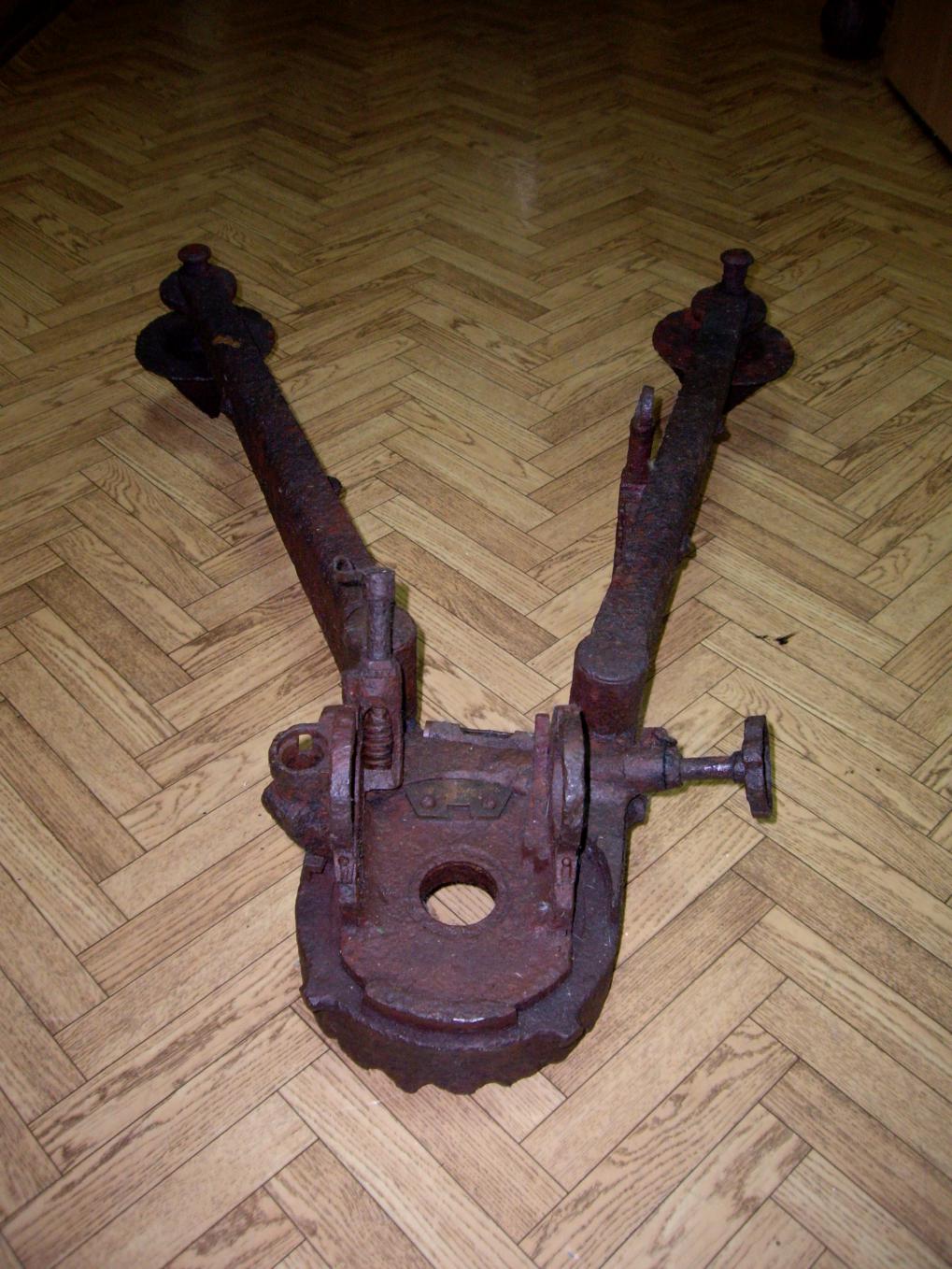

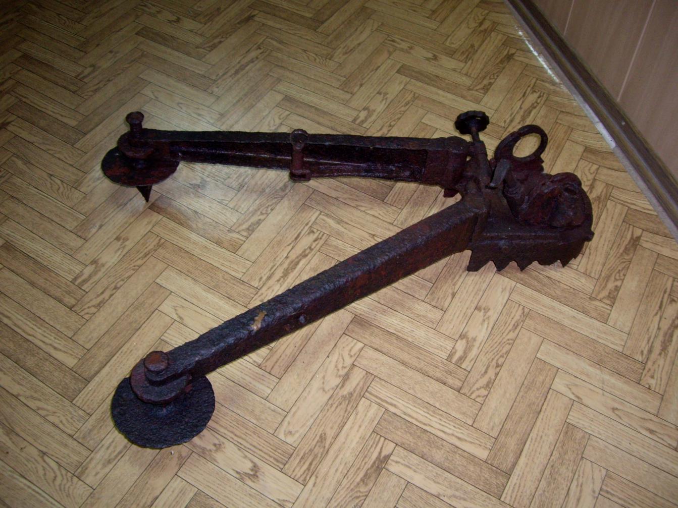

    Россошь
    в кошмарном сне не увидел бы такой миномет (теперь знаю что у меня есть)
    находка прошлого года с.Коротояк (трубу будем искать)
    Bandera3, ArtBorsuk, кузнец и 3 другим нравится это.

    А почему "в кошмарном сне"? Это очень удачная разработка. Кстати, даже на Вашем 4-м фото хорошо видно, насколько совершенно продумана конструкция. Именно с точки зрения качества инженерных решений.
    Венгерская конструкторская мысль вообще одна из лучших. К сожалению, она во многих случаях разбивалась о слабые возможности венгерской экономики (отсутствие финансов и полезных ископаемых).
    Вот и этот миномет производили мало (просто не справлялись с массовым производством. Опять же, чистая экономика). Из-за этого венгры чаще пользовались немецкими 5-сантиметровиками.
    Данный миномет отличается от немецкого и советского минометов того же калибра способом наводки по дальности. Напомню, что эти минометы имеют одно-два фиксированных положения ствола по вертикали, а основное наведение по дальности идет за счет выпуска части газов через выпускной кран. Это, во-первых, ведет к нерациональному расходованию газов. Во-вторых, проблема с учетом угла места. Т.е. каждое положение выпускного крана соответствует определенной дальности при стандартных метеоусловиях и при установке миномета на одном уровне с целью. А если цель выше или ниже миномета? Тогда придется "на глазок" менять положение крана.
    В венгерском 39М - нормальная вертикальная наводка ствола. Кран, правда, тоже есть, но у него всего два положения. В закрытом положении он никаких газов не отводит.
    Прицел для горизонтальной наводки устанавливается на круговом лимбе, что позволяет вести стрельбу с закрытой позиции.
    Еще одна фича - миномет не стреляет сразу при заряжании мины, как прочие минометы того же класса, а имеет спусковой рычаг. Что, конечно, повышает безопасность при стрельбе. Да и меткость стрельбы по движущейся (бегущей) цели возрастает.
