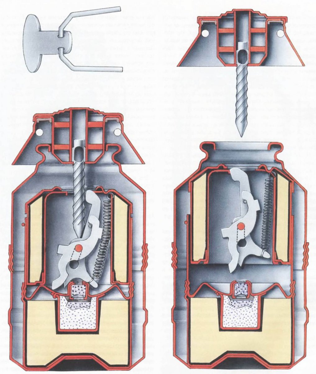

    А через який час після удару спрацьовував механізм? Бо чув колись одну "казочку", але досі не йму віри...

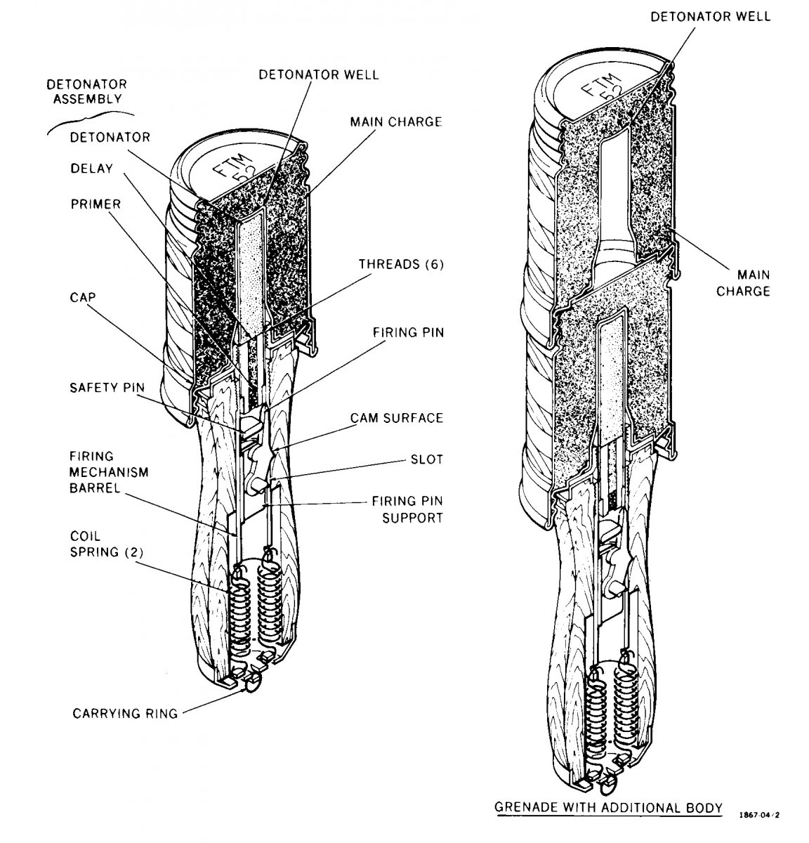

    Так,тільки від удару об твердий грунт вони "могли" здетонувати,як 42М так і 36М,бо детонатори в тих гранатах мали не терочну чи ще якусь дію,а саме спрацьовували від ударної.Там механізми дуже примітивні та водночас ненадійні та недоопрацьовані або неуспіли пройти тест драйв в польових та лісових умовах.Те саме було і з мінометними мінами мадярськими,в принципі та сама проблема була і у німців та у російської арміії в часи другої світової.Я їх знаходив немало тих мінометок-відказників,в лісах де стояли венгерська армія.

    Плохое срабатывание гранат инерционного типа - это общемировая “болезнь” гранат такого типа, ею кроме мадьярских, страдали как минимум еще итальянские гранаты, чехословацкая М 34.

    2-4 секунди.

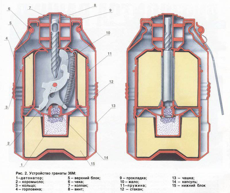

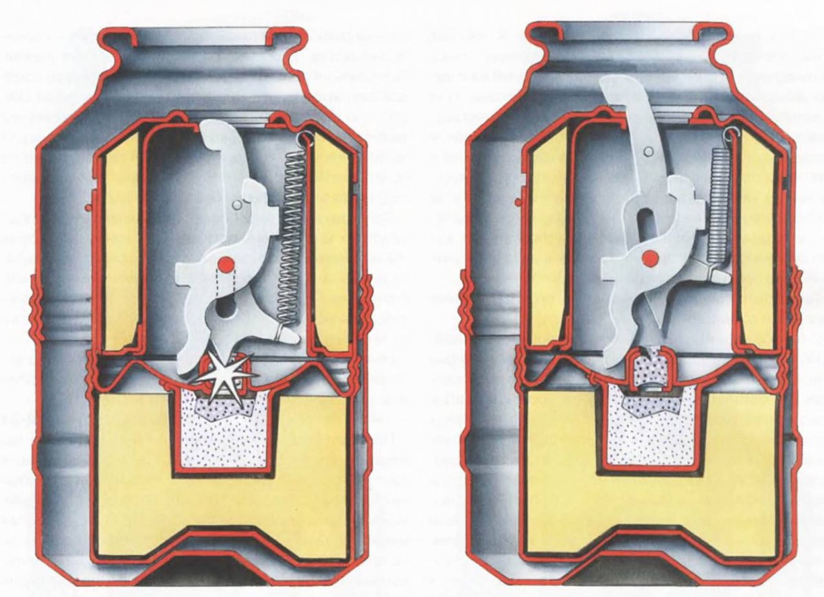

    Венгерская 36М инерционного действия не могла взорваться пока крышка-замедлитель находилась на гранате. Возможно их стукали о деревья для того чтобы “встряхнуть” внутренний спусковой механизм, который от лежания мог “залипать”.

    +100!Если крышка на месте-граната не сработает.
    И про чуйствительность 36 М. Наткнулись,как то, на место атаки наших- мадьярских позиций находившихся на бугре.Атака была в январе 43-го.Наши прорвались в мертвую зону,для обстрела и венграм пришлось забрасывать их гранатами.Так вот в этом месте мы их нашли десяток,мож больше-не разорвавшихся.Падали в снег и все-не срабатывали.

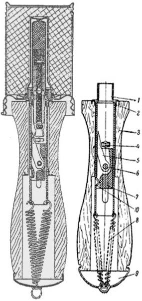

    У них там наче міномет вийшов з ладу, а міни лишилися. Ударом хвостовиком об тверду поверхню "імітувався постріл", тобто підривник ставився на бойовий взвод силою інерції. Ну а далі вже коли кидали - штатне спрацьовування зведеного підривника міни. Чи можливо таке в реалі - хз.

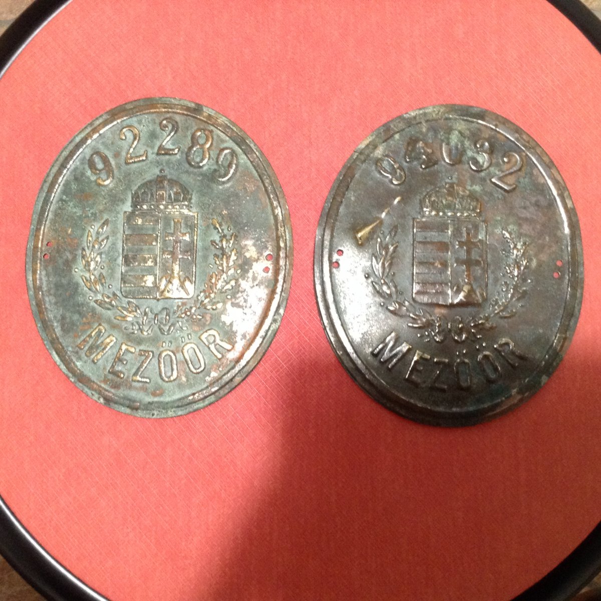

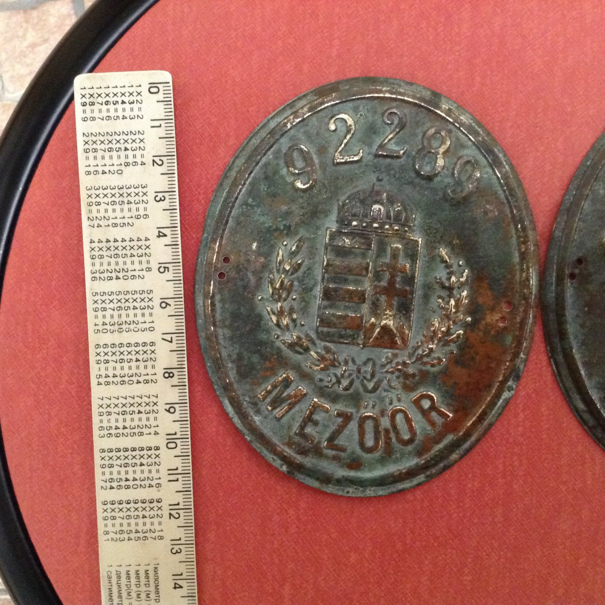

    Усім доброго здоров'я! Форумчани ! прошу допомоги знайти ссилку по данним предметам. Мене цікавить саме, як кріпилися ці нагрудні знаки і якщо є світлини. В інеті не можу знайти ссилкі. Усім удачі! :beer:.З повагою.

    Доброго, схоже на те, що вони просто пришивались.

    Вітаю.Якщо на тильному боці немає кліпси чи голки,то подвійні дірочки передбачають виключно пришивання до мундиру або одягу(капелюха).:beer:

    Доброго! На тильному боці нічого подібного не має. Скоріш за все пришивалося.Дякую вам за відаовідь. Удачі вам! :beer:. З повагою.

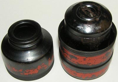

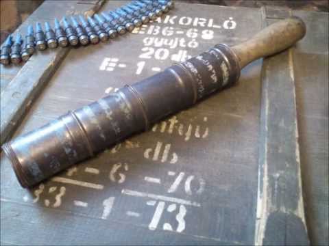

    Знайшов мадярський відеоролик на Ютубі,якраз про ручні гранати 42М,ділюся із вами,тому як є багато цікавих фото під важку приємну музичку! Приємного перегляду )
    Bandera3, Рихард, \Lisovik/ та 4 іншим подобається це.
  21. Shtirlitc
    Shtirlitc Stabsfeldwebel
    43
    87
    2.009
    Stanisławów Ghetto.

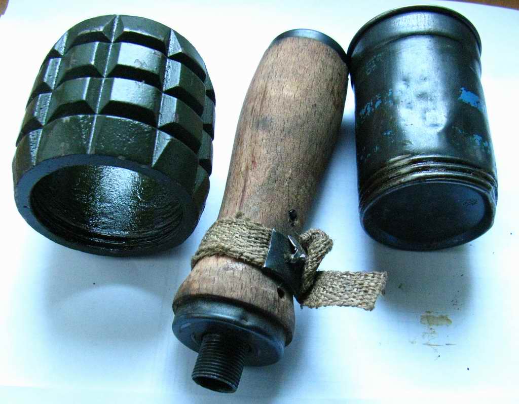

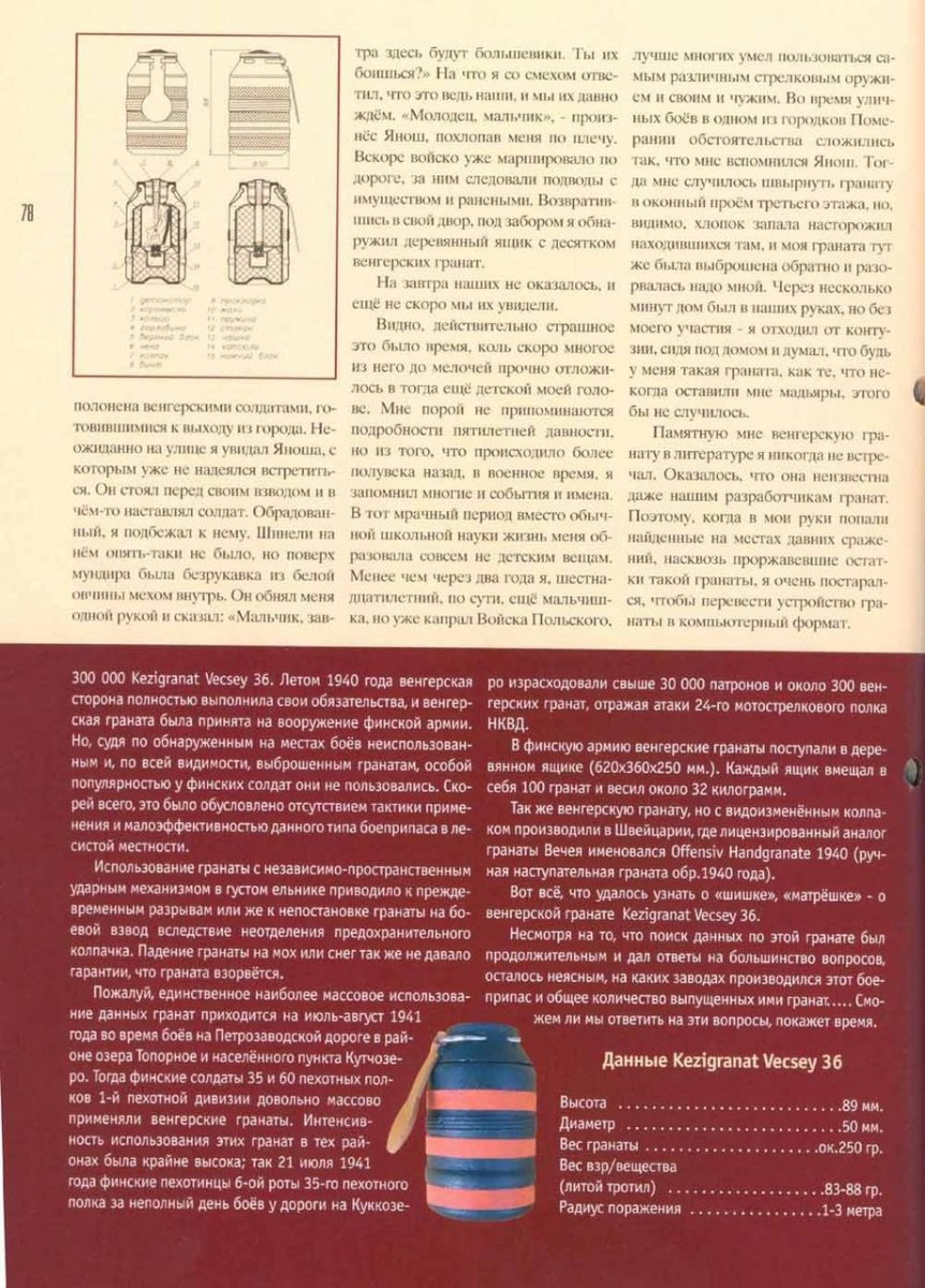

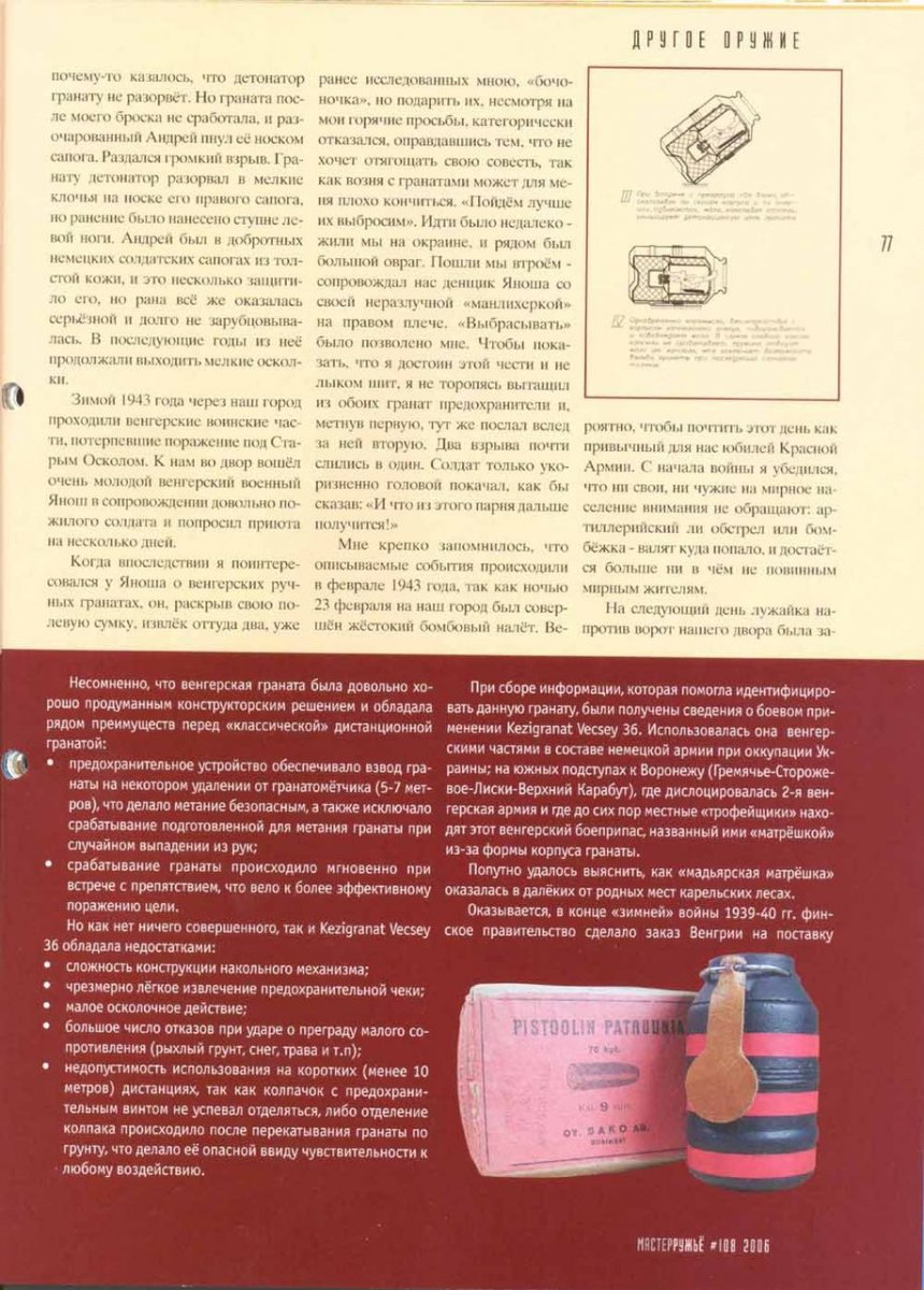

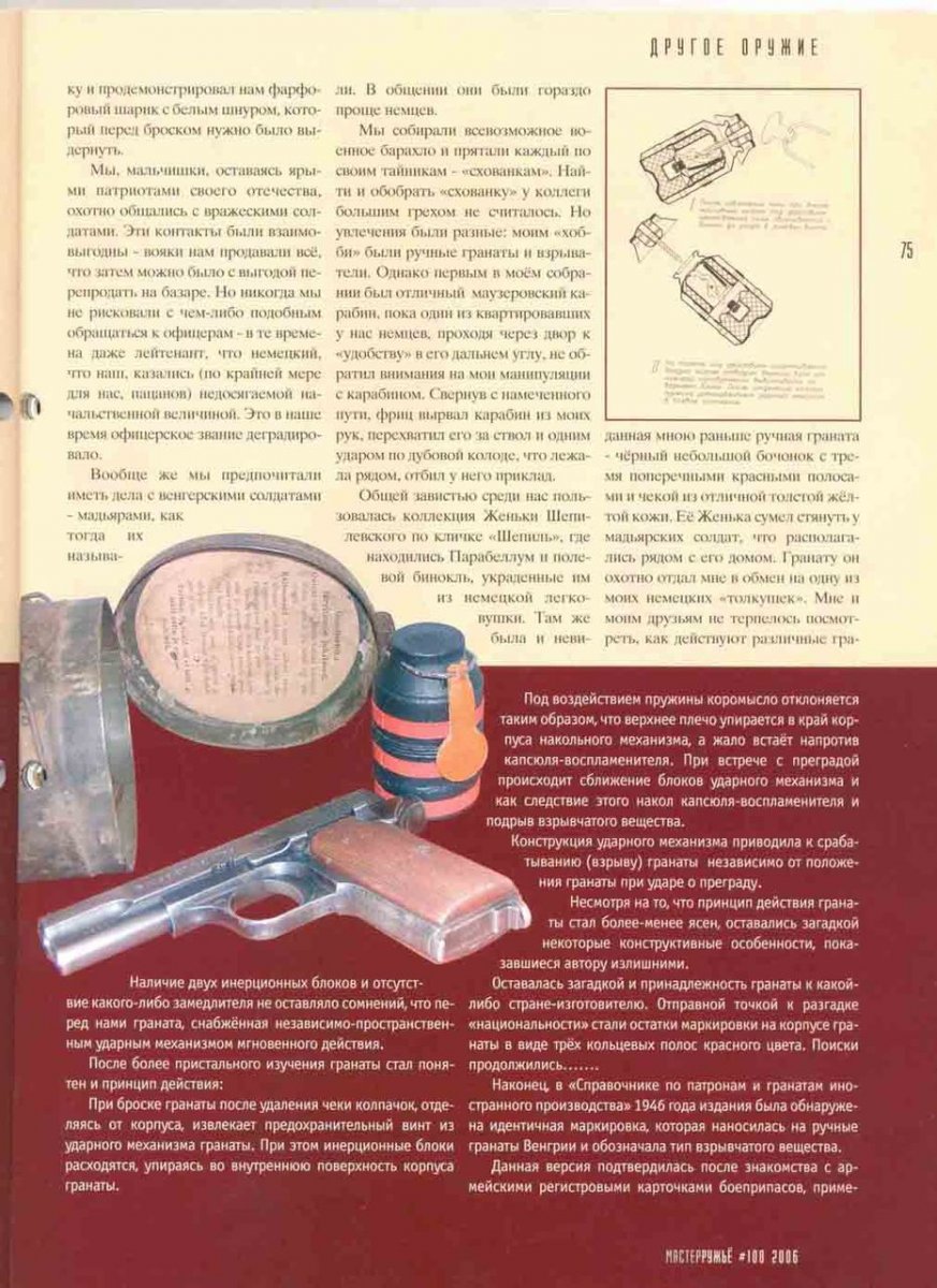

    Некоротко,але все стає зрозуміло і на свої місця,після прочитання цієї статті про чудо мадярську ручну гранату Kezigranat Vecsey 36М.
    Рихард, antykvar_2009, straniero та ще 1-му подобається це.

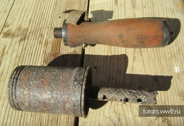

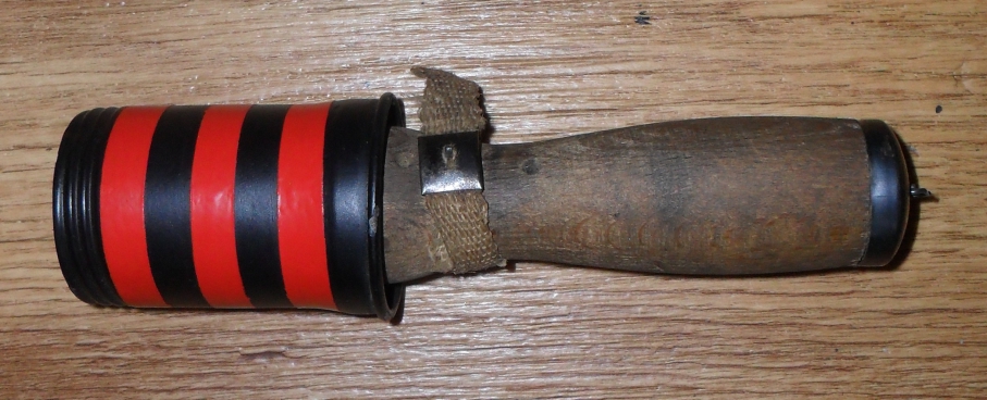

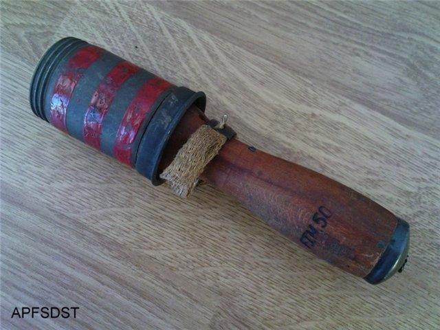

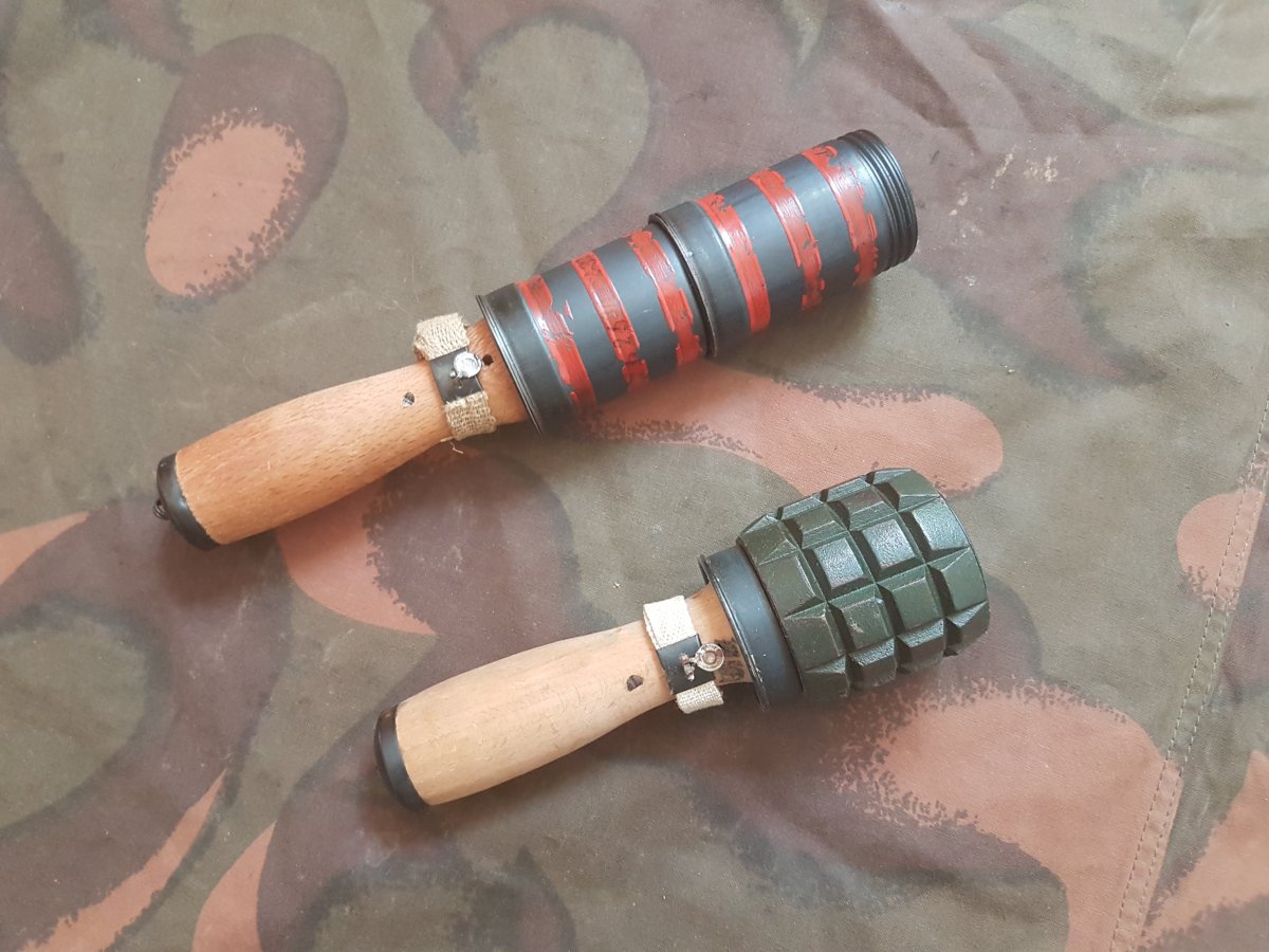

    Вот попалась фотка с 42ми.
    Віталій ЛІК, \Lisovik/, antykvar_2009 та ще 1-му подобається це.

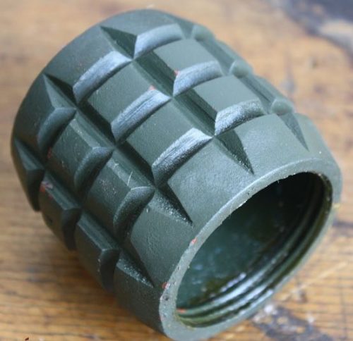

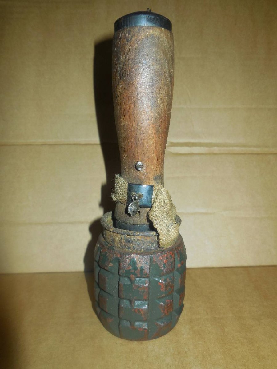

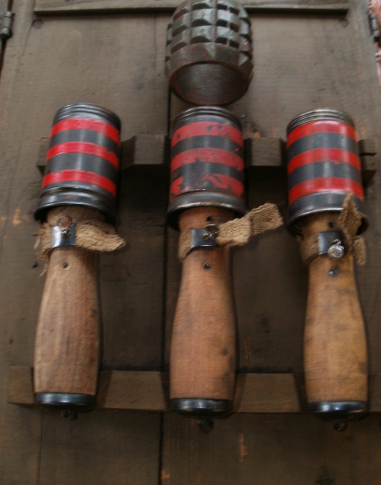

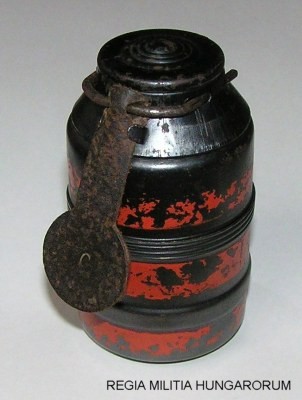

    Моя фотопідбірочка класичних венгерських ручних гранат.
    Рихард, Bandera3, ArtBorsuk та 4 іншим подобається це.
