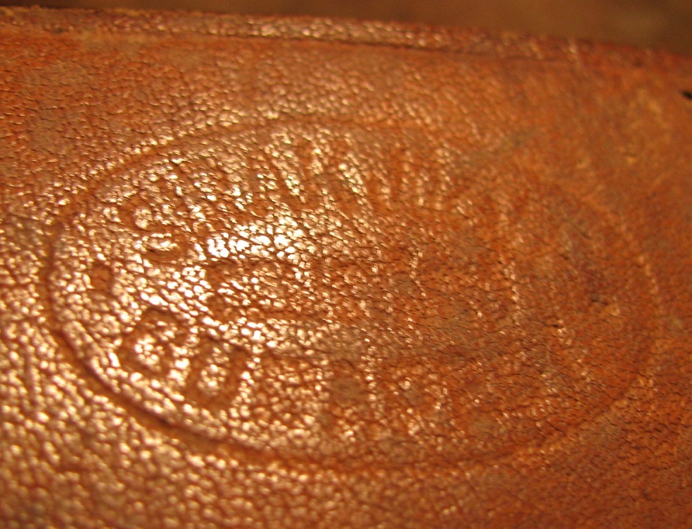

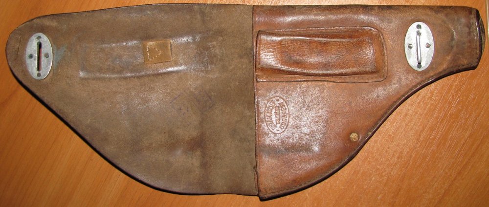

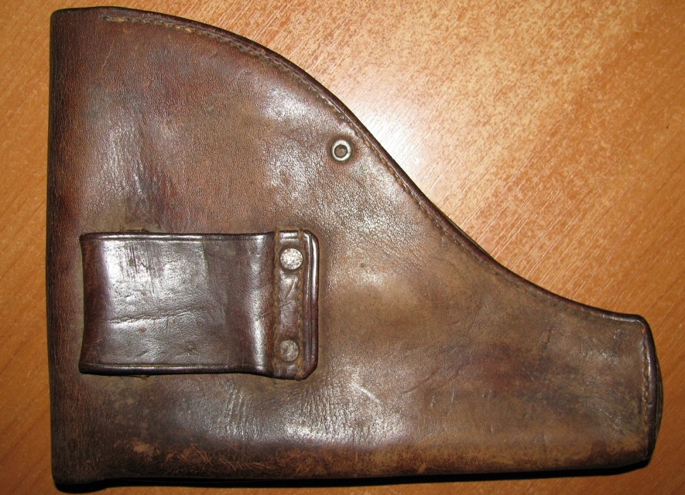

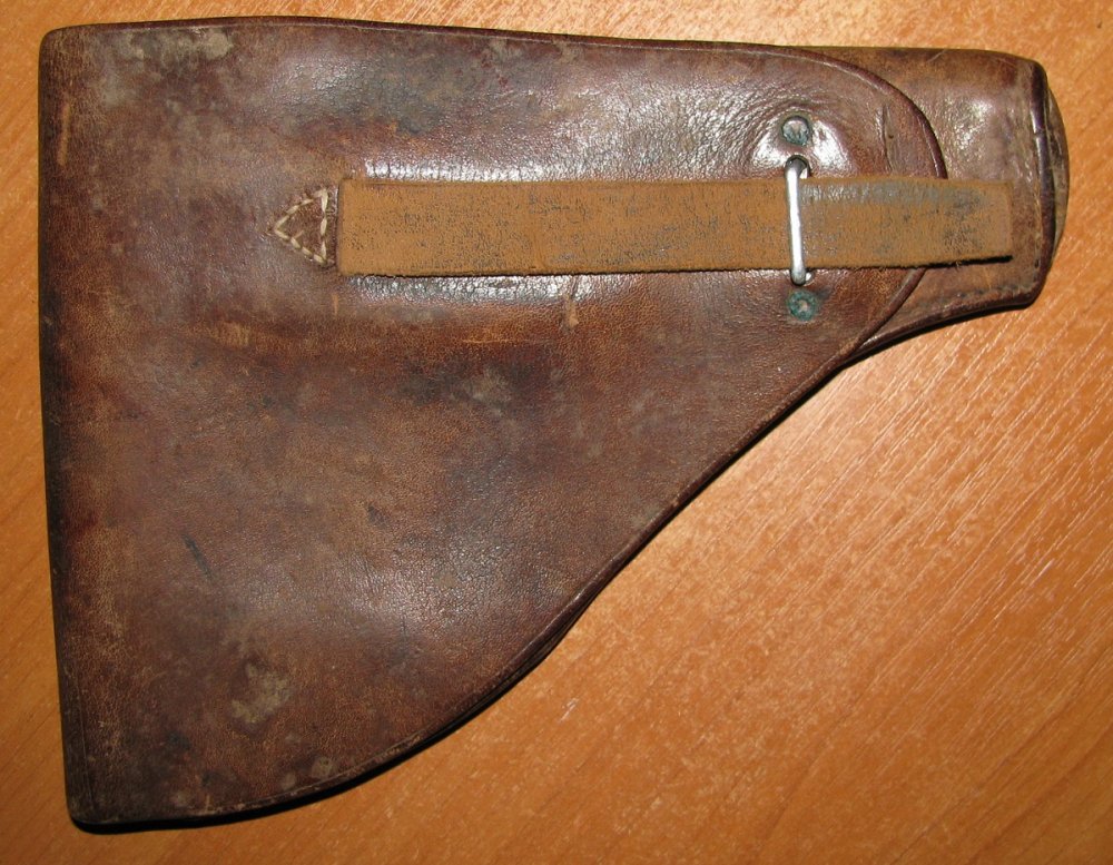

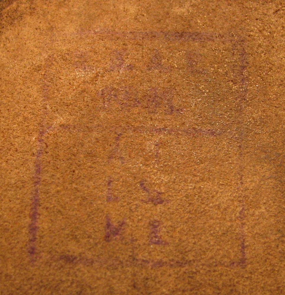

    Венгерская кобура для пистолета 37м. В живую клейма читаются получше.. произведена в Будапеште, 1941й год)
    Bandera3, вяз@, tresh 36 и ещё 1-му нравится это.

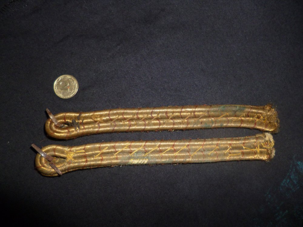

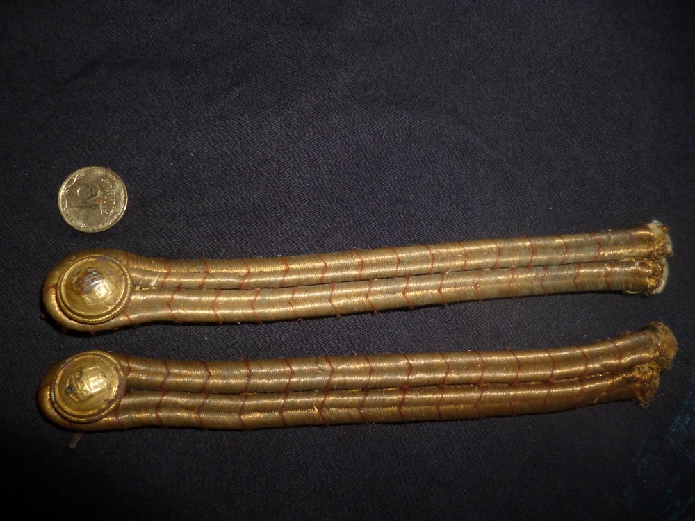

    Попались погоны венгерские.Подскажите,кто носил такие погоны?

    Наплечные шнуры носили офицеры.
    Хотя там должна быть ещё подкладка, в идеале - цвета по роду войск. Но, как я понимаю, носили и без подкладки.

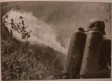

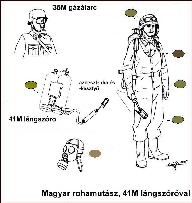

    Состоял огнемёт образца 41/43 М. Но это очень загадочное изделие. Найти по нему информацию и фото почти невозможно.
    Вот что есть:
    tresh 36 нравится это.
  18. tresh 36
    tresh 36 Stabsfeldwebel
    806
    Спасибо!!!Почему и спросил.По идее должен ведь быть,а в тырнете инфы-0,да и на копе ничего подобного не попадалось.

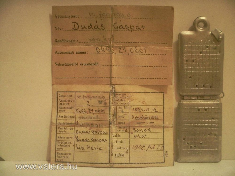

  20. DUG
    DUG Stabsfeldwebel
    2.428
    А что это?
  21. tresh 36
    806

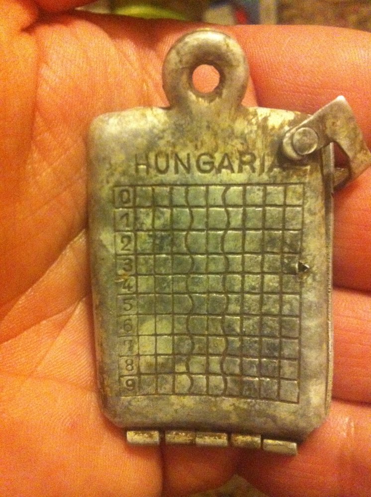

    Личный опознавательный знак венгерского военнослужащего образца 36 года.
    DUG нравится это.

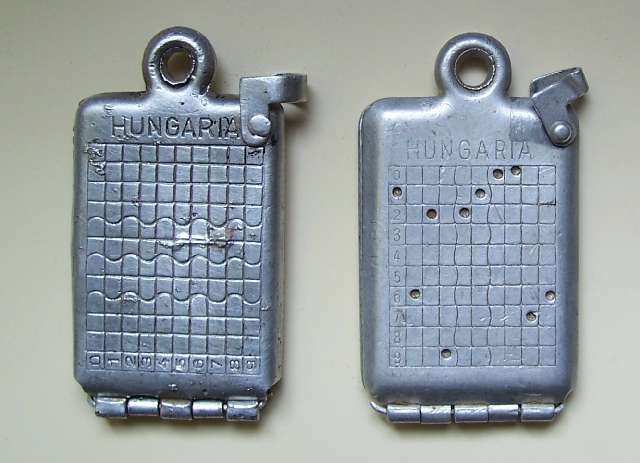

  22. vasil.iv
    vasil.iv Stabsgefreiter
    123
    Не зрозуміло: чому на ЛОЗі немає отворів, якими саме і шифрувались Угорсьгі ЛОЗи? Це заготовка, яка не була видана солдату, чи ще якісь варіанти?? І, якщо цей ЛОЗ був знайдений в Карпатах, тоді де безпосередньо їх "дирявили": в лісі де солдат воював, чи при видачі солдату, де той був призваний на службу??

  23. tresh 36
    806
    Венгерские личные опознавательные знаки
    ________________________________________
    ЛОЗ венгерской армии носил официальное венгерское название Azonossági jegy (идентификационный знак). Современные венгры пишут azonosító jegy. Неофициальное название – dögcédula (трупная записка). Кстати, сходство написания с английским dogtag (собачья бирка) чисто случайное.
    Представляет собой алюминиевую коробочку размером 50х30 мм, которая разнимается на две половинки. На обеих половинках размещена надпись HUNGARIA и таблица с пронумерованными строками, о которой я скажу ниже. На одной из половинок имеется ушко, в которое продевался хлопковый шнур длиной 100 см для надевания на шею. А также задвижка, которая фиксирует коробочку в закрытом положении. Половинки скрепляются алюминиевым прутиком, который вдевается в петли. При необходимости прутик вынимается, и коробочка разделяется на две половины.
    Внутри коробочки должны находиться два листка размером 6х9 см, сложенных вчетверо.
    В годы второй мировой войны существовало два вида венгерских ЛОЗ – образца 1936 и 1939 года.
    На этом рисунке слева образец 1939, а справа 1936:
    Образец 1936 М выдавался лицам, родившимся после 1 октября 1895 года. Его таблица имеет 10 строк (нумерованных от 0 до 9) и 10 столбцов, разделенных двумя волнистыми линиями в соотношении 4-2-4.
    Образец 1939 М выдавался родившимся до 1 октября 1895 года. Его таблица повернута на 90 градусов. Строк в ней также 10, но столбцов 12, разделенных в соотношении 4-2-2-4.
    Дело в том, что с 1895 года в Австро-Венгрии записи о рождении стали делать в гражданских органах ЗАГС. Образец 1939 М предназначен для тех, кто родился раньше и записан в церковную книгу.
    Подавляющее большинство попадающихся ЛОЗ относятся к образцу 1936 М. Про него мы и будем говорить дальше. Этот образец введен приказом министра внутренних дел 70.300/1937 BM от 1937 года и официально просуществовал до 1982 года (хотя послевоенные ЛОЗ имели отличия).
    В таблице набиваются углубления, которые обозначают личный идентификационный номер (azonossági szám).
    Первая группа из 4 цифр означает номер округа государственной регистрации (орган ЗАГС), в котором произведена регистрация рождения.
    Вторая группа из 2 цифр означает две последние цифры года рождения.
    Последняя группа из 4 цифр – текущий номер записи о рождении в соответствующей книге.
    Поэтому сразу понятно, что никаких данных о месте службы, воинской части и т.п. из этого номера узнать нельзя. Он вообще не относится к военной службе (поэтому ЛОЗ утвержден приказом министра внутренних дел, а не министра обороны).
    Из номера можно узнать:
    1) год рождения,
    2)место рождения (точнее, место регистрации ЗАГС).
    Например, 14 округам Будапешта соответствуют номера 3001-3014.
    Крупным городам соответствуют номера больше 3000. Например, 3321(свободный королевский город Секешфехервар), 3350 (Унгвар, Ужгород).
    Сельской местности и мелким городам трианонской Венгрии – номера от 0001 до 2900. Вновь присоединенным землям присвоены номера от 3362 и выше.
    Точнее можно узнать, заглянув сюда:
    http://www.hungarianarmedforces.com/dogcedula/index.php
    1. В левое свободное поле вводим первые 4 цифры номера, в правое 2 цифры года (если округ ЗАГС не менялся, то год не играет роли).
    2. Жмём кнопку KERESÉS.
    3. Чуть ниже получаем место регистрации (anyakönyvezés helye) (название общины, деревни, города), название уезда (járás) и комитата (megye).
    Чтобы узнать фамилию человека необходимо обратиться к соответствующей книге записей рождения. Она изготовлялась в двух экземплярах – один должен храниться в местном муниципалитете, другой передавался в вышестоящий архив. Многие из книг пропали в ходе войны. Если оба экземпляра сгорели – значит, ничего установить уже нельзя.
    Содержимое внутри ЛОЗ:
    А)вкладной листок (betét lap).
    На одной его стороне содержатся следующие графы:
    1. Войсковая часть (Csapattest, аналог немецкого Truppenteil)
    2. Номер учетного листка (Anyakönyvi lapszám) на более ранних,
    или запасная часть (Állománytest, аналог немецкого Ersatzteil) на более поздних
    3. Личный номер (Azonossági száma). Это то же самое, что набито снаружи
    4. Воинское звание (Rendfokozat)
    5. Профессия (Foglalkozás)
    6. Фамилия, имя (у венгров имя всегда идёт после фамилии)
    7. Имя отца (Atyja neve)
    8. Девичья фамилия и имя матери (Szülőanyja leánykori neve)
    9. Девичья фамилия и имя супруги (Házastársa leánykori neve)
    10. Последнее место жительства перед поступлением на службу
    11. Год, месяц, день, место, уезд, комитат (страна) рождения (4 графы, объединенных словом Születési)
    12. Религия (Vallás)
    13. Привит против... оспы, тифа, холеры (3 графы вместе)
    Все эти данные заполнялись сразу по прибытии в часть (понятно, что при смене части выдавался новый листок)
    На обороте листка находились графы, из которых обычно заполнена только первая:
    1. Точный адрес уведомления о смерти
    2. Когда уведомлены о смерти указанные родственники
    3. Собственноручная подпись лиц, удостоверивших смерть
    4. Другие отметки, подтверждающие личность умершего
    5. Когда умер (год, месяц, день, если возможно, то час)
    6. Где умер
    7. Причина смерти
    8. Когда, где, кем похоронен (3 графы вместе)
    9. Когда, где, кем зарегистрирована смерть (3 графы вместе)
    Теперь мы можем объяснить, что происходило, если боец погибал. Из ЛОЗ извлекался алюминиевый прутик, который соединял две половины. Та половина, на которой имелось ушко со шнуром (и 3 петли) оставалась на трупе, на случай последующего перезахоронения.
    Вторая половина (с 2 петлями) и оба листка забирались и передавались ближайшему священнику, который организовывал погребение. Священник делал отметку о погребении, отправлял письмо родственникам и делал об этом отметку.
    Если священника поблизости не было, то товарищи сами хоронили погибшего, делали об этом отметку, удостоверяли смерть своими подписями, а затем, при первой возможности, передавали половинку ЛОЗ и вкладыш священнику.
    Б) Листок ранения (Sebesülési jegy) также постоянно хранился внутри ЛОЗ.
    На этом фото изображен комплект ЛОЗ, принадлежавшего барону Тибору Бергу, который служил в 6-м полевом артиллерийском дивизионе. Барон был вначале майором, а затем стал подполковником (звание на листке ранения исправлено, а на вкладыше нет). Кстати, на этом примере можно видеть, что у штаб-офицеров была своя система личных номеров (в данном случае 93), а на ЛОЗ ничего не набивалось.
    На фото листок ранения сверху.
