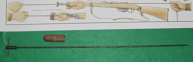

    Скорее, шомполы хранились где-то в обозе и выдавались только по случаю "большой чистки оружия" в спокойных условиях. Ну и оружейными мастерами использовались. А в полевых условиях чистили протяжкой.
    1 человеку нравится это.
  4. tresh 36
    tresh 36 Stabsfeldwebel
    806
    Получается если, во время боя,патрон застревал в патроннике,выбить его,сразу,было нечем:(.Это ни есть корошо!

    Кстати, в комплекте к пулемету 31M. имелся разборный шомпол (разбирался на 5 частей, хранился в сумке пулеметчика). Пулемет имелся в каждом отделении. Так что, в крайнем случае, можно было воспользоваться шомполом пулеметчика.
    Только мне непонятна сама задача. Если сломан выбрасыватель, то винтовка всё равно идет в ремонт. А если выбрасыватель исправен, но "патрон застрял в патроннике", то что Вы предлагаете делать? Выбить патрон вместе с боевыми упорами затвора? Боюсь, что если даже Вам это удастся, то винтовке понадобится значительно более серьезный ремонт.

    Их нам не понять.Но если была такя система чистки ствола-наверное она себя оправдала.

    По 31М понятно,приблуду для вытягивания,разорванных гильз-находили.
    А вот,по поводу,что предлагаю,или удастся ли Мне обойтись-только шомполом-если бы он шел в комплекте с винтовкой,то полагаю другие страны, участники второй мировой,-были не глупее,если шомпол- пусть и короткий, как на К98,но использовался,веса особо ни какого,но всегда под рукой.

    "Другие страны", например? В Англии шомпол в винтовках не используется с 19-го века. Французские винтовки его не имели. В США шомпол отсутствует даже у "Спрингфильда" М1903, хотя в остальном это винтовка копия Маузер 98.
    Меня скорее удивляет, зачем шомпол у немцев на 98К, хотя для чистки также имелась протяжка? Более того, ту же традицию немцы сохранили и после войны на "Калашниковых" ("советский" шомпол + немецкая протяжка).
    Списываю это на консерватизм немцев, и их стремление "всё предусмотреть на всякий случай".

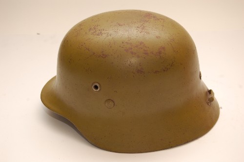

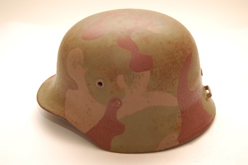

    Шоломи.
  16. Рихард
    Рихард Oberstleutnant
    5.270
    Одесса, Украина
    Это реставрации или "натюрлих"?
  17. Віталій ЛІК
    Віталій ЛІК Stabsfeldwebel
    18
    2.333
    Stаnіsłаwów
    незнаю,фото з нету.

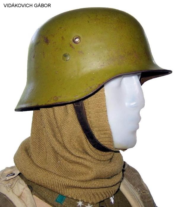

  18. KUZEV
    KUZEV Feldwebel
    245
    Россошь

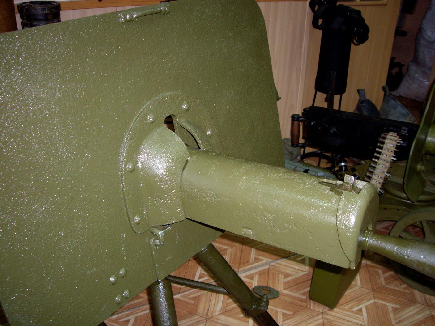

    после реставрации а ручек так и не нашел
    ArtBorsuk, MarAlex, Московит. и 2 другим нравится это.

    А гаситель,как понимаю нашел.Еще нижний лист бы и тогда полный обвес бы был,но и так -ХОРОШ!А у меня пока только щит:(,но в камуфле:).
