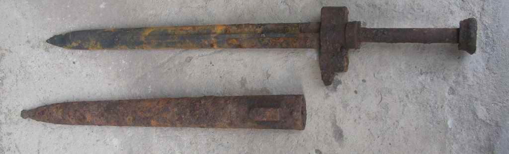

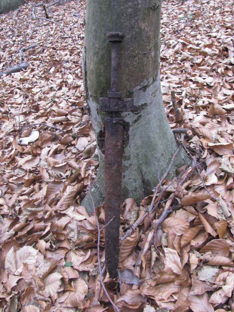

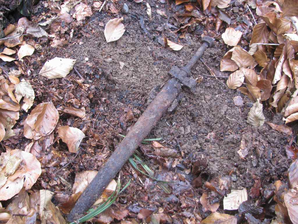

    Вот такой красавец попался... буду востанавливать и делится фотками процеса...

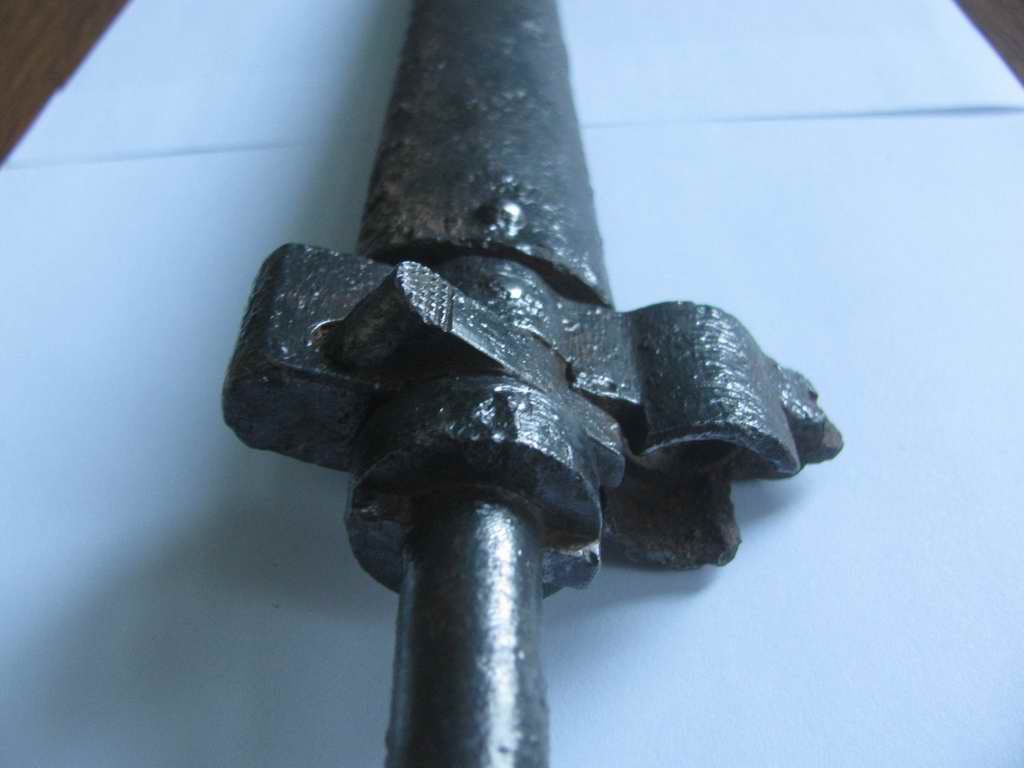

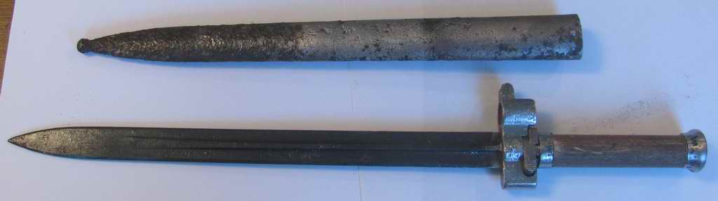

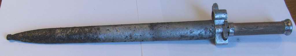

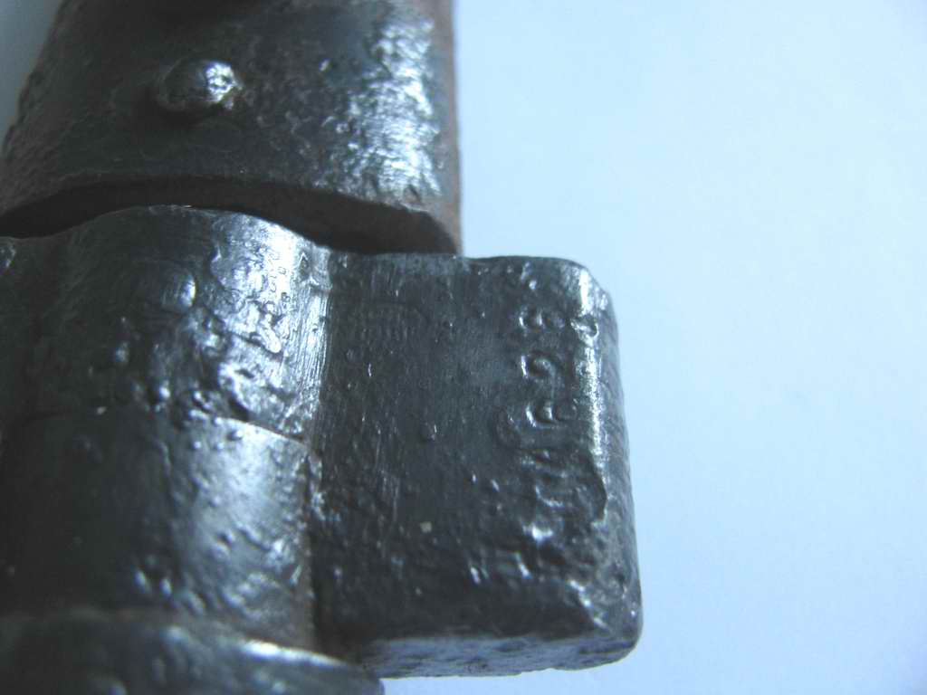

    Штык венгерский М35, к карабину М35 Манлихер.
    Фото 1. Только из ножен. Фото 2,3,4 после обработки мет.щеткой. Теперь буду разрабатывать кнопку, и откручивать задний набалдашник.

    ух.. хорош сохран у нього вітаю:smile_12:
  6. AlexeiL
    AlexeiL Stabsgefreiter
    808
    МО
    Почва у Вас что надо, отсюда и сохран отличнейший.

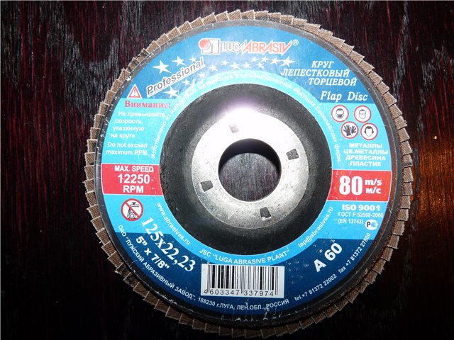

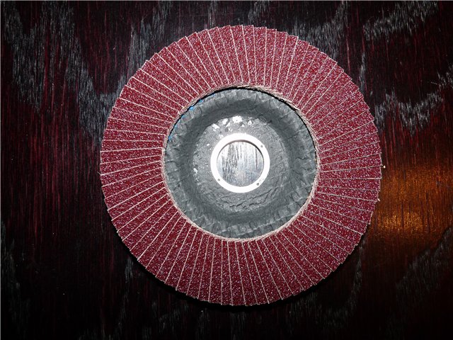

    вот ту ржавчину которая не снялась щёткой (как наросты метала), можно снять лепестковым кругом на болгарку. Обрабатывать те места, где нету клейм и прочего. Убирает на ура. Клейма я чистил дремелем, после дремеля преобразователь ржавчины или азотная кислота, и потом опять дремель. Сохран конечно бомба. Находка супер!

    Можно фото этого лепесткового круга?
  11. Rscorpion
    Rscorpion Oberstleutnant
    20
    39
    такие

    когда у круга этого сбиваются края можно им шлифовать хорошо без сильных увечий получается чистенько и гладенько)

    С лепестковым кругом нужно быть ОЧЕНЬ аккуратным, года он новый, с целым абразивным покрытием - он жрёт металл не хуже диска для резки стали. Так что для деликатного снятия наростов (которые не снимаются щёткой) пользуйтесь или изношенным лепестковым кругом, или аккуратненько снимайте их вручную - шабером и наждаком.

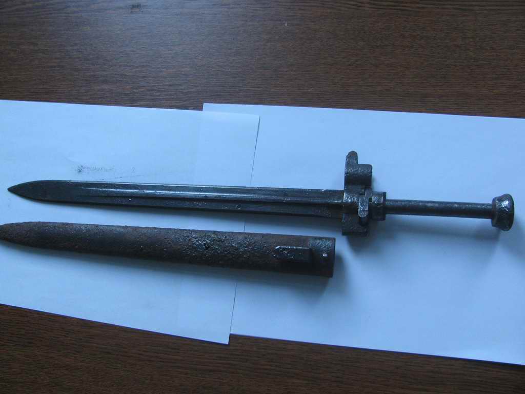

    Прокислотил рукоять (слабой лимонкой), лезвие кислотой не трогал. Разработал кнопку, задний набалдашник открутил. Все оказал намного проще чем думал. Кстати, метал кнопки очень твертый, намного тверже остальных частей рукояти, бил молотком через теревяшку, случайно соскочила так на молотке отпечаток рефления кнопки остался :)
    Сейчас чищу наждаком и надфилями, стараюсь по возможности убирать мелкие раковины где это возможно. Ножны прокислотил, местами вылезла краска и пару дыр, а так вообще очень бодрые. Завтра фотки выложу.

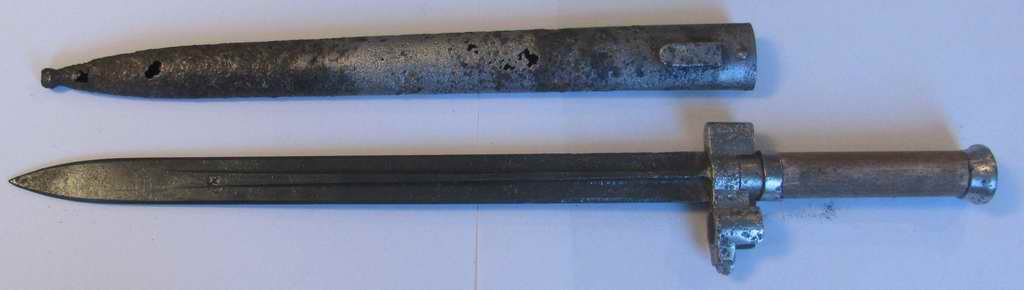

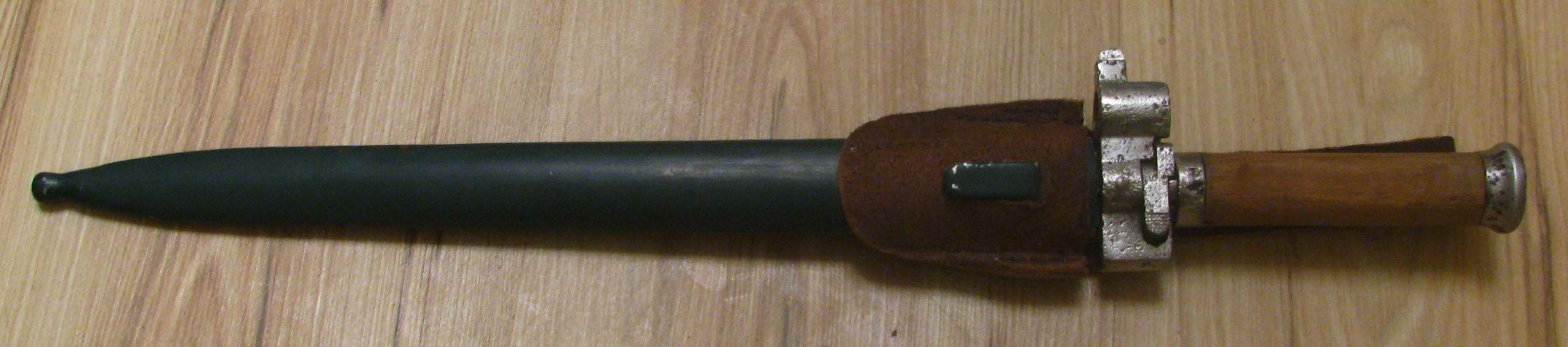

    Все спасибо за советы. Ну вот, так сказать промежуточный вариант. Дальше ножны под шпаклёвку, покраску, косметическое выглаживание и заделывание раковин на штыке, полировка, ну и рукоять из ореха. Много глубоких раковин на самой ручке, наверное так и оставлю, все таки копанина боевая а не складской вариант.

    Да, забыл добавить. Для чистки ножен использовал:
    1. Мет.щетка на дрель.
    2. Кислота лимонная.
    3 Мет.щетка на дрель.
    Для чистки штыка, тоже самое, только кислотил не весь штык а только ручку, ну и правил мелкие раковины наждаком и надвилем. Лезвие почти полностью сохранило воронение, так и оставлю наверное.

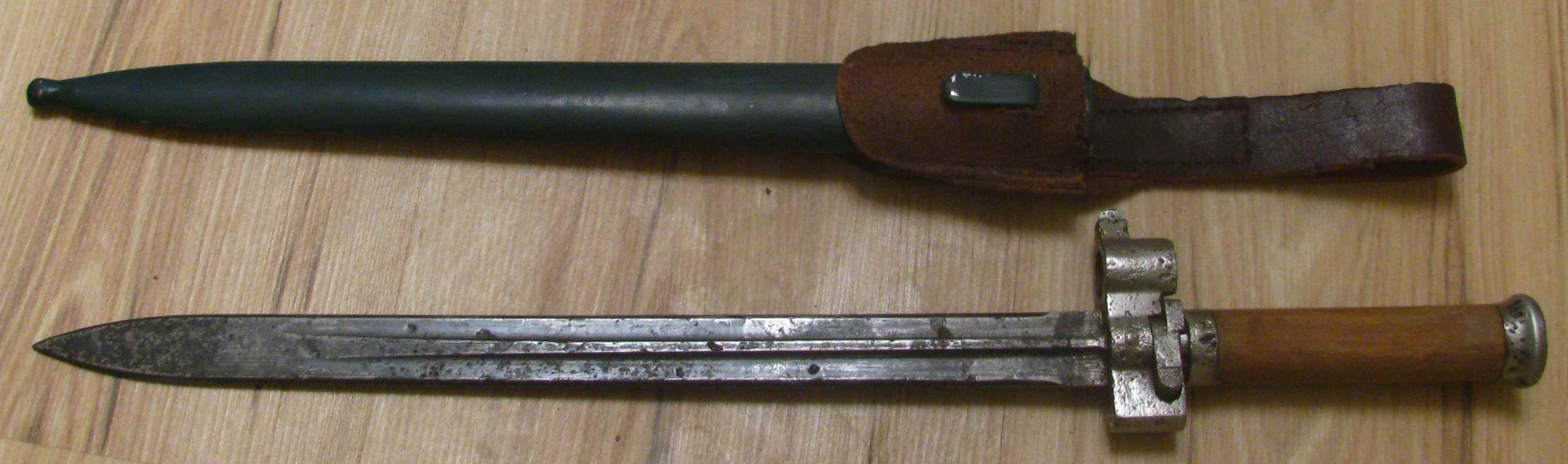

    Ну вот и доделал... ручку сделал уже нормальную, подвес сам шил, с краской немного не угодал, но на стенке смотрится отлично.. чувствуется дух времени.. может еще ножны застарю..
