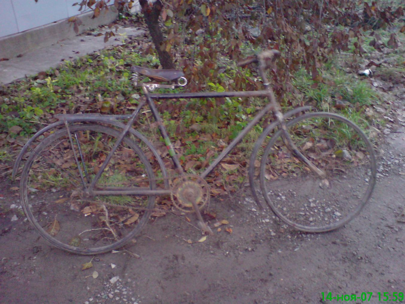

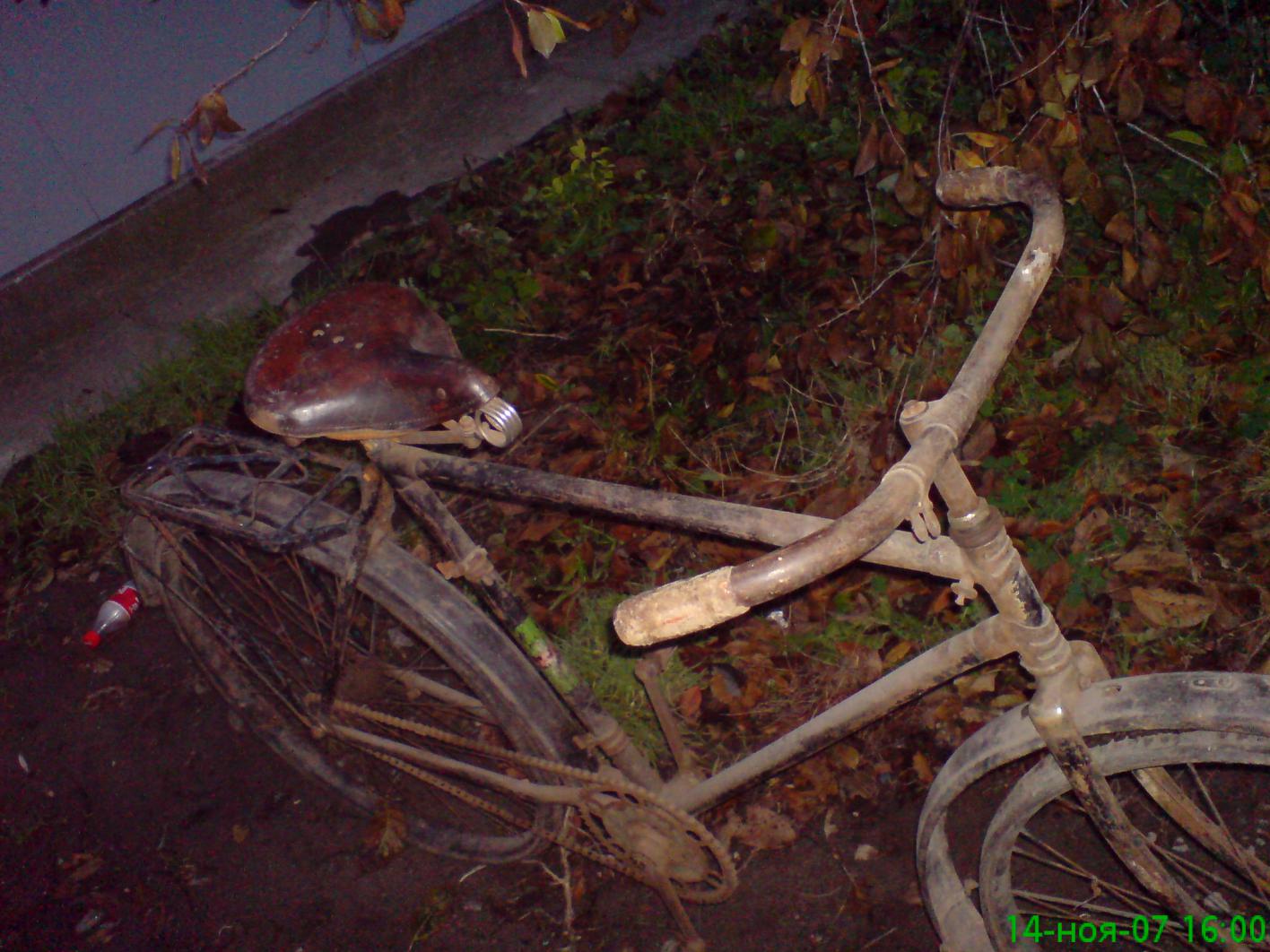

    Реальная цена на стандартный немецкий довоенный велосипед под реставрацию в зависимости от комплектности 100-200 долл.(это комплект основных деталей рама,вилка,крылья,колеса,руль,багажник)
  9. GeniyRAL
    GeniyRAL Gefreiter
    32
    Белорусь
    Также интересна эта тема. Хотел бы узнать подойдет ли рама советского вела на войну?
  10. VAP65
    VAP65 Stabsfeldwebel
    1.113
    Рама послевоенных советских велосипедов(не дамских) 50-70х годов практически идентична немецким ( отличий даже меньше, чем у рамы мотоцикла М72 от БМВ). Большая часть наших велозаводов, была вывезена по репарации из Германии.Основное отличие форма руля, крылья ведушая звездочка,,передний тормоз и различный обвес(динамка,фара,седло,подседельная сумка, багажник и т д)Самая большая проблема с покрышками на некоторые типы немецких оригинальных ободов,покрышки не найдете.Поэтому если хотите ездить ,на немецкие ступицы надо переспицовывать обода с "Украины"
    Пару фото довоенных гражданских велосипедов
    Другой вопрос специальные велосипеды для армии.Такие встречаются реже, были варианты , даже с карданным приводом и КПП(встречал в живую только один раз)

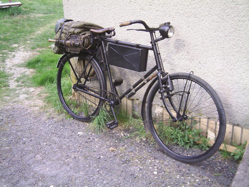

    Велосипед на войну
    -Odessa-, killdoz, анатолий. та 3 іншим подобається це.
  15. Антип Глымов
    Антип Глымов Всѣмі любимъ.
    6.384

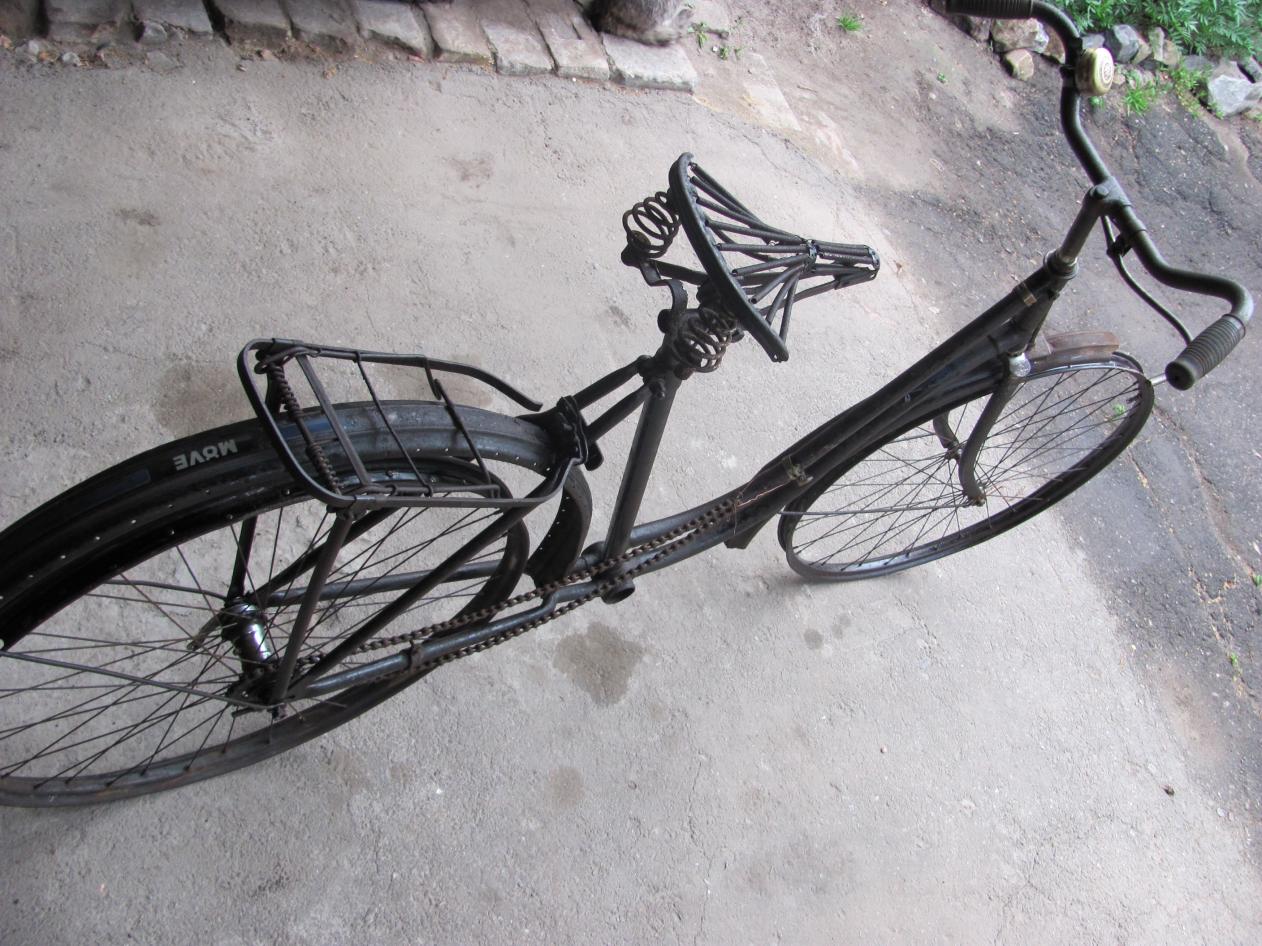

    приятный аппарат. Что в ящиках?
  16. Paul
    Paul Moderator
    1453
    281
    2.778
    8.259
    Nogaische Steppe, Ukraine
    Ящик был предназначен для перевозки пулеметных ящиков с патронами, он туда как раз становился, либо в ящике стояли спец. крепления в которые вставлялись колотухи.

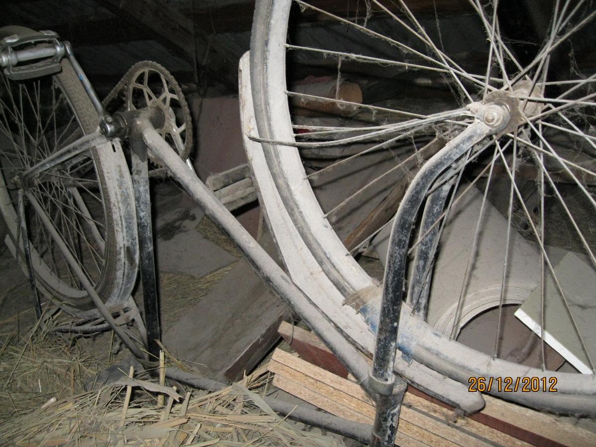

    Есть сов. велосипед рама такая же как на немецком (сравнивал на своем ганс вело), под шильдик токое же углубление на раме. Крылья, педали, обода отличаются. Если кого интересует отписывайте в личку, т.к. мне он ненадобен.

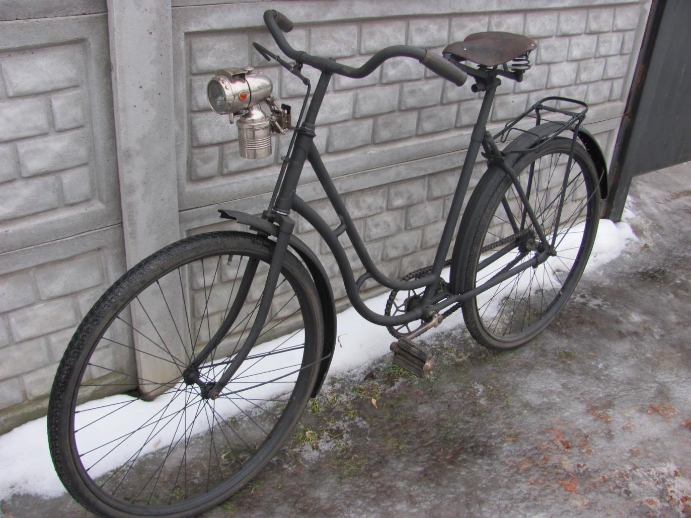

    Свой реанимировал...Да и достался,относительно бодренький :)

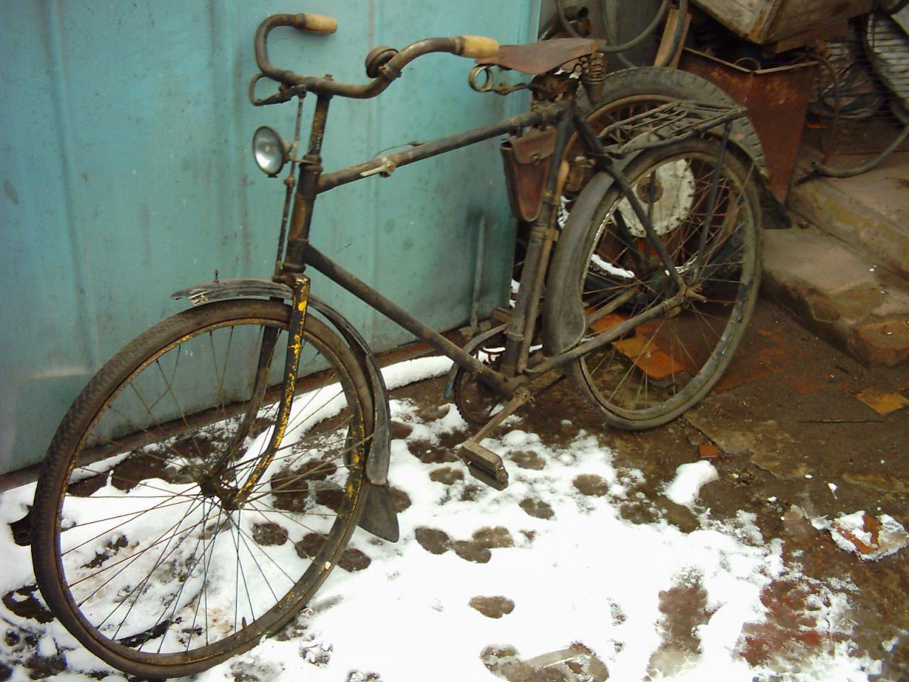

  24. Kel
    Kel Stabsgefreiter
    144
    украина

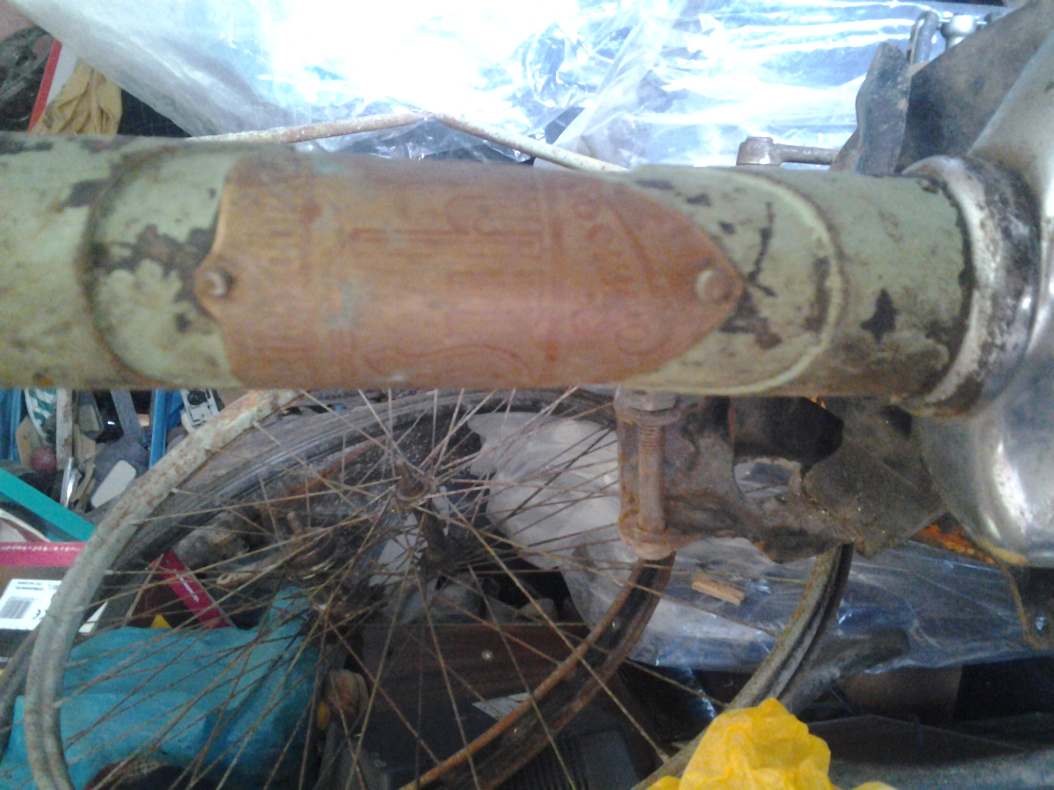

    Доброго времени суток. Попался велосипед почти весь, нет руля и сидушки. Может кто подскажет по фото что за чудо такое. На шилдике надпись Симсон.
  25. Дмитрий В.
    Дмитрий В. Stabsgefreiter
    359
    Вольногорск,Украина
    Послевойна ,Зимсон Зуль.на задней втулке год изготовления смотрите.
