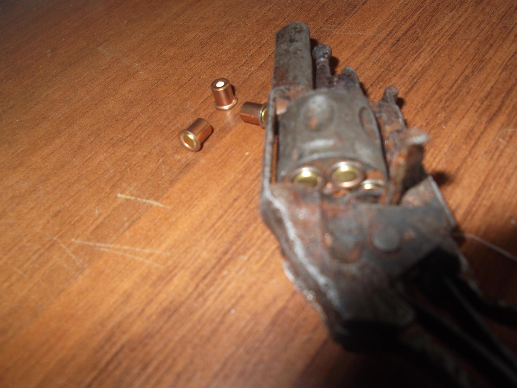

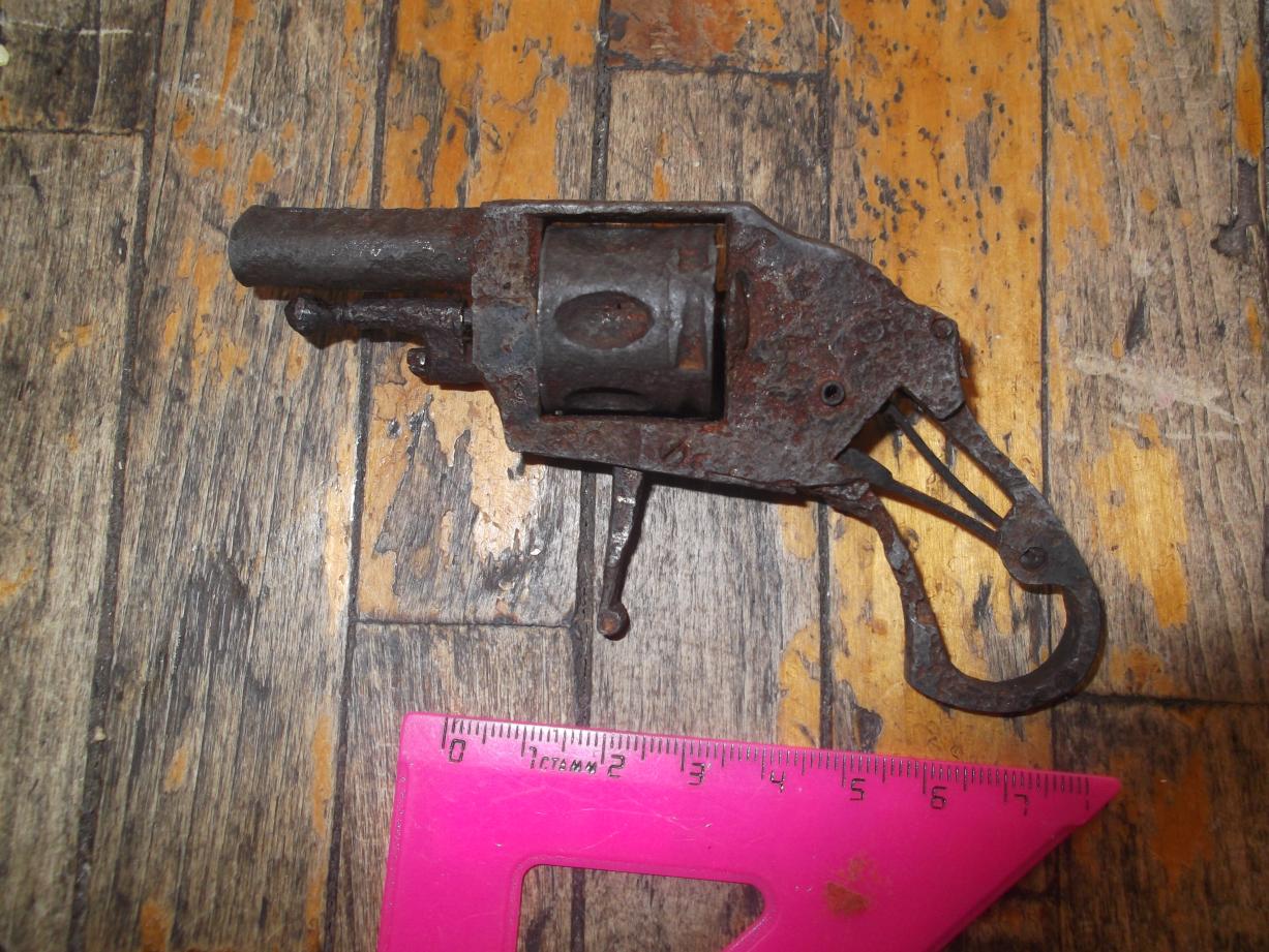

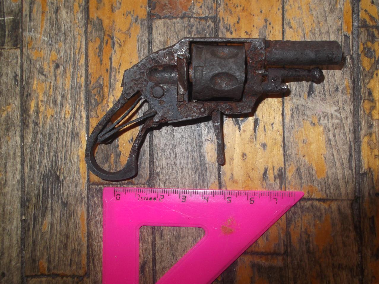

    интересует 1.под какой патрон,вроде .22 (жевело входит как родное)
    2. как отреставрировать(хочу чтобы щелкало)
    заранее спасибо!

    Кислотить,потом греть и разбирать, а там видно будет

    тогда мелкашка 5.6 - 22 .Засунь в солярку или горячее масло потом разбирай неспеша

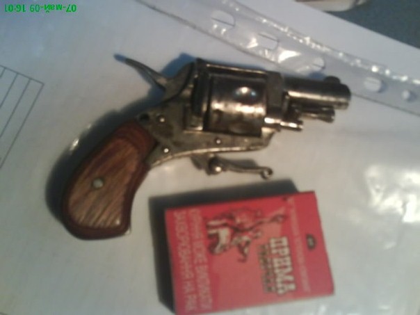

    Бульдог, безкурковый

    со скрытым курком

    Греть нельзя,пружина выйдет из строя, положить в керосин на 1-2 месяца, купить дрюммель с насадками и потом потихоньку чистить.

    Ну вы сейчас насоветуете-кислотить и греть. А потом подальше выкинуть-чтоб не обидно было?
    Состояние гут-поливаешь ведешкой и на следующий день начинаешь расхаживать. Пойдет как миленький. Единственное болты надо обстучать. Но их все равно надо менять. Если не пойдут с обратной стороны меньшим сверлом высверливаешь, оставшую фольгу убераешь шилом с резьбы. Резьба остается целая-надо только болтики подобрать. И еще скорее всего прийдется поменять три пружины-подкурковую, толкателя барабана и пружину на курке. Они врядли будут рабочие. Но по образцу их не сложно и дома на коленке сделать
