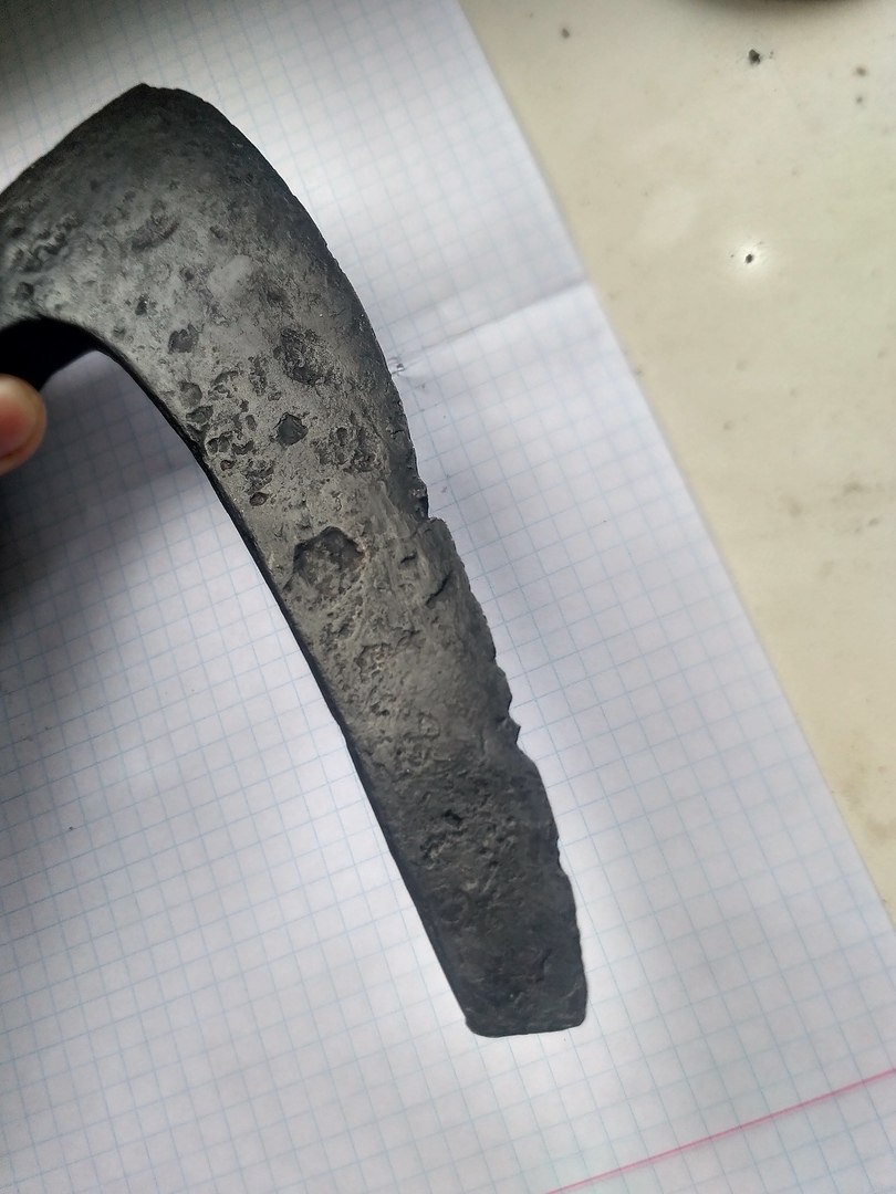

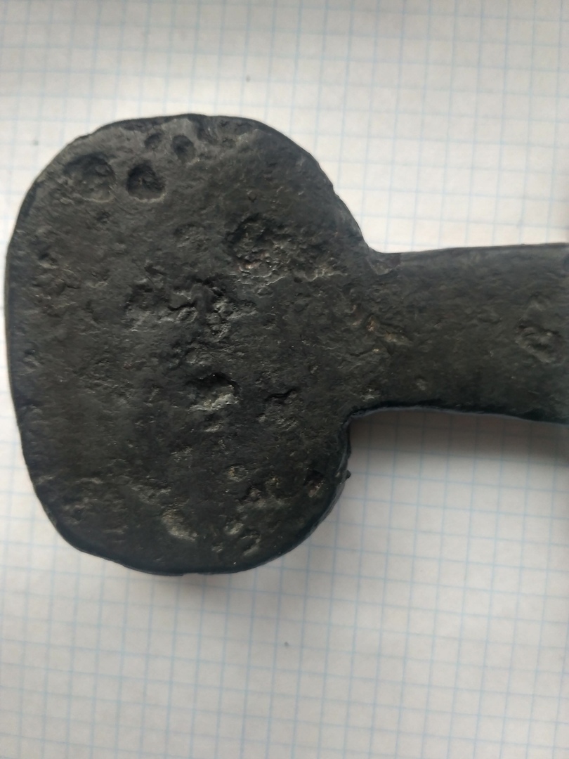

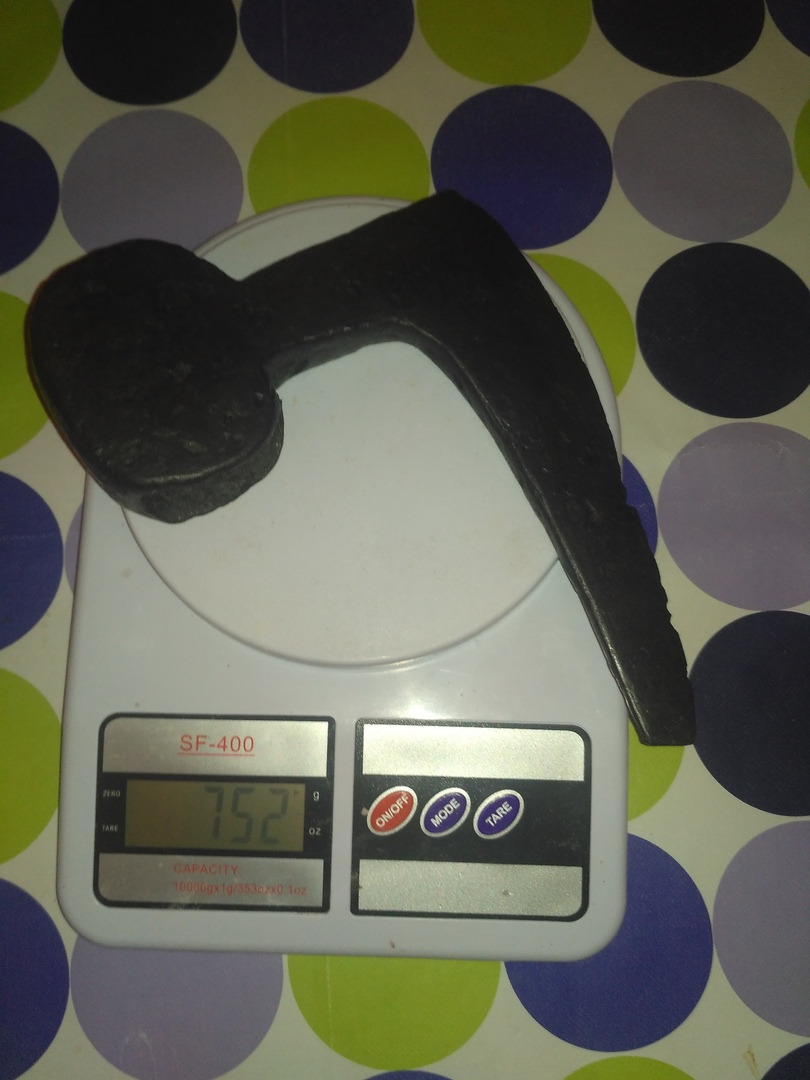

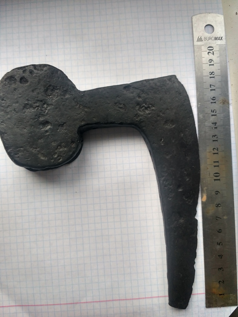

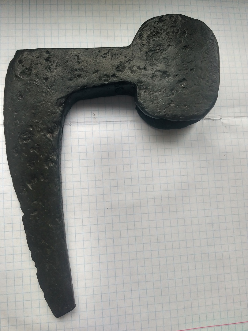

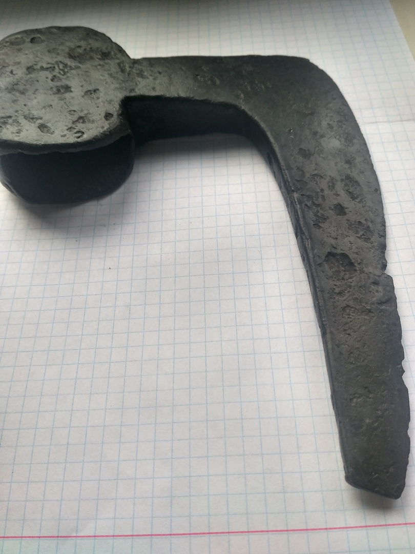

    Вітання товариству:beer:Попалась така немалих розмірів сокира. Сопутка від скіфів,Русі і до Середньовіччя. Місце знахідки - Південь Тернопільської області. Сокира почищена,виведені солі і покрита мікрокристалічним воском. Підкажіть чия і як застосовувалась. Є догадки, що кочівники Причорномор'я.Вага 752 грами. Буду вдячний за будь-яку інформацію.З повагою.:)
    1. Секира ( алебарда) КР

    3. Чавунне лиття нічим не оброблений.

    Спішу писати,бо занятий справами з нотаріусом,навскидку вікінги,вони ж слов'яни типу 6-7 ст. Знахідка гут! Трошки грошей коштує...

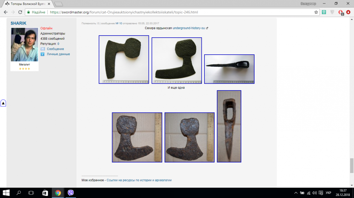

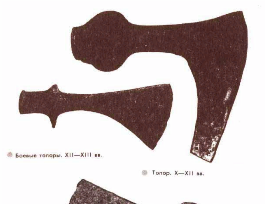

    Доброго всем вечера и с наступающим Новым Годом! Немного задержался но , свой пятак в капилку заброшу. Топорик действительно не простой, и действительно имеет отношение к боевому. Этот тип появляется у Волжских Булгар (и есть предположение что это влияние северных народов) с 10 века, распростроняясь по степи каганата немного видоизменяется. С ув.

    Ваш пример не является аналогом обсуждаемого, это совершенно не то, это Булгара монера, видно обуху и длинне шеи
    Да еще, почему вы Булгар то к влиянию севера приписываете? Их к югу относить надо, они ушли в Поволжье с Черноморья во время Хазарской экспансии, это те же кочевники, от когда-то существовавшего на юге Булгарского государства

  17. Чукча-Я
    Чукча-Я Stabsfeldwebel
    Beiträge:
    849
    Ort:
    Ukraine Kyiv city - NY
  18. Чукча-Я
    Beiträge:
    849
    Ort:
    На ваш пост, ответ с этого поста; https://reibert.info/threads/pugovica-girka-ili-podveska.1071545/
    "Если вас не затруднит, сбросьте в следующий раз ссылку, на научное издание, а не на любительский форум! Лучше черпать ЗНАНИЯ из литературных изданий, а не бредятину, кому-то что-то померещилось, показалось, приглянулось или очень похоже... Жирный шрифт на любительском форуме, не о чём не говорит! Пока без уважения... "
    А пока топорик, относящийся к Булгарам, остаётся быть топориком принадлежащим к топорам Булгар в составе Хазарского Каганата...
    Maks007 gefällt das.

    Это топор другого типа, не такой как на Вашей картинке.

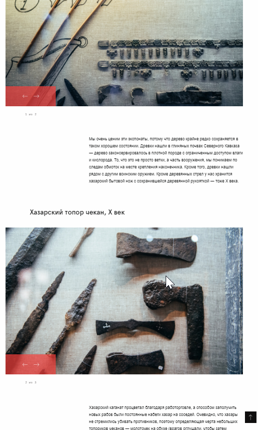

    Максим, может фото из местного музея прояснит немного ситуацию?:beer:

    На Вашей первой картинке действительно топор хазарского периода, а у автора темы топор более поздний, скорее ближе к татарам (это по периоду, а не по принадлежности). На счет викингов и палачей - бред конечно. Тему немного почистил. С наступающим всех:beer:

    Вы сами знаете что такое музей и кто там работает. Описания из музея давайте оставим школьным экскурсиям.
    Что мы видим.
    Наконечники копий, пока одно, и явно не Хазарское, скорее Руси обширной датировки.
    Сверху топорик, типичная поздняя Русь 12-13 ст.
    Далее наш обсуждаемый тип.
    Ниже двулезвенный чекан, который характерен Аланам раннего Средневековья, но пока вопрос, ибо интересный и нечастый типаж.
    Ещё ниже топор, но не видвидно.
    Сколько работ по Хазарам, по Салтовцам, сколько комплексов вырытых, сколько изучено погребений и захоронений и и и... ..... и по тем же Булгарам, как ранним так и поздним.....а вы приводите фото с неясного музея с неясным описанием. Не найдете вы его у Хазар и Булгар, и литературу не сыщите, ибо младше он их на 300-500 лет.
    Чукча-Я und n1podarok gefällt das.

    Я так понимаю акромя как у булгар, и у вас "рава" иной литературы на этот тип топора нет! И то что обсуждаемый топорик моложе я не против, утверждаю и настаиваю лишь на одном. Топорик (его форма) Этот тип появляется у Волжских Булгар (и есть предположение что это влияние северных народов) с 10 века, распростроняясь по степи каганата немного видоизменяется. Личное мнение имею по форме проуха, приложили свои руки Татарские кузнецы.
    Пардоньте но, фото с ясного музея, из Казанского Кремля. С ув.

    1. В чем именно проявилось северное влияние?
    2. Если он появляется у Волжских Булгар на какой источник опираетесь? В каких работах это сказано? В каких Булгарских комплексах и захоронениях он описан?
    3. По каким причинам основной пласт залегания этих топоров на Северном Кавказе?
    4. Как известно Хазары богаты вооружением, большое к-во описанных комплексов в том числе по вооружению - почему отсутствует этот тип?
    5. Разве не южных кочевников воружейние распостраняется на Русь и Запад? или Северные племена дали толчок развития Хазарского вооружения?
    6. Да и пример ваш с Казани неочем не говорит, это еденичные находки, скорее торговля матушка, тем паче р.Волга
    У меня только факты
    -Массовость на Сев. Кавказе
    -Отсуцтвие в комплексах до 13 века
    - Ордынская сопутка
    Всего лишь пытаюсь узнать истину!
