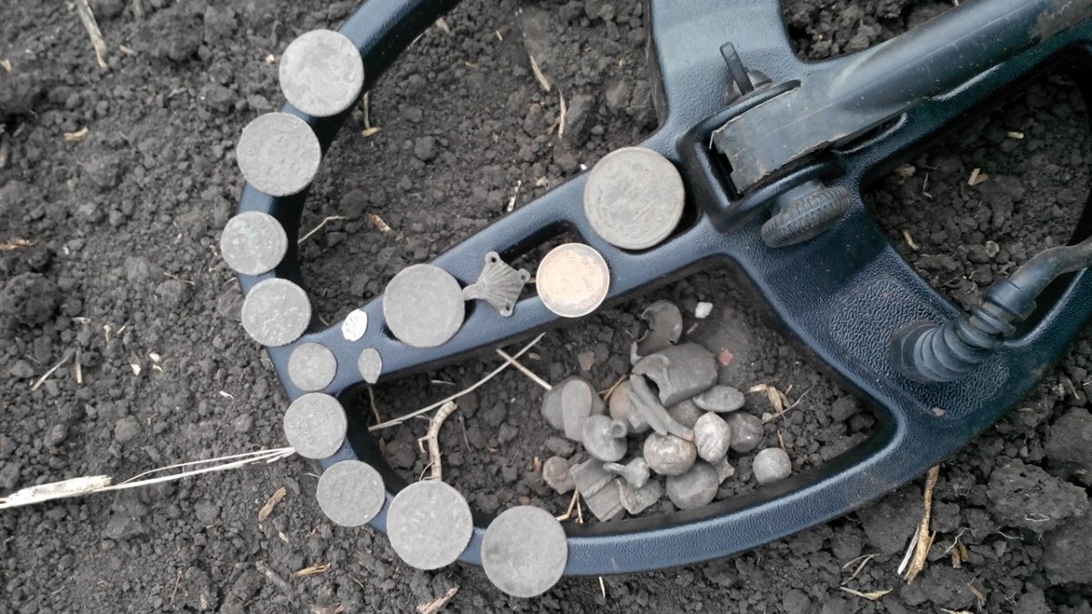

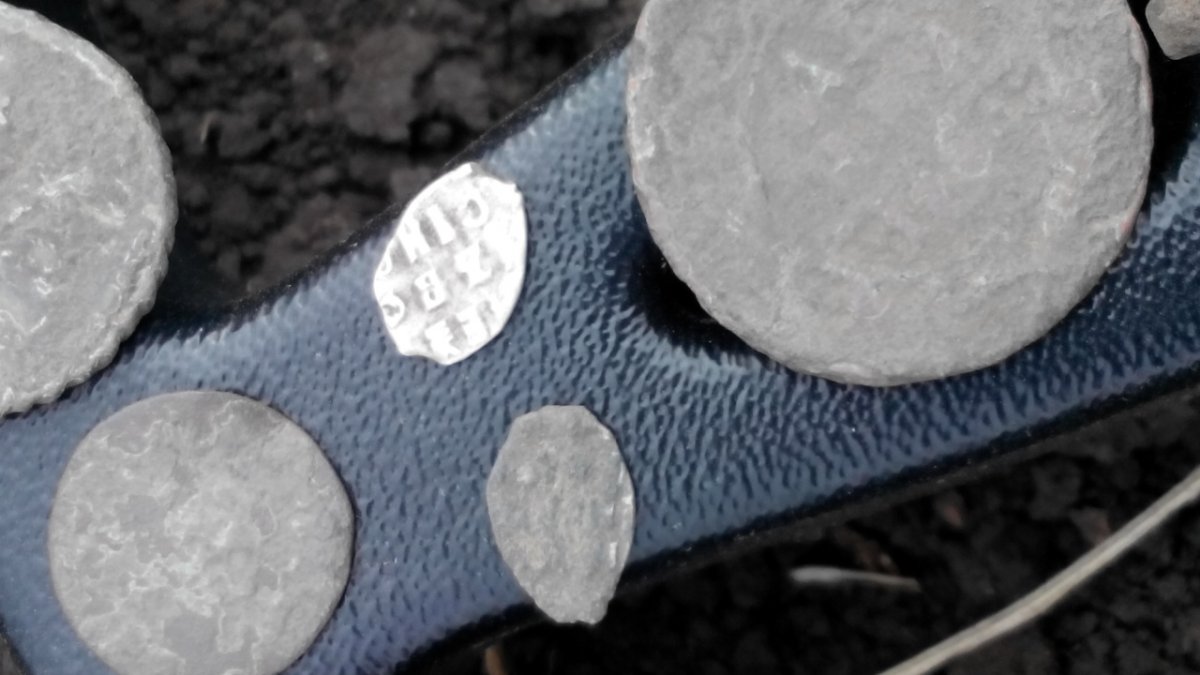

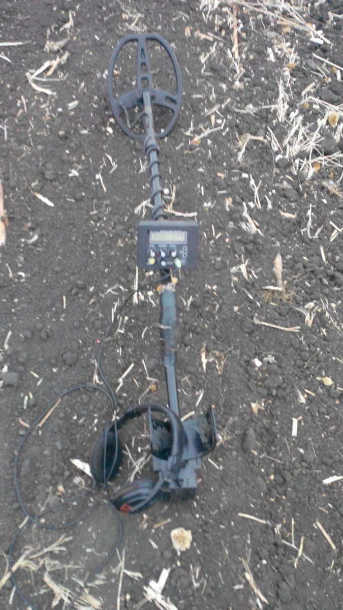

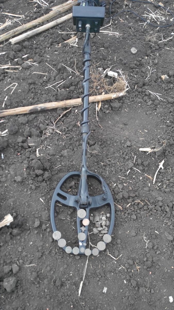

    Вчера получил прибор, немного б.у., но состояние нового, до этого имел Вайтса от Николая, с ВДИ и без.
    Интересно. О результатах отпишусь.
    iliczka, Валерий Ч, vanos16 та 3 іншим подобається це.
  8. gunslinger888
    gunslinger888 Feldwebel
    402
    Ukraine
    Очень интересно,по глубине вайтс от грини зверь, ждём результаты кто кого.:)
  9. адольф7
    адольф7 Leutnant
    1.289
    Харьков
    Что могу сказать, отличный прибор, глубина более, чем..
    Очень быстрый, цепкий, разделение отличное, чешую выхватил легко, полушку доставал более 30 см. ,сигнал четкий и с запасом, ВДИ работает я так понимаю на всю глубину, не было такого, звук есть, вди - нет, звук в наушниках и динамика чуть не такой по тональности - мне понравился. Катушка очень стабильная, отстроился легко, никаких ложняков, очень тихий и стабильный прибор.
    Что не очень.
    Подключение наушников на передней панели. Как то не очень удобно.
    Подсветка экрана - включил и горит, мне лучше, чтобы на передней панели, темно, сигнал, нажал пальцем, посмотрел, отпустил.
    И перегруз - нужно привыкнуть, еще не понял полезная фишка или не очень.
    Какой лучше не не напишу, скажу одно прибор очень достойный.
    Спасибо мастеру, за качество изготовления.
    P.S. на фото еще не все рано заснял, думал пойдет дождь, будет не до того. Еще были, монетки и крестик.
    Всем мира, добра и хороших находок.
