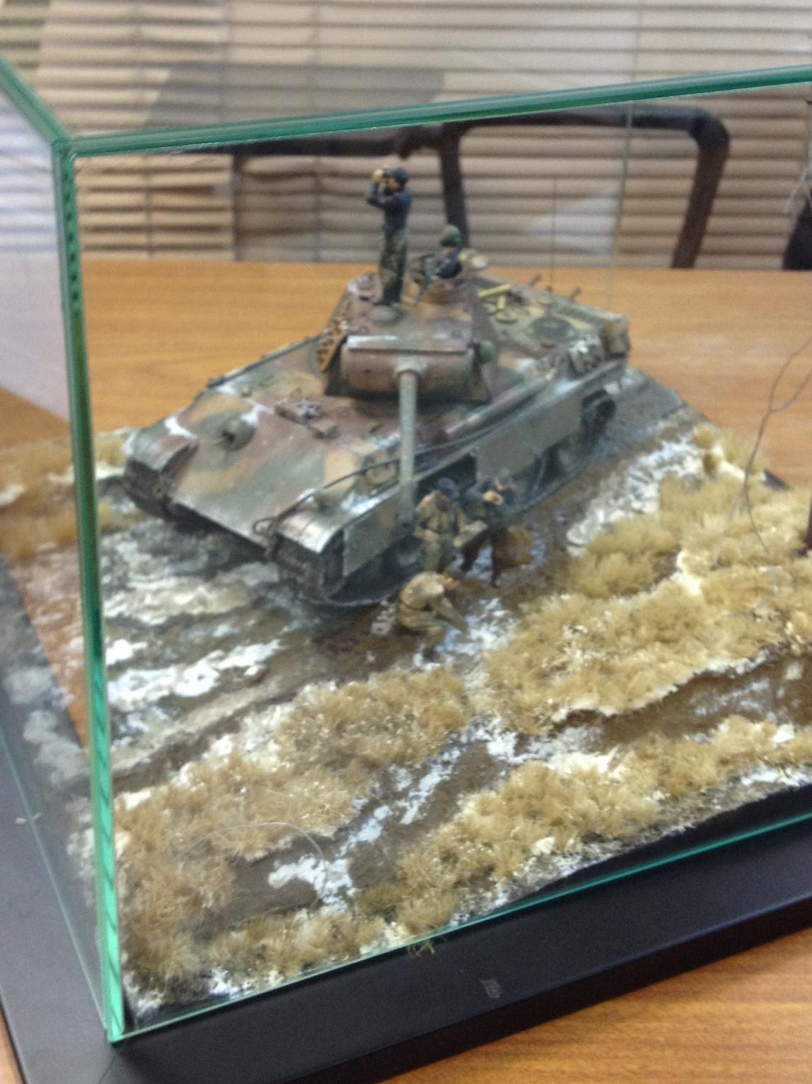

    Очень интересно бы услышать про полки для размещения моделей, все миниатюрное- пыль садиться, потом кисточкой тяжело вычищать. Соответственно должно быль стекленое. Хотелось бы услышать мнения спецов.
  8. Вадик
    Вадик Stabsfeldwebel
    2.309
    Красноярск ,Россия
    пыль для модели - это погибель , не получится никогда полностью убрать кистью, я лично делаю купола , как нибудь сфотаю покажу , просто некий стеклянный куб - колпак , который надевается сверху на подставку с моделью или диараму , заказываю я этот колпак в любой стекольной мастерской , в Красноярске коих навалом , как собак нерезаных , стоит это от700-1000 если на отдельную технику , 1000-2000 на диораму в зависемости от размеров последней , поверьте это недорого и пыли ноль !
    ктото делает стеклянные шкафы-серванты- ветрины , но от пыли это защищает процентов на 80 , все равно пыль есть :beer:

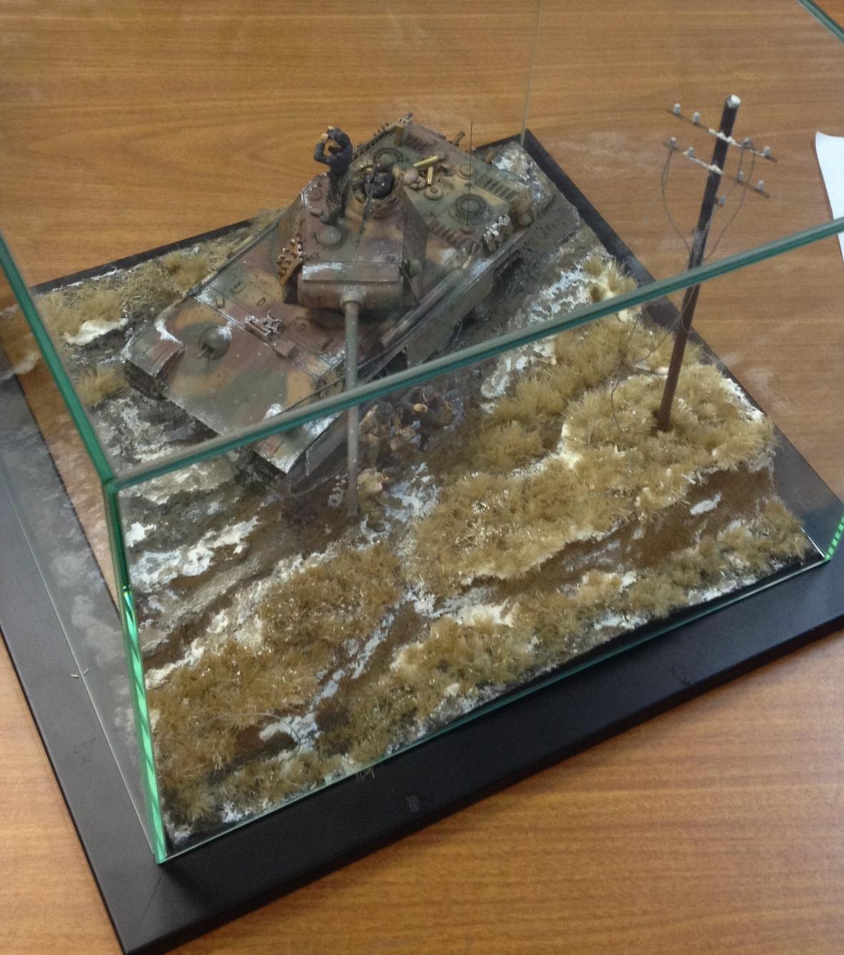

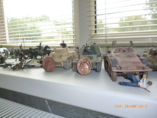

    вот то что я имел ввиду , извините за фото , сделал для примера на телефон
  18. Вадик
    2.309
    Красноярск ,Россия
    мне кажется абсалютно смотрибельно и аккуратно , колпак высокий изза присутствия на диараме телеграфного столба , и то этот колпак обошелся в 1300 р. - я считаю не дорого , за то чтобы модель уберечь от уничтожения пылью
