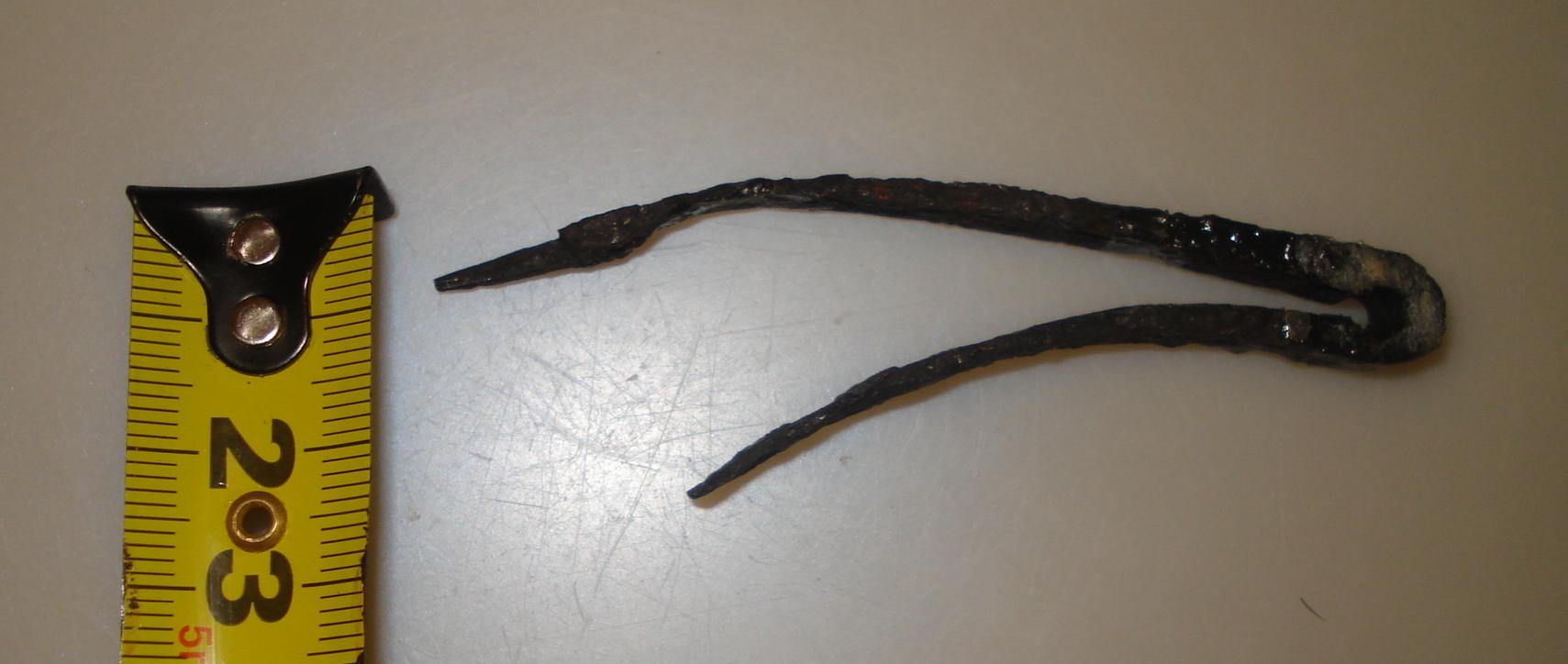

    занялся реставрацией ракетницы СП-26. Подскажите чем можно заменить(из чего изготовить) или куда обратится с вопросом по реставрации боевой пружины(склеил для наглядности). Буду благодарен за дельный совет!

    или найти нормального слесаря,или самому.вооруживщись терпением,надфилями и какой то матерью можно зделать многое если не все.

    Листик соответствующей толщины стали У7 или 65Г. По толщине вроде как может подойти обломок рессоры от автомобиля, но надо будет сошлифовать на концах.
    Потом идете в пружинный цех/участок механического завода. Там слесарь согнет пружину и он же организует термиста. Для упрощения ситуации говорите что пружина от китайской духовки/сноповязалки или еще чего. Слово "боевая" вызывает пролемы.
    Если таковые еще есть в стране. Я про завод, слесаря и термиста.

    вообщем, насколько я понял из вышесказанного если делать своими руками, то из стали 65Г(рессора). Хотелось бы уточнить еще раз всю последовательность процесса, чтобы без разногласий.Ну и второй вариант - искать человека, который бы это толково сделал. По поводу ММГ - хотелось бы как в оригинале...

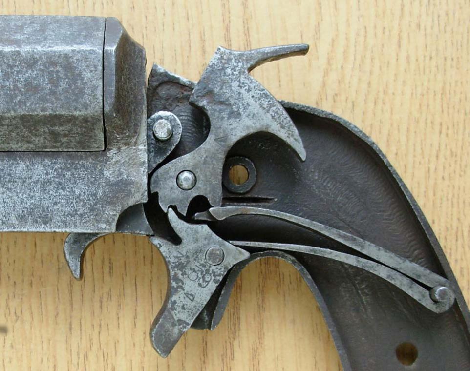

    Меня настораживает что пружина на концах тоньше чем в середине. Ну во всяком случае на фото.
    Обрезать болгаркой по контуру - тут проблемы нет. Но сошлифовка по толщине, тем более болгаркой, весьма вероятно приведет к трещине при попытке использования готовой пружины.
    Потому я и предложил греть+ковать именно для обеспечения тонких концов. Контур можно и обрезать, проблем нет.

    вот как в идеале должен выглядеть УСМ моей ракетницы:
    п.с.фото не мое.
