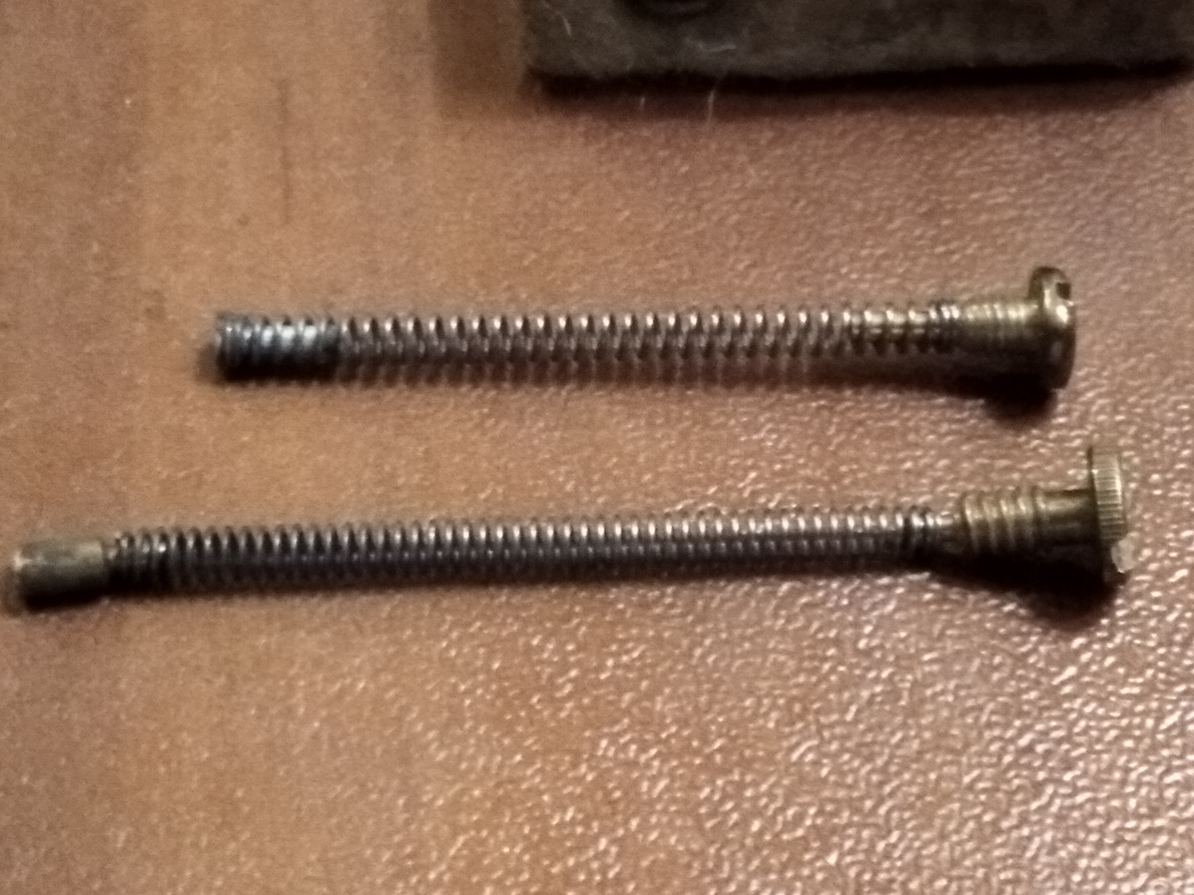

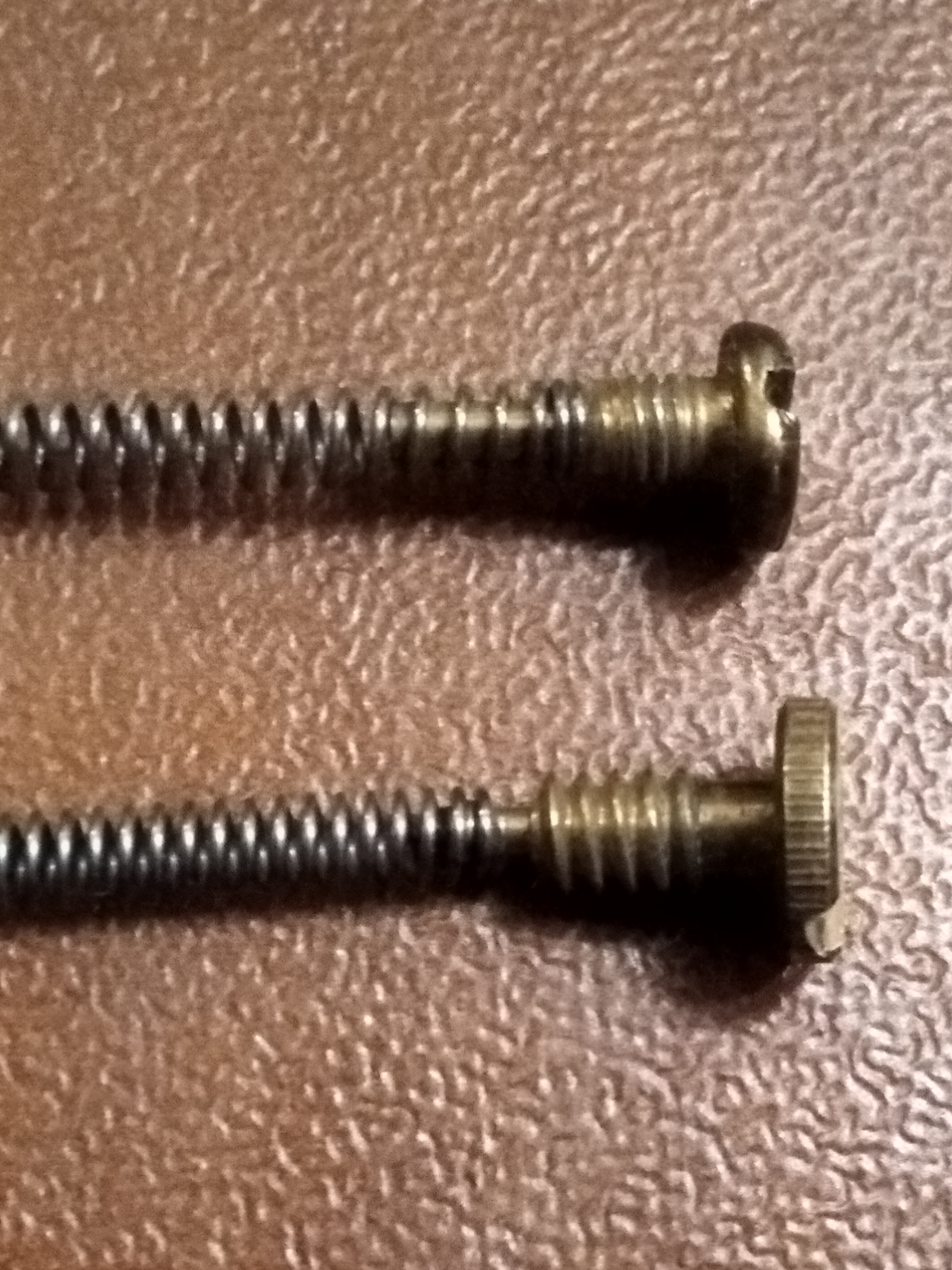

    Доречі є думка, що 100% впевненність в оригінальності інсерта можна провірити, якщо під рукою є оригінал, доволі просто. Викрутивши зажимний болтік з пружини кремнію оригіналу (в якому ви впевненні) і підставивши його в провірочну зажигалку. Розжовувати довго не буду, вимірююча система в америкосів і китайців різна (д‘юйми і тд.). На скільки це правда в теперішній час хз, я думаю що підробити різьбу болтіка не так і складно в Китаї.

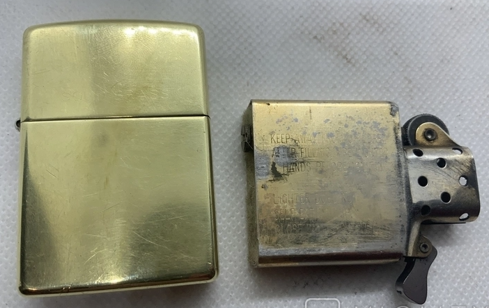

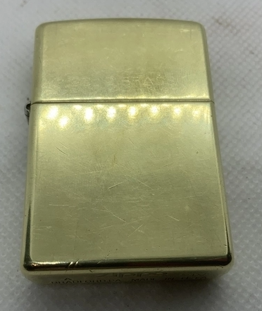

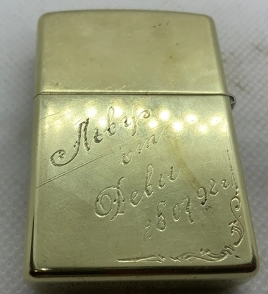

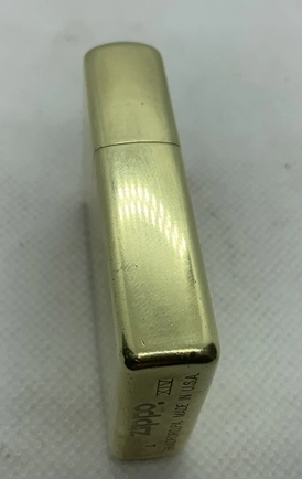

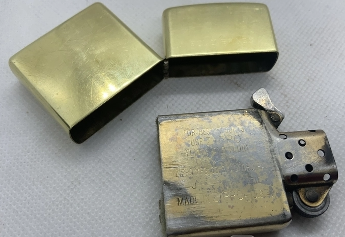

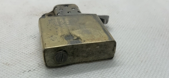

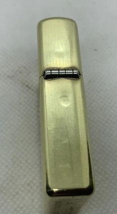

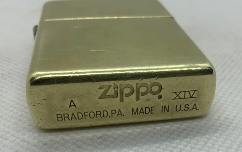

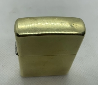

    Сегодня ко мне приехала по почте моя первая беушная зажигалка.
    Zippo - Solid Bras1988 года.фирменного щелчка при открывании крышки вообще не было,разобрал её полностью и всё кроме ваты и войлока бросил в бензин отмокать,грязи особенно в инсерте было море,её видно вообще ни кто и не когда не обслуживал,всё помыл с зубной щёткой почистил настроил щелчёк при открывании,кооче довёл её до ума,кстати сровнил китайскую и оригинальную резьбу на винте с пружиной что держит кремень,они разные на фото видно.Просьба подсказать что делать с этой гравировкой бывшего владельца зажигалки,она глубокая запалировать не получится,может что то наклеить ???,просьба помочь советом как скрыть эту гравировку.
    valdemars та Alphred86 подобається це.
  20. Alphred86
    Alphred86 Obergefreiter
    20
    43
    97
    Припаяйте на месте гравировки какую-либо накладку с приятным для себя содержимым. С Ув.
    valdemars, ViktorKux та Хонекер подобається це.
  21. Хонекер
    Хонекер Leutnant
    1.890
    Баден Баден.
    А как вы думаете может приклеить какую то фирменную наклейку зиповскую ???,а сверху покрыть цапон-лаком,я вообще хочу начистить но зеркала латунь на зажигалке и покрыть цапон-лаком что бы не темнела латунь,опыт уже есть чистил когда то латунные патроны и покрывал цапон-лаком так держится блеск годами и под лаком латунь не темнеет

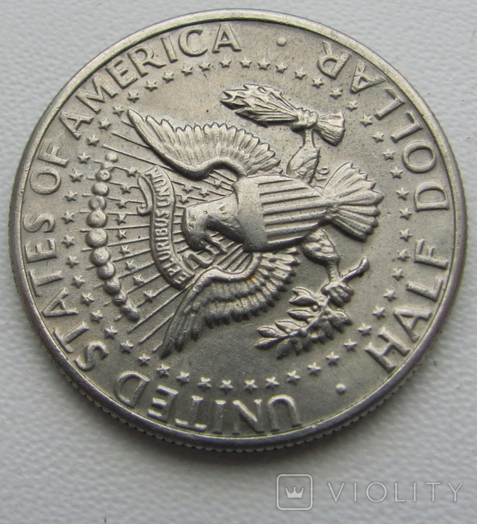

  22. Кайзеровский офицер
    Кайзеровский офицер General-major
    5.050
    Metropolis ☢
    Я читал статью, там на eBay лоты обсуждали, так вот была одна продана, суму не помню, модель вроде 1936-го года с припаяным рублем СССР довоенным. Выходит хозяин проданой на западе Zippo бывал в совке в то время, в любом случае легкие царапины на корпусе и монете одинаковы, и нет чтоб там больше, а там меньше. Все равномерно даже если фейк. Так и Вы, проявите фантазию.
    valdemars, Alphred86 та Хонекер подобається це.
  23. Хонекер
    Хонекер Leutnant
    1.890
    Баден Баден.
    Дааааааааа это идея,только что посмотрел диаметр монет США отлично подходит 50 центов с изображением Кенеди.
    valdemars, Alphred86 та Кайзеровский офицер подобається це.

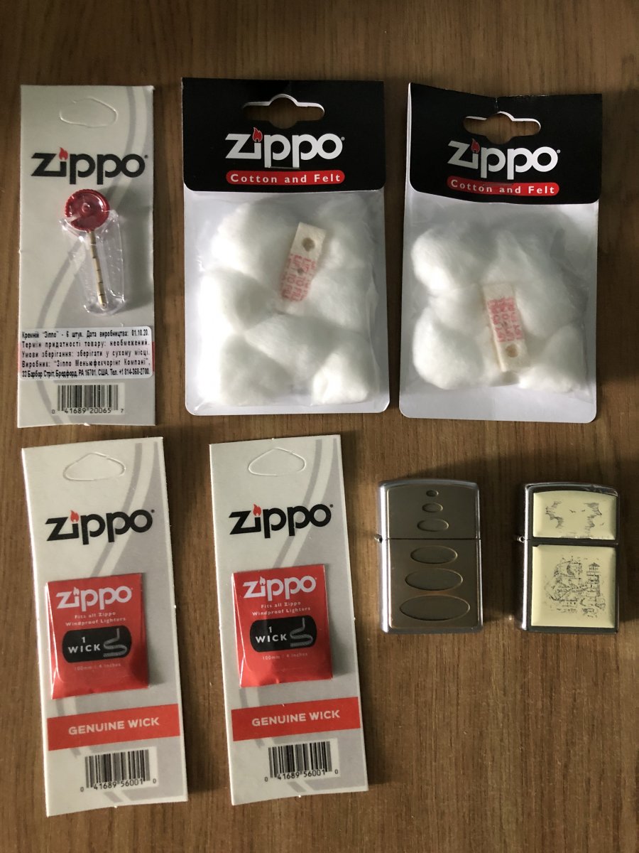

    Від нашого райберта, до табакерок і онлайн замовлень! Це я купляв в сигарному домі Фортуна
    valdemars та Хонекер подобається це.

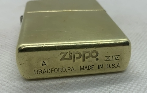

  26. Ігор Сахман
    Ігор Сахман Feldwebel
    207
    Я звісно можу помилятися, але з чого ви взяли, що це оригінал?
    valdemars та ViktorKux подобається це.
