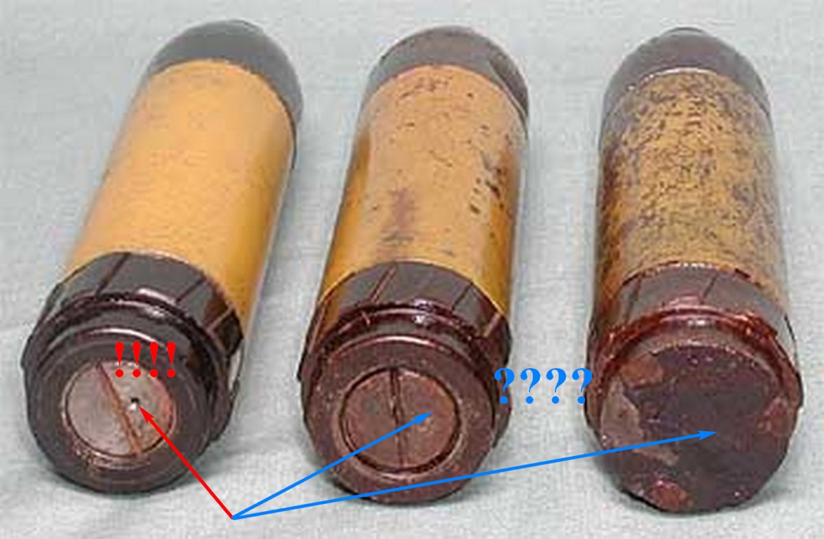

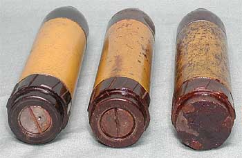

    Привет, скажите в чем разница между первыми двумя(слева), и крайней справа? И как определить где самоликвидатор встречается, а где нет?

    А чем Вам не нравится то описание откуда взята фото выставленная Вами... или не согласны?
    http://trizna.ru/forum/topic/12650-30mm-gewehr-sprenggranate/?_fromLogin=1
    http://www.inert-ord.net/ger03a/gerrg2/mod30/index.html

    Думал, что-то новое увижу.

    Ну первая слева - с самоликвидатором и тёркой, средняя - без самоликвидатора и тёрки, правая конструкционно со сплошным дном тоже только ударная.
    Самоликвидатор условно безопасен, в связи тухлостью от времени.
    Как узнать есть ли он там? Да только при деактивации ВОПа. А внешне - никак, при полевой находке.

    Да ну на...! А если всё же внимательно посмотреть на донну часть ввинтного дна (сорри за тавтологию) и вспомнить принцип "начала работы" самоликвидатора в данной гранате???? Отверстие (маленькое!) видно у крайней левой гранаты и его отсутствие на остальных??? Для чего же оно там?

    Перевожу - дырку не видно, затягивает говном, если кака из земли, с ржавой и тухлой жопкой. По тому - все найденные условно с самоликвидатором, он же условно безопасен.
