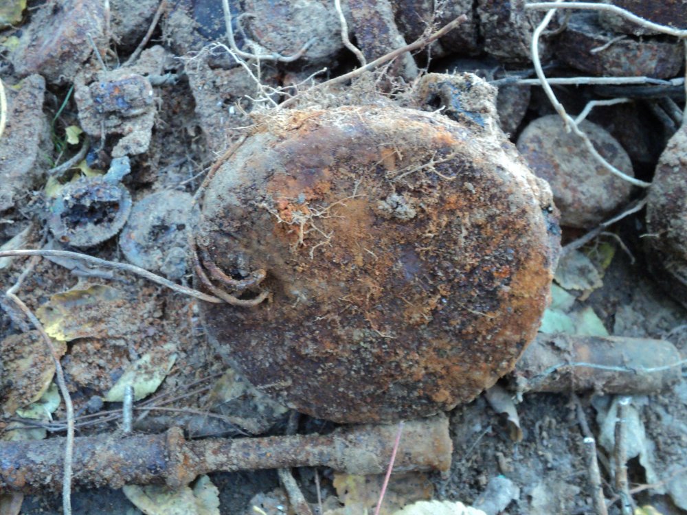

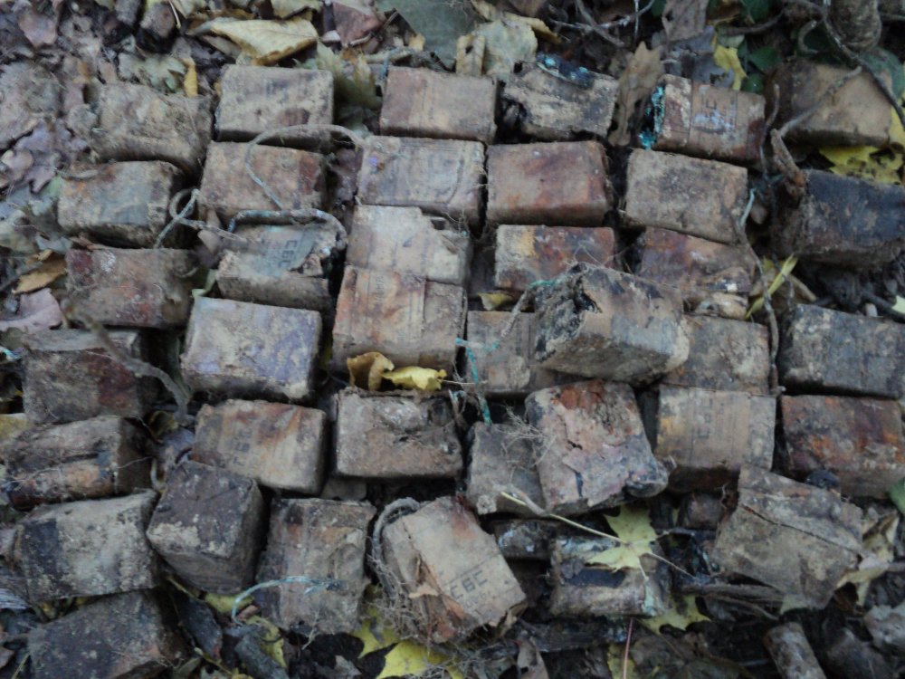

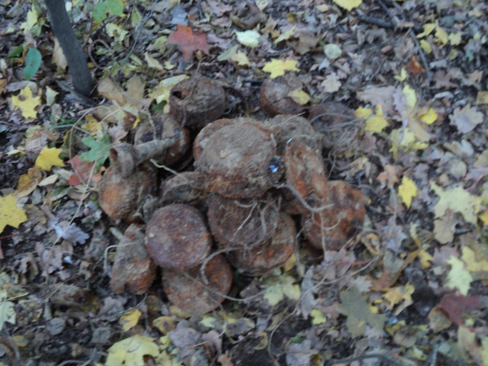

  2. Чёрный Швед
    Чёрный Швед Правый Сектор
    3.507
    Восточный Фронт

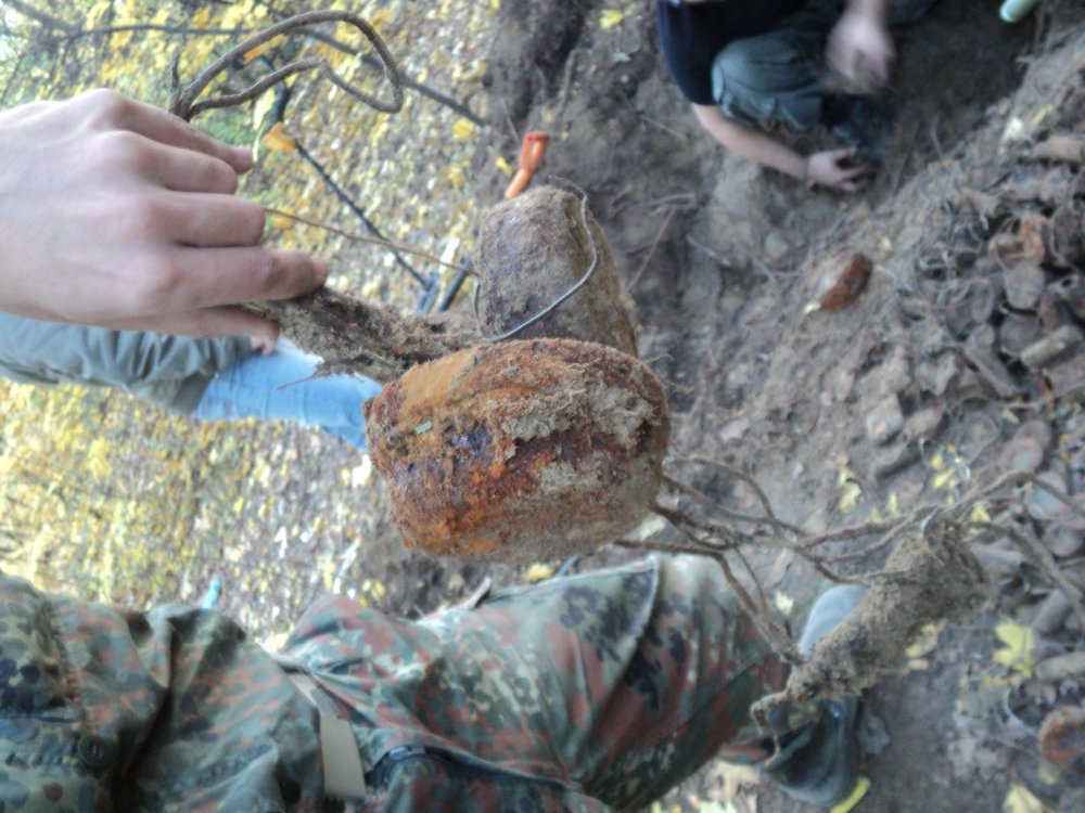

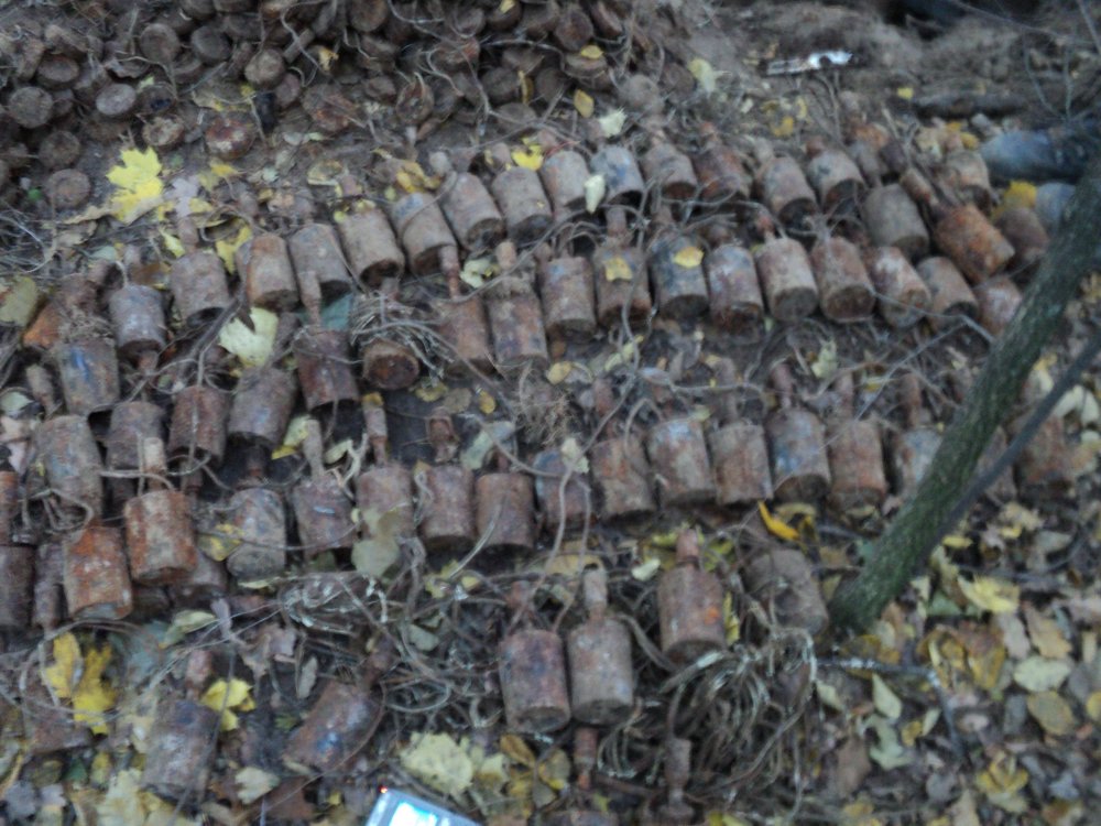

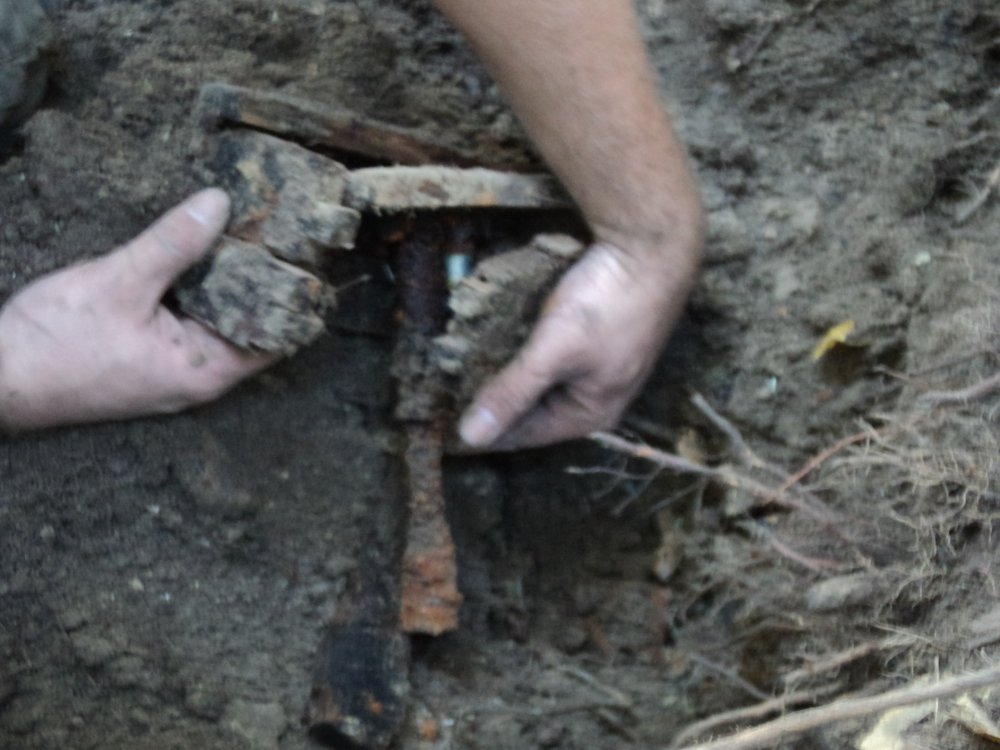

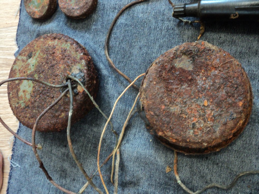

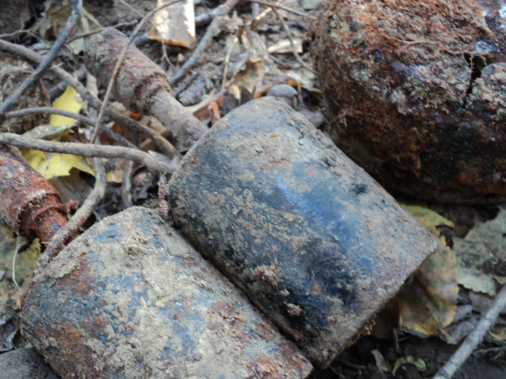

    роем

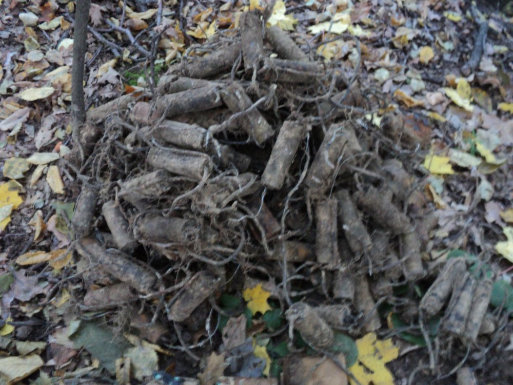

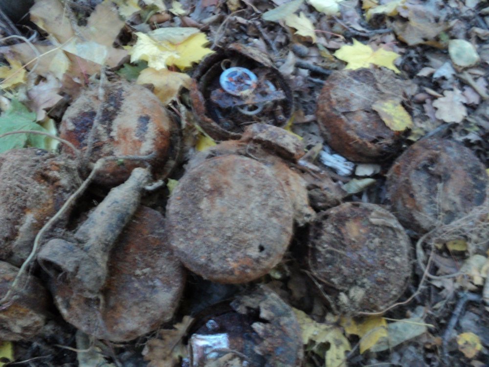

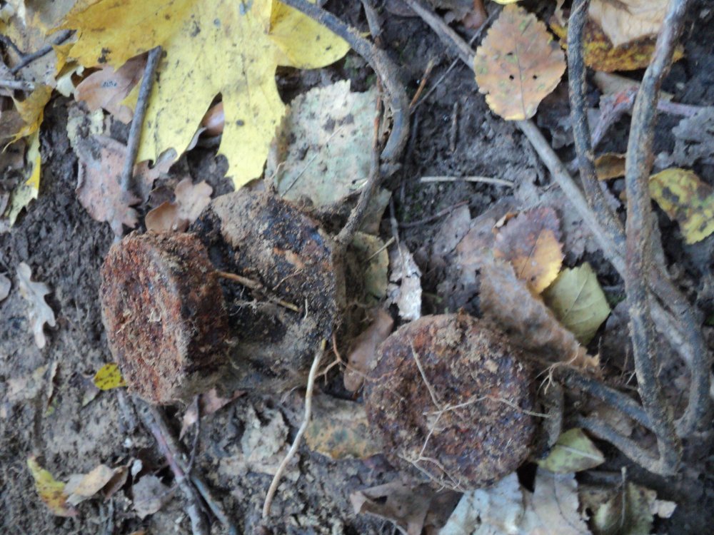

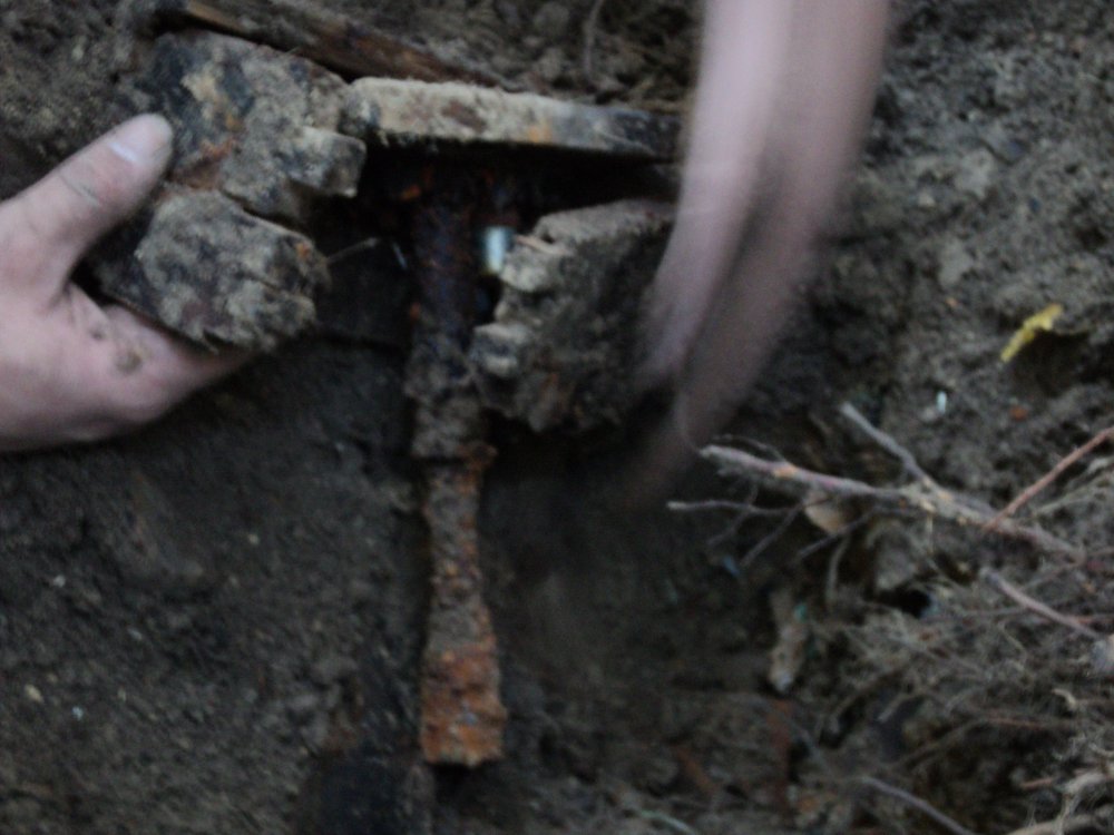

  3. Чёрный Швед
    3.507
    Восточный Фронт

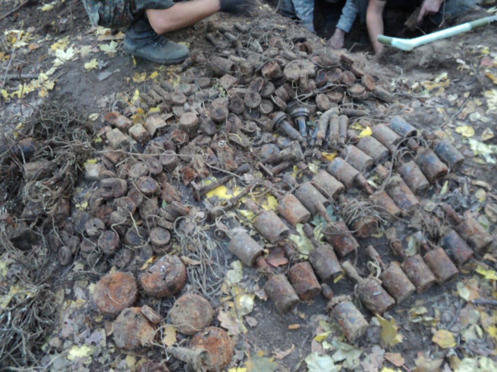

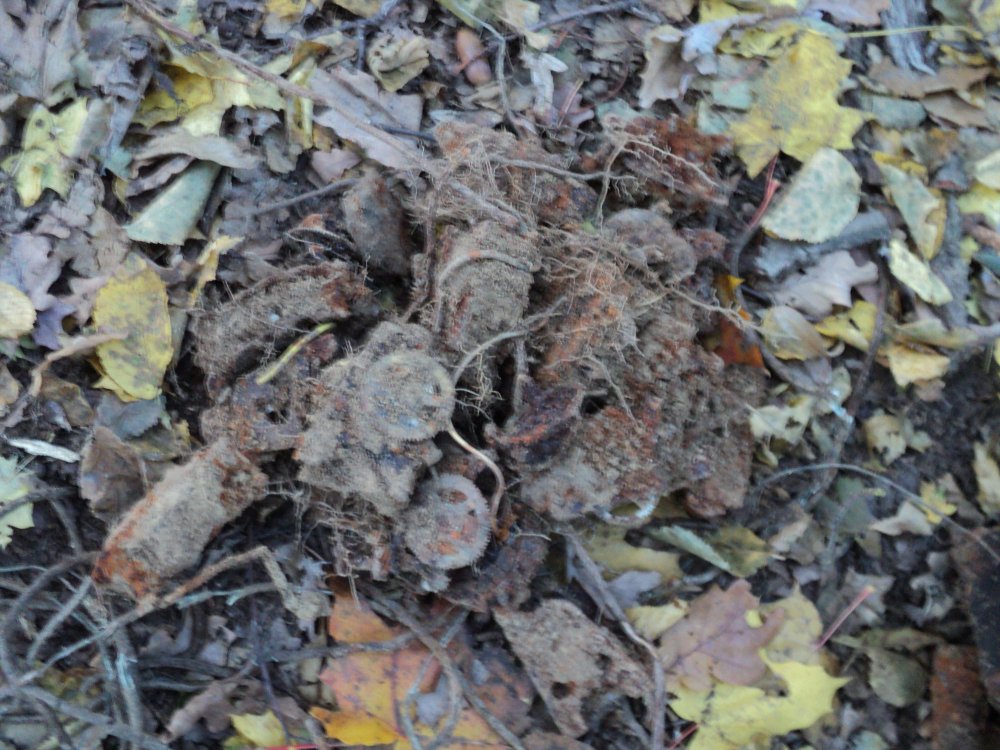

    продолжаем...

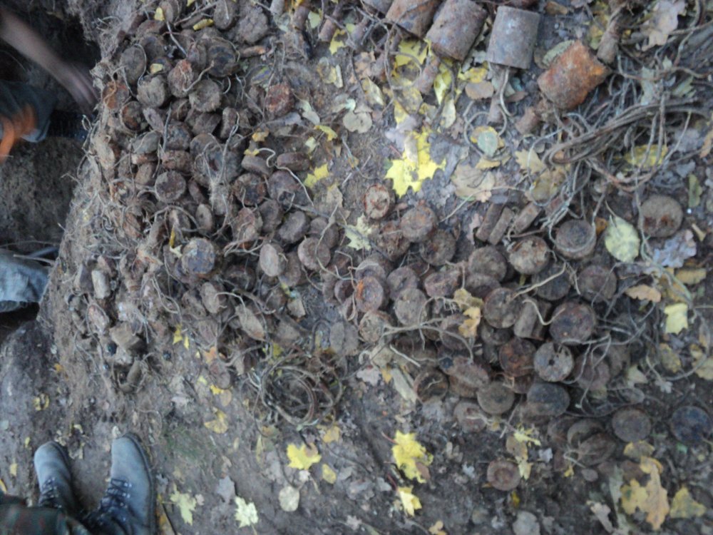

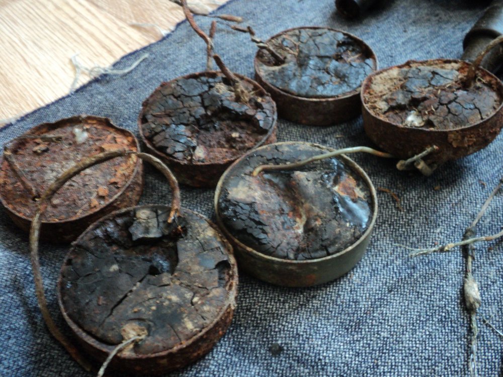

  4. Чёрный Швед
    3.507

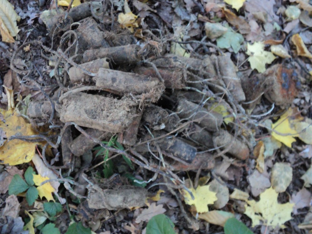

    Восточный Фронт

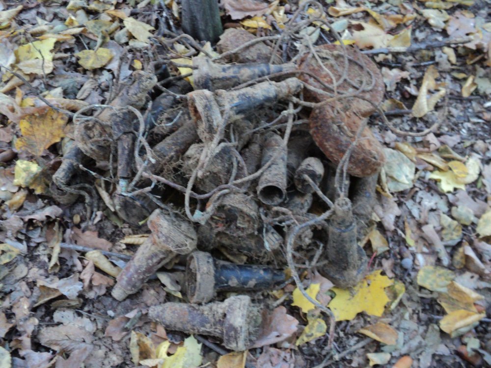

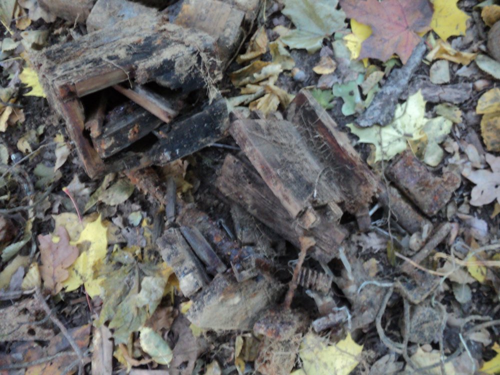

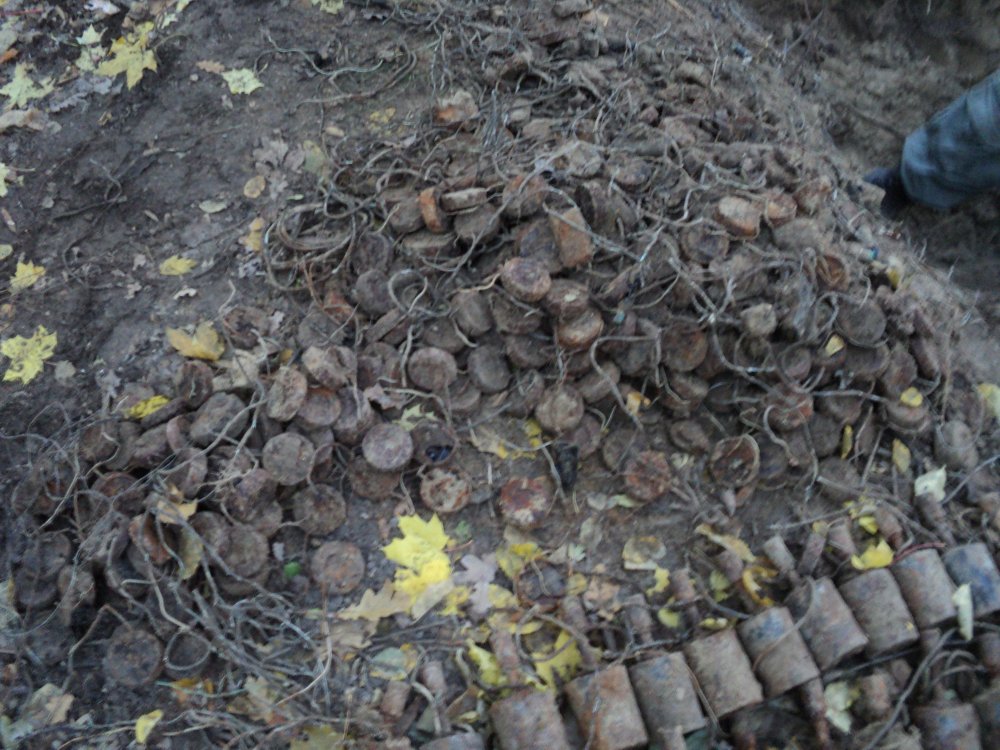

    немало...

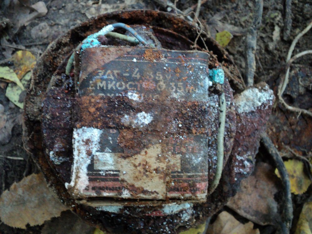

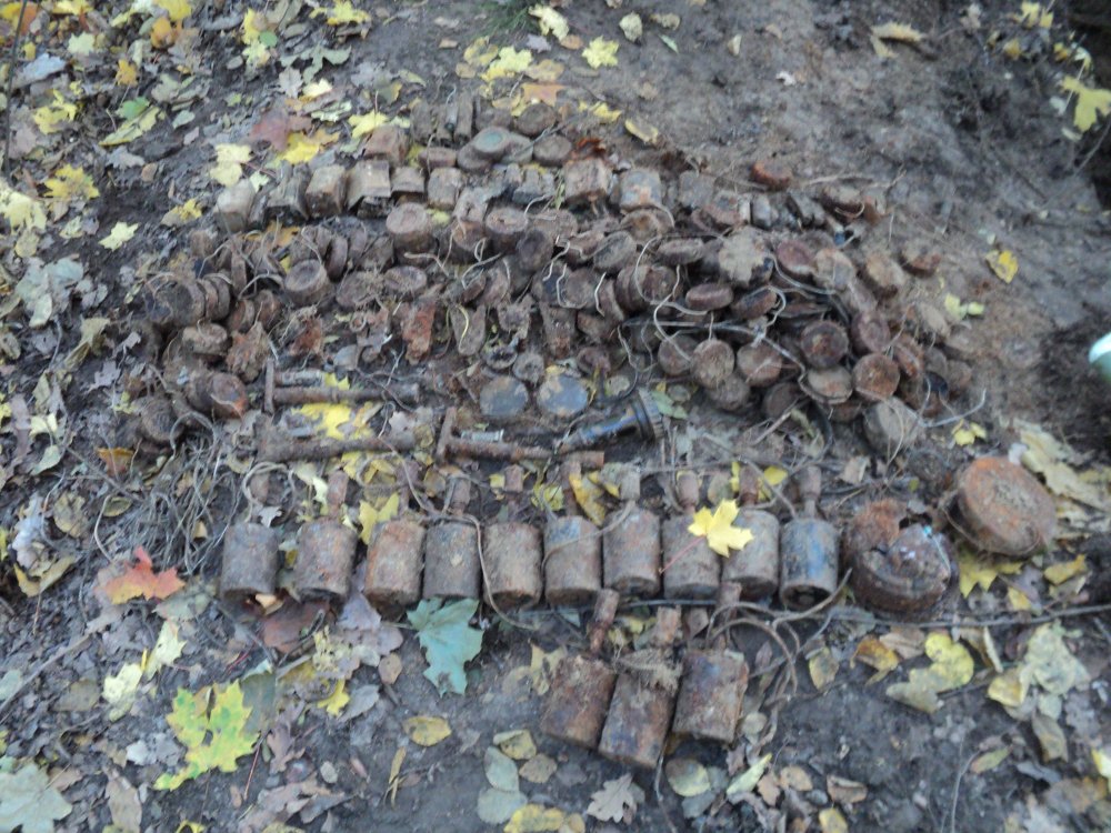

  5. Чёрный Швед
    3.507
    Восточный Фронт

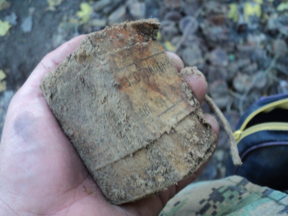

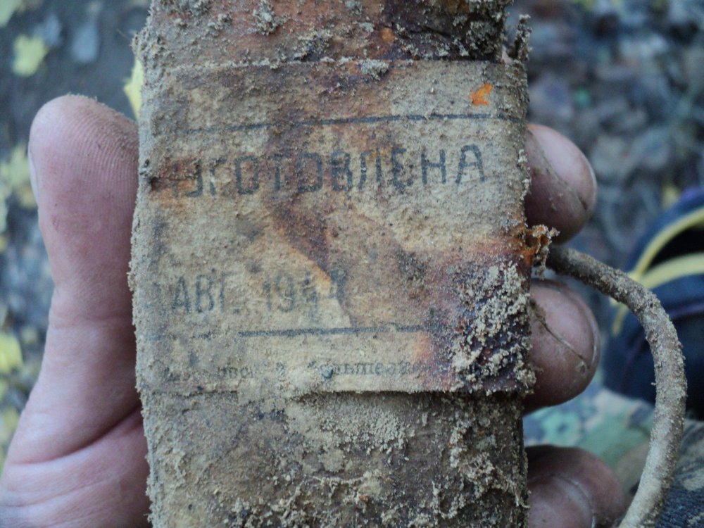

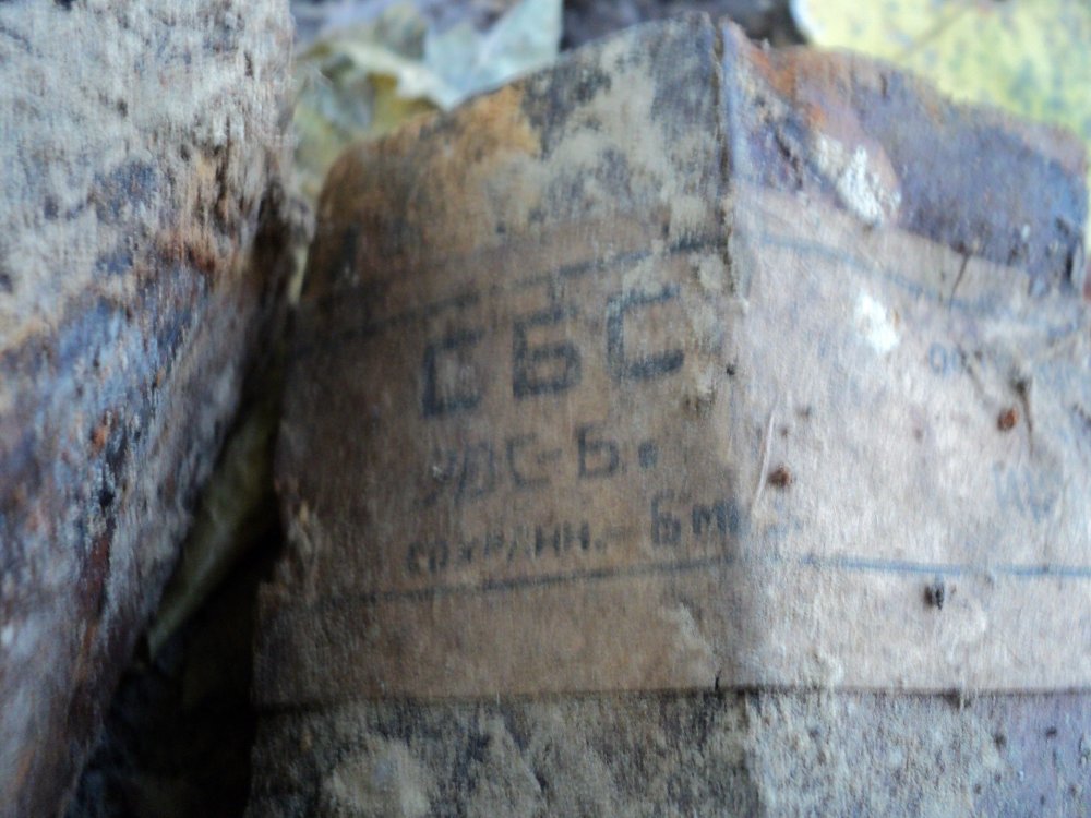

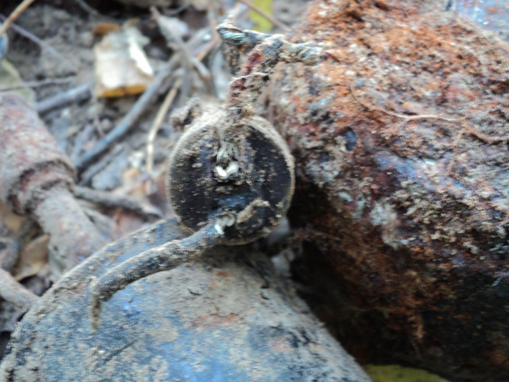

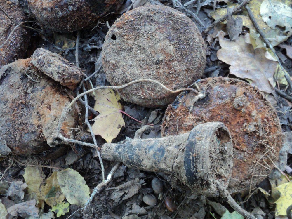

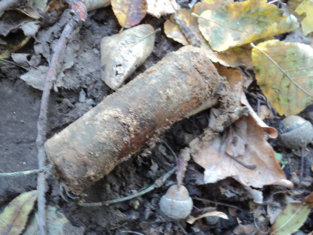

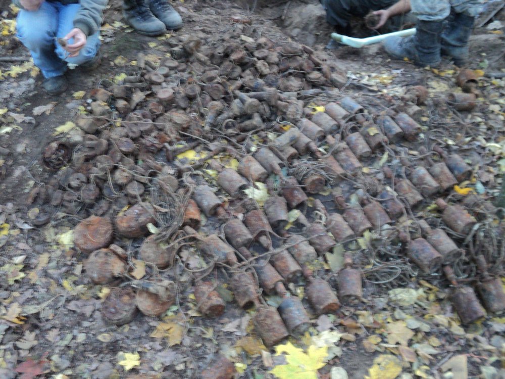

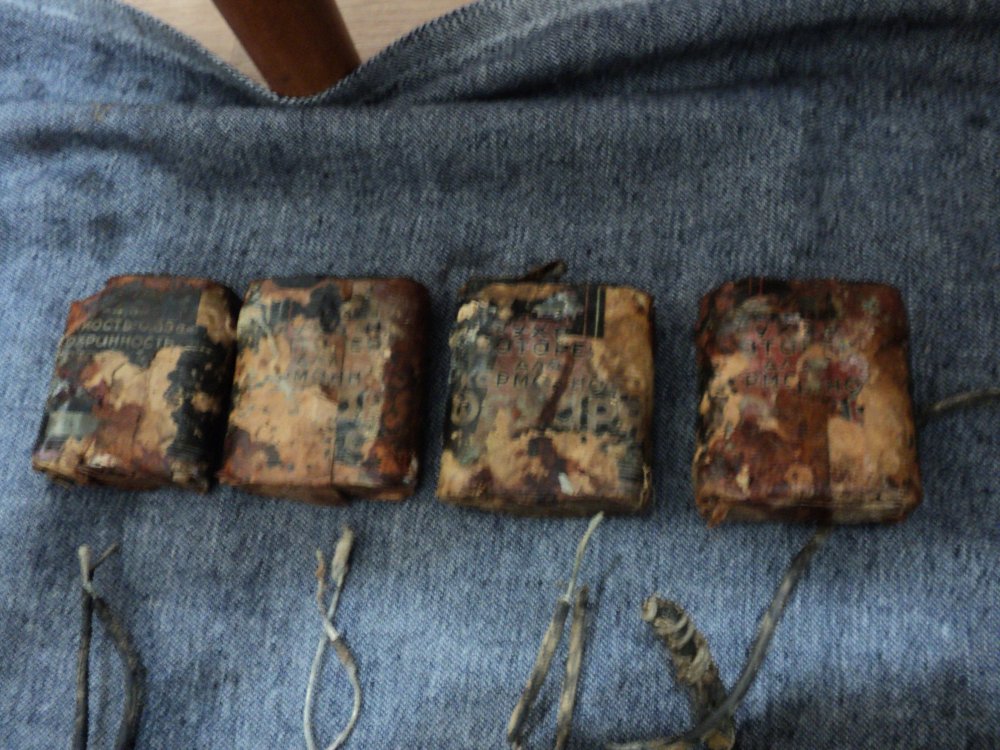

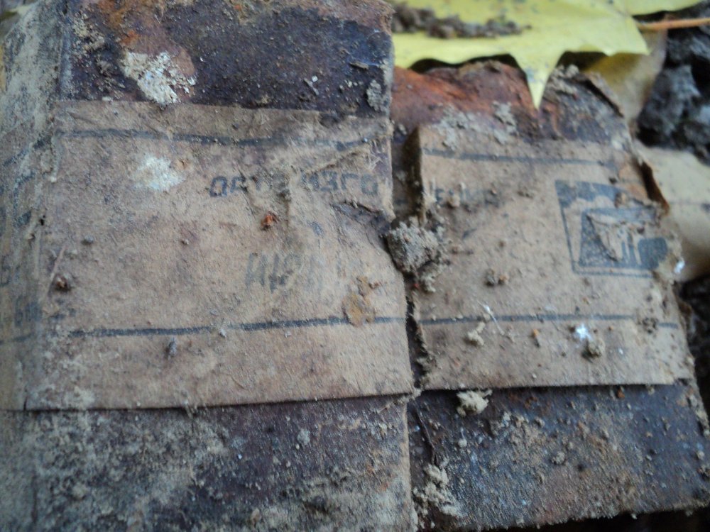

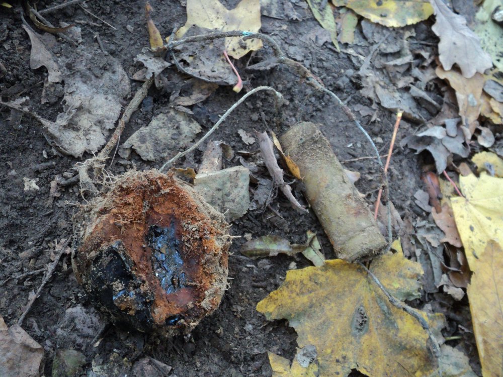

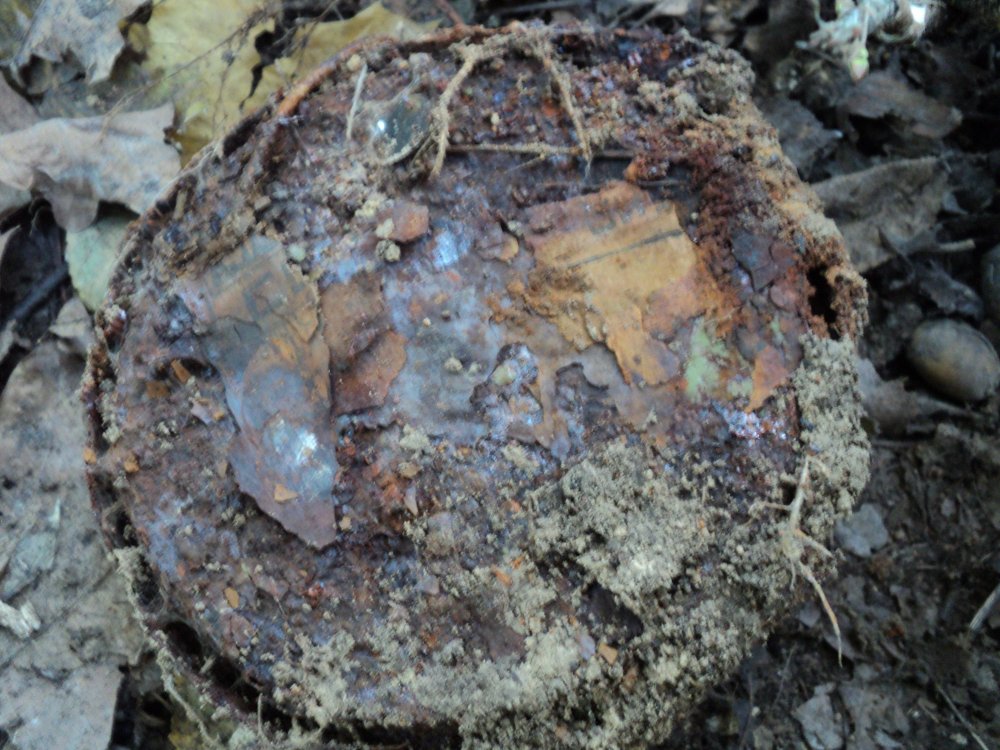

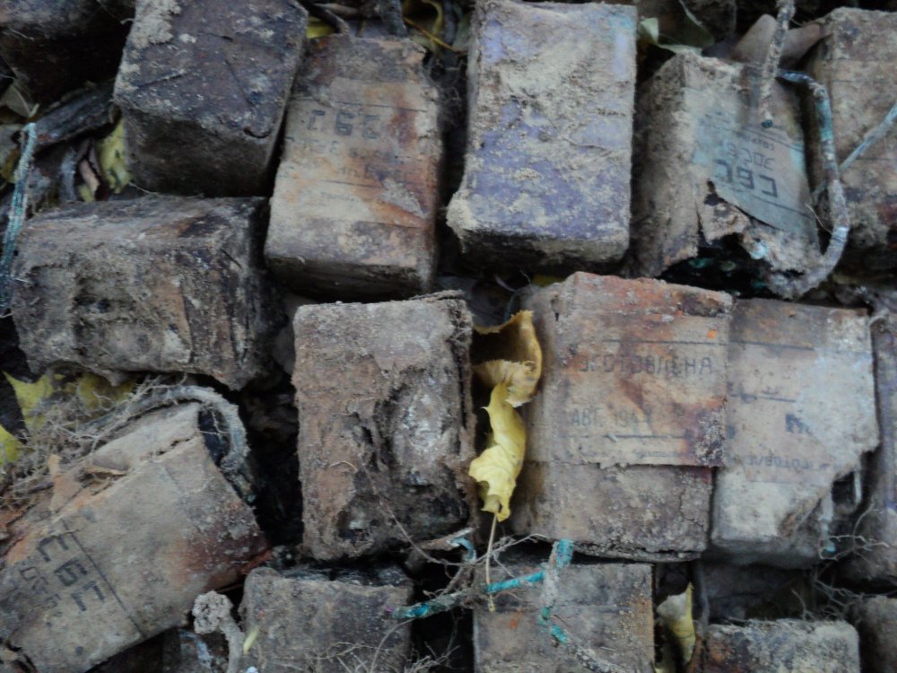

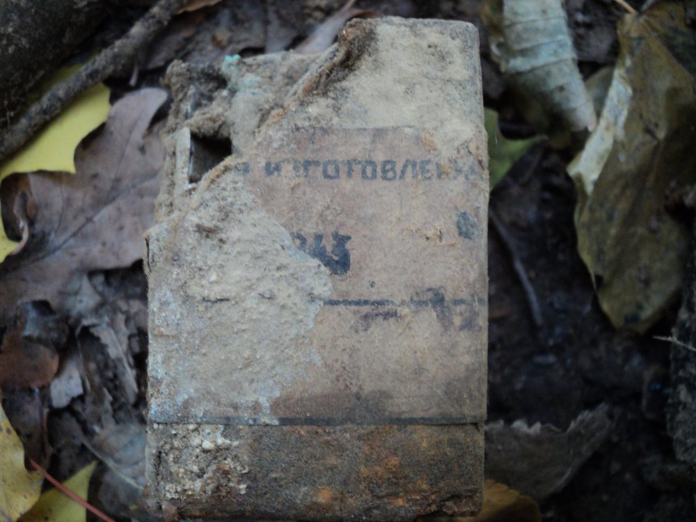

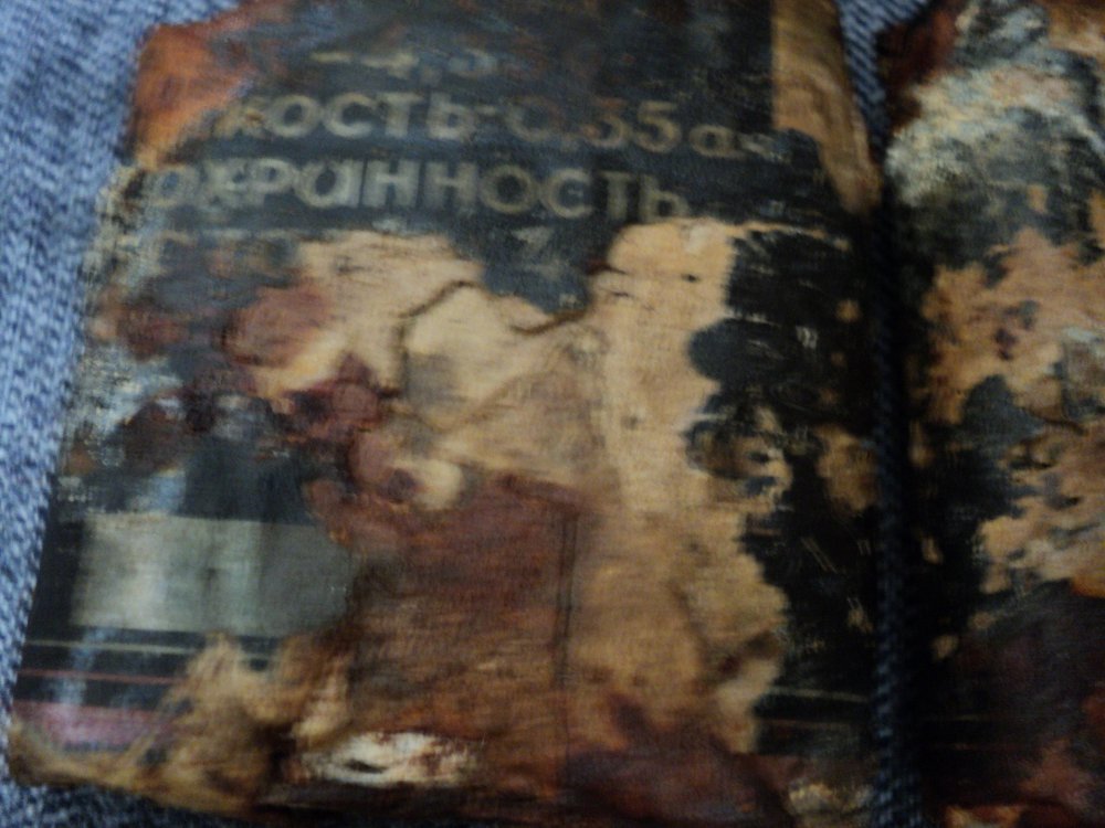

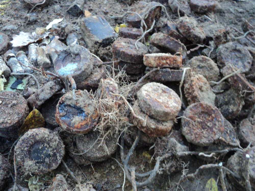

    иногда сложно понимать что ты нашёл. особенно если это то что ты нашёл под контролькой ТАКОЙ, что тяжело понять, зачем оно у нас, зачем его мы нашли, зачем ктото ЭТО закопал, ну и ы. пояснение в следующем посте
    Останнє редагування: 14 жов 2013
  6. Чёрный Швед
    3.507
    Восточный Фронт
    ...На каждую мину, имеющую в своем составе ВЗ-2 (ВЗ-1)(это эти металические блямбочки) составляется формуляр в 5 экземплярах (1 экз. остается в подразделении минирования, 2 экз. передается НИС дивизии, 3 экз. НИВ армии, 4 экз. НИВ фронта, 5 экз. ГВИУ РККА). Координаты мины привязываются не менее чем к трем неуничтожаемым ориентирам. Ставить какие либо метки вблизи места установки мины, указывающие на ее наличие категорически запрещается. В тылу противника разрешается не составлять формуляр при условии, что минер лично наблюдал срабатывание мины. При этом составляется акт установки и срабатывания мины, который подписывается минером и командиром группы, а при наличии в составе группы политрука или представителя НКВД и ими...

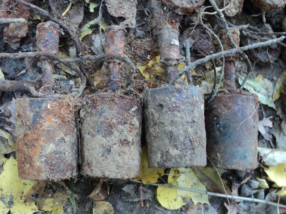

  8. Desperado
    Desperado General-major
    78
    172
    8.382
    Ukraine

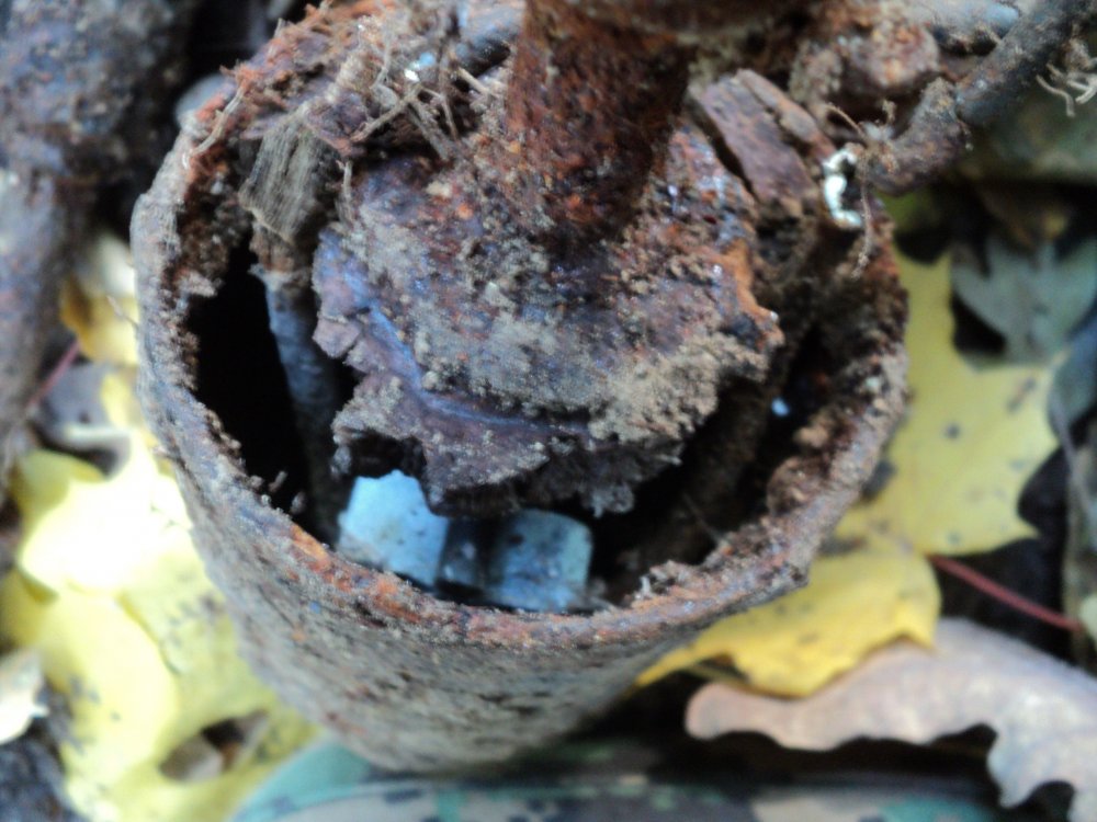

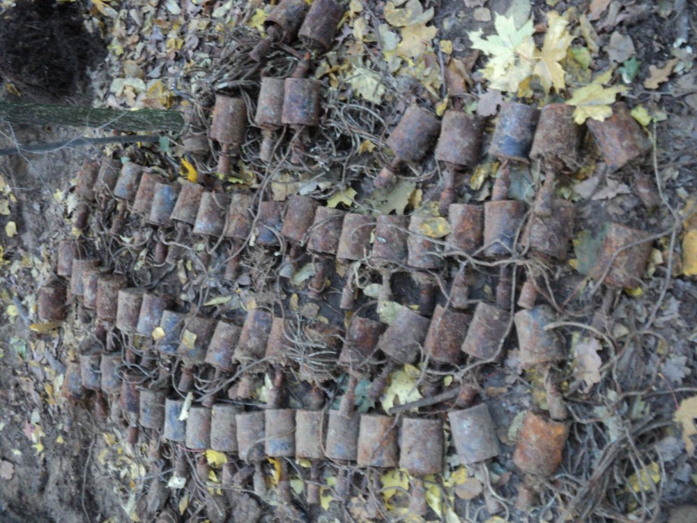

    можно поподробней что за девайсы, а то аж любопытство раздирает - это радиопрувляемые?

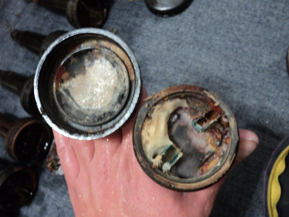

  9. Чёрный Швед
    3.507
    Восточный Фронт

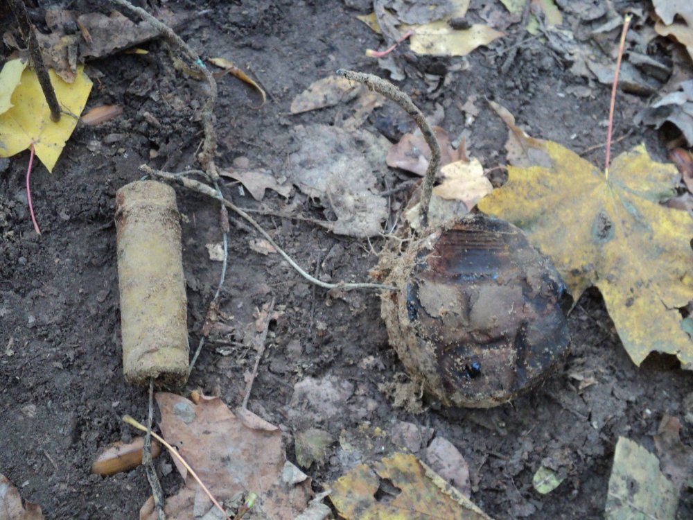

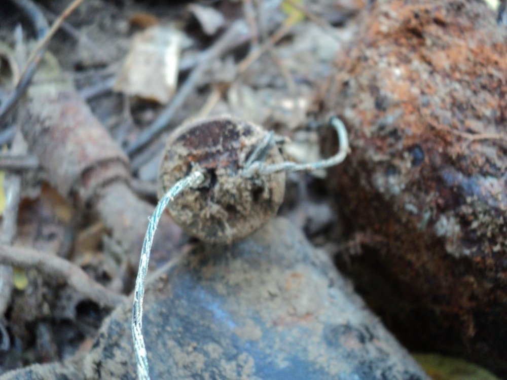

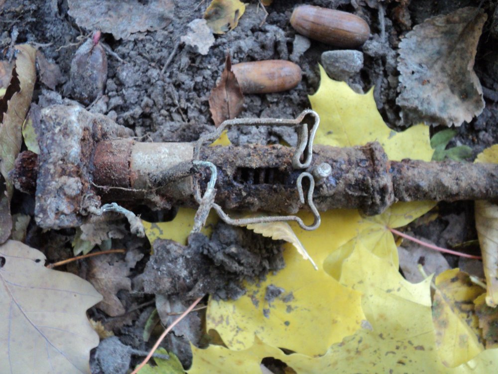

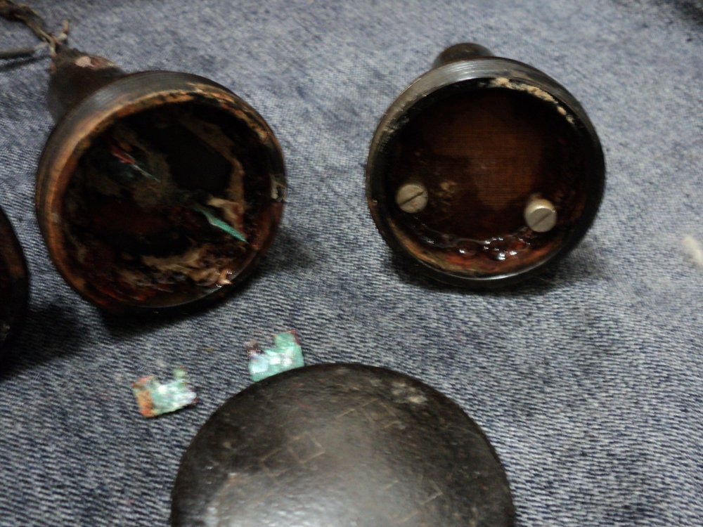

    а мы работаем дальше... инс нбт.

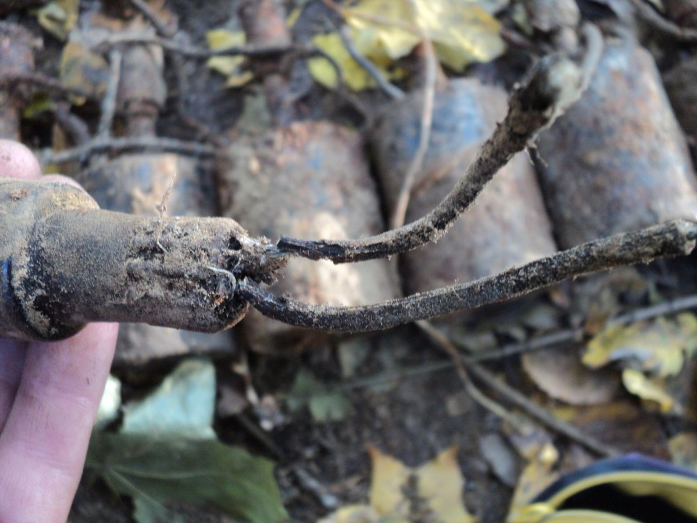

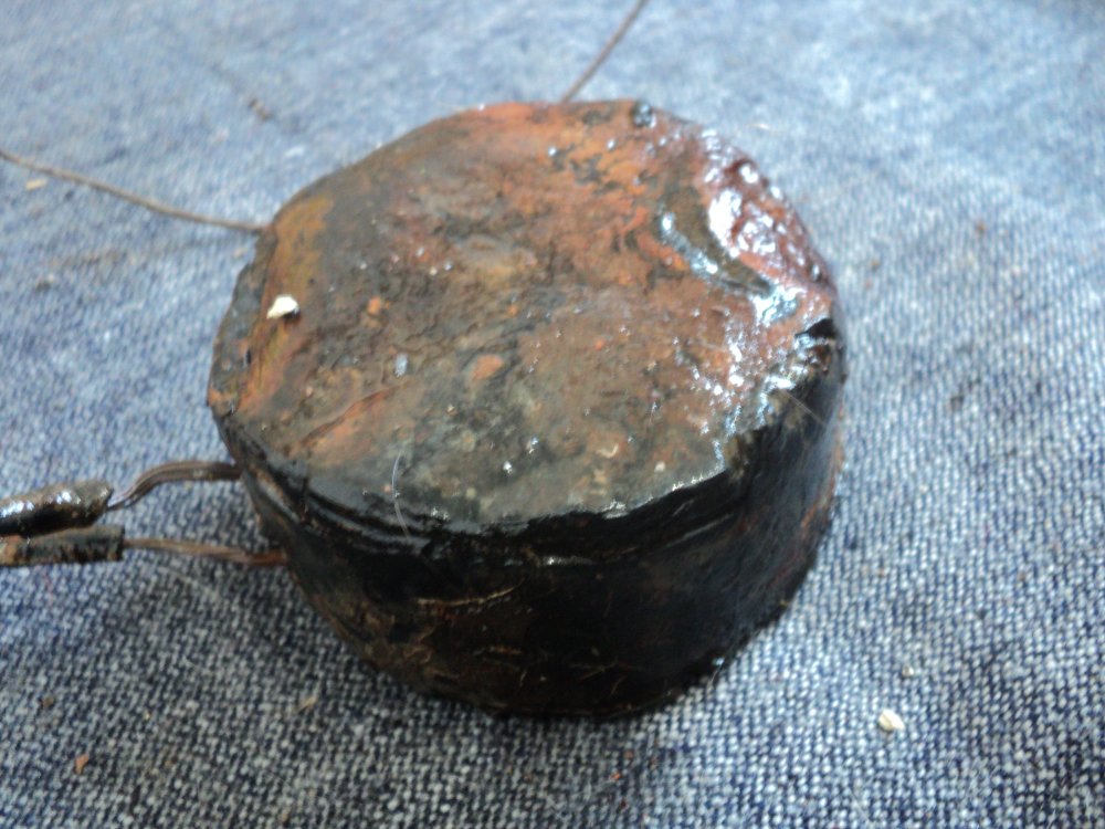

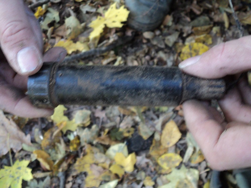

  10. Чёрный Швед
    3.507
    Восточный Фронт
    вот оно, щастье партизанское то...

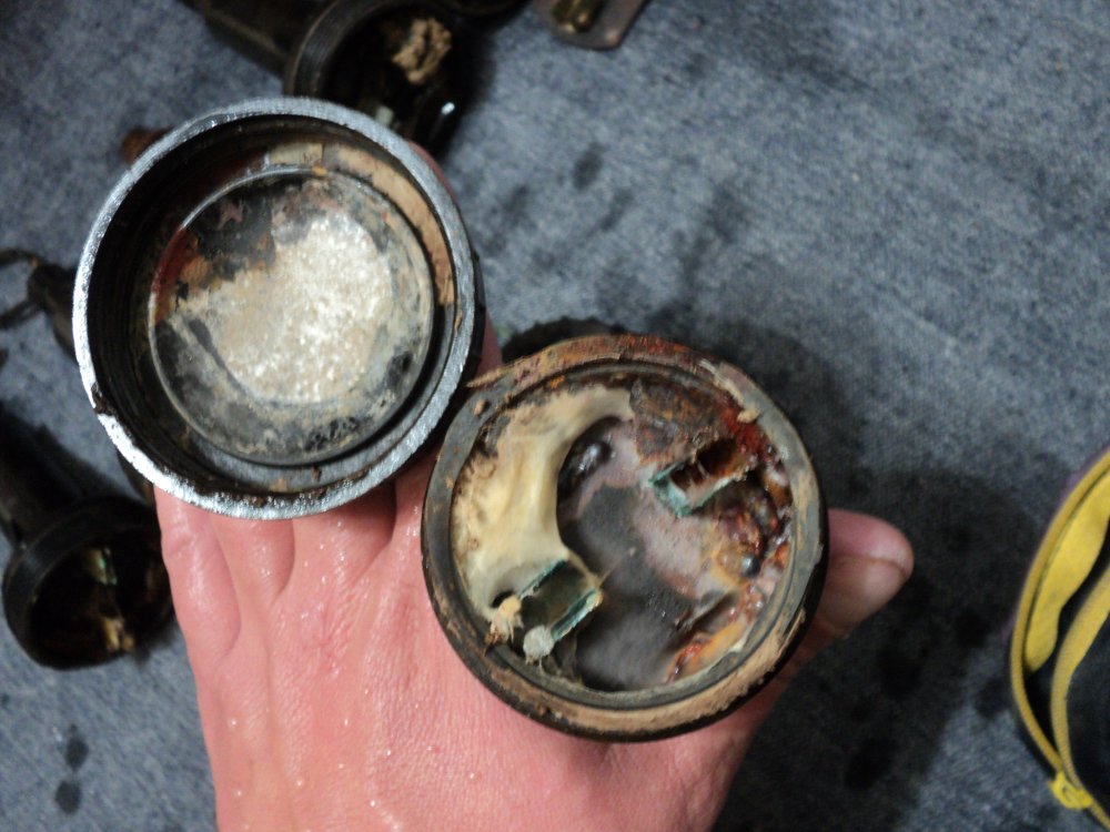

  11. Чёрный Швед
    3.507
    Восточный Фронт

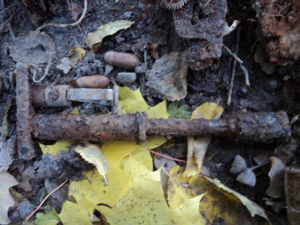

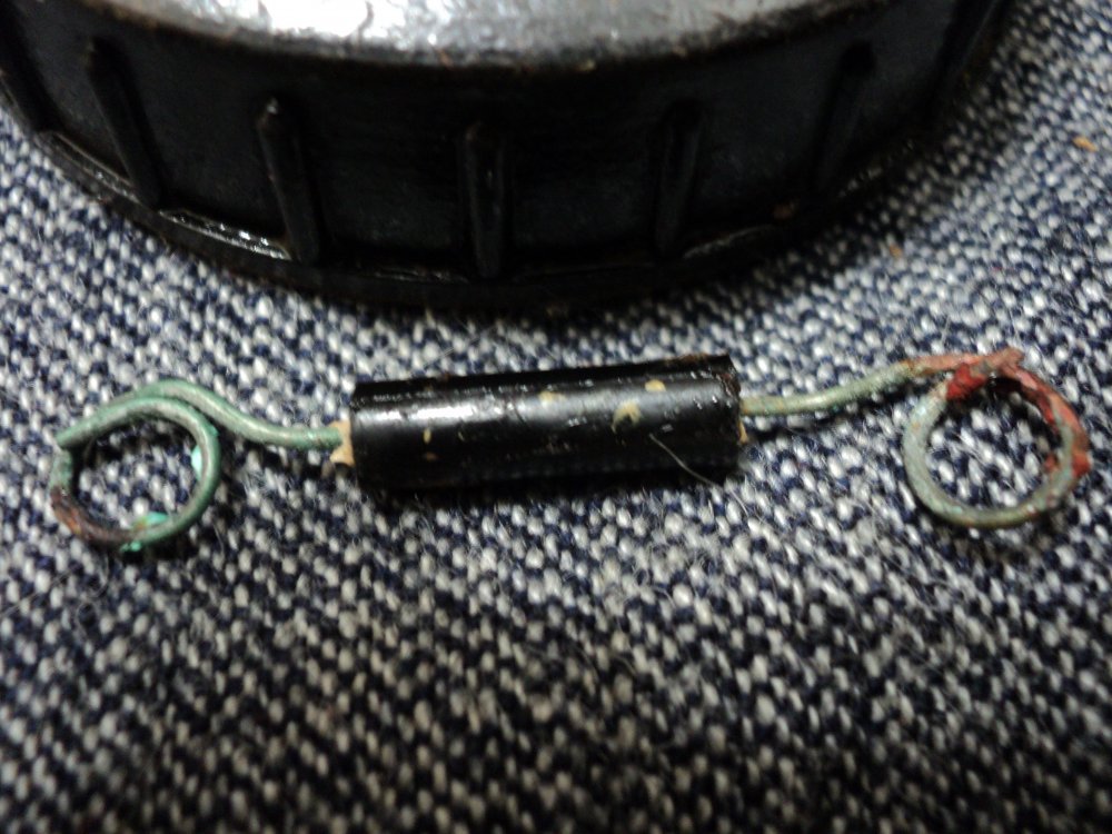

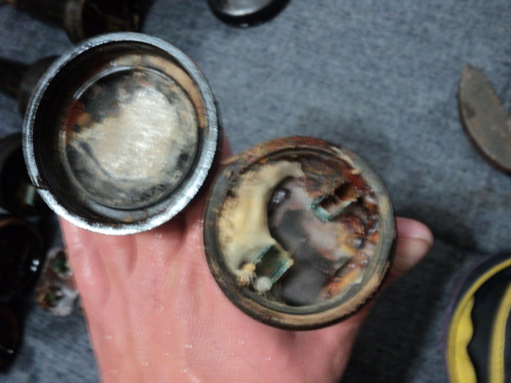

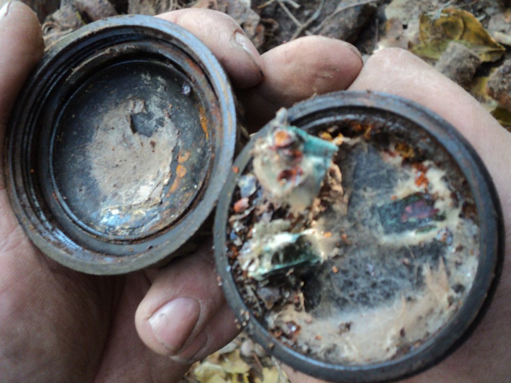

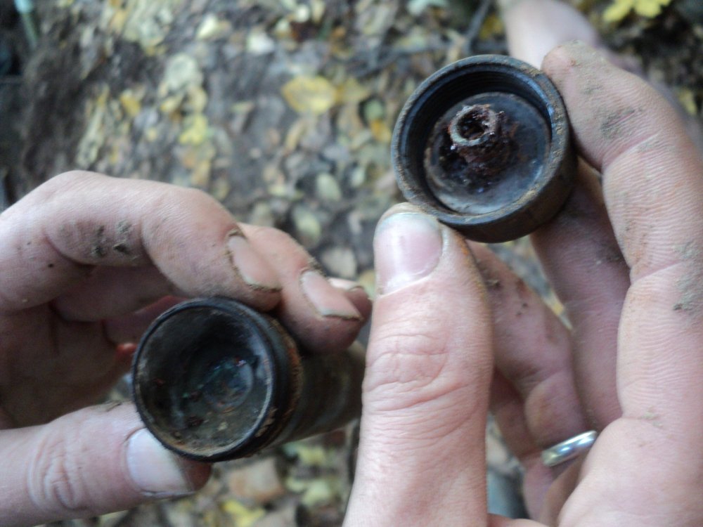

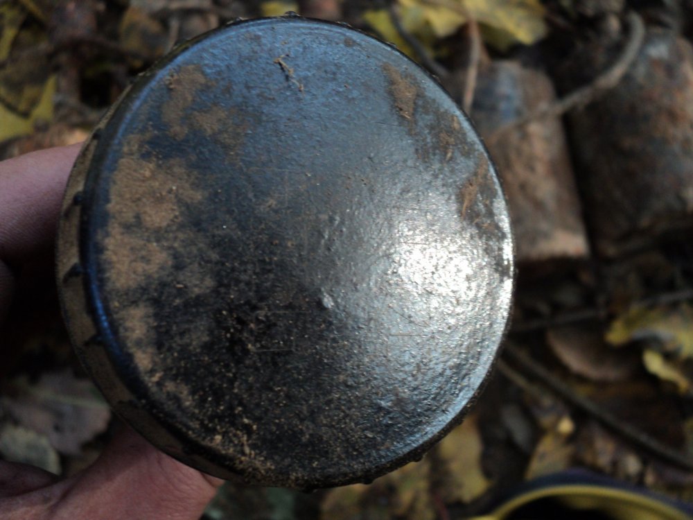

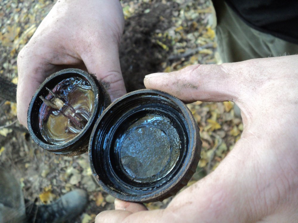

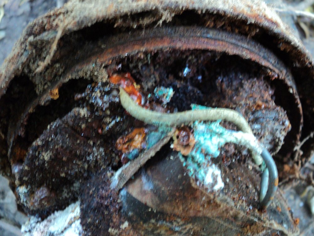

    мм . похоже на j-федер, но они не гансы. я тут не при делах. откручиваем - в середине сопротивление. мир их праху?

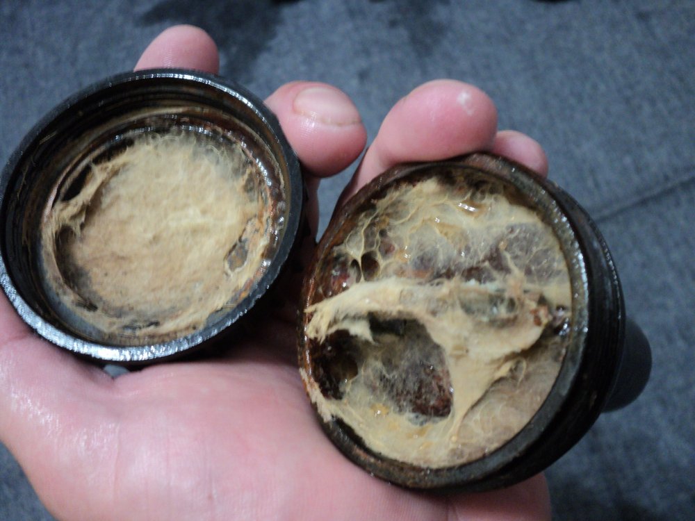

    коечто конечно увёз. сам многое покусать не могу, но....

  13. Grunbau
    Grunbau Stabsgefreiter
    797
    Россия
    По приезду,ждем отчет.Тема очень интересная.С уваж.

    отмечусь...это захват инженеров воинами УПА?

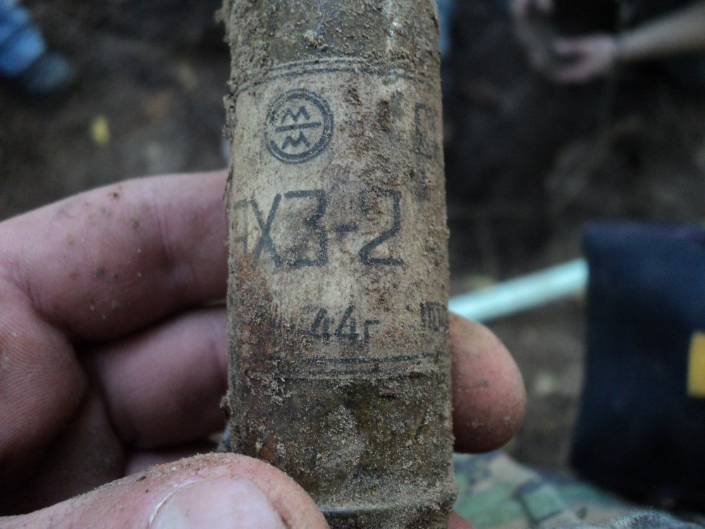

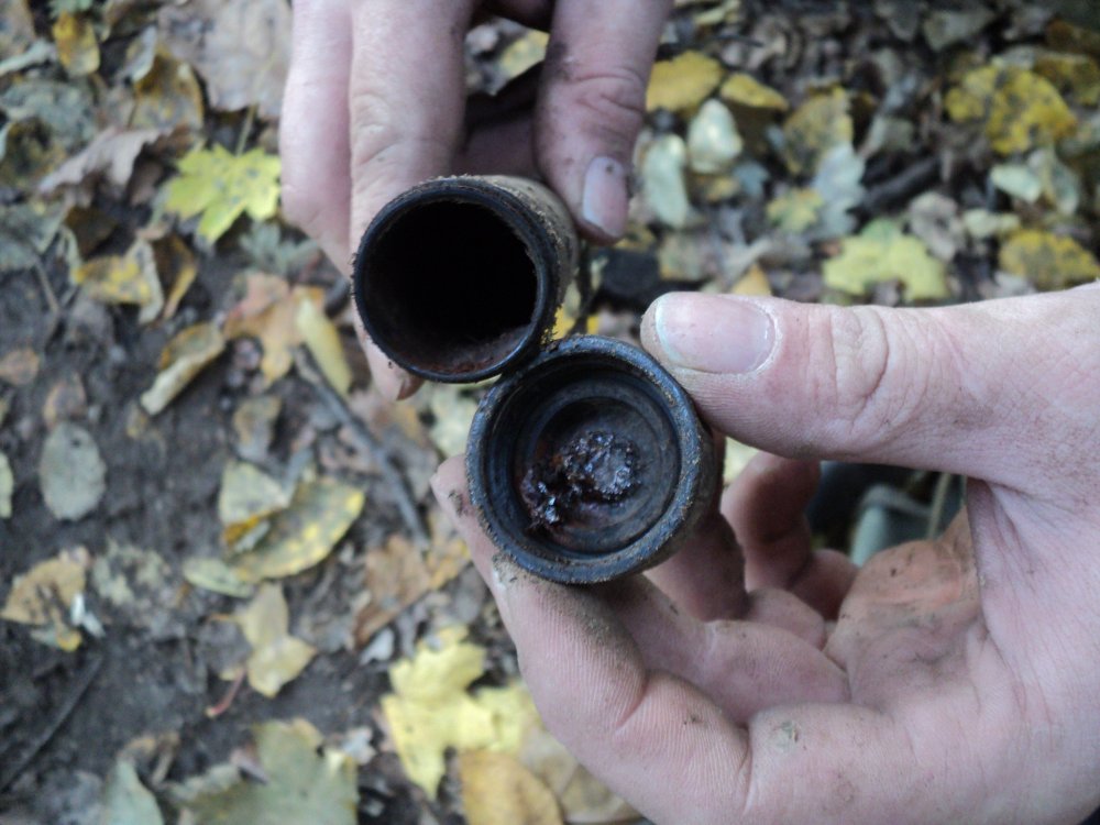

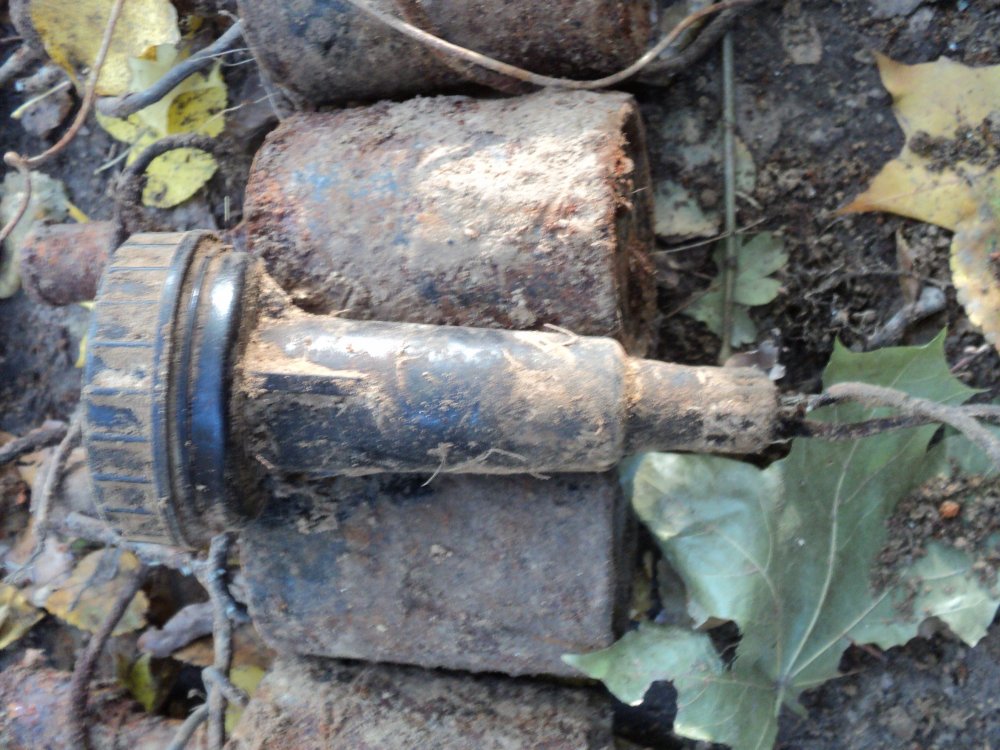

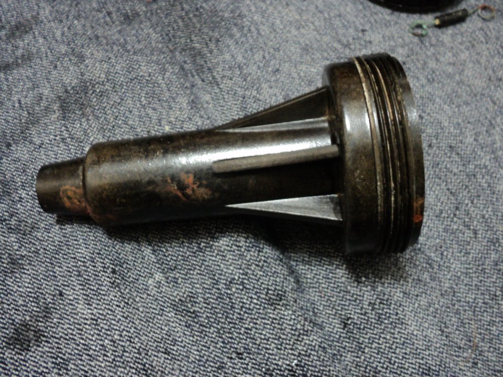

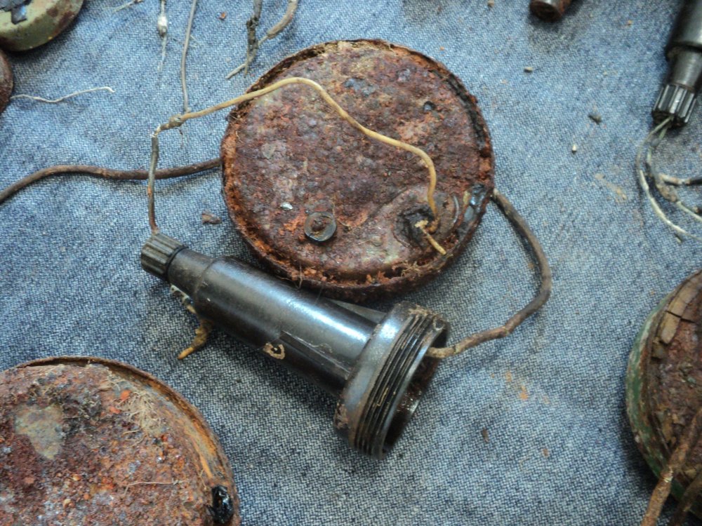

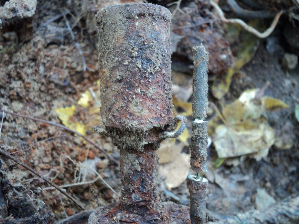

    Электрохимический взрыватель ЭХВ
    Wolf-T, иван777444333 та Allex761 подобається це.

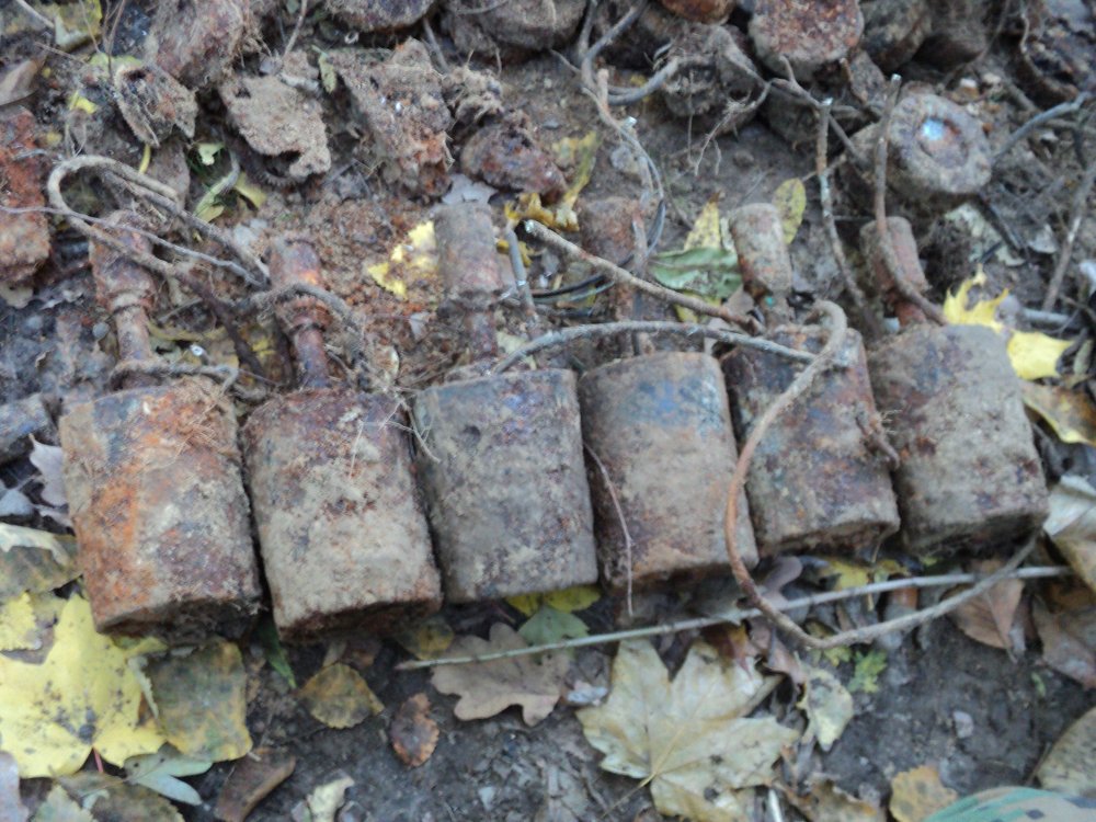

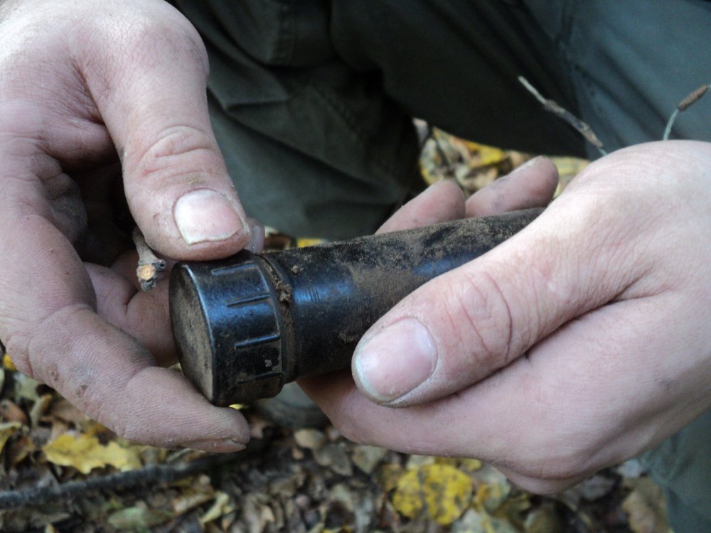

  17. CFC
    CFC Stabsfeldwebel Клуб взаимопомощи
    4.614
    Feo-city
    МеталлюгА
    я так понял не просто временный взрыватели.. часовой механизм виден на фотках.. а еще и электро...
    чем то эта общая куча напомнила современные системы умного минирования...
    где сама мина.. швед писал кругая баночка или же цилиндр на шпренгу смахивающий?

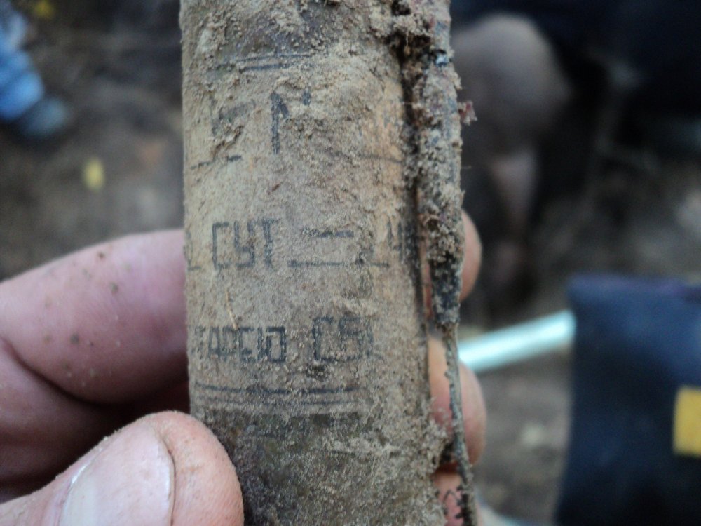

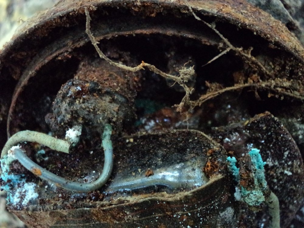

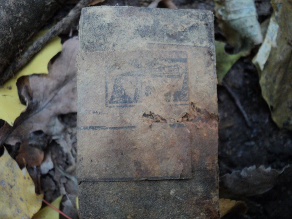

  18. МеталлюгА
    МеталлюгА Stabsfeldwebel
    2.017
    Там не только он, а ещё ЭХЗ-2 и не только они, вобщем клад целый для любителе инженерки.
    Не зря же Швед написал сообщение от которого даже у матросов уши завяли бы:D
    иван777444333 та CFC подобається це.

  20. МеталлюгА
    2.017
    Нет, не чего я не знаю.:)
    Ну таки почитайте, пару ссылок, думаю тут есть что-то:)
    http://www.saper.etel.ru/mines-4/vz-2.html
    http://www.saper.etel.ru/mines-4/mzd-1.html

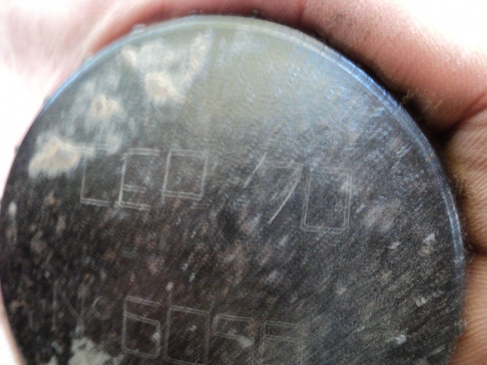

    И кстати, на этикетках что на фото всё же написано.

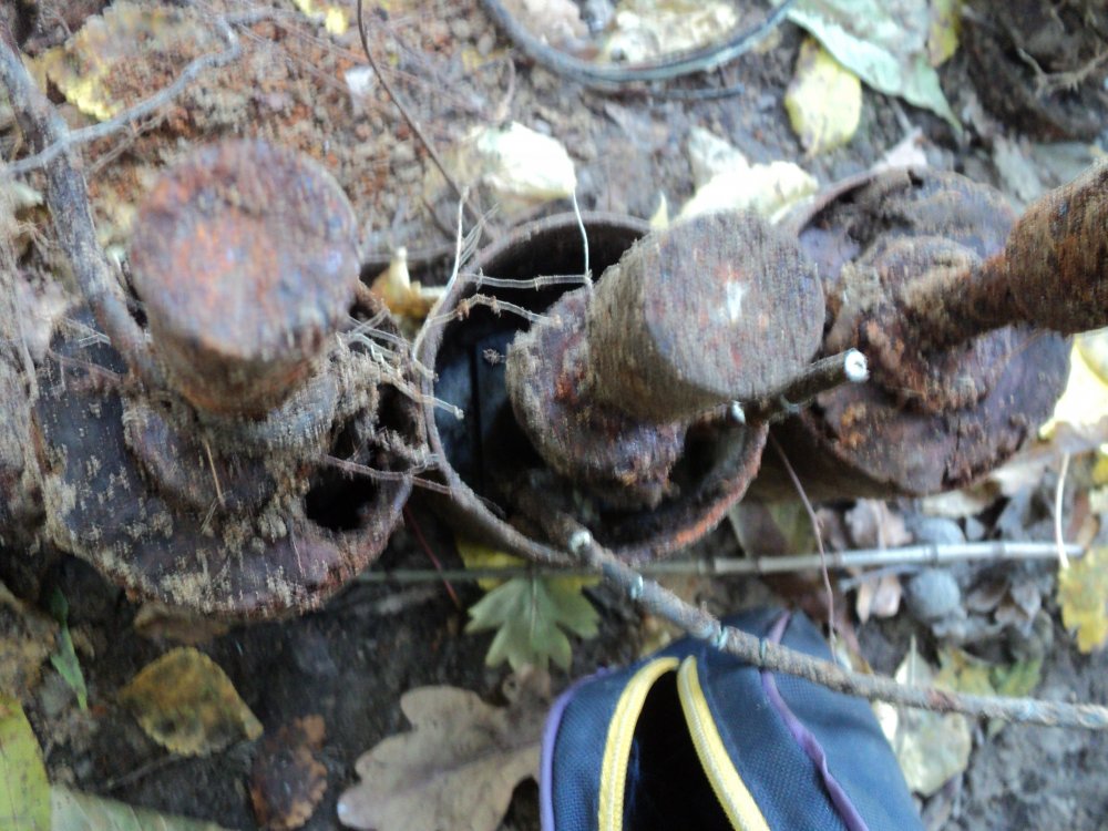

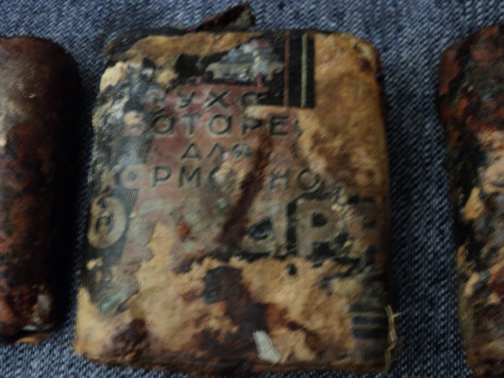

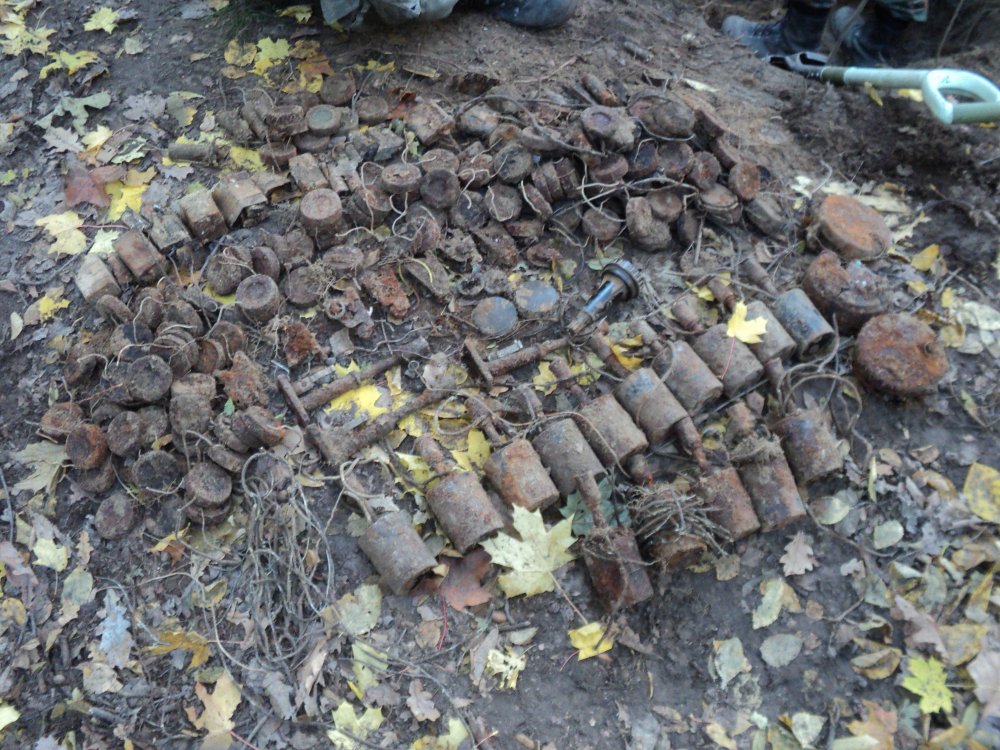

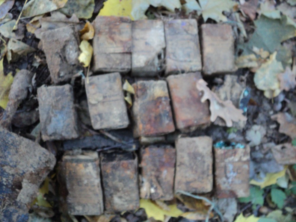

  21. Ivan.
    Ivan. Leutnant
    2.728

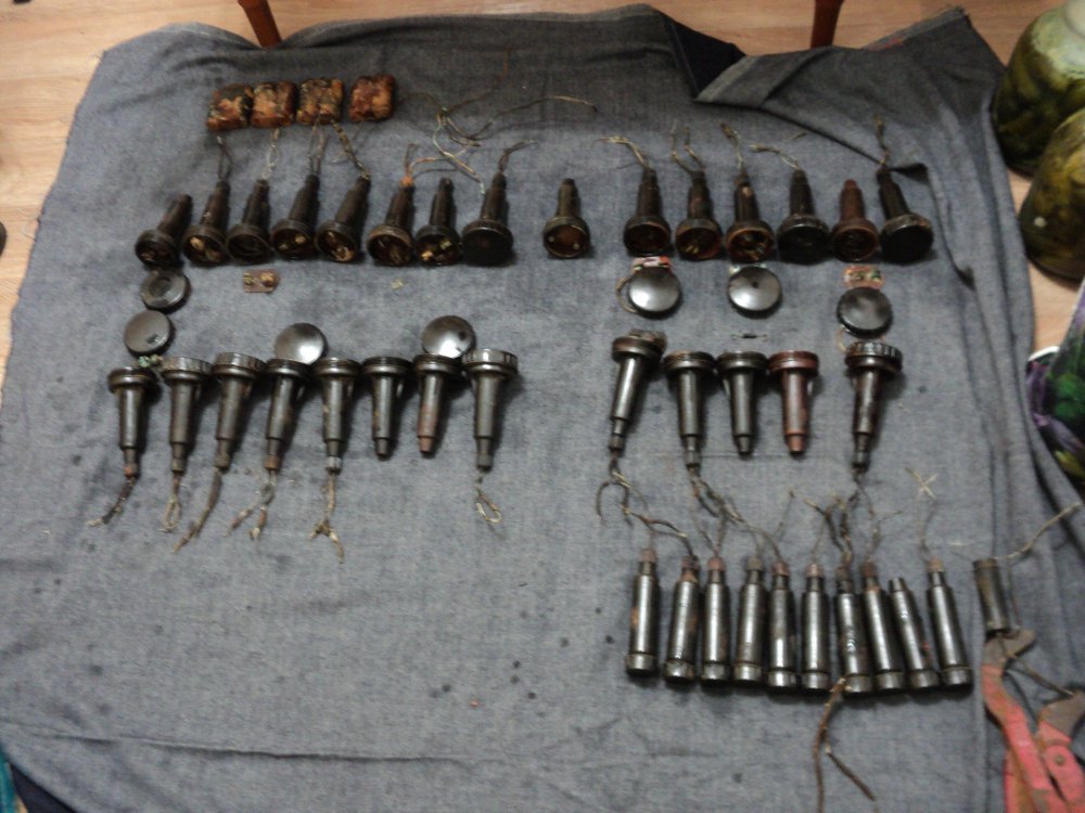

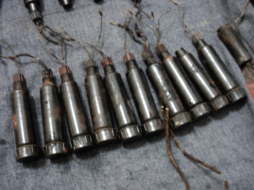

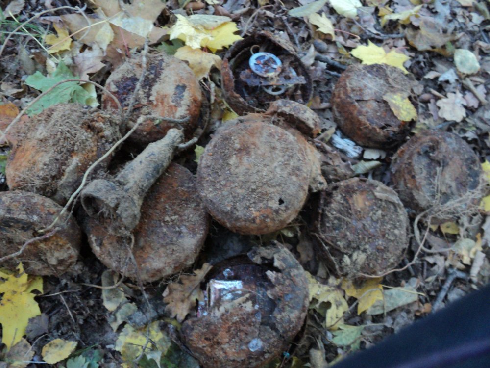

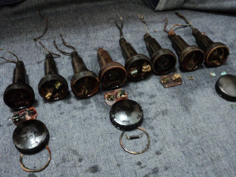

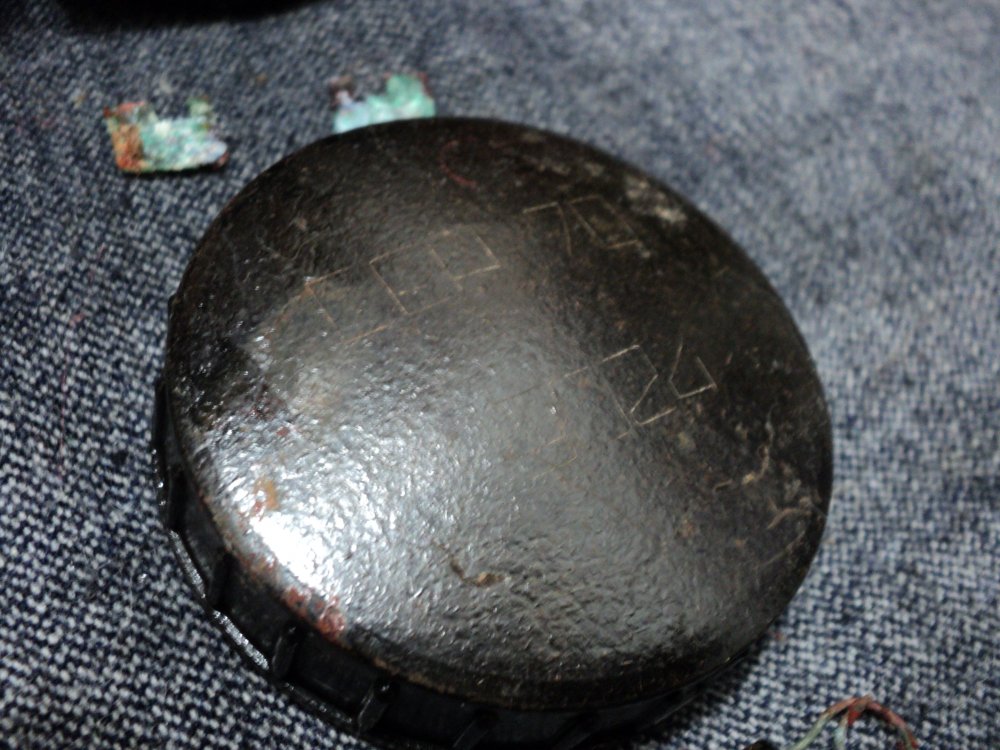

    Были найдены:
    - Взрыватели ЭХВ
    - Взрыватели ЭХВ-5
    - Электрохимические замедлители ЭХЗ-2
    - 12-часовые замыкатели (в виде будильника)
    - вибрационные замыкатели ВЗ-1 и похоже ВЗ-2
    - поездные замыкатели П-12 (П-XII), причём двух видов - в металлическом и железном корпусах
    - различные элементы питания.
    это то,что я смог идентифицировать на скорую руку :)
    к УПА это не имеет никакого отношения. я бы сказал быстрее к ОМСБОНу
    Вэк, CFC та Київський Клуб Пошук подобається це.

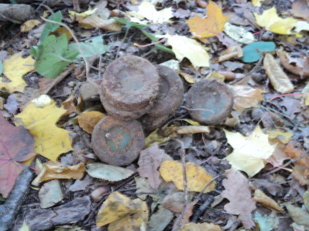

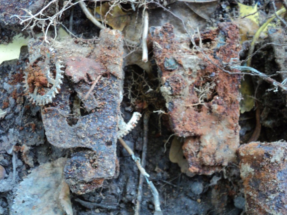

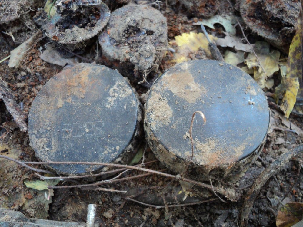

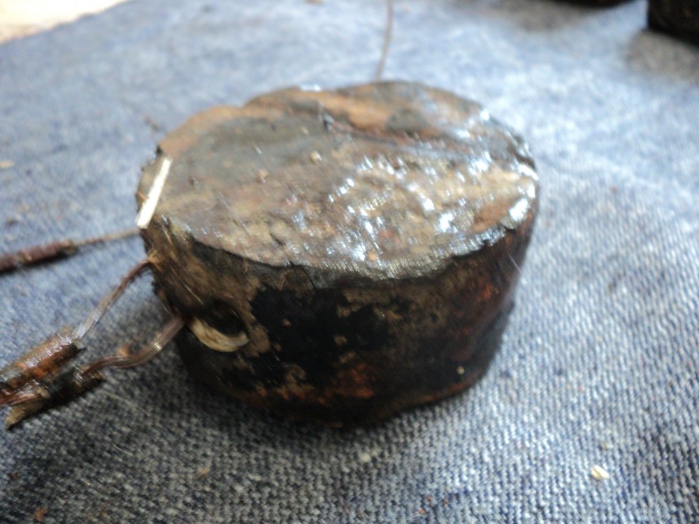

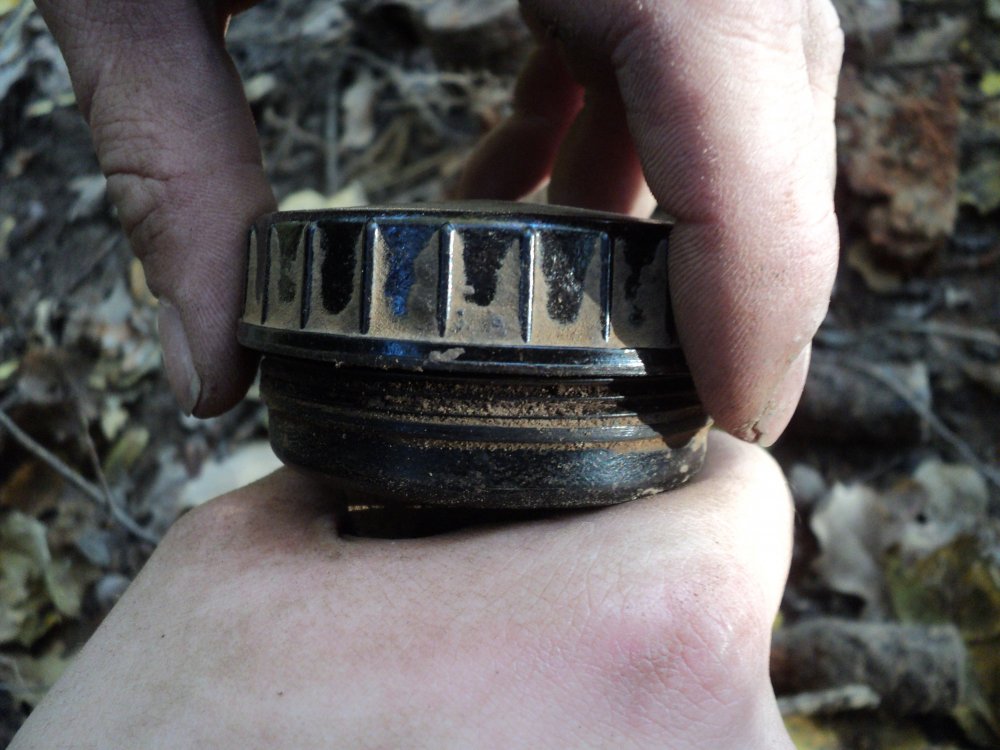

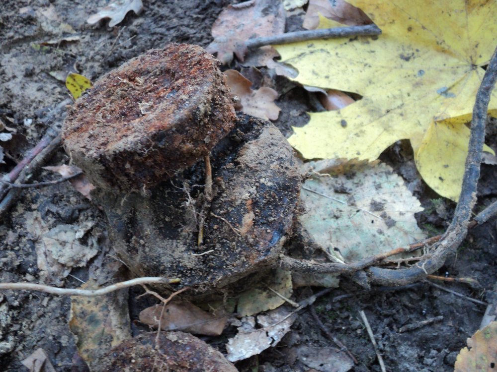

  22. Чёрный Швед
    3.507
    Восточный Фронт

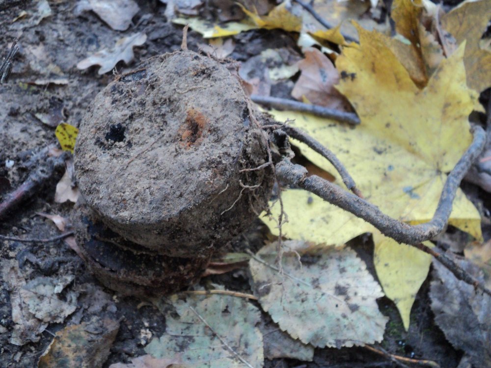

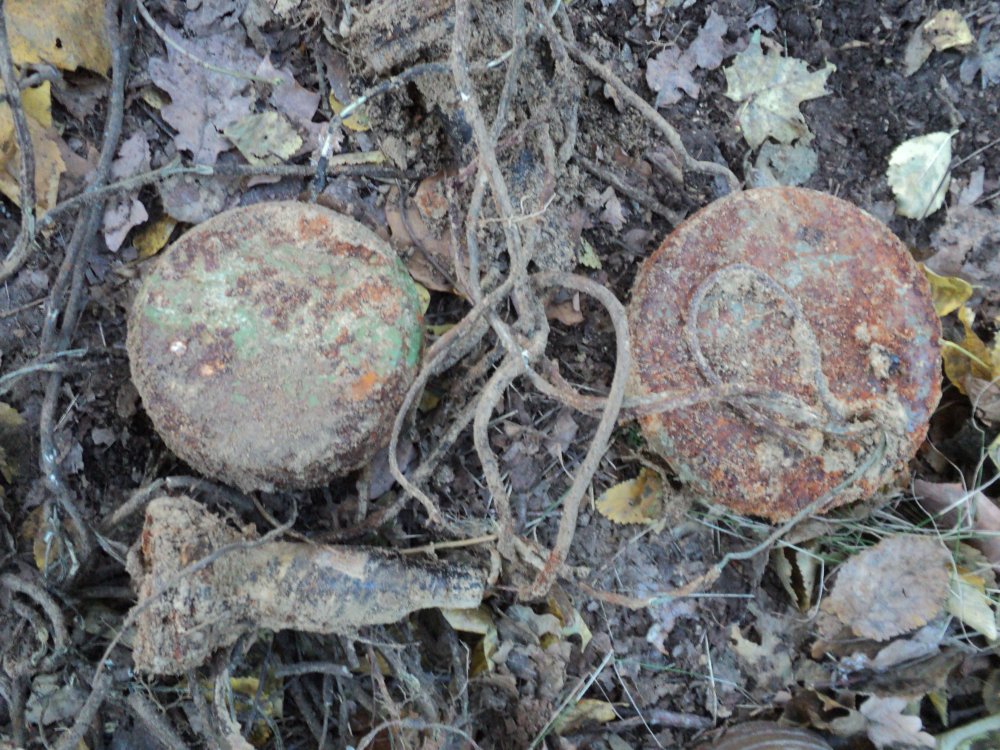

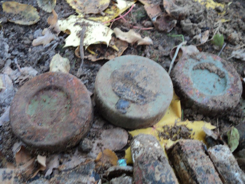

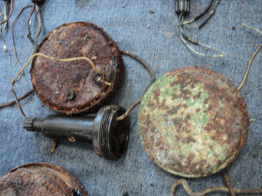

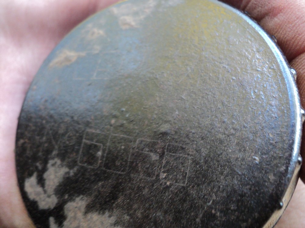

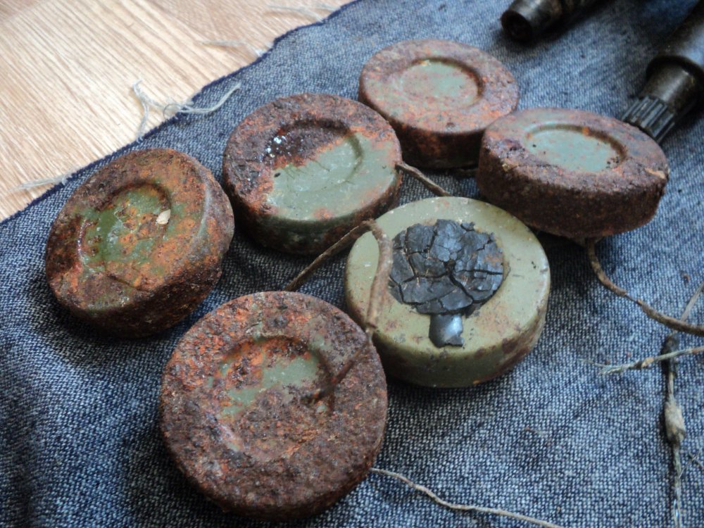

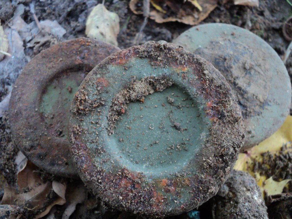

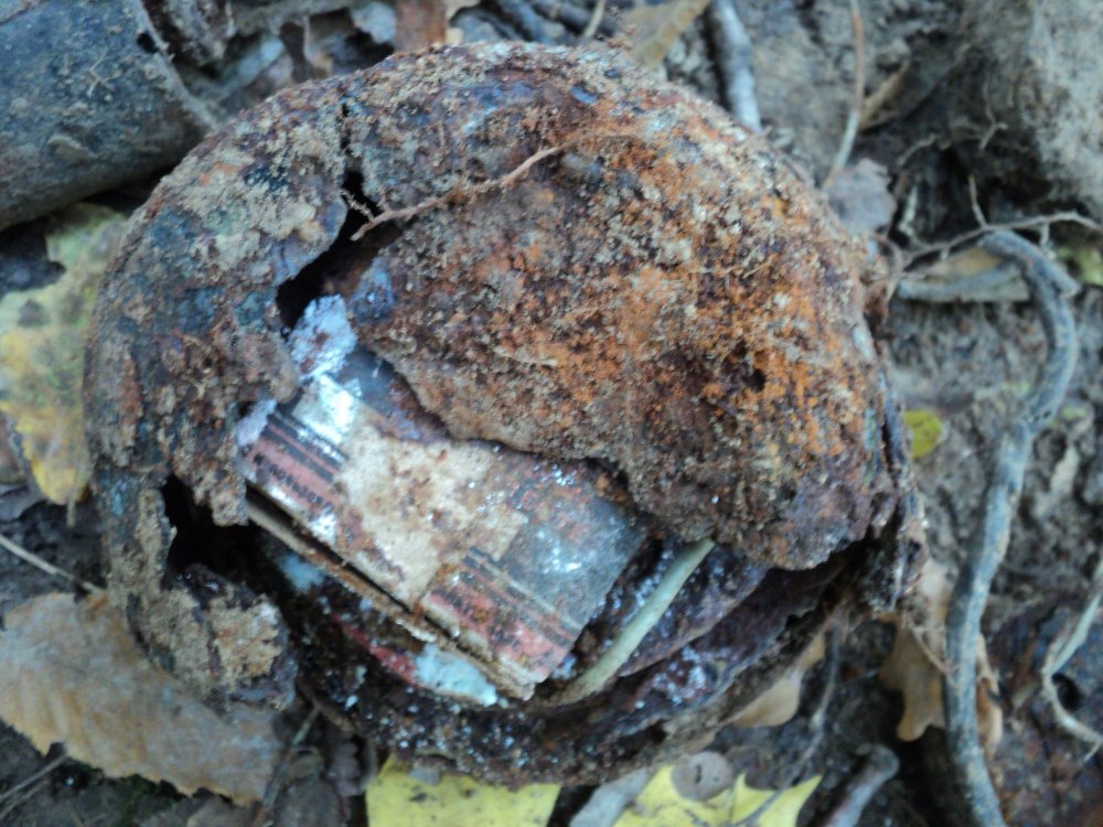

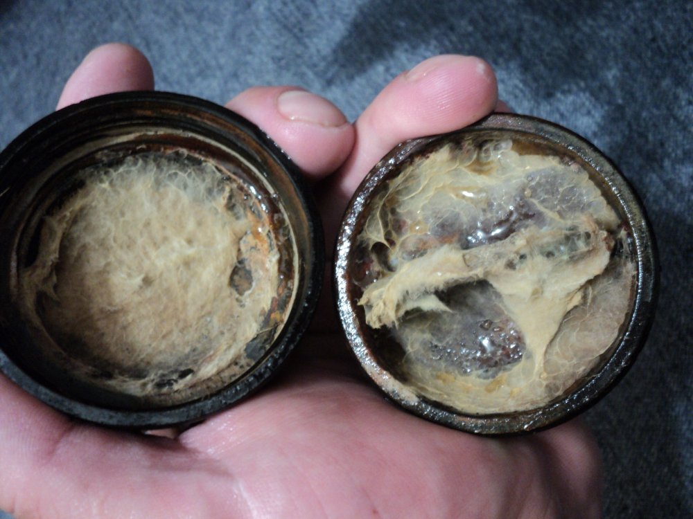

    Таблеточки для головной боли типа ВЗ-1(наверно должно быть толщина 15, ширина 55 мм, а по факту 16 и 56мм)
    Останнє редагування: 15 жов 2013
  23. Чёрный Швед
    3.507
    Восточный Фронт
    Таблетки для головной боли типа ВЗ-2(да, толщина этой 30мм, диаметр 75мм, как в наставлении)

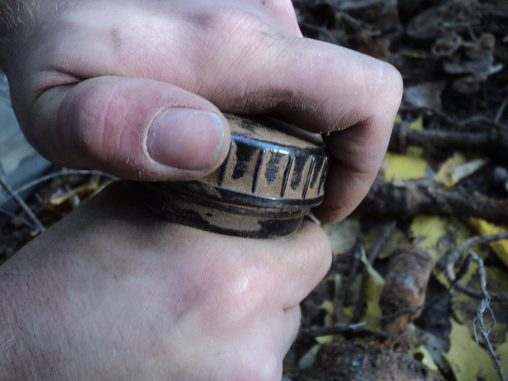

  24. Чёрный Швед
    3.507
    Восточный Фронт
    Замыкатели в виде будильника пока 2х типов - не могём определить, и подскажите битте, как эти долбаные будильники разбираются?
  25. Ivan.
    Ivan. Leutnant
    2.728
    Открываешь Наставление и читаешь! ;)
