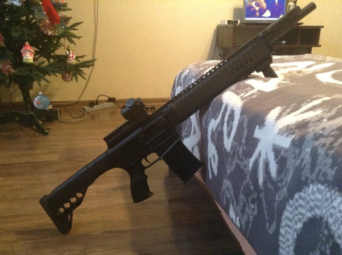

    Всем привет!
    По многочисленным просьбам комрадов в личку и в теме https://reibert.info/threads/nuzhen-sovet-po-pompe.511903/page-111 выкладываю фотографии полной разборки UZKON BORA BR99.
    Ногами не пинать - так как новичок ;)
    Надо будет сделать дополнительные фото / более подробные - пишите тут - добавлю.
    Касательно моего br99:
    Купил в начале этого месяца (марта). Я не охотник. Покупал с целью в тире и на стрельбище побахать ;)
    Настрел на сегодня 170 патронов только пулевых. Стрелял в основном ТАХО - практика, СуперПрактика, Шериф, Тахо - 12 и было десяток YAF. Также стрелял самокрутами (пули Лайман + 1,6-1,7гр Тахо пороха). За всё время не было утыкания, неперезаряжания - автоматика работает нормально. Два раза - закусило (смяло) гильзу затвором после выстрела.

    Сейчас скажу первые вмечатления на тему - что мне не нравится в BR99.
    Не нравится:
    1. Пластиковый кожух на цевьё - ствол. Кроме фонарика на него ничего не поставить - поскольку он "гуляет" - я хотел поставить ЛЦУ и купил фонарь тактический с ЛЦУ. На дистанции 25 метров - ЛЦУ гуляет плюс минус пол-метра навскидку - от выстрела к выстрелу. Алюминиевый кожух был бы гораздо лучше. Хотя пластик достаточно прочный и приятный на ощупь.
    2. Гайка несквозная для крпления этого кожуха - со временем начинает потихоньку откручиваться при стрельбе - отсюда пластиковый кожух начинает ещё больше "гулять".
    2. Пластиковая насадка - "А-ЛЯ ДТК" - идёт вместе с насадкой "цилиндр" на ствол. Чисто для красоты. Больший минус - что после отстрела - на внутренней пластиковой поверхности этого ДТК - я увидел борозды, которые видимо оставлет пыж-контейнер при стрельбе. Блин, не могли сделать её металлической - "экономия на спичках". Чувствую что при настреле в 1000-2000 выстрелов - её сточит и она расскроется розочкой.
    Пока так. Все негаразды буду обязательно выкладывать в этой теме.
    Кстати, те кто голосует в этой теме - если Вам не нравится BR99 - не могли бы Вы указывать тут почему?
    Всем спасибо.
    Hubchmann та Парторг подобається це.

    Кстати в разделе по Target x7 было много вопросов по поводу того , как снять приклад.
    Как видно по фото , приклады идентичны с Таргет, но у меня для того чтоб снять приклад просто нажимаем кнопку и все.
    У Таргет какие то гайки , заглушки надо вынимать.
