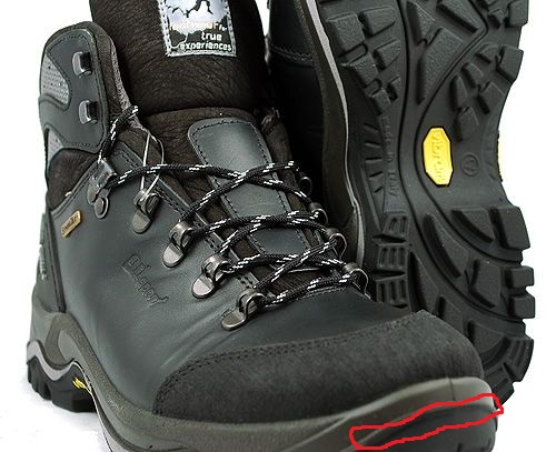

    Ношу канадские берцы STC (не Prospector) около 10 часов в день.
    В них чертовски потеют ноги. В интернете нашёл, что Gore-Tex+Кожа не самое лучшее сочетание, так как мембрана плохо дышит.
    Пробовал как обычные носки, так и с coolmax от M-Tac. После нескольких часов ношения в них довольно не комфортно, в отличие от простых кожаных берцев.
    Это моё первое знакомство с мембраной Gore-tex.
    У кого-то было подобное? Или с конкретной моей моделью что-то не так?
    (Фото не моё, с интернета, чтобы было понятно о чем идет речь)[​IMG] )
    minitarn3838 подобається це.
