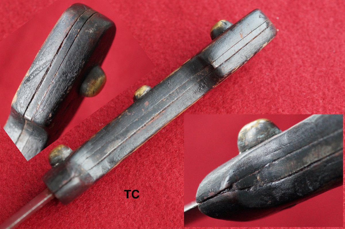

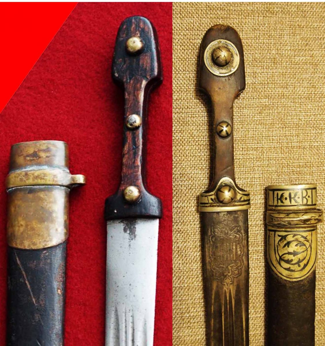

Уважаемые коллеги, выскажите пожалуйста своё мнение по данному кинжалу.

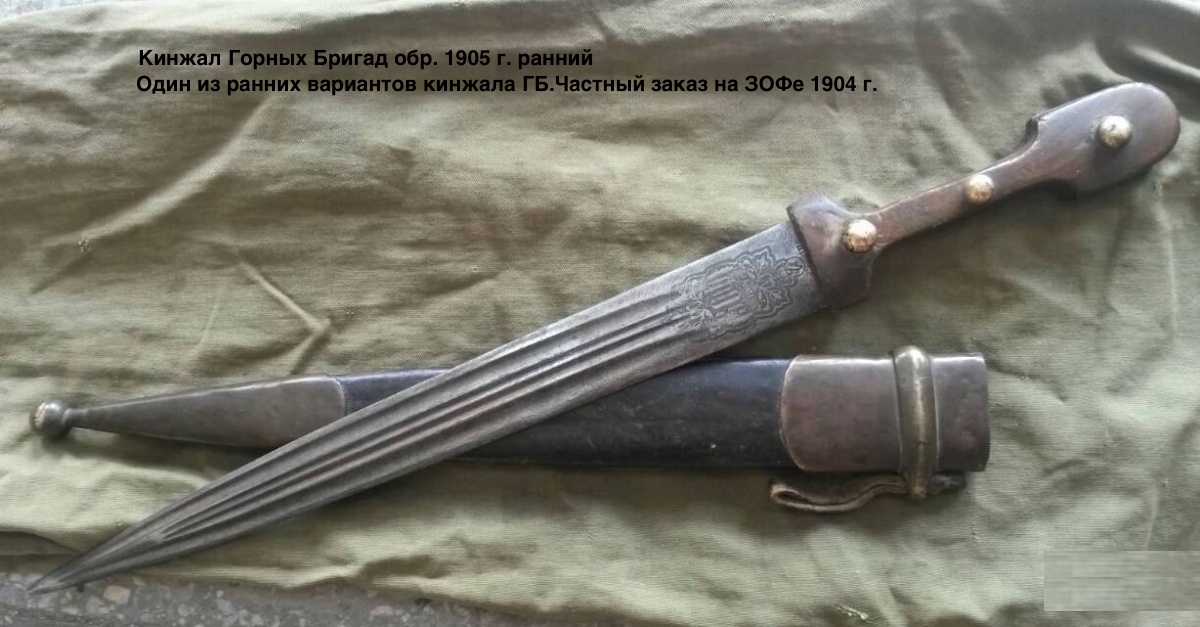

    "Ранний вариант" и "частный заказ" на ЗОФ уставного солдатского кинжала русской армейской артиллерии - это вообще какой то отчаянно-бредовый маркетинговый развод...
    Да и попробуйте сами себе ответить: зачем призывному солдату РИА понадобился "частный заказ" ХО с травлением? "На тумбочке" службу тащить? :D Осталось придумать редкий "наградной", "анненский" и "георгиевский" кинжалы горных артиллеристов и тем самым окончательно засрать тему...

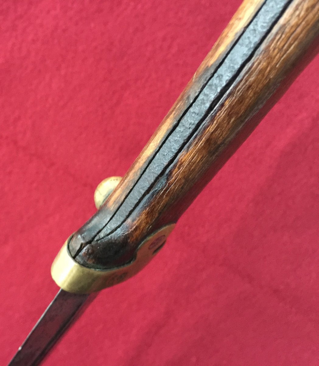

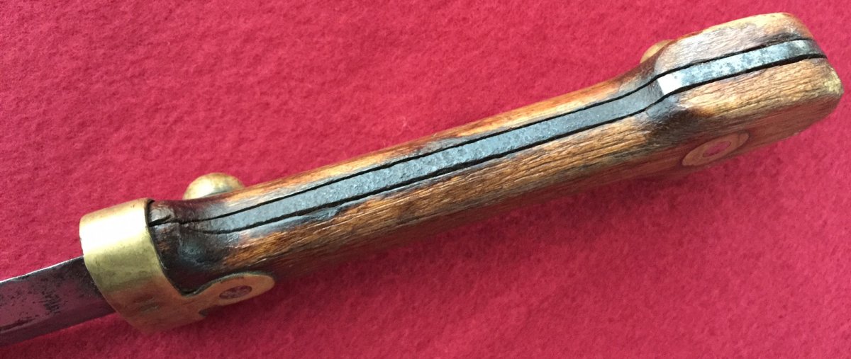

    И у Вас собственно не вызывает никакого смущения факт точной подгонки деревянного черена к настолько утончённому клинку на котором даже вместе с ржавчиной сошлифовали клейма? Да там походу у оригинала зазоры должны быть по 1,5-2 мм, а там красота и краска с завода. Ну так же не бывает!

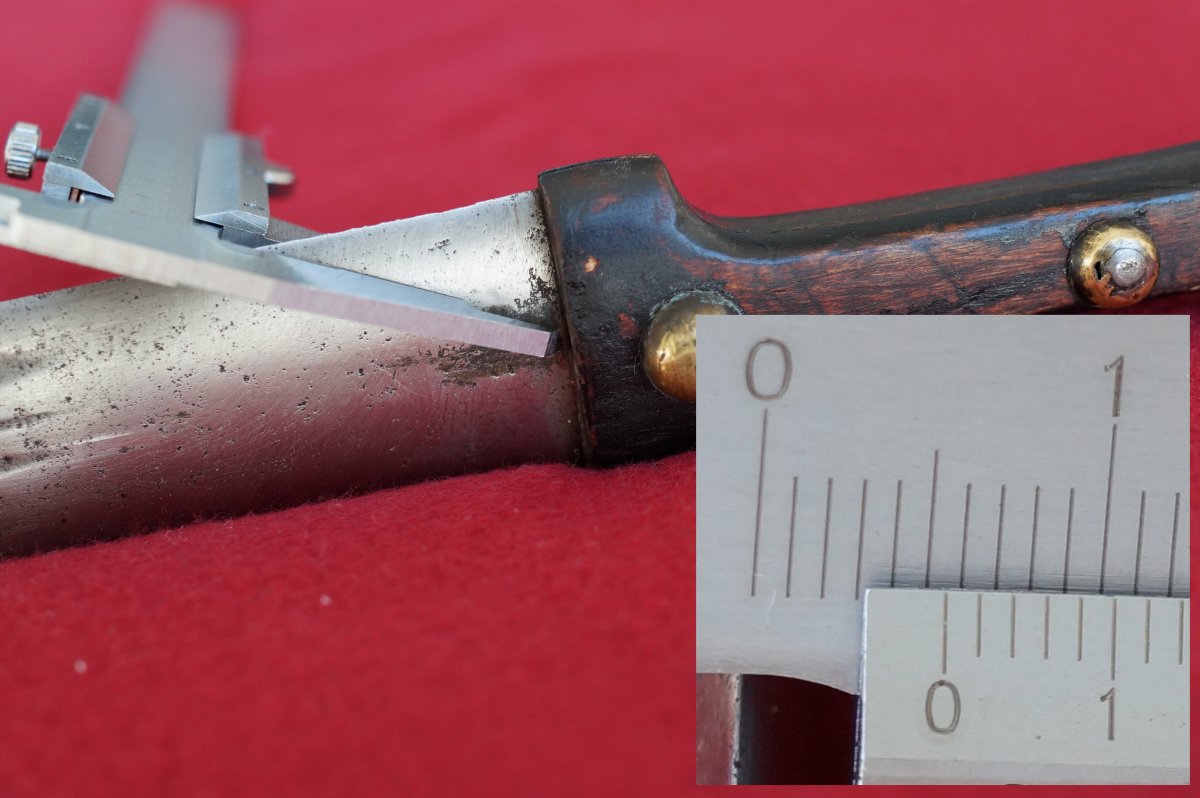

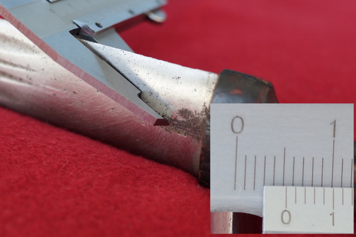

    Да действительно, "фуфло" (с вашей точки зрения) обсуждать нечего! Лучше обсудить "шлифовку клина" которая судя по всему бывает разной. Если Вас не затруднит, пришлите пожалуйста толщину клина у пяты на вашем предмете или из каких-либо источников. А я завтра померяю на обсуждаемом предмете. Очень интересно понять о зазорах в 1,5 - 2 мм.

    Этот клин стоял на кинжале ККВ, выпуска до 1904г. Поэтому и долы в ровень, и форма ручки осталась прежней.
    Картуши ККВ стёрты, остались следы артприёмки - АА.

    Вот с этим утверждением согласен! Утверждая о том, что черен выполнен не в размер видим - кинжалы ККВ и уставные горнобригадные не одно и то же...

    Единственное если это возможно укажите пожалуйста толщину клина такого предмета у пяты, чтобы понимать на сколько реально был отшлифован. У обсуждаемого предмета толщина 3,95 мм. Практически 4 мм без малого.

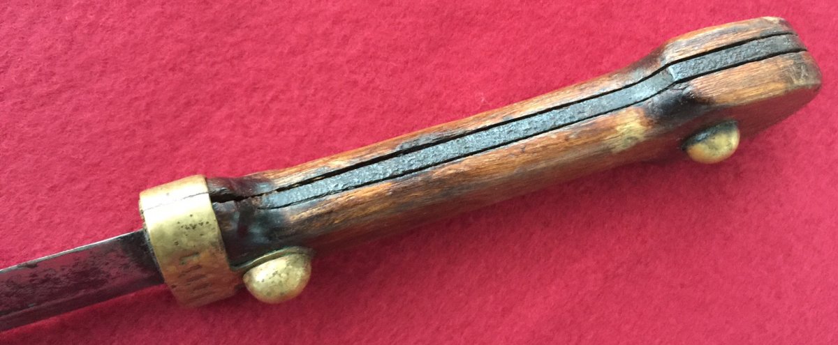

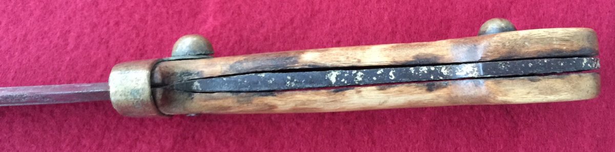

    Металла сняли много, судите сами:

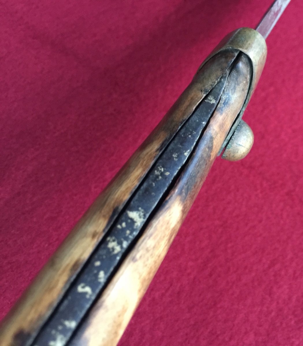

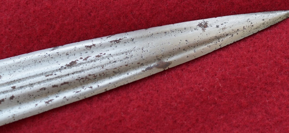

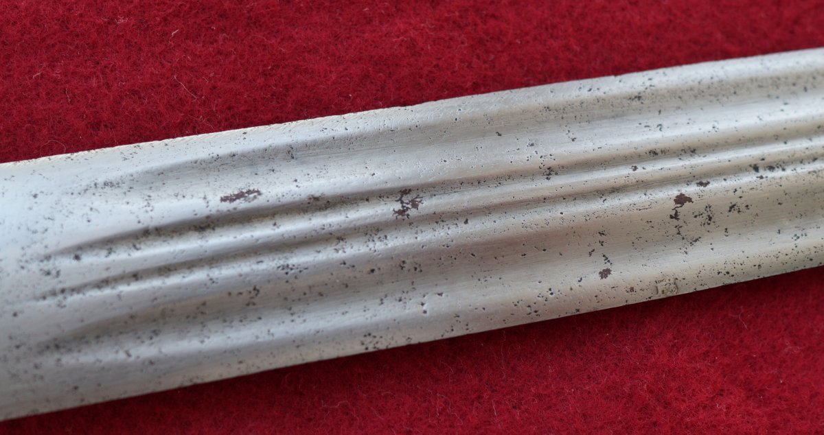

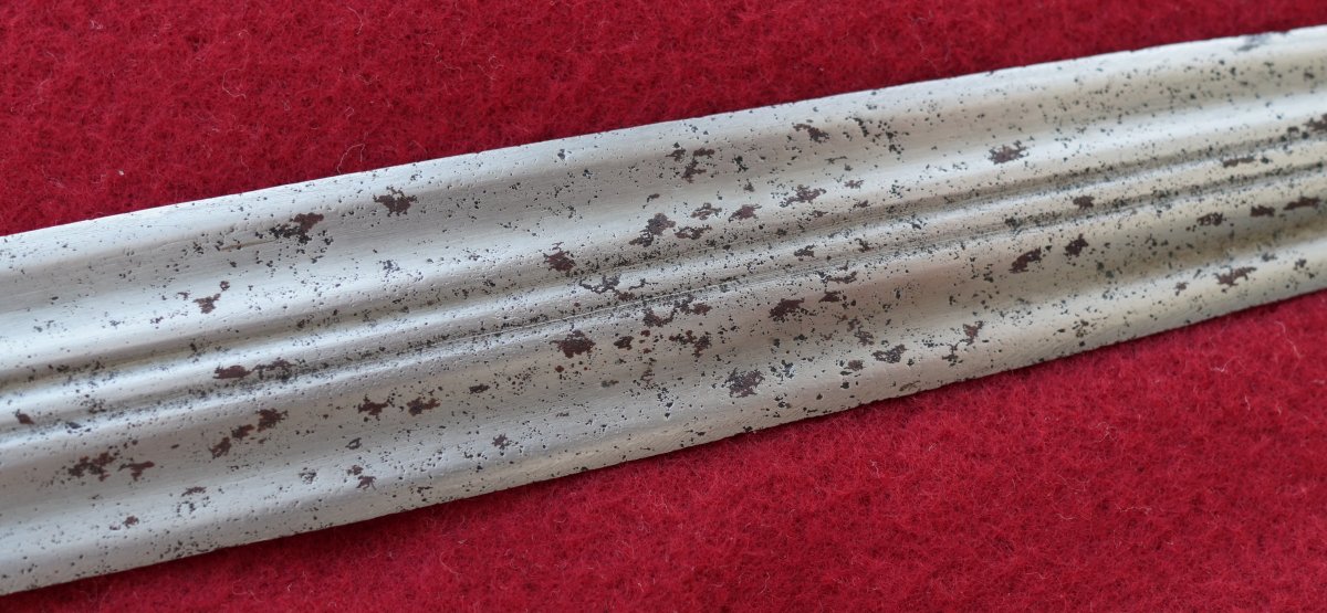

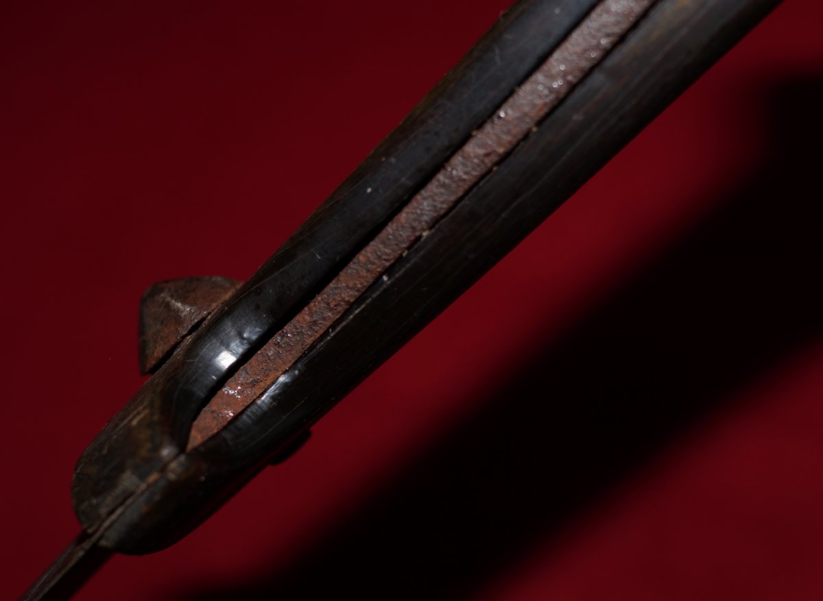

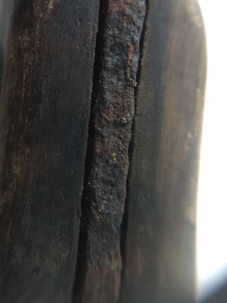

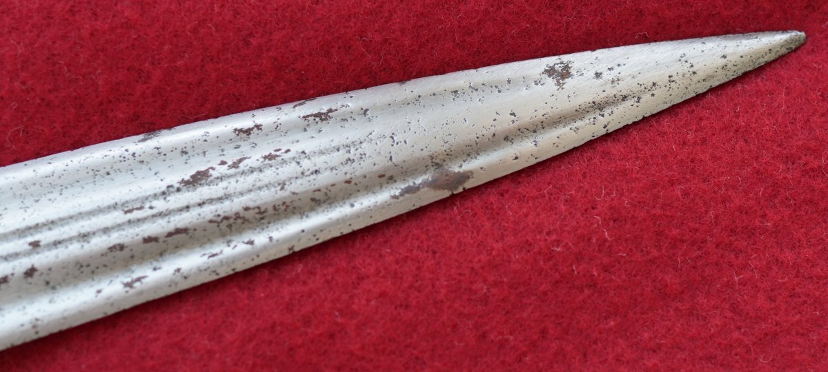

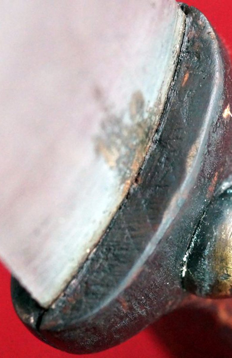

    Владимир день добрый. Вчера в попыхах вечером мерял клин и вас дезинформировал. Сейчас спокойно при свете посмотрел, померял и хочется услышать ваше мнение. Толщина клина у пяты ближе к черену ~5,5 мм., в районе выше клейма ~5,3 мм.
    Так-же даю фото разных частей клина, там очень хорошо просматривается до конца не убранная (отшлифованная) коррозия.

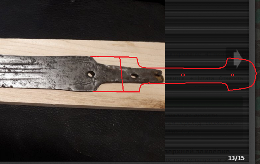

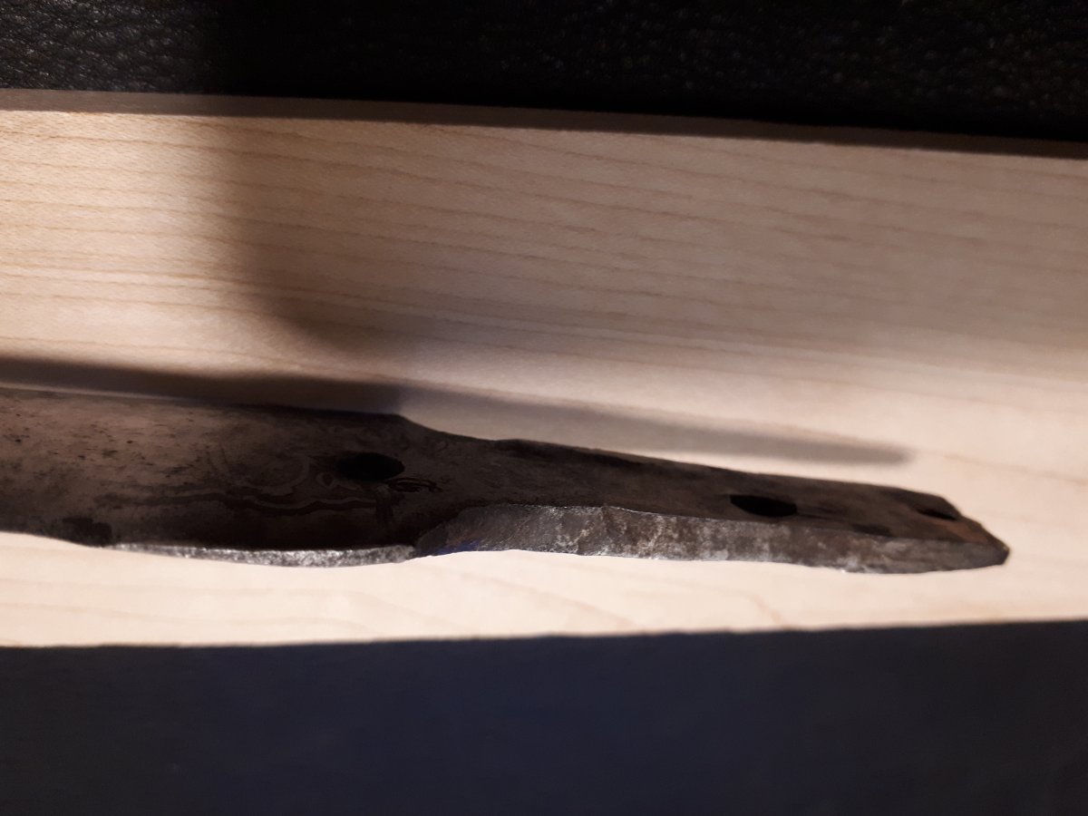

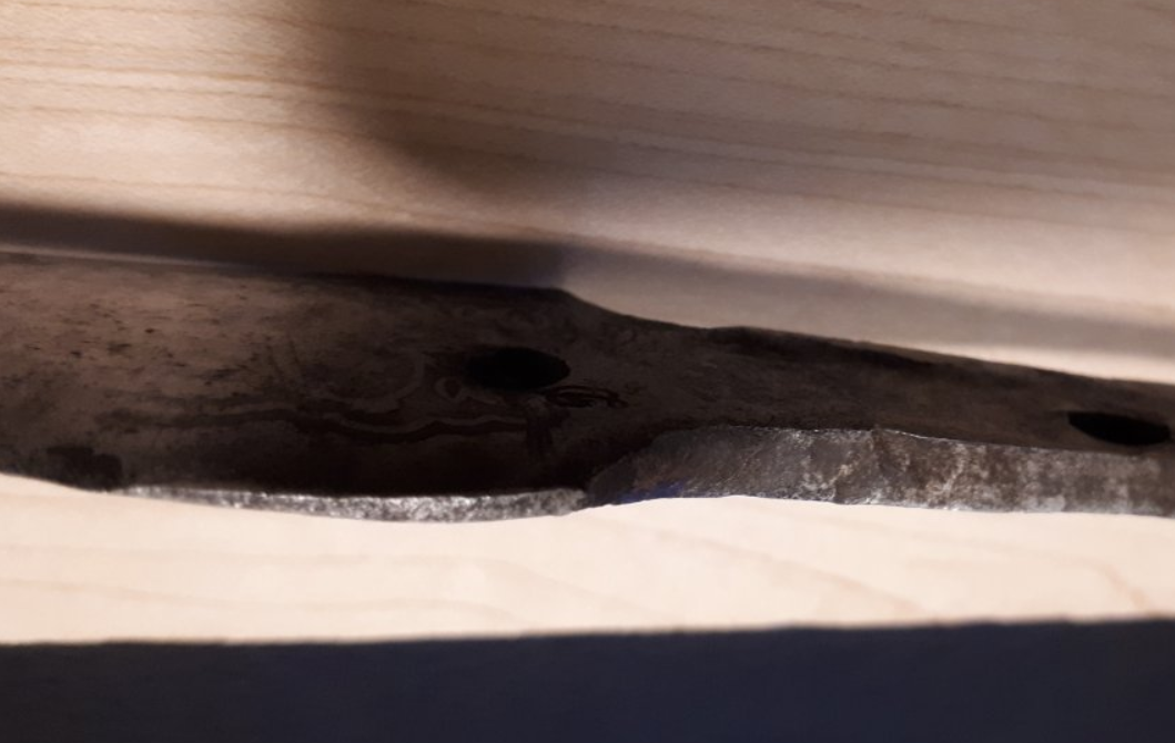

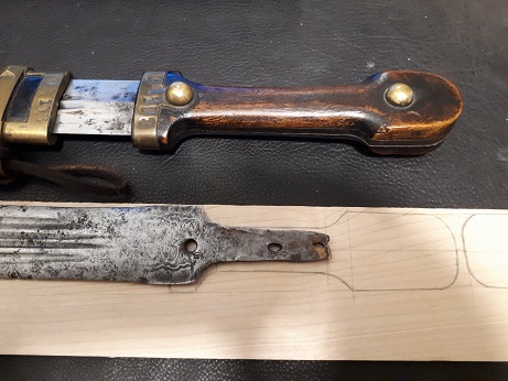

    Приветствую. Вставлю свои 5 копеек. Клин шлифован , так как не видно клейм приемки, а они достаточно глубоко выбиты. Если убирали до рукояти должен быть порожек так как толщина будет разная под рукоятью и на пяте.. И какое то сужение на режущей кромке Тут мы видим плавный переход. возможно плавно снимали от рукояти . Вот пример моего обломка видно как утачивали во время бытования. , часть что под рукоятью была толще. С ув

    У Вас другая история. На Вашем клине, была обломана хвостовая часть клина, на средней (из трёх) или вообще на верхней заклёпке рукояти (отверстие от которой мы видим на конце обломаного хвостовика) -хотя вроде как самое верхнее отверстие, как раз осталось и в следствии ремонта имеет немного сплюснутую форму/, после чего кинжал пришел в негодность. Мастер, чтоб вернуть Кинжал к жизни, присадил рикасо с краёв к центру клина под геометрию новой рукояти, по этому и рикасо с картушью стало короче, а часть картуши оказалась под накладкой. Там этот переход (о котором Вы говорите) получился в следствии ремонта, а не бытования предмета.
    В оригинале рикасо на кинжалах с картушью, как правило выше, чем на у Вас на предоставленном клине.
    Останнє редагування: 24 січ 2019

    как-то так у Вас было изначально.

    - ну так там как раз где ты меряешь и осталась подлинная толщина клина в 5,5 мм с остатками корозии и года, остальное всё "реставратор" добросовестно спилил до характерного("дальше некуда")o_O

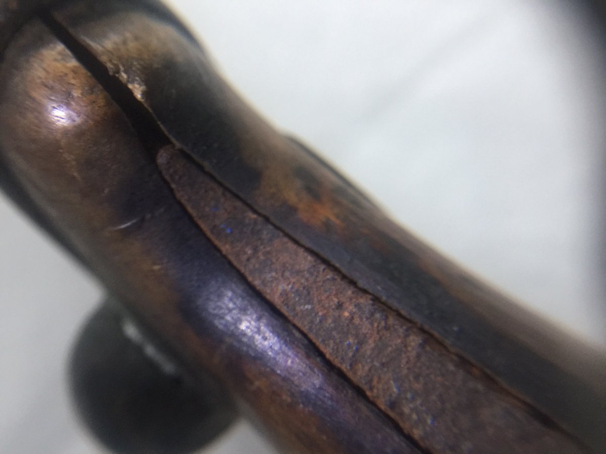

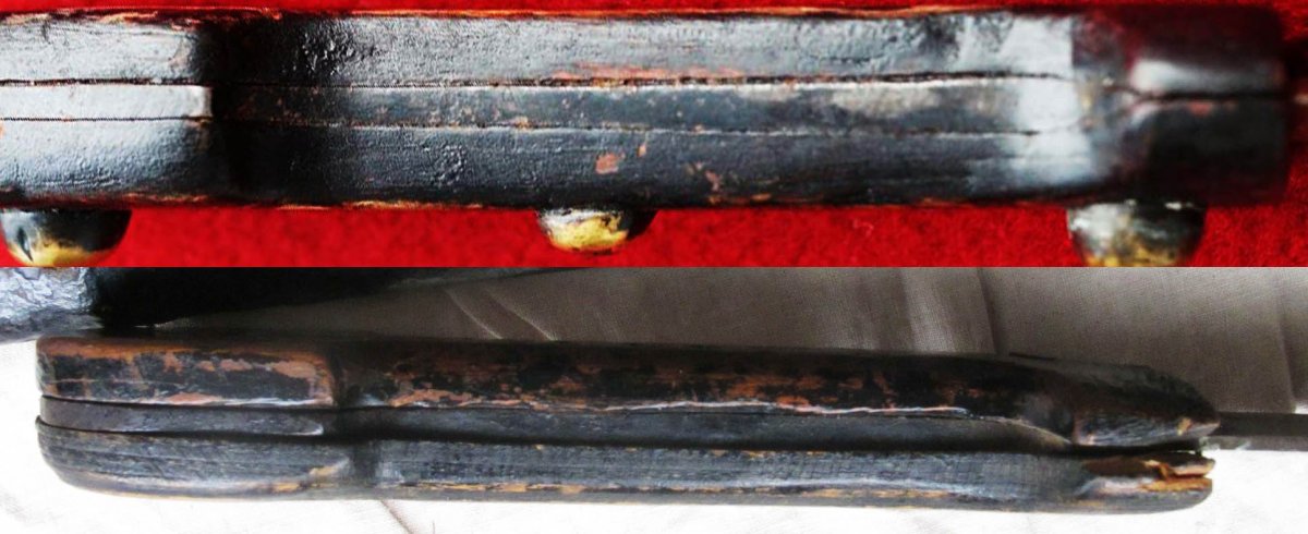

    Кстати у владимир на фото можно видеть те зазоры в 1.5 -2 мм между накладками и клином о которых говорил Юрась444 в оригинале.

  20. игорюшкин
    игорюшкин Feldwebel
    696
    украина харьков монреаль
    Я только привел пример уточки. На своем обломке.Про остальное я знаю. Если кинжал ТС точили шлифовали то должен быть переход .от старого к новому. Юрась обратил внимание выше постом. О подгонке накладок и зазора .т.е уже в следствии ухода режущей кромки и тоньше за счет снятия ржавчины будет сужение.. Если делали не снимая рукоять . если снимали рукоять то подогнали.с ув

    Владимир добрый вечер, ещё раз спасибо за ответ. По предмету уже очень многое понятно. Единственное для полноты темы хочу добавить подтверждение тому что писал выше Юрась (о том что подгонялся черен к клину). Я покрутил в руке парочку предметов которые находятся у меня в коллекции и заметил одну особенность. У всех предметов одинаковое усыхание дерева, зазоры между хвостовиком и деревянными накладками, коррозия и тд..... У обсуждаемого предмета этого не наблюдается, что говорит о той самой подгонке.

    Моё мнение что деревяхи и их подгонка дело рук мастера тех времён.
    Вот ваш и мой пулемётчик.

    Вспомните дебаты про зазоры партийных кинжалов СА и СС .тут другой случай но согласитесь деревяхе 100 лет.клин точился шлифовался.даже пусть не много.а сидит как на новом. Возможно мастер лет так 50 назад снял накладки шлифанул изнутри подгоняя к также шлифованому клинку.
