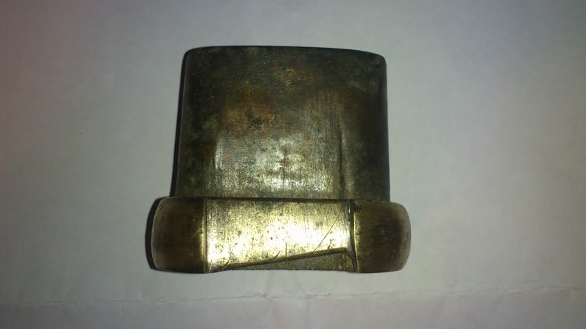

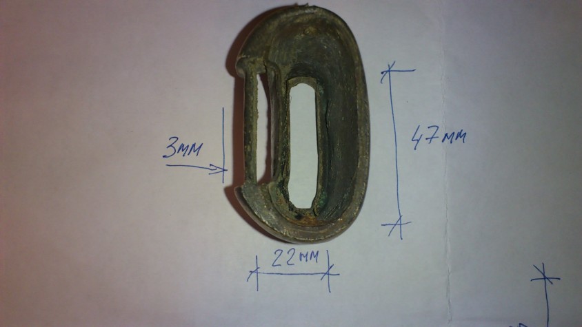

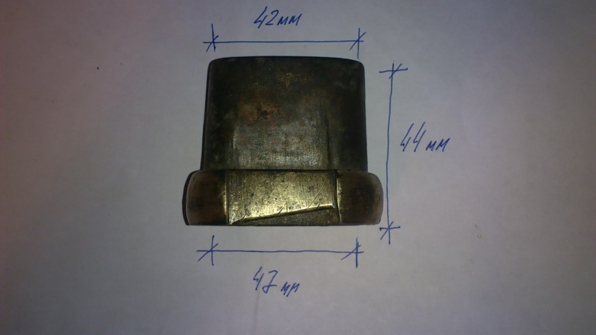

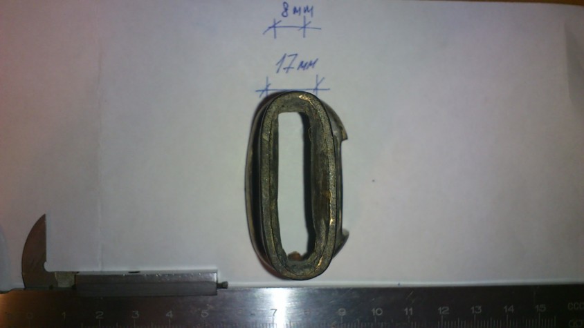

    С него и начнем. Чертить мне в данный момент негде, поэтому вот такой вот фото-эскиз :D
    1. Общий вид.
    2. Наружние размеры стакана
    3. Наружний размер в верхней части и внутренний в самом узком месте.
    4. Наружние размеры стакана в нижней части.
    Толщина метала - 0.8 мм
    В нижней части размеры стакана полностью соответствуют размеру кольца, посадка практически внатяг и у Вас они могут немного отличаться от моих.
