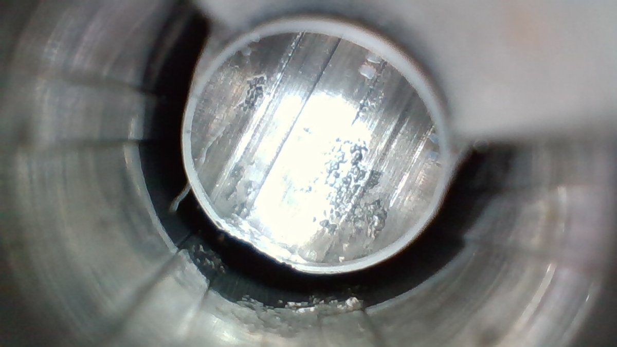

  9. Алексей UA
    Алексей UA Stabsgefreiter
    190

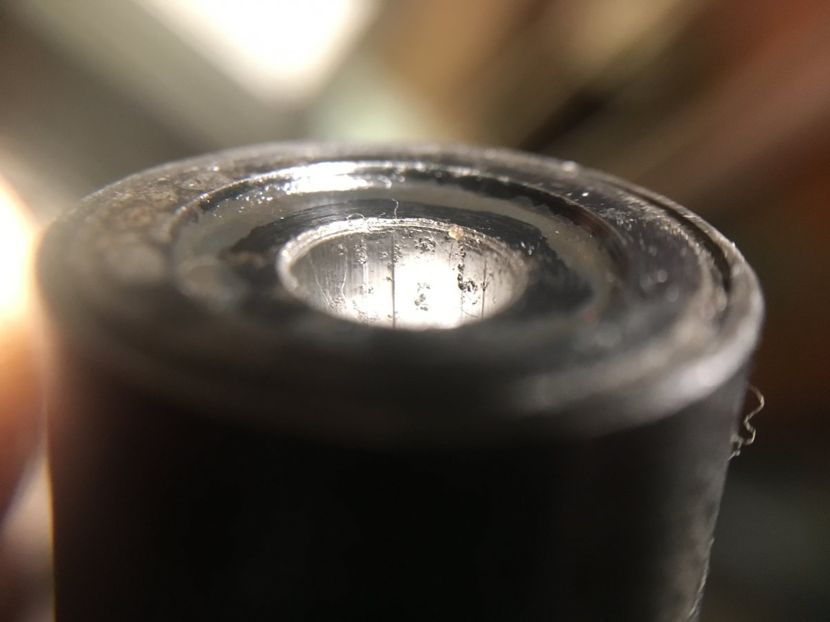

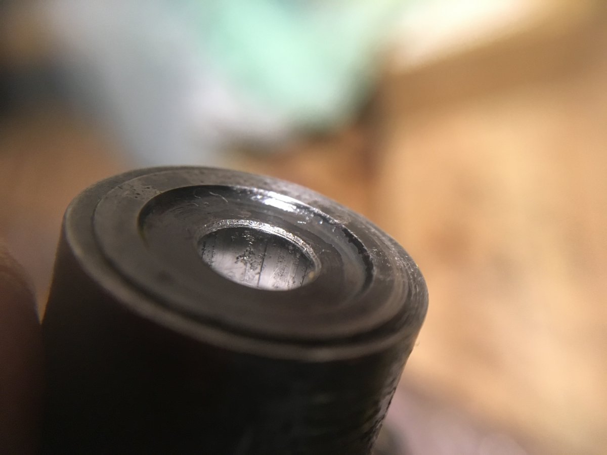

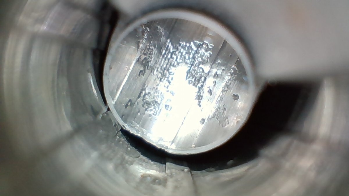

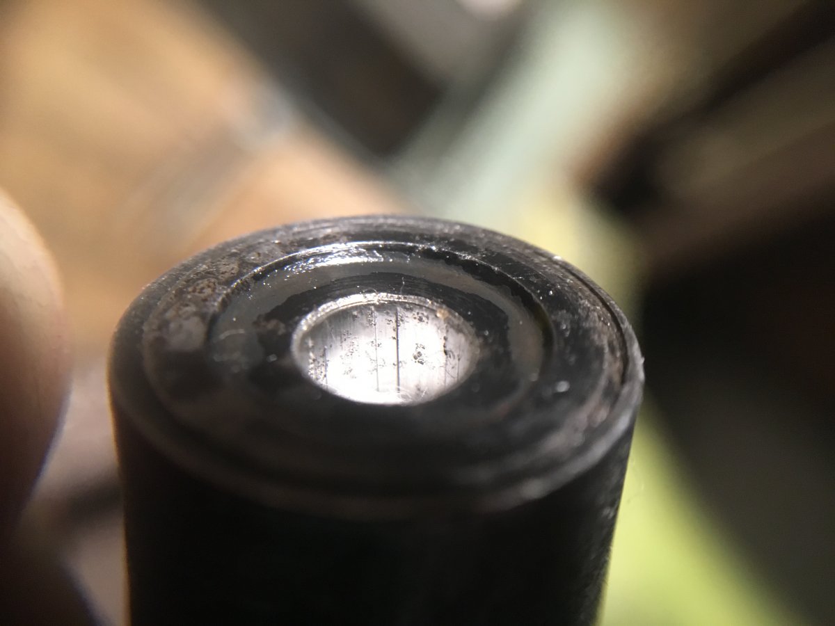

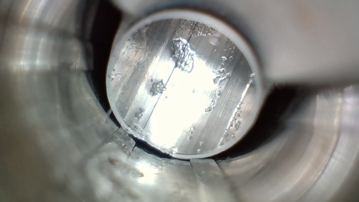

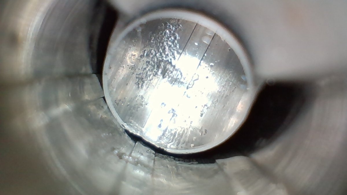

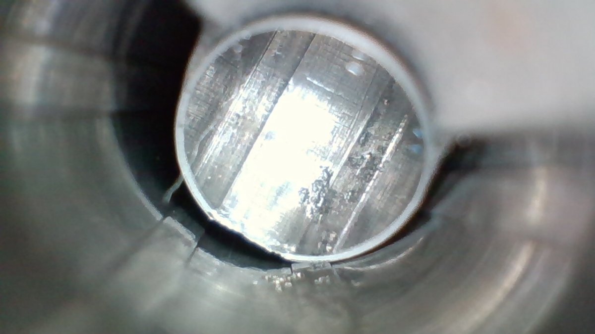

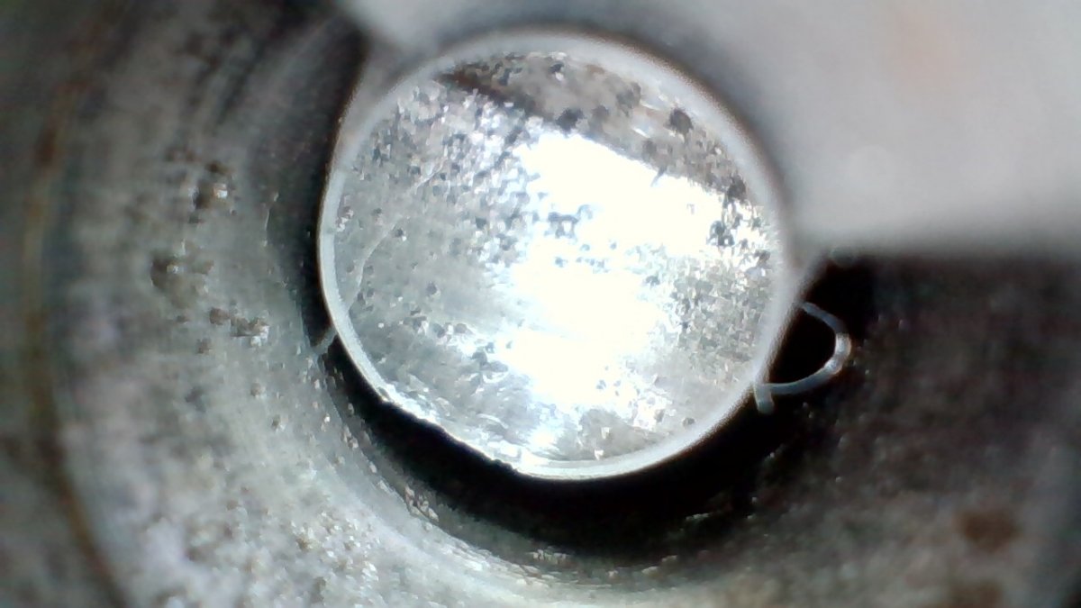

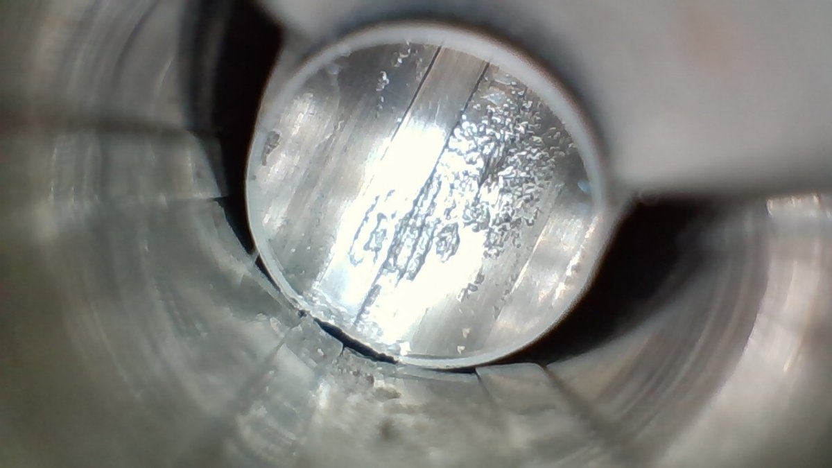

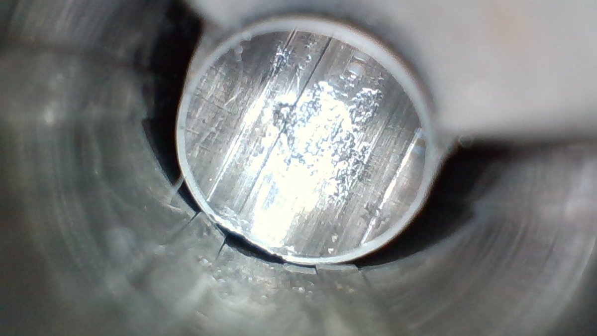

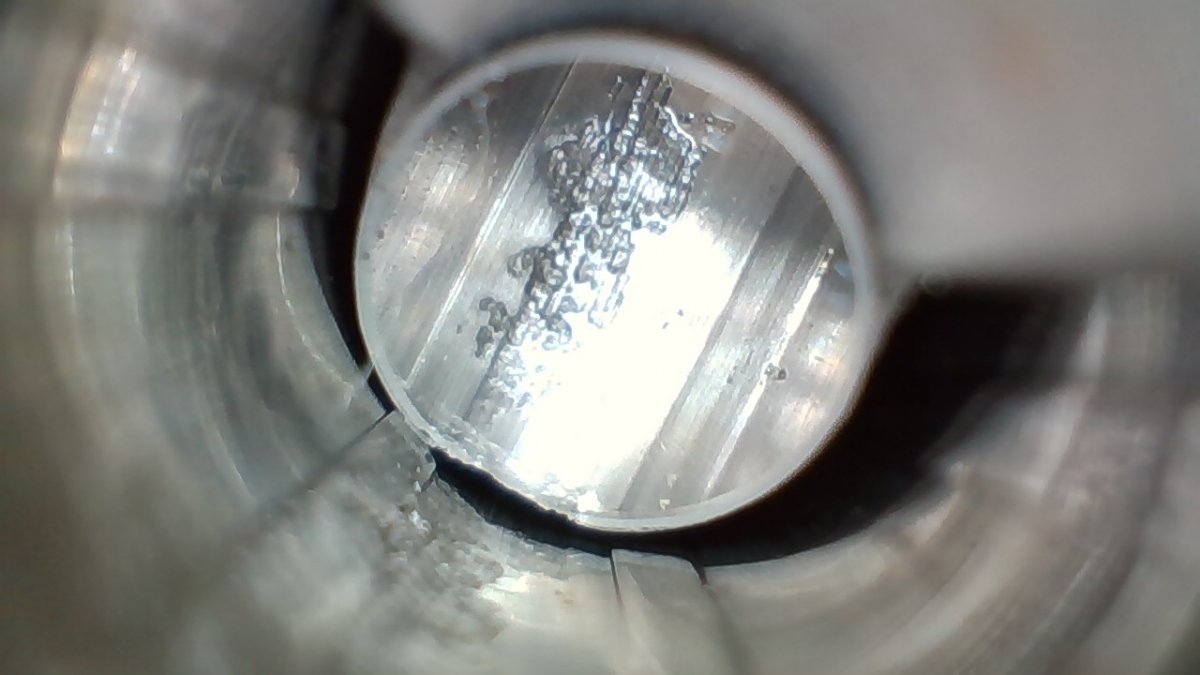

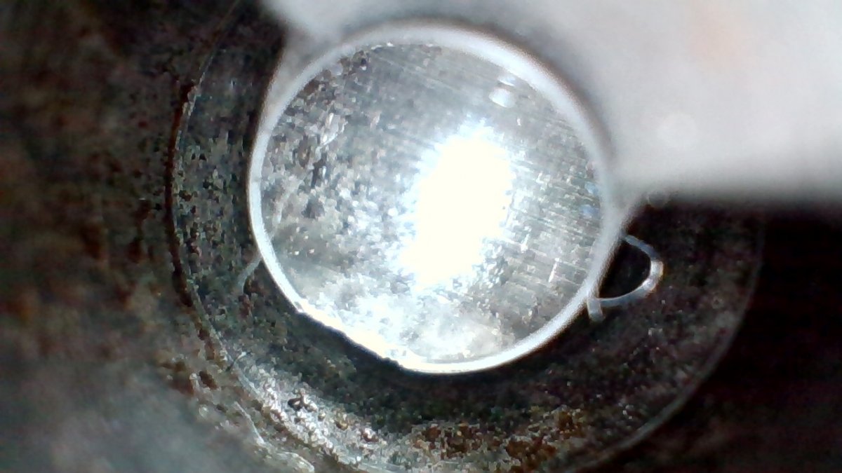

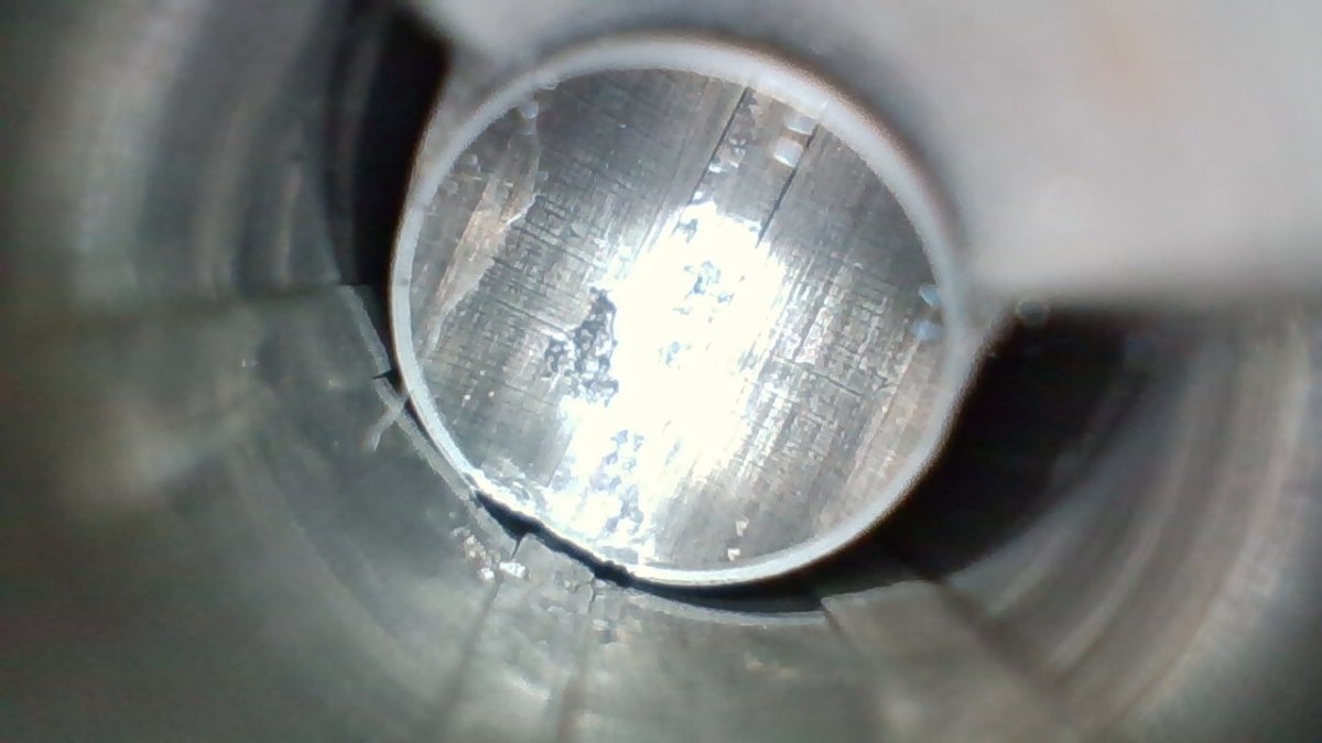

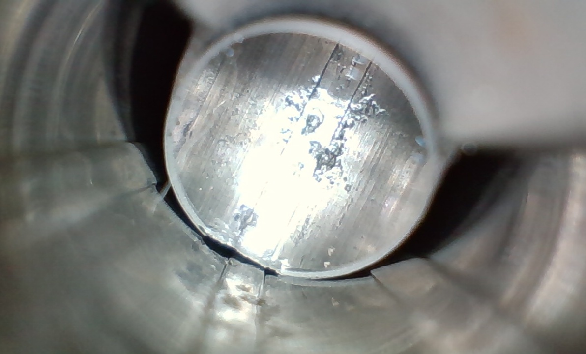

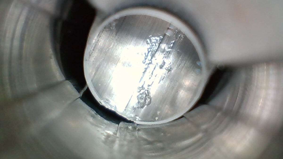

    А есть фото раковин? Страшнее, чем на моих фото? И все же какой калибр?
    8AC8F832-D41A-4910-A8CC-5DC5768C544A.jpeg BCF293A2-286F-410E-ADF0-D5ED95B49E2C.jpeg 69D4FDA2-1E23-4CE5-81E8-8BA42D359002.jpeg 3C94B88F-ACF1-423F-89F2-B512F42EB4E0.jpeg FFACB9EF-474B-47A5-A735-D517C6ED2D78.jpeg A4E86837-F029-4FAF-A409-80A89458F210.jpeg 7A726CAA-BA96-469E-9655-06DD4BF01B35.jpeg A7EF51DB-DC0F-4862-90E3-7E3930137B5F.jpeg F3904B3B-7B93-4CDB-A6E3-6191801E6159.jpeg DD3C459F-761B-4719-AB6C-FCCC31A4F7B7.jpeg 832BD3E7-BEEB-478E-BCC2-0E4F823E9094.jpeg 28305421-B01C-4DE5-9EC8-CA7EF742EAE5.jpeg 986B60D5-88D1-428A-9054-D1AD0EC978A7.jpeg 5B3F65C9-BCD8-407D-B03B-4597BACB6970.jpeg BB6C715E-8E86-4AFF-9B74-66E10EC8F8E0.jpeg 23DB0865-4F01-4F9C-89F6-9DA67D94C1C7.jpeg 659D07C5-EC6F-48C9-A2F2-B32C558A94BC.jpeg

    slawuta5, Horn, Unnamed Player и 3 другим нравится это.

  13. Алексей UA
    190

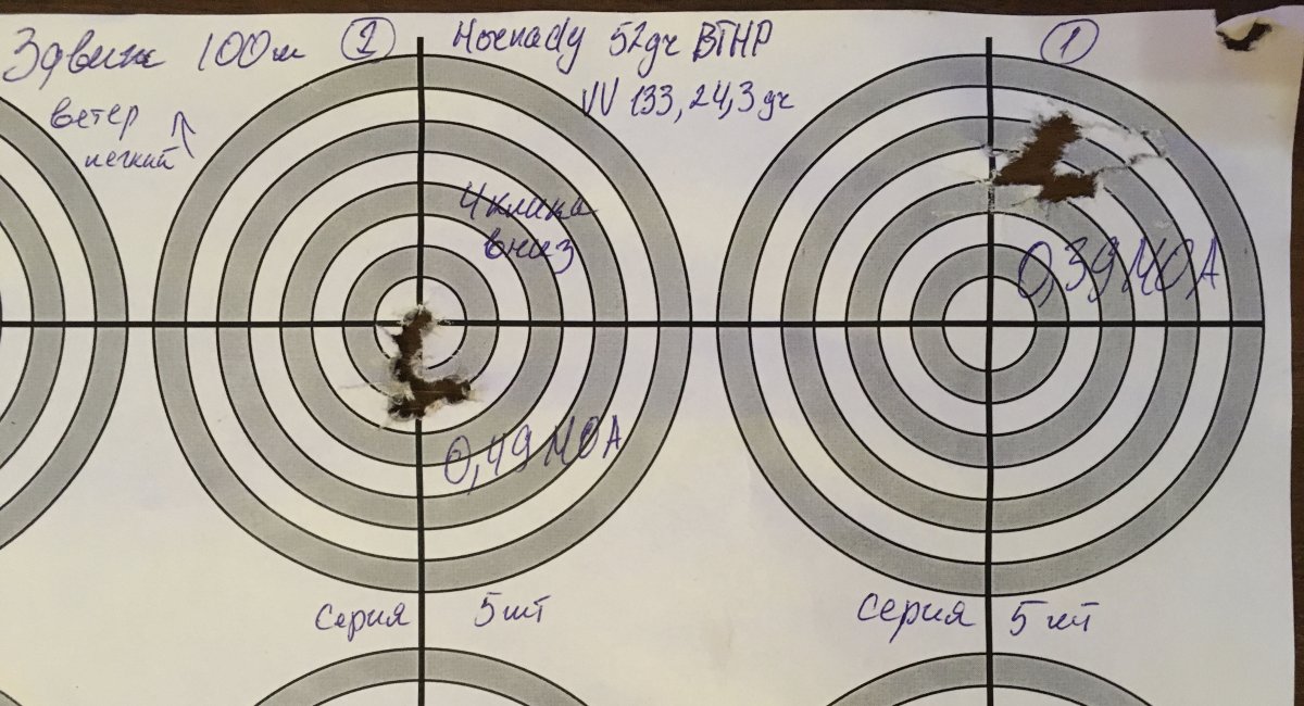

    Согласен полностью. Тот ствол, фото которого вьіложил вьіше, в тонком охотничьем контуре стабильно стреляет около 0,5МОА по пяти вьістрелам, правда поколдовать с ним пришлось немного.
    Немного фото. Конечно чаще, как на нижней, но потенциал есть.
