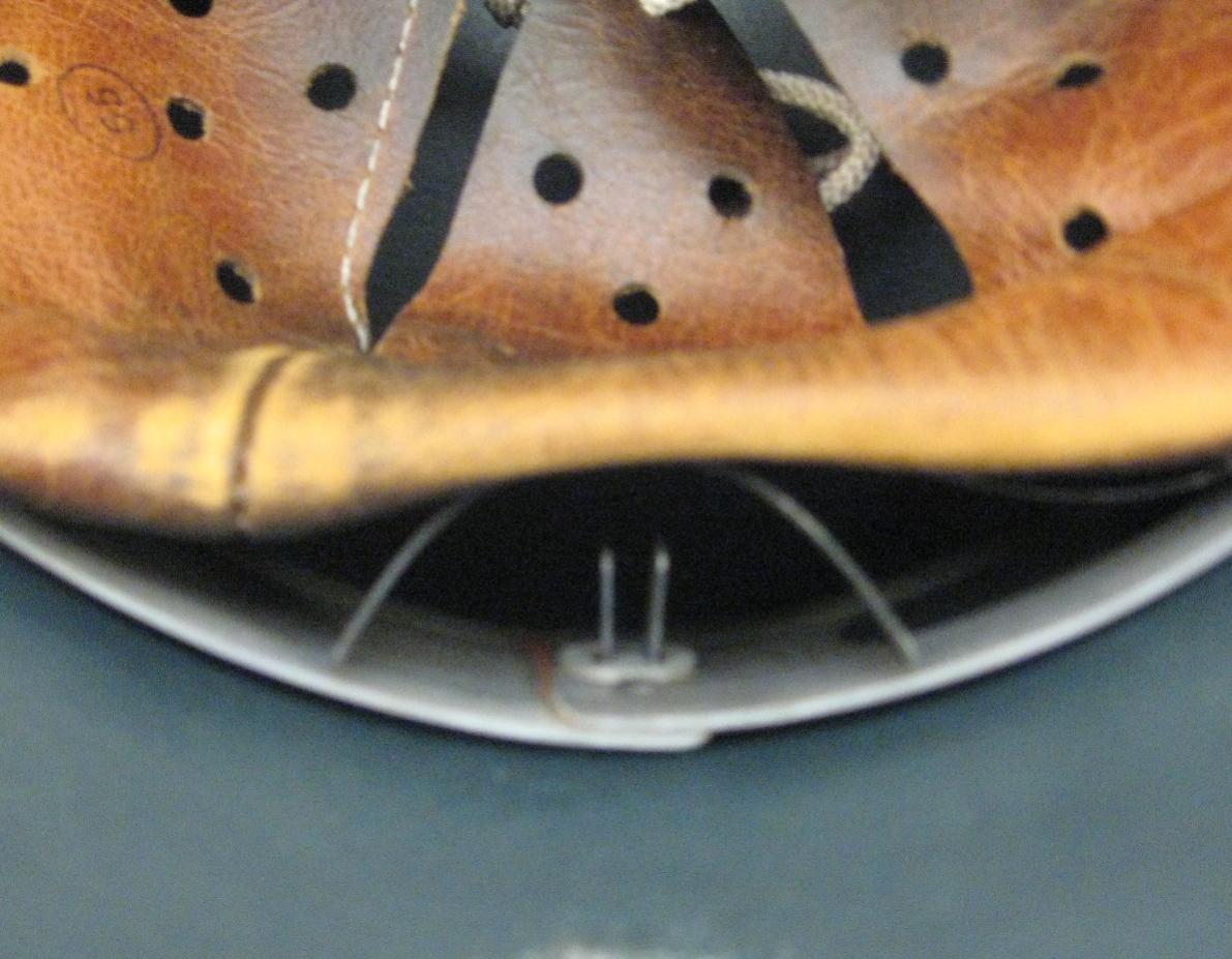

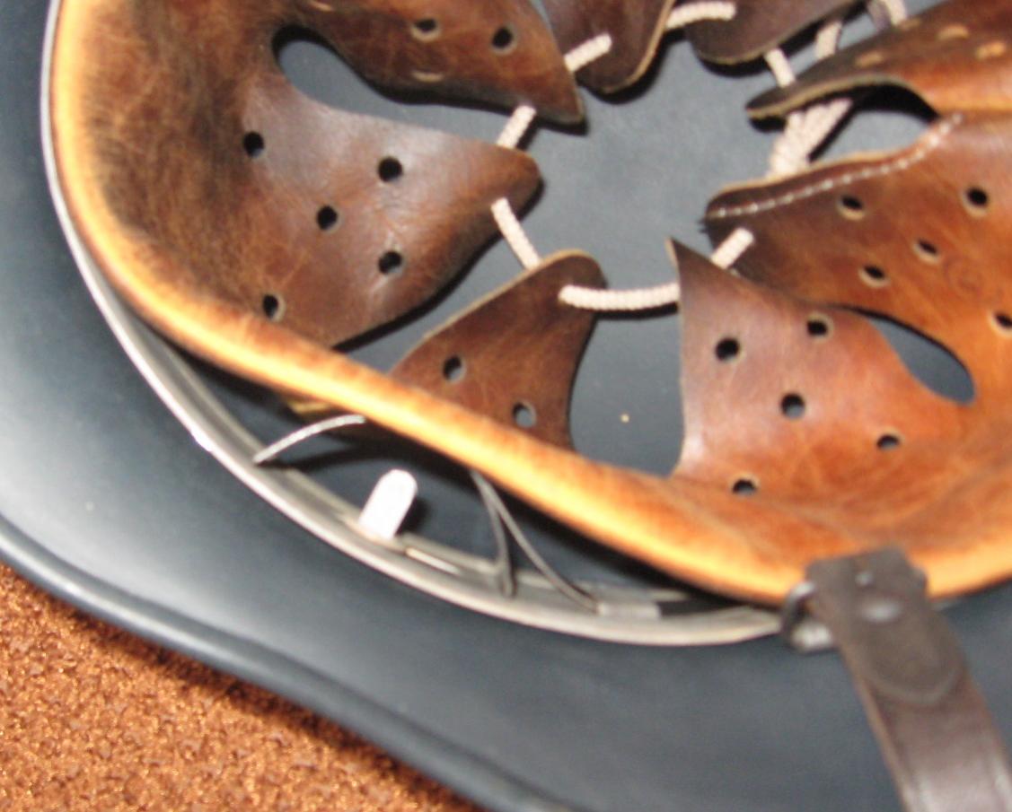

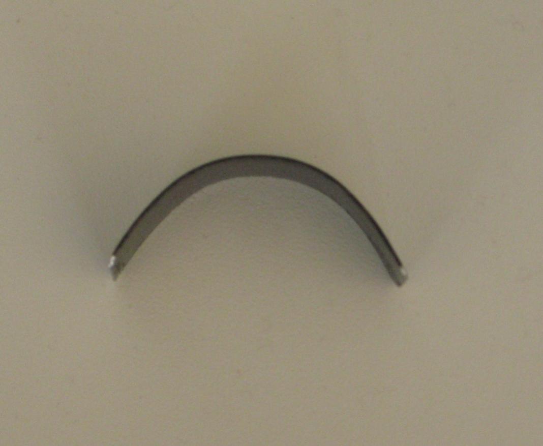

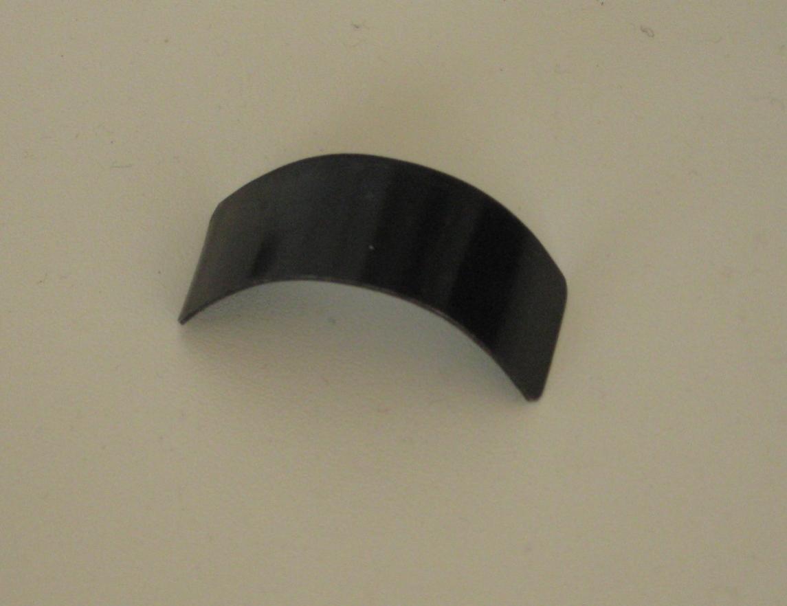

    Думаю многим знакома ситуация когда при установке подшлемника проблемно вставить и разогнуть кламмера между ободами. Приходиться одновременно отгибать обруч и крепить кламмера. Можно существенно упростить этот процесс. Для этого из металла выгибается дужка (см. фото) которую вставляем между ободами в месте крепления кламмера. Он позволяет нам иметь свободный доступ к усикам кламмера и можно легко их загнуть как нам нужно. Надеюсь кому нибуть пригодиться :beer:

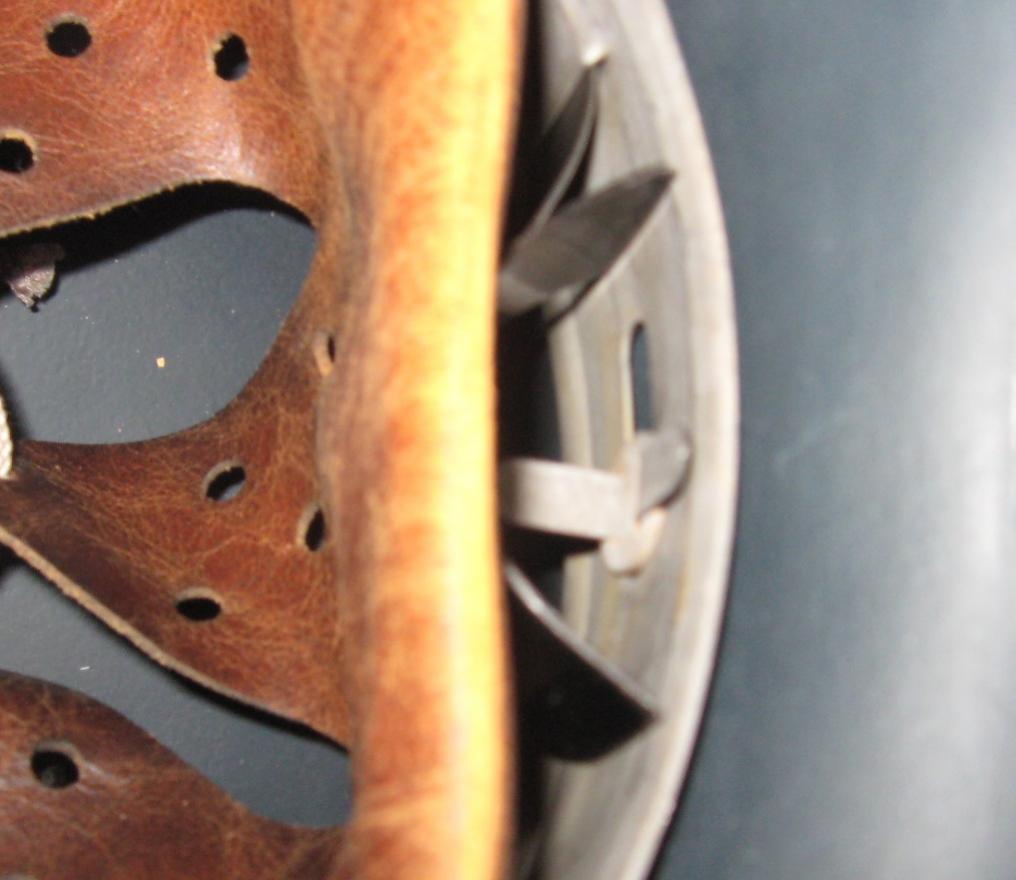

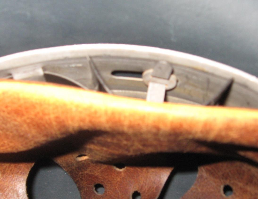

    Так выглядит дужка в процессе установки кламмеров. Сорри за качество фоток.

    Полезная железяка, спасибо. А кто сталкивался с установкой подшлема с алюминиевыми обручами. Внутренний обруч не мнется, когда его отгибаешь?

    Как правило нет,нужно учитывать его состояние,у меня мнулся внешний но потом не проблема подогнуть обратно.

    Нормальная железяка, я бы на нее еще полоски изоленты подклеивал перед вставкой, чтобы не царапала чего лишнего, но это детали-главное идея. С ув.
