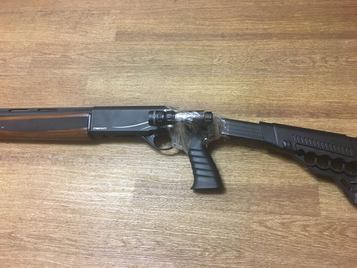

    Столкнулся с проблемой установки ЛЦУ на свой таргет, будь он неладен. На ружье из завода предусмотрено крепление типа ласточкин хвост. Но как мне подсказывает опыт, во время стрельбы тактическое китайское крепление будет сползать и настройка будет сбиваться. Сверлить коробку под упор пока не хочу. Искал в продаже пластиковое цевье с планкой, не нашел на таргет вообще никакого пластика. Те, что есть в продаже, идут только на помпу.
    Пока решение данной проблемы вижу в прикручивании двумя тактическими саморезами планки Вивера к прикладу. Это дает еще удобство включения большим пальцем во время хвата, выносная кнопка мне почему-то не удобна. Во время предварительной установки при помощи тактического скотча (тактической оружейной синей изоленты просто нет в наличии) пока неудобств не замечено.
    Собственно хотелось бы услышать Ваше мнение, аргументированную критику либо возможно кто-то поделиться своим опытом либо методами решения проблемы.

    Ви мабуть не зовсім уважно прочитали моє повідомлення. Скотч - явище тимчасове, використовувався лише для того, щоб подивитися, чи нічого не буде заважати ЛЦУ при установці саме в цьому місці. Про використання скотчу під час стрільби мове взагалі не йде.

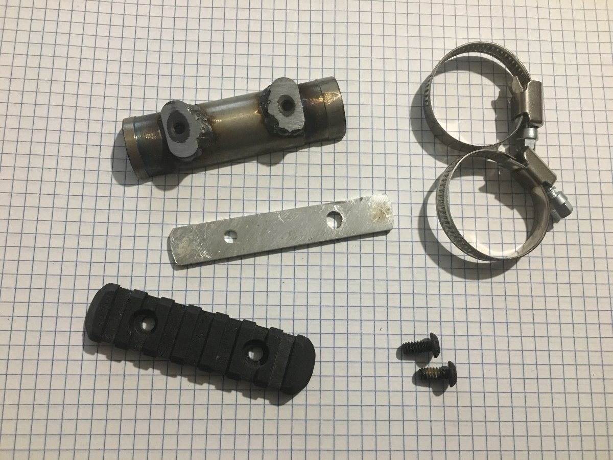

    Заехал сегодня в несколько магазинов, выбора креплений особо нету. Либо не вызывает доверия либо не подходит. Психанул и собрал где-то за пол часа из того, что было дома такое. Держится вроде бы мертво, теперь только отстрел.

    Так вот все как-то в Китай и упирается, а хочется чего-то более практичного. Потому как уже целая коробка разных китайских девайсов насобиралась, но оно все какое-то хлипкое. Ставишь на рельсу - не дотягивает, дал немного больше усилия - сорвал резьбу...Хотя планка пригодилась. Правда она пластиковая, пришлось выпилить алюминиевую шину. Но тем не менее, Ваше замечание по эстетике натолкнуло меня на идею крепления с другой фиксацией. Постараюсь на следующей неделе сделать отстрел этого крепления, и если результат будет положителен, воплощу свою идею в металле.

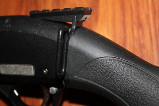

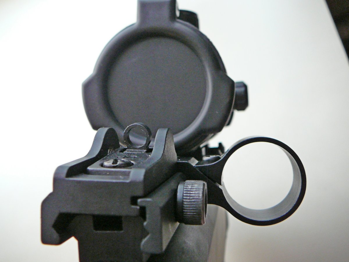

    Липерс. На фото самый маленький в линейке. На СВТ за ствол на нем стояли сошки. Между винтами 25мм, прокрутить на стволе просто никак.
    Zahar44 та Kozhuh подобається це.
