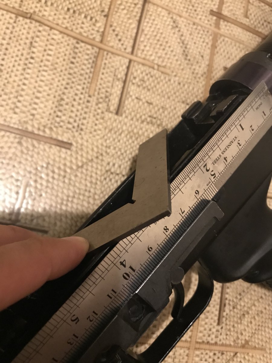

    2) Очень четко наметил положение планки, по верху ствольной коробки приложил идеально ровный угольник плашмя, и уперся в него планкой использовав как проставку обычную стальную линейку, это по идее дало максимально ровное положение.

    Надо учитывать не положение края планки относительно верха ст. коробки, а положение рельсы планки, их параллельность, потому как края планки, в данном случае верхней, не совсем бывают параллелены рельсе, из за этого и получаются или завалы или подъемы линии.

    Да, это особенно актуально на китай планках, на вомзе промерял, было строго параллельно, но для перестраховки примерял как на фото.
