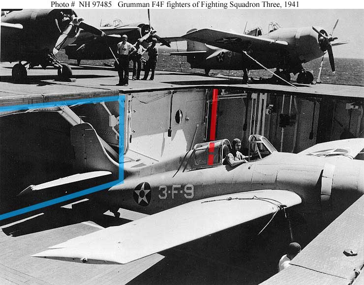

    Хотелось бы обсудить этот американский авианосец, как на уровне стратегического анализа, так и мелкие детали. В первом я не силен в разделе флота. Но подать пример своей любознательностью могу.

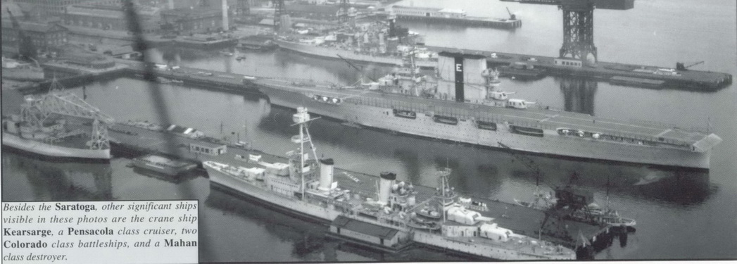

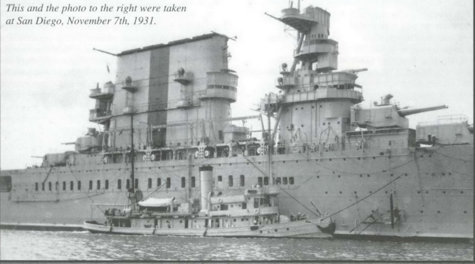

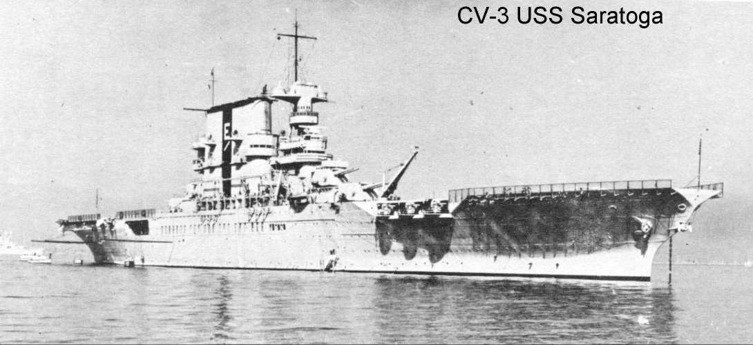

    1. в передвоенный период Сара получила две наградные буквы "Е": обе обозначены на авианосце, первая буквально буквой "Е", вторая косой "нашивкой" под первой (вложение 1). когда и за что Сара ими была вознаграждена? что эти награды значили в США? Е = Engineering Excellence, это в смысле за сам проэкт авианосца? был ли тогда Лексингтон награжден? я не видел букв Е на нем - поделитесь, если имелась такая награда у него. если не было - то почему? или что все таки значит Engineering Excellence?

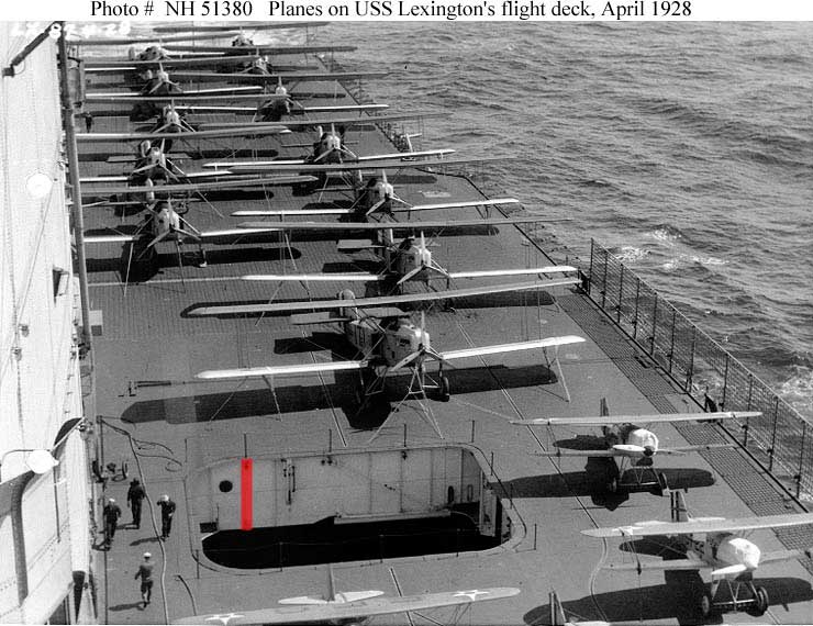

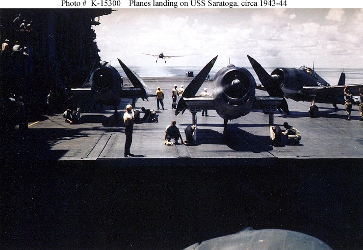

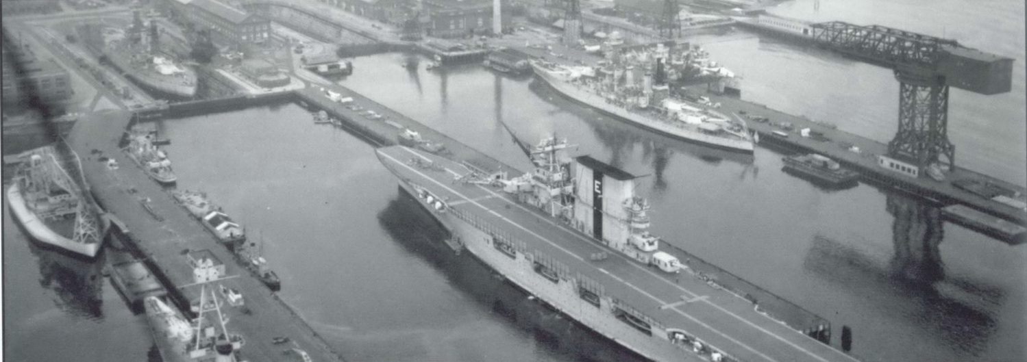

    2. вопрос по лифтовым шахтам. их было две: передняя большая и задняя меньшая. высота у обоих одинаковая. смотрим на вложения 2 и 3. красным обозначена высота стенки шахты. достаточно много. три метра? а что было ниже - ниже шли направляющее лифта сами по себе без стенок? сколько тогда получается высота палубы от пола крытого ангара до взлетки - сколько собственно высота хода лифта?
    3. предыдущий вопрос может прояснить как самолеты поднимались из ангара на взлетную полосу. вложение 3: как туда попал самолет? это лифт на половине пути? если да - то понятно, как попал, если ниже стенок нет и под стенками тоде метра три есть (то есть ход лифта метров шесть :eek:)
    волнует меня вот что конкретно (речь о довоенной ситуации): как подымался на верхнюю палубу довоенный бомбардировщик TG-2 - один из самолетов, для которых Саратога и проэктировалась. бомбер самый большой на корабле и подыматься мог только на переднем лифте. передний лифт универсален - он прямоугольной формы и может поднимать все самолеты авианосца: SBU, F3F, BFC4. также он имеет раздвижные жалюзи (створки), которые делают отверсте в верхней палубе т-образным (вл.3 смотрите синее обозначение). если высота позволяла завести в лифт TG-2 (это вопрос 2), то я не понимаю следующего: самолет имел 3 опорных колеса, 2 под крылом и заднее под задним оперением, и вот это заднее на лифт не влазит!!! как этот самолет поднимали?! на двух колесах, а фюзеляж касался лифтовой платформы? этож нонсенс!

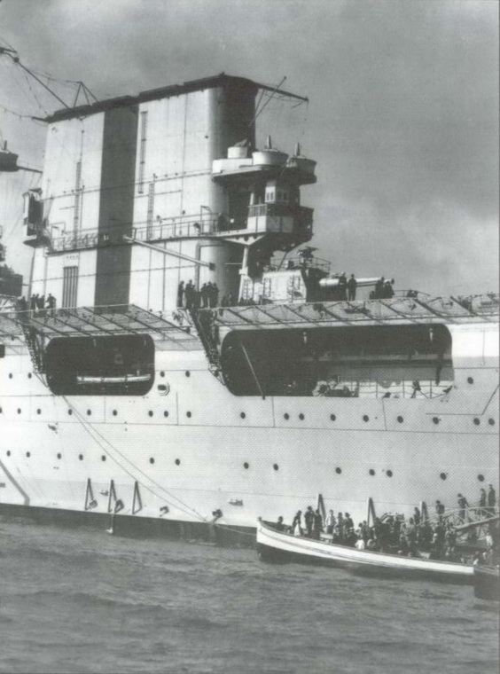

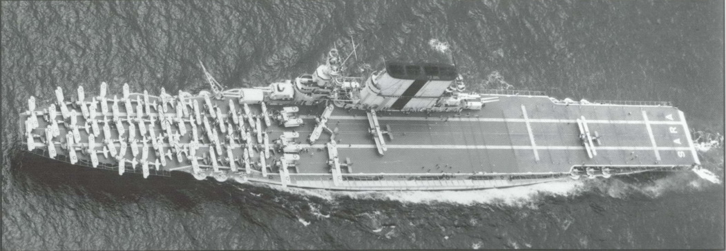

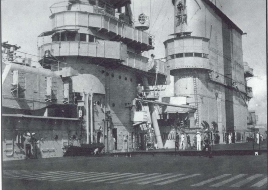

    4. передний лифт частенько открыт, как в походе, так и во время работы авиации(!), хоть створки и закрыты. вложения 4-5. с чем это связано и что про это говорит рабочее расписание авианосца?

    Эту книгу читали?http://www.wunderwaffe.narod.ru/Magazine/MK/1995_05/index.htm Там достаточно подробно конструкция расматривается.
    Engineering Excellence означает что экипаж добился успехов в эксплуатации энергетической установки и механизмов (хотя что это означает я так и не понял). У Лекса такого не было

    В моем переводе на язык ВМФ СССР - "...личный состав БЧ-5 добился значительных успехов в боевой и политической подготовке..."

    С ВМФ СССР понятно, не думал что и американцы с этим заморачивались. С Саратогой вообще как то не по людски поступили, знаковый корабль в истории ВМФ, прошёл войну от начала до конца не многим это удалось. Вместо того чтобы бомбу на нём испытывать- мемориал бы сделали.

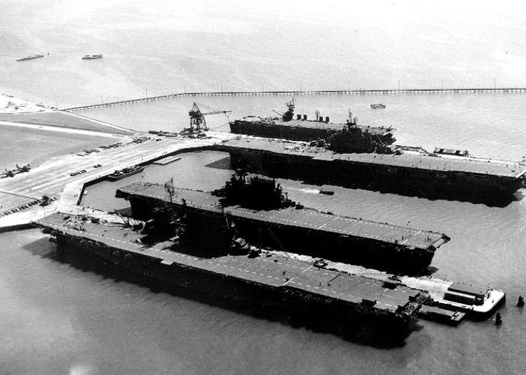

    Саратога, Энтерпрайз,Хорнет, 1945г.

    спасибо, Фресер. чертежи и журнал дали ответ на один из вопросов: ангарная палуба была очень высокой, гораздо выше, чем может показаться без изучения этих материалов. единственное: только саму высоту посчитать не удалось, в разрезе видно, что там очень много места, но метраж так и остался недоступным. то есть вопрос номер 2 отпадает.
    по вопросу 1: с буквой Е понятно. остается узнать когда Сара была удостоена второй буквы Е. и означала ли она тоже самое? если нет - то за что получила вторую Е?
    вопрос 3 сужается до вопроса: как TG-2 влезал в передний лифт?
    вопрос 4: открытый передний лифт. как я понял половины авианосца хватало для взлета и посадки самолетов. но зачем он был открыт? что про это говорит мануал к кораблю (если такое есть - поделитесь)?

    прояснились даты предвоенного награждения экипажа: первая Е 16 августа 1938, вторая Е в августе 1939. больше пока ничего.

    По поводу открытого лифта и высоты ангара: Ангар "Саратоги" и "Лексингтона" был двухэтажным. Нижний этаж служил для размещения самолетов, непосредственно в данный момент в полетах не участвующих. Верхний ангар - для подготовки самолета к вылету - снаряжение боеприпасами, заправка, проверка - короче, предполетная подготовка. Таким образом, открытый лифт - всего лишь стадия подъема на полетную палубу готового к вылету самолета.
    По поводу радаров - первый радар появился на "Саратоге" в конце 1941 года, в феврале 1942 был модифицирован, в 1943 - заменен на более новый, затем менялся еще дважды.
    По поводу TG-2: "Саратога" была введена в строй 16 ноября 1927 года. И в этом году ее, говоря современным языком, бортовое авиакрыло состояло из: 18 истребителей F2F-1, 20 разведчиков SBU-1, 18 бомбардировщиков F4B-4, 18 торпедоносцев BG-1. Т.о. TG-2 не числятся. Быть может, к моменту окончания постройки их уже не предусматривали использовать с данного корабля и передний (бОльший) лифт сделали под размер других самолетов? Размер платформы переднего лифта 13,7х7,6 м.

    а когда самолет сел после вылета - он снова возвращался в верхний ангар на осмотр, дозаправку, перезарядку и прочее?
    боюсь кроме TG-2 все влазило на "маленькие" платформы. что частично подтверждается закрытыми створками при работе авианосца.

    По первой части вопроса - теоретически да, если он был в состоянии (т.е. не требовал ремонта) и вообще была нужда.

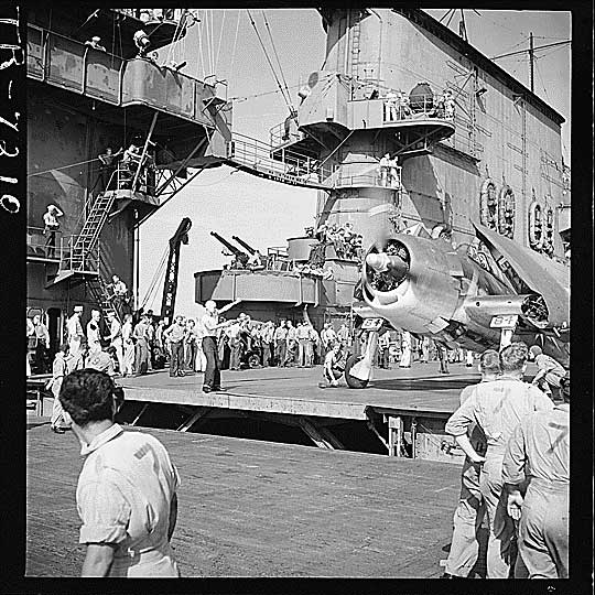

    Добавлю фото: 17 сентября 1942 года, после устранения в Перл-Харборе повреждений от торпеды японской подлодки I-26 31 августа того же года у Соломоновых островов.

    конечно была нужда: например, во время боя совершить второй-третий-четвертый... вылеты. для этого надо дозаправиться и пополнить боекомплект. поэтому совсем не теоретический вопрос: они для этого спускались в верхний ангар каждый раз между вылетами?
    теоретичски это может быть список на год эдак 1933, надо подробнее изучить вопрос. но если автор утверждает, что это 1927 - то это явный фейк. так халантно нельзя относиться к своим исследованиям.
    поэтому вопрос остается: как торпедоносцы типа TG поднимались на взлетку. их заднее колесо выходит за пределы платформы лифта и должно свешиваться за ее пределы. так как это происходило?

    Возможно, что и нет. Может, верхний ангар применялся для подготовки самолетов к массовым вылетам. Часть- на палубе, часть - в верхнем ангаре. А когда конвейер работает, гонять в ангар, возможно, и не гоняли.

    По поводу переднего лифта - под створкой (ножка Т) тоже лифт. Таким образом, размер площадки лифта больше, чем указанные 13,7х7,6 м. Насколько больше - пока не нашел. Вероятно, этого как раз и хватало.

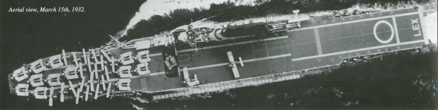

    В том же Warship pictorial есть фото "Лексингтона" сверху, датированное 15 марта 1932 года. На нем в переднем лифте виден самолет, похоже, биплан, со сложенными крыльями. Самолет при этом стоит почти перпендикулярно оси судна (на глаз - градусов под 70). Теперь вопрос: не мог ли искомый самолет подниматься на палубу аналогичным способом? "Саратога" и "Лексингтон" однотипны. Если лифт (основная площадка) имеет размеры 13,7х7,6, то диагональ - минимум 15,5 м. Учитывая, что TG-2 имеет размеры 16,15х10,85 м, то со сложенными крыльями этого хватало со свистом.
    И еще - в этом же источнике (стр. 12) есть фото трубы "Лексингтона" с буквой Е. На "Саратоге" на всех фотках Е нарисовано на фоне вертикальной полосы. Здесь ее нет.

    Полетная палуба, из тонких стальных листов с покрытием из отборного тика, размером 268,2 х 27,4 м и внешние стены ангара составляли единое целое с корпусом, участвуя в обеспечении его продольной прочности. Подобное конструктивное решение обеспечило определенный выигрыш в весе корпуса и позволило сделать одноярусный ангар полностью закрытым. Особенностью ангара была высота 6 м, такая высота повторилась только на авианосце «Форрестол». Позади ангара находились ремонтные мастерские, а под ним — хранилище для самолетов в разобранном виде.
    Самолеты подавались двумя близко расположенными друг к другу лифтами. Кормовой (размер 9,15 х 11 м) предназначался только для истребителей, носовой (9,15 х 18,3 м) — для тяжелых (до 8 т) машин, особенностью носового лифта было то, что он мог поднимать самолеты с большой длиной фюзеляжа, для чего имелся дополнительный откидной люк размерами 6 х 8 м.

    Пост 18 - ошибка, под второй створкой лифта нет. Не разобрался, виноват.

    Фото самолета на лифте "Лексингтона", о котором раньше писал.

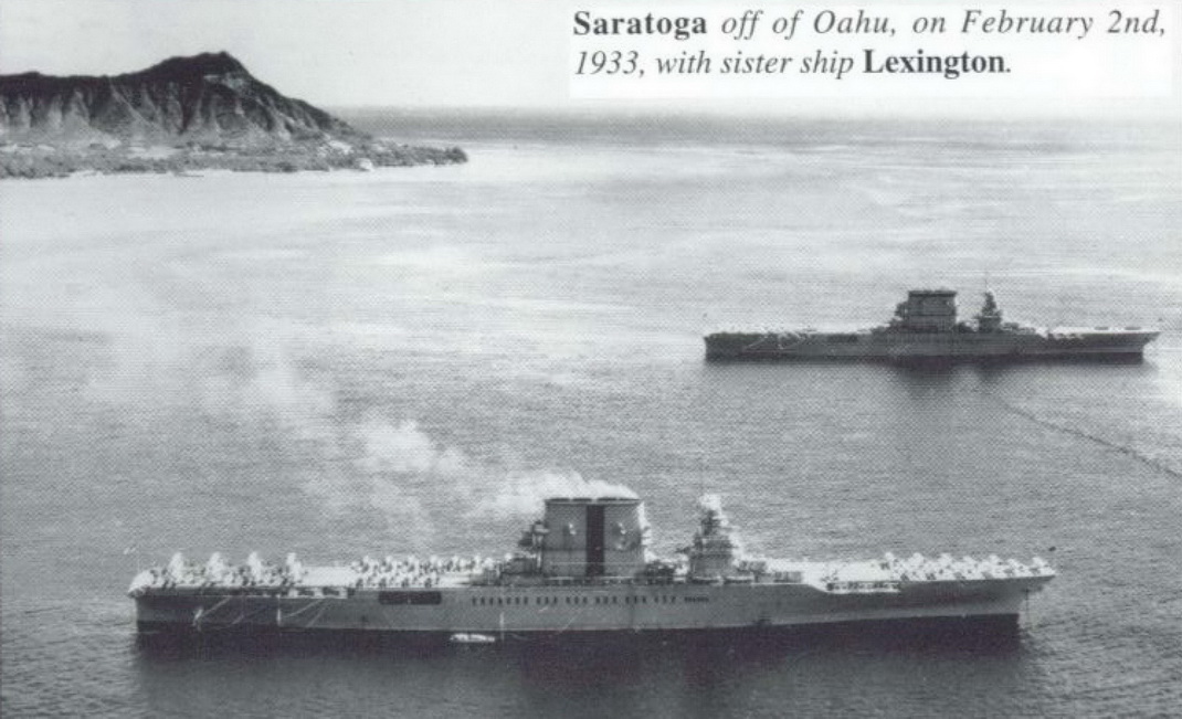

    Фото "Лексингтона" с буквой Е. Отличить от "Сары" можно легко по надстройке.

    Разные фото "Сары".

    И еще, в том числе в камуфляже:
