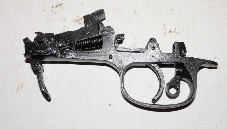

    от чего курок без понятий на мг 42 или стг 44 не похоже. И УСМ автор свт подскажите

    Изучите внимательно предохранитель. Всё отличие от СВТ только в нём. Вот механизм от АВТ

    понял ну Ви на взгляд можете определить?

    На взгляд —-СВТ

    Неплохой ранний УСМ. Нужно только больше фото. Если предохранитель трехпозиционный - АВТ, если двух - СВТ. наличие-отсутствие отверстия в флажке не дает никакой гарантии.

    Это УСМ от АВТ и отличительный признак его - ширина спусковой скобы.А вовсе не наличие и отсутствие дырочки на предохранителе.Montigomo + ,дополнительный скос на цилиндрической оси флажка-еще отличительный признак.

    Разобрал. Автор? Флажок в бок и в них на ту сторону не.

    Похоже что на заводе поставили рамку УСМ АВТ на СВТ. В условиях производства военного времени вполне возможный факт.Но все равно можно поздравить с находкой -детали от АВТ встречаются реже,а тут вполне приличная рамка.

    А чёж вы флажок -переводчик не вынули? (Флажок в бок и в них на ту сторону не.) не совсем информативно. А так вынули б, посмотрели б на проточку

    Обычный УСМ СВТ-40.
    Не АВТ!
    Продал их немало, с широкими скобами тоже были. Широкая скоба - не отличие
