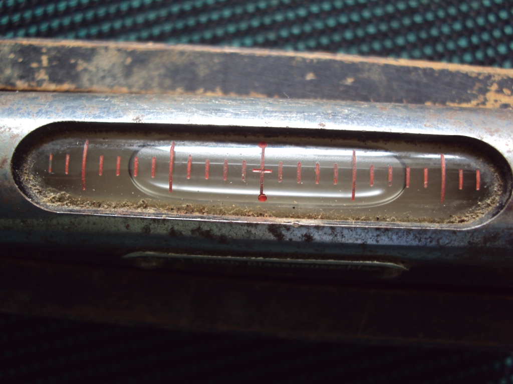

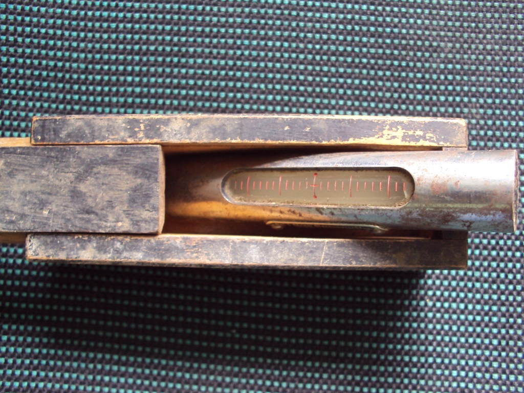

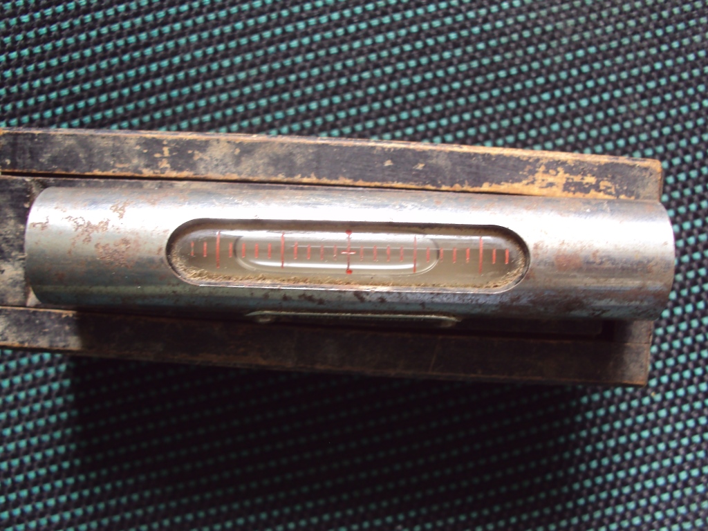

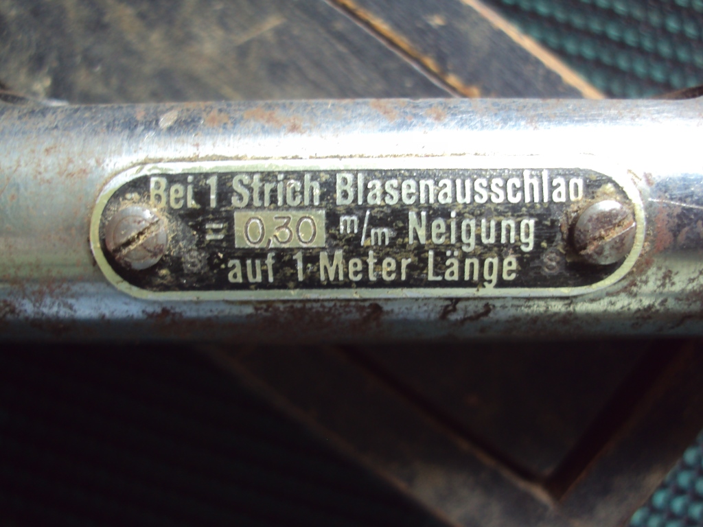

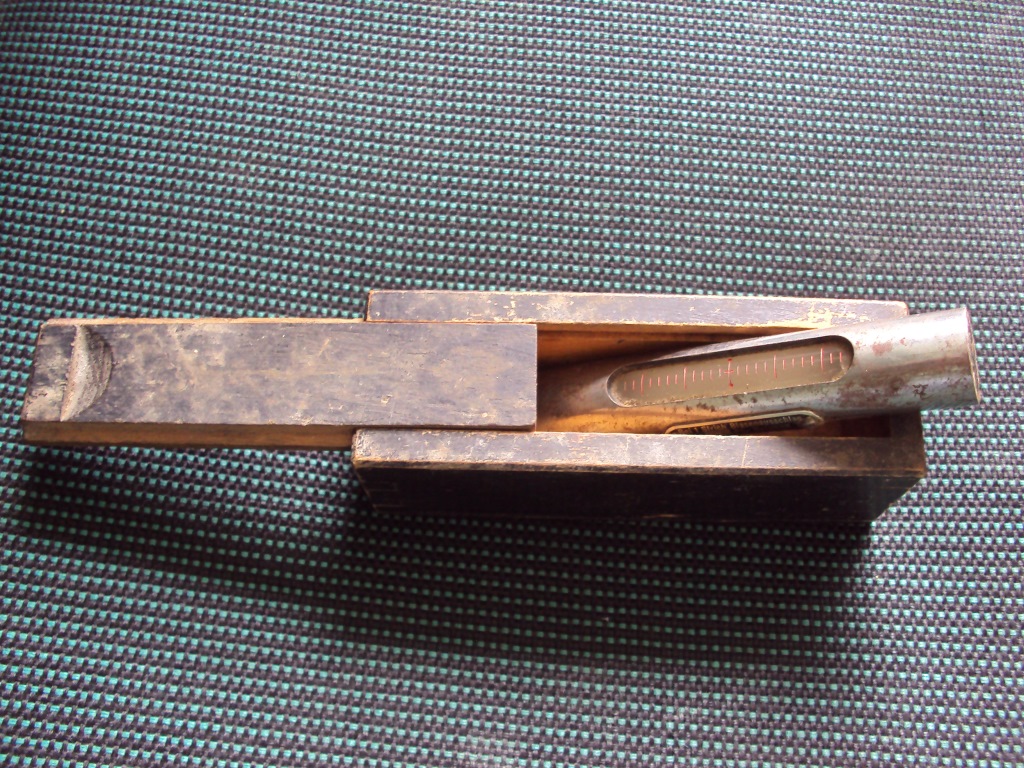

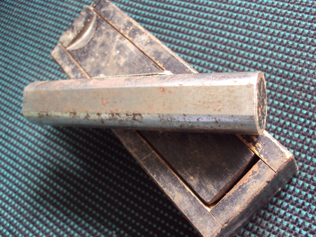

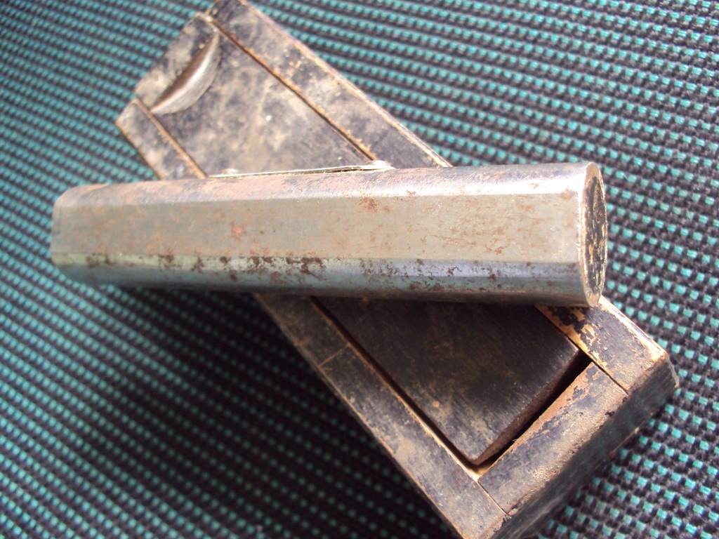

    Здравия желаю уважаемые форумчане. Попался предмет в деревянной коробочке, похож на уровень. Надпись на немецком. Интересует, где он применялся. Всем ответившим заранее спасибо.

    Доброго вечера! Думаю просто уровень made in germany. С ув.

    Похоже, что слесарный уровень. Применяется при сборке-установке станков и т.п. Погуглите ,,Слесарный уровень".

    Главное не полируйте наждачкой. Это уровень для выставления станков, для которых это критично (печатные машины, например), цена одного деления - смещение вертикали на 0,3 мм на погонный метр горизонтали.
    Какая длина?

    Это уровень скорей всего для точной установки артилерийской панорами или прицела с ув
