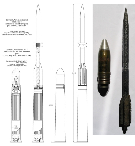

    "PPG (Peеnеmündеr Pfеіlgеsсhoss) Пенемюндский подкалиберный оперенный снаряд.
    .......немецкие инженеры не упустили из виду и тот факт, что высокая начальная скорость позволяет создавать и эффективные стреловидные бронебойные боеприпасы. На фото мы видим подкалиберный бронебойный оперенный снаряд калибра 3,7см предназначенный для использования в боекомплекте обычной противотанковой пушки 3,7 cm Panzerabwehrkanone 35/36. Согласно немецким данным начальная скорость составляла около 1600 м/сек. Разработки велись 1942-1945 годы. Ближе к концу войны проводились эксперименты с использованием в бронебойных сердечниках обедненного урана........"
    http://ru-artillery.livejournal.com/107368.html

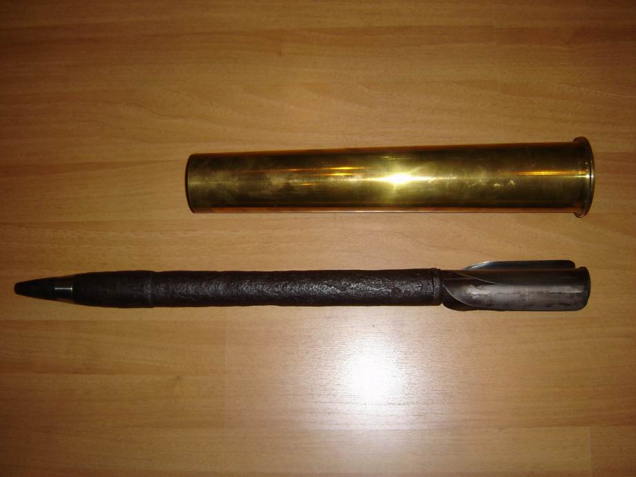

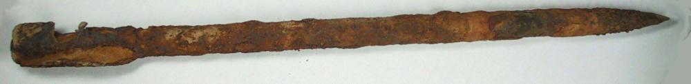

    Есть ещё такие. Мож кто найдёт, хоть и не "урановые".
    vadchema, иван777444333 та Кроммвель подобається це.

    А какое отношение они (находки на приведенных Вами фото) имеют к данной теме и что в них от БОПСов???? Экспериментальный 5cm Ro.Gr.42 для Pak.38, ДОСТОВЕРНЫХ сведений по нему нет, аналог (с некоторыми условностями!!!) современного осколочного выстрела от СПГ-9.
    P/S Спасибо авторам информации.
