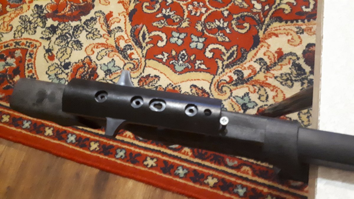

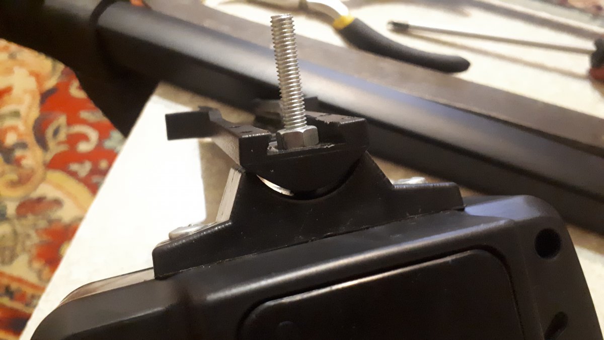

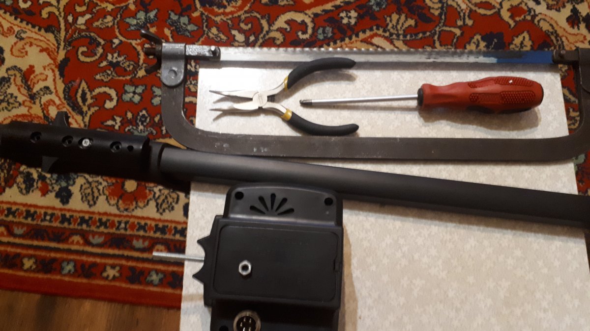

  12. IIpu3pak
    IIpu3pak Stabsfeldwebel
    790
    Украина, гражданин мира
    Руками:D
    Обычное крепление на блоке, под трубу.
    Немного подрезаешь края крепления головы, сверлишь отверстие в переходнике штанги под болт головы.
    Вымеряешь насколько обрезать болт головы и вместо барашка притягиваешь гайкой.
    Я ещё мелким саморезом фиксирую переходник с ластохвостом.
    Если не понятно- в конце февраля, если мастер не затянет, буду крепить другой прибор, могу видео или фото снять. Только в лс стукните, если нужно, бо забуду

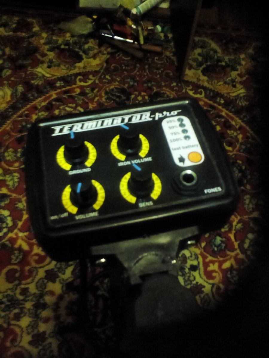

  15. IIpu3pak
    790
  16. IIpu3pak
    790
    Извиняюсь за последнее фото, делал уже с планшета, но суть думаю ясна
  17. Sherif1979
    Sherif1979 Schütze
    Запорожская обл.
    Понятно, спасибо))
  18. IIpu3pak
    790
    Обращайтесь:)
    Обратите внимание на саморез 1 фото. Он контрит переходник с головой на штанге после установки. Иначе может случайно слететь. Я засверливался светлом 0,7 мм так удобнее вкручивать.
