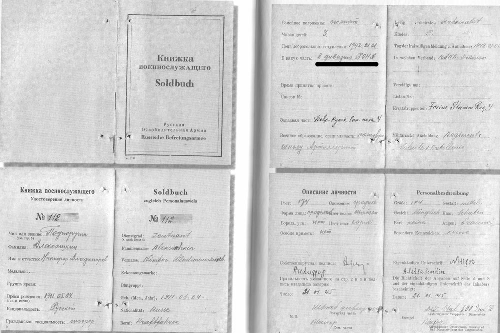

    Он был в списке документов, изъятых у него при аресте. Кстати документы на остфолькер были там же. Где-то у меня обе картинки были, кстати. Про каминцев именно это и имел в виду - скорей всего заводились новые, с занесением службы в РОНА в них.
    UPD. Посмотрел зольдбухи - записи о службе в РОНА и РОА сделаны разными чернилами, т.е. возможно зольдбухи были и ранее. :)

    Не разу не видел, спасибо!!!
    О скольких зольдбухах идет речь?

    О двух. Третий, 43 года, выкладывали здесь, на райберте, сейчас не вспомню где. Что за часть - не разберу. :confused: "Бригадештаб?" :rolleyes:

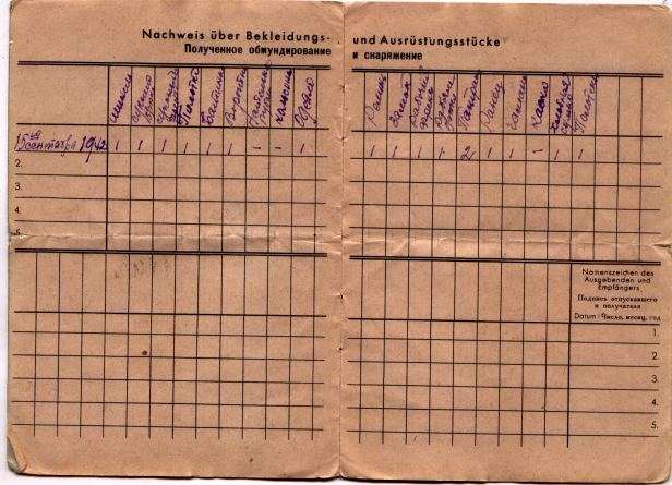

    Итак, если верно то, что удалось узнать:
    17. Panzer-Division
    Насколько я понял, 17 панцергренадерская бригада входила в 17 танковую дивизию. Панцергренадерской стала с 5.07.1942. На 6.1943 в составе дивизии ее уже нет, из-за потерь ее полки переформированы в батальоны, потом 40 опять стал полком. Не совсем ясно ее положение с 6.1943 по 1944.
    Подразделения 17 танковой дивизии занимали Локоть в 1941, части дивизии почти весь 1942 находились на территории Орловской области.
    Вот еще один разворот той книжки - обратите внимание на дату:
    И фото печати - прилагалось к набору. Сначала не стал ставить, потому что не понимал, почему она отдельно, сейчас поставлю. Обратите внимание на расположение даты.

    А вот четвертый зольдбух каминца. Обратите внимание на печать и дату, манеру заполнения, статус бойца.

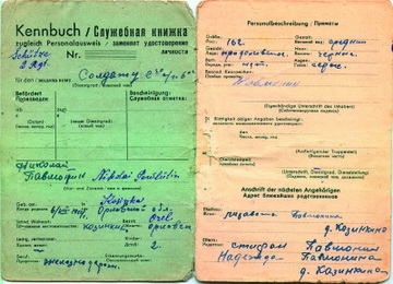

    Вот на мой взгляд несомненный зольдбух РОНА ;)
    И фото офицера-каминца с петлицами СС

    Ну, если быть совсем точным, то это зольдбух РОА, т.е зольдбух военнослужащего РОА, в прошлом каминца. :smile_12:

    Главное, что в нем прописано искомое слово - РОНА

    Костя, слово "РОНА" не сделает из несомненного зольдбуха РОА зольдбух РОНА.. На момент заведения этого зольдбуха РОНА уже не существовала.. :( Данное слово присутствует в зольдбухах РОА, принадлежавших бывшим каминцам.
    Судя по имеющимся у нас книжкам, мы можем сделать вывод, что у каминцев были кеннбухи, по крайней мере до середины 43.
