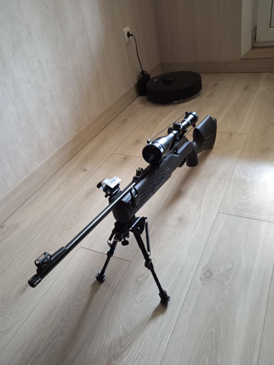

    Маю вдома гарнюній Airmagnum, але трохи засмучує те, що в холодну погоду з нього не постріляєш((
    Читав, що до нього підходить резервуар PCP від Walther Dominator практично без напильника.
    Цікавить, чи хтось займався таким апгрейдом і ще що доведеться міняти, крім пошуку резервуара.

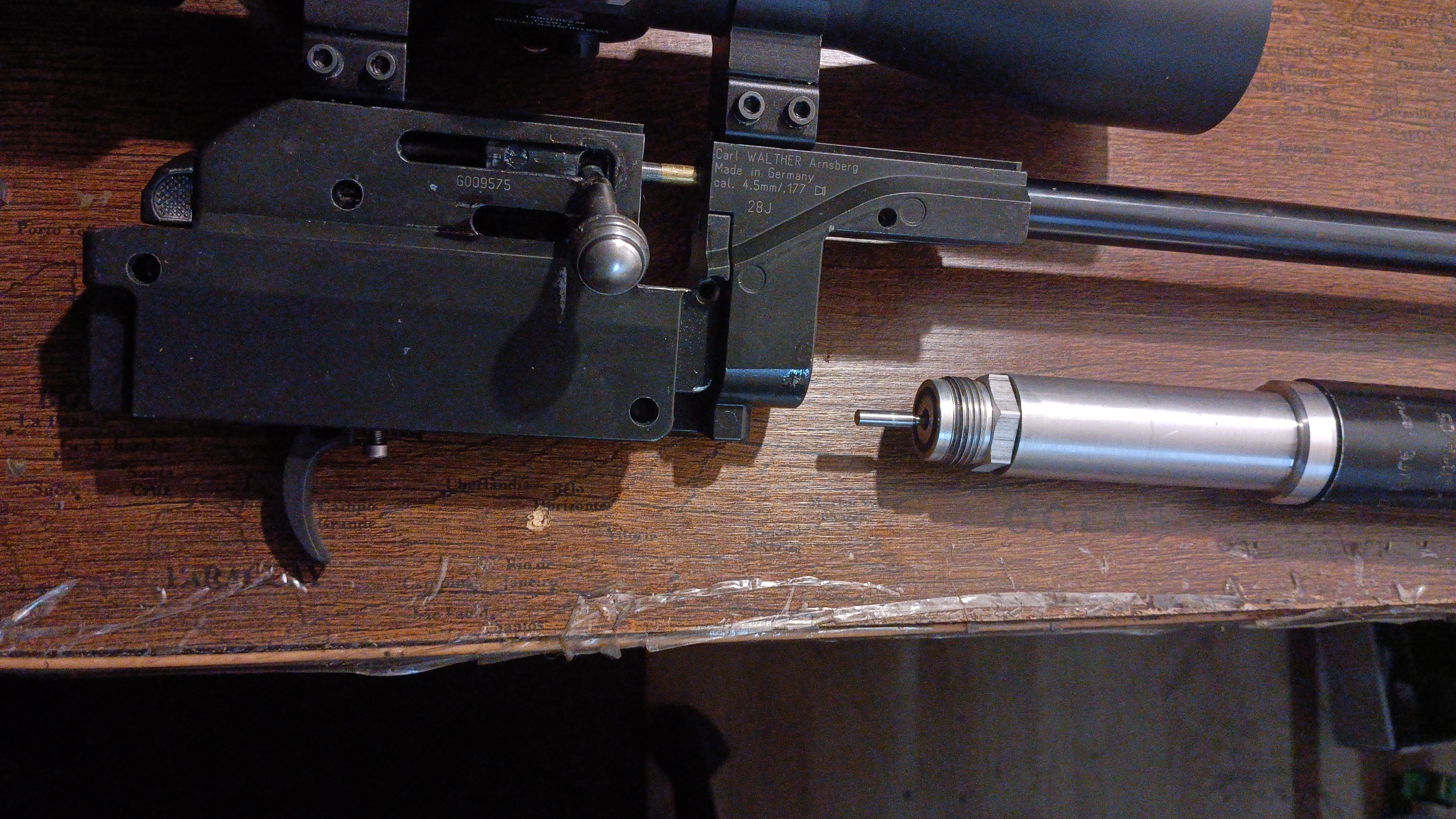

    В мене є Домінатор в ПСП. Генадій souh великий фахівець у цьому. Він мені переробляв клапан.

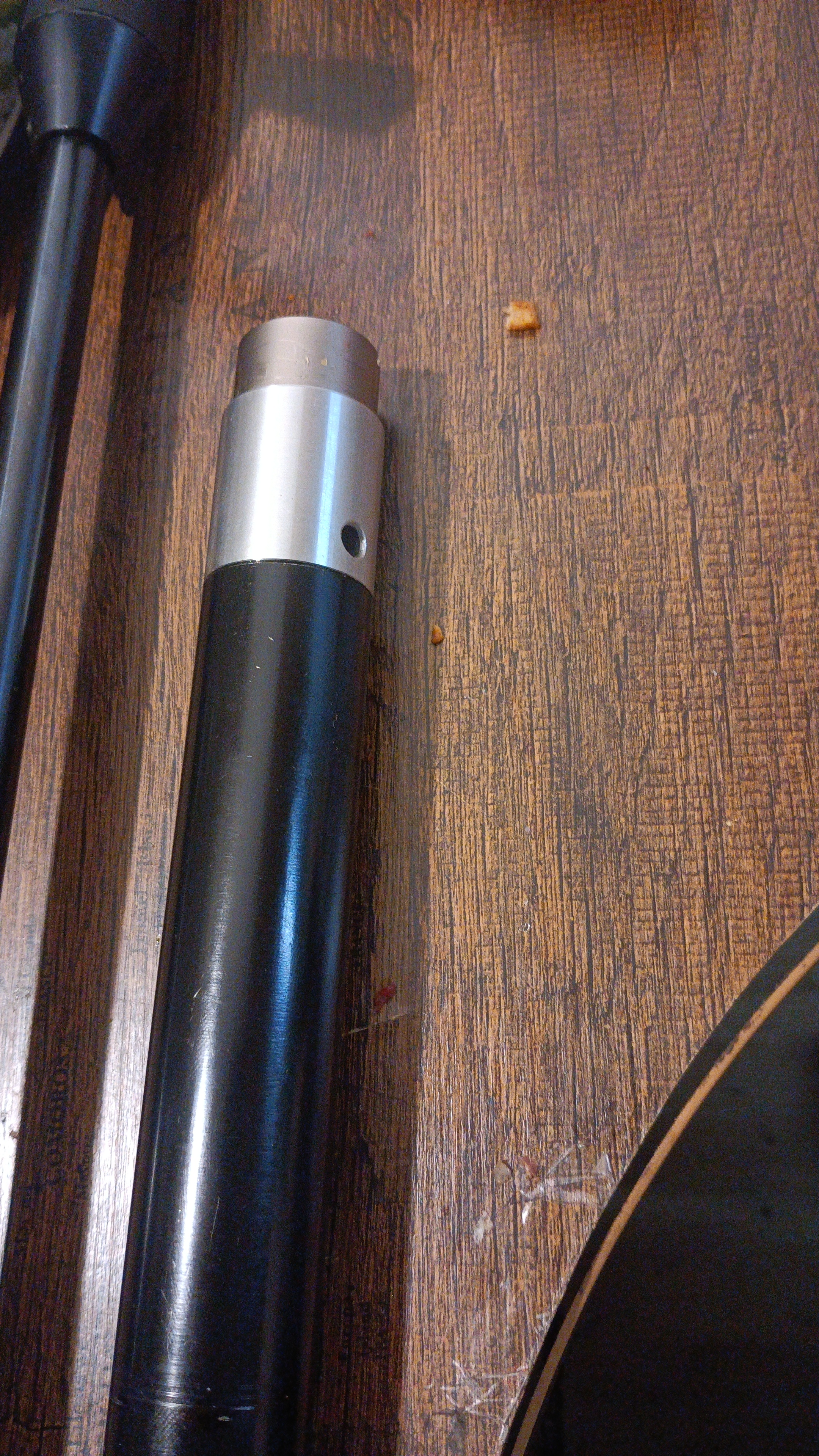

    Незнаю як в сучасних,в тих яких раніше резервуав вальтер домінатор треба було викручувати,і вкручувати в спец перехідник в насосі і накачувати,як на мене дуже не зручно,можливо в сучасних зроблено по іншому....
    Як на мене дико незручно,та й для різьби кожен раз вкручувати викручувати не дужє добре..
    Знайти б/у резервурар треба шукати можливо довго,я наприклад за багато років один разбзустрічав у продажу резервуар вальтер домінатор,а купляти новий якщо десь є то коштує як підбитий літак

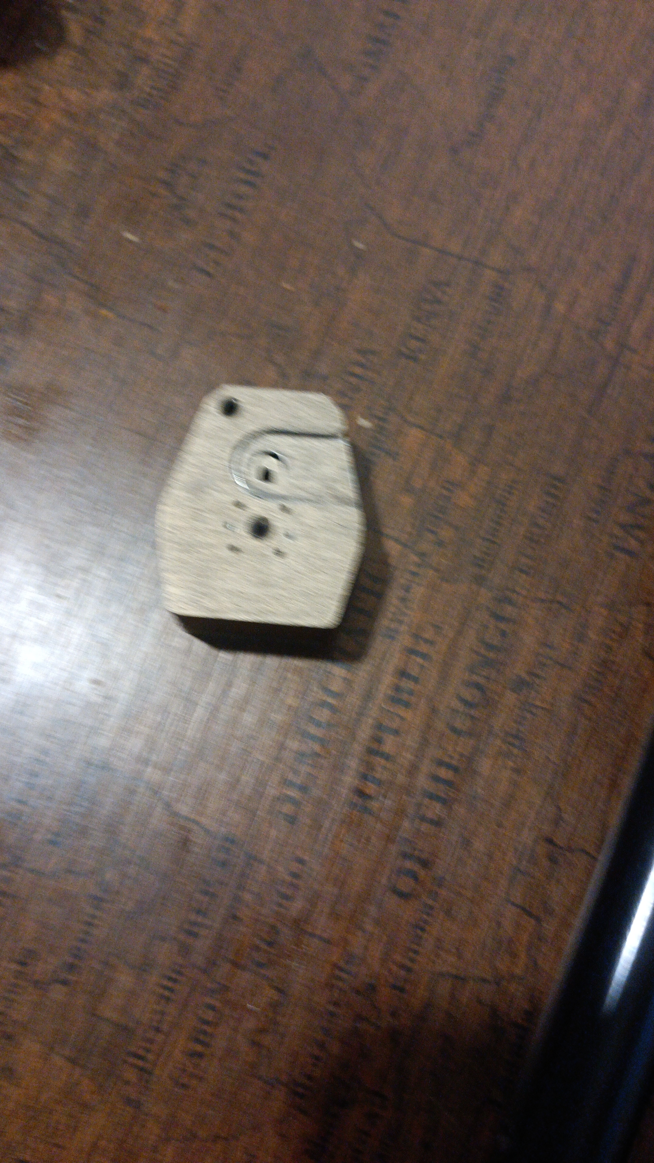

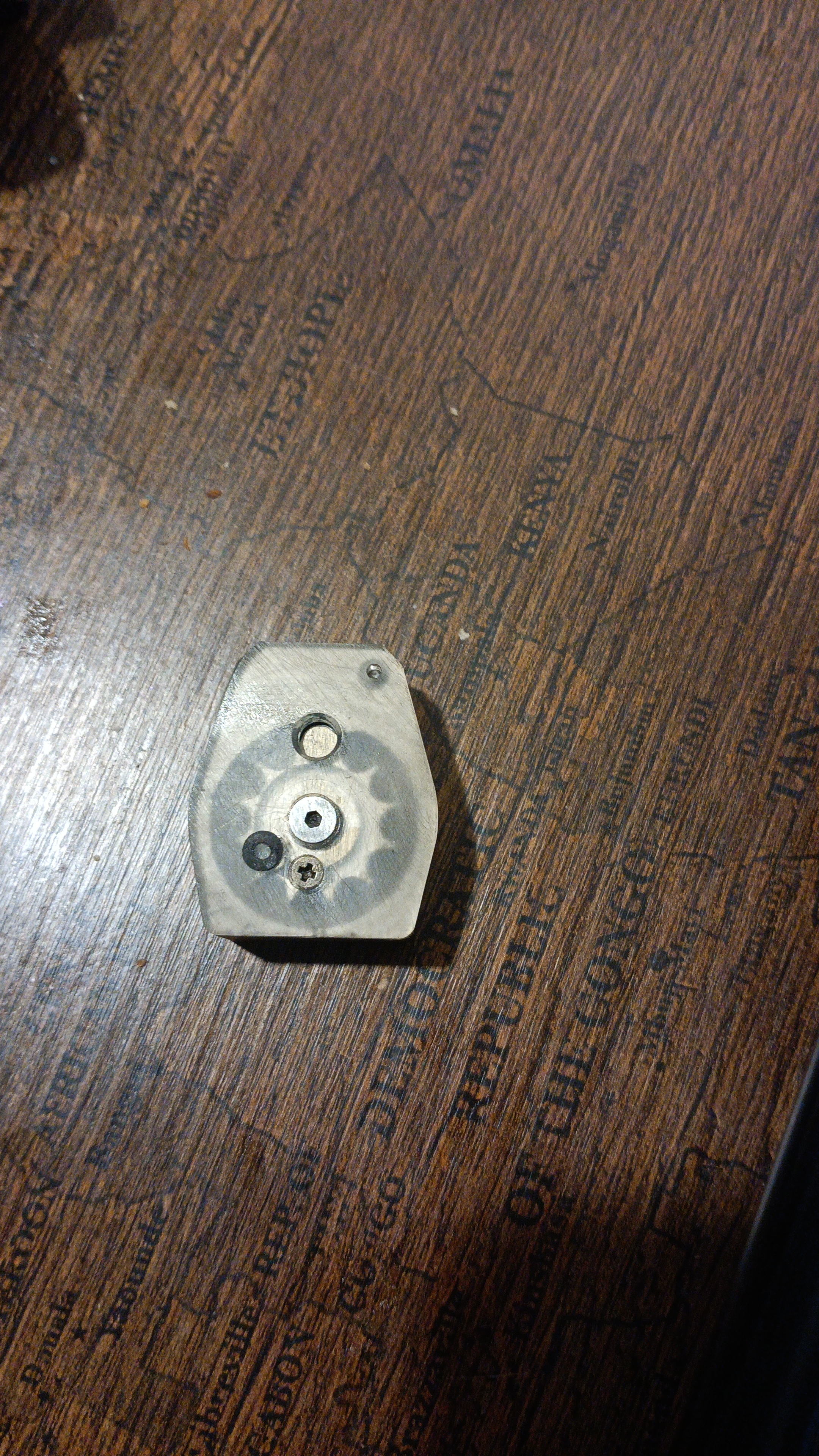

    Ось. Плюс розфрезерована коробку під Ось такий барабан.

    В мене Домінатор прямоток без редуктора. Получится дуростріл ще той. Куля жсб 1.05г летить зі швидкістю 297 мс. А пробував 0.67 г то 360мс. На 200 кубовому резервуарі 30 пострілів.

    А коробку розфрезерував через те що механізм провороту барабана погано працює. Зараз все ок.

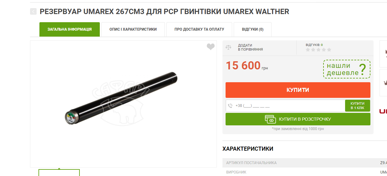

    жесть ціна на резервуар від вальтера
  16. Drako
    Drako Stabsgefreiter
    321
    Ви не дивіться скільки резервуар коштує в магазині. Можу дати контакт майстра який зробить дешевше.
