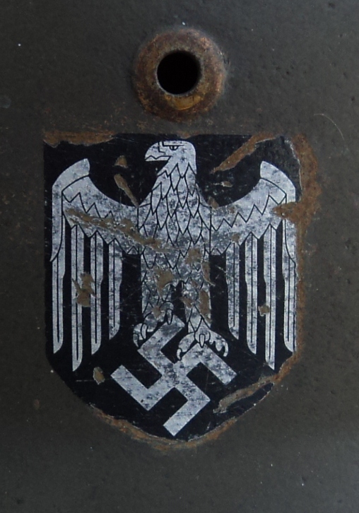

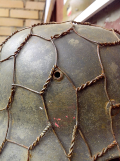

    Видимо, была декаль не самого лучшего качества. Прошло пять или шесть лет и вот пожалуйста:confused: Адлер решил улететь. Снимать сетку и клеить нового или пусть летит? Общий-вид.jpg Крупный-план.jpg

    однозначно, этому уже ни чем не помочь(
  4. F.O.Mozer
    F.O.Mozer Stabsfeldwebel
    1.415
    Камерад-мож стоит попробывать окуратно снять,зачистить,ну и новую на безцветный лак

    Да вот тоже думаю.... Отшелушить остатки, обезжирить как следует, да и новую наклеить. Но я пока подожду, чего в итоге останется:rolleyes:

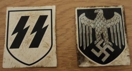

    да ждать тут нечего, возьми у Виталия нормальную тоненькую деку и поставь....после постановки прогрей хорошенько феном - потом хрен отдерешь!....я когда менял декали на каске, опосля только крупной наждачкой смог снять, и то, снялась вместе с краской до самого металла!

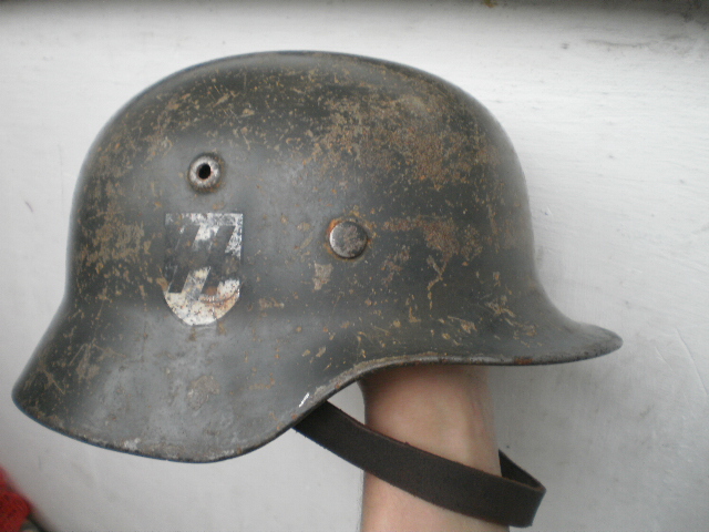

    А чего ждать?) вот у меня ситуация похожая ...год назад доделал 40ку и облажал- влепил две декали ,естественно свастику надо (выдалбывать зубилом). Думал в зимний закрасить....короче ума не дам,а перекрашивать не охота- цвет нравится PA240364.JPG PA240374.JPG

    цвет и внешний вид кошерные:smile_15:

    Камрад, переводку с декалью можно состарить перед постановкой!...я пробовал, все получается как надо!....после состаривания и постановки декали с прогревом, недельки через две прогладь деку утюгом через вощеную бумагу - снимет блеск с поверхности декали. Я гладил через ту бумажку, в которую Виталий заворачивает высланные декали:D...и она сгодилась)))))

    по старению еще не поставленной декали - возьми ржавую железяку (желательно с плоской поверхностью) потри наждаком для разрыхления поверхностной ржавчины, положи переводку лицевой стороной на ржавчину и хорошенько пошоркай, посмотришь результат;)...вот нашел фото (фото правда не очень)

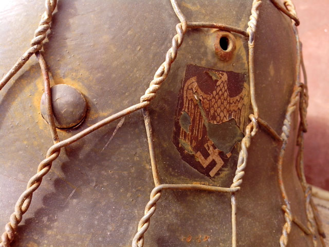

    ...она же после постановки и дополнительной возни...

    Решено! Как приедут декали, снимаю сетку, зачищаю соответствующие места на каске и леплю новые, учитывая рекомендации камрада Gromoff. Просто переделывать-перекрашивать жуть как не хочется, она за годы так застарилась офигенно - от натуры не отличить (фото этого не передает, на телефон снимал), а вот декали не выдержали проверку временем:( Это я еще триколор не показал, я его закрасил, но через просветы в мазках кисти видно, что красный цвет стал розовым (завтра покажу, темно уже):eek:

    Вот полюбуйтесь. Красный стал розовым и это тоже придется переделывать:( Крупный-план.jpg Общий-вид.jpg

    Камрад, триколор не счищай, дабы не нарушить однородность поверхностной краски!!!!.....лепи новый сверху!:smile_12:
  20. Feldgrau
    Feldgrau Stabsgefreiter
    387
    Россия, Москва
    Да как его теперь счистить.... Придется поверх лепить. Этот гламурно-розовый цвет просто бесит:mad: Граждане! Покупайте только проверенные декали, чтобы через некоторое время не произошло подобной фигни!;)

    да по тому фото с отслаивающейся деколью складывается мнение, что она бумажная:smile_10:
  22. Feldgrau
    387
    Россия, Москва
    Ну не бумажная конечно, но "не айс". Хотя, когда делал, ничего такого не предвещало. На вид нормальная была.:(
