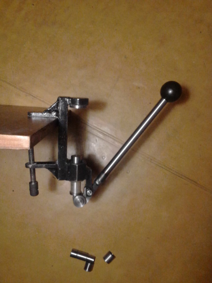

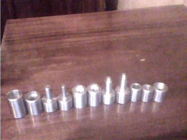

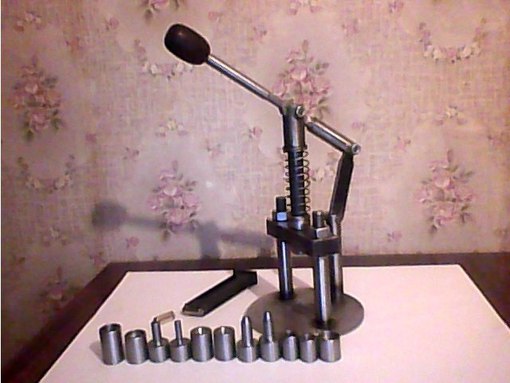

    Продам УКН (устройство контроля навески) состоящее из одиннадцати комплектующих, позволяющих произвести развальцовку, капсюляцию, запрессовку шарика, завальцовку патрона 9мм Р.А., а так же ручной пресс делающий работу с данным УКН быстрой и удобной. Цена вопроса 1000грн. Вопросы в личку.

    Предлагается так же пресс + набор УКН. Цена УКН - 500грн, пресс - 500грн

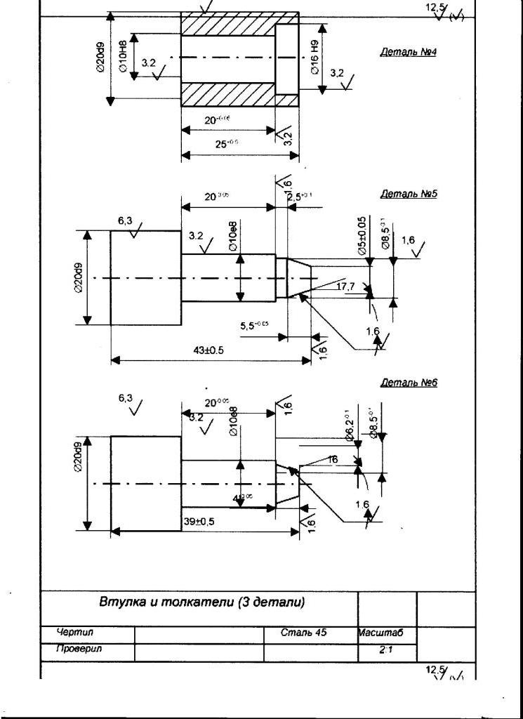

    По каким чертежам изготавливался Ваш набор УКН? Дело в том что развальцовка вставляется в деталь номер четыре. Внутреннее отверстие имеет допуск по Н8, это от 0, до +0.2мм. Так же на завальцовке следует знать диаметр посадочного места. К чему я клоню... Если знать по какому чертежу изготовлен Ваш комплект, и быть уверенным что размеры выдержаны то изготовить дистанционно недостающие комплектующие абсолютно не проблема.
    Или же Вы самостоятельно измеряете свои втулки, либо присылаете их токарю с прямыми руками, он сам все сделает, что на мой взгляд самый разумный вариант, гарантирующий качественный результат.

    да, еще, если УКНом производиться релоадинг СТАЛЬНЫХ патронов, типа Зубер или Оркурзан, то развальцовка и завальцовка быстро срабатывается, через 100-150 патронов выработка становиться настолько сильной что при использовании развальцовки, полной развальцовки не происходит, на дульце остается заусенцы. Для этого развальцовку и завальцовку нужно подвергать термообработке с последующей закалкой до твердости 50 HRC, с условием что материал - сталь 45. Тогда УКН прослужит Вам верой и правдой долгое время.

    на етом чертеже есть ошибки при которых укн будет рвать гильзу

    смотрите на чертеже детали №5,6 указаны с ошибками в следствии чего их неправильно выточат,неодцентруют и будут рвать гильзу

    укажите мне на эти ошибки, я в упор их не вижу. Центрует толкатели и развальцовки деталь номер четыре вообще-то
