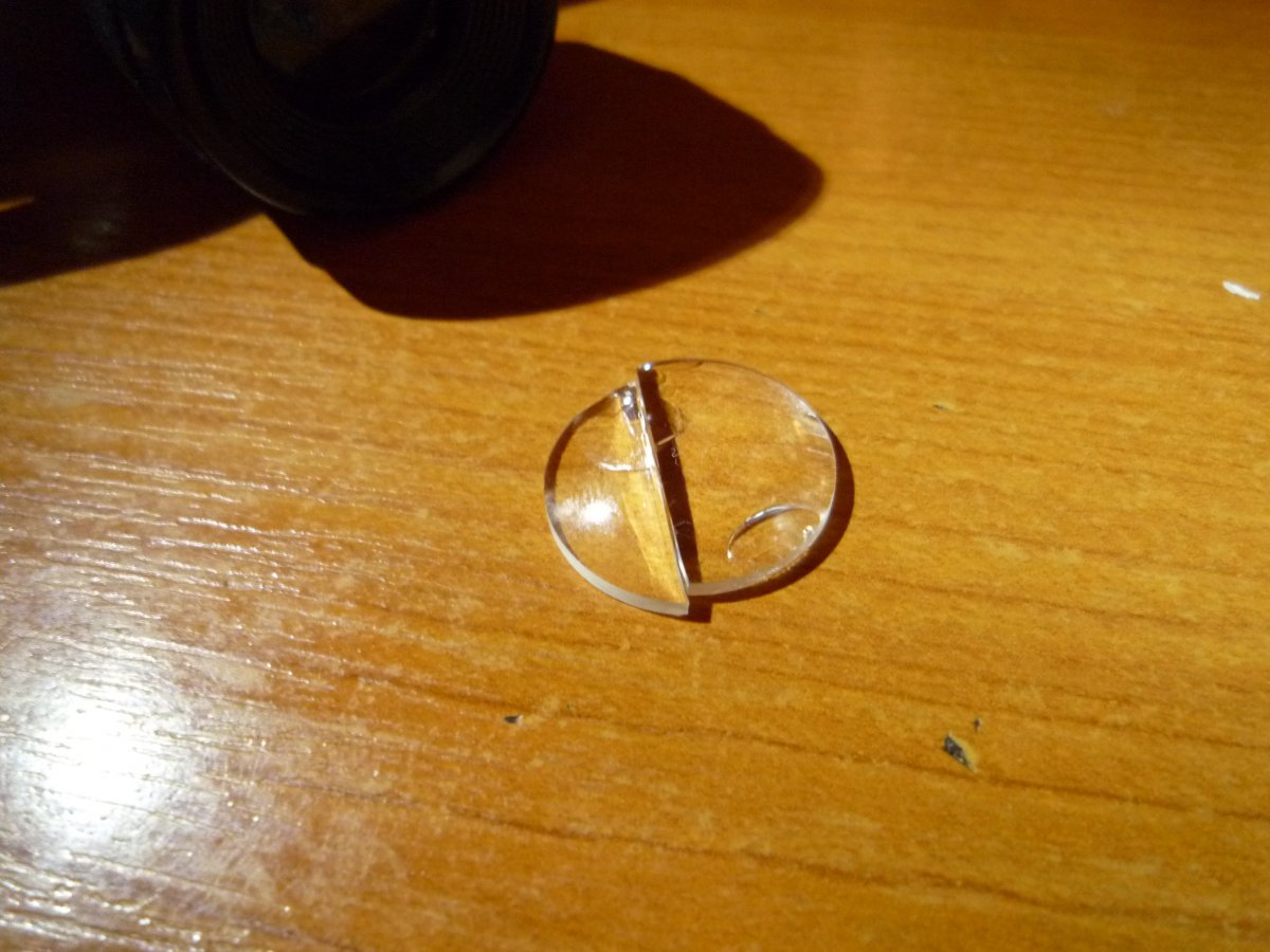

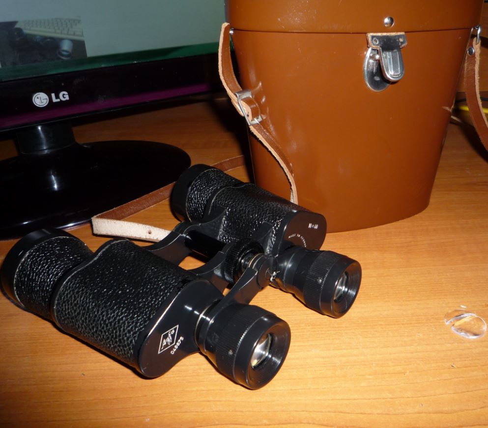

    Всем привет! Даже не спрашивайте как, и зачем. Виноват, виноват и еще раз виноват, что угробил замечательную вещь :(
    Суть дела: Рассыпалась нижняя (внутренняя) линза окуляра :( Что делать? Можно ли подобрать линзу, или проще продать как есть под восстановление более пряморукими?
    Окуляр так и не смог назад поставить, там какая то хитрая резьба, не могу наживить :( В общем HELP! :
    Может на форуме есть спецы, которые смогут устранить дефект?
    Спасибо.

    Есть желание повозится то подбирайте линзу, если нет то продавайте на запчасти.

    Не смешите насчет подбора линзы. Можно подобрать, сняв ТОЧНО с такой модели.

    1)Есть фирмы которые делают линзы, попробуйте поискать в инете конторы которые ДЕЛАЮТ линзы для очков, или походите по окулистам, у них есть выход на такие конторы (бывают сложные случаи, когда индивидуальные спец линзы точат под пациента). Берете треснутую линзу, или если есть возможность, то целую вторую из бинокля, они по образцу смогут такую же сделать, ну или хотяб подскажут где такое можно заказать. Денег правда это будет стоить некисло, сама по себе линза штука дорогая, а учитывая что работа не стандартная, еще денег накинут. НО тут может быть еще один подводный камень, если линза с покрытиями для увеличения светосилы (просветленная линза) или компенсации хроматических аберраций (устранение радужных разводов), то они это покрытие повторить не смогут, сделают только линзу такой же кривизны и с таким же фокусным расстоянием но без покрытия. Работать она будет, но в поле зрения вокруг предметов могут появиться "радужные разводы".
    2) Более надежный вариант, искать спец мастерскую где оптические прицелы и прочую оптику ремонтируют\реставрируют. ОООчень дорого!!!
    Ну или как сказал предыдущий камрад
    Искать такой же покоцаный экземпляр, но с целой искомой линзой.

    Ищите выход на Киевский " АРСЕНАЛ", там сделают ЛЮБУЮ линзу.

    Да ладно... уже продаю как есть.
    Спасибо всем.

    Арсенал уже не функционирует((
