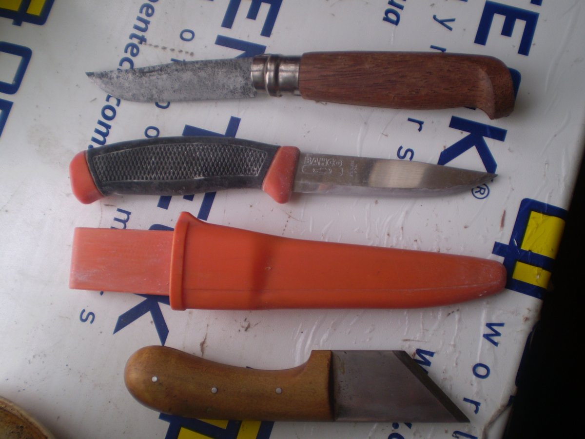

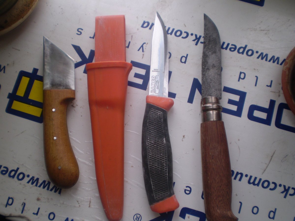

    Здравствуйте, работаю в полях круглый год постоянно, с перерывами только на выходные. Имею бако 2444-нержавейка. Нож всегда при мне. Часто бывают ситуации, когда весь в грязи, сырость, колышек застрогать, который вымазан грунтом, поставить каркас из веток под навес. Ножом доволен на 100%, твёрдость не супер, но мне хватает и ножны на клипсе тоже очень кстати-висит на бронике или в боковом накладном кармане брюк. На поясе никогда не ношу-вынимать не удобно и мешает когда работаешь сидя на коленях. Была бы углеродка-давно поржавела-бы.
    НО. Иногда в свободную минуту иногда хочется что-то вырезать из дерева(ложку, фигурку и прочее), тут конечно нужно что-то твёрже рядовой нержи. Для этих целей я имею отдельный ножичек из Р5М6, которым можно бриться. Естественно им колбасы и картоху не режу. Сейчас задумываюсь об оппинеле.(Благодаря камраду Сергей Александрович 55)

  25. Nojik
    Nojik Oberfeldwebel
    470
    Вот те ножички-о которых писал выше: косячёк по дереву, бако и недоделанный оппинель №10(тоже будет по дереву)
