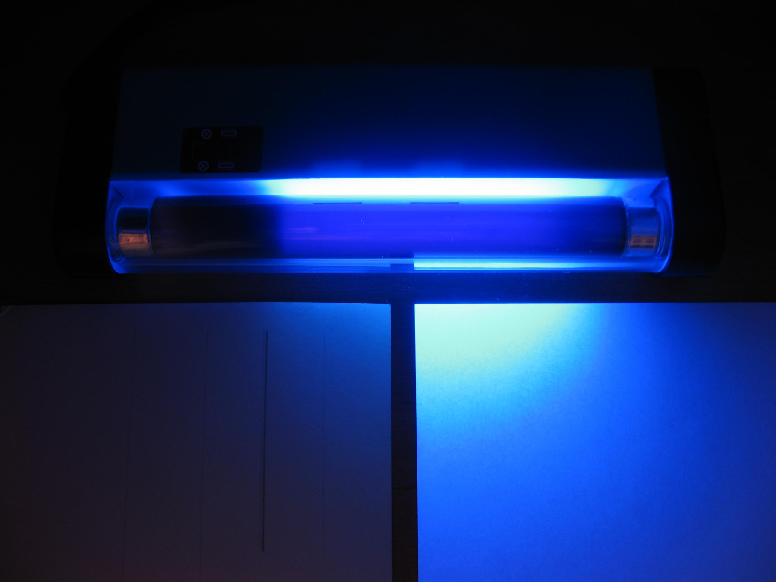

    В этой теме я постараюсь объяснить зачем же нужен УФ тест и насколько он актуален в наши дни.
    - Почему фотобумага светится в УФ?
    Примерно с 60-х годов в производстве фотобумаги начали использовать разные материалы (для улучшения качества & продления "жизни" бумаги), которые светятся в УФ. До 60-х годов эти материалы не использовали, поэтому бумага времен Второй Мировой войны не светится в УФ.
    - Что и как нужно светить?

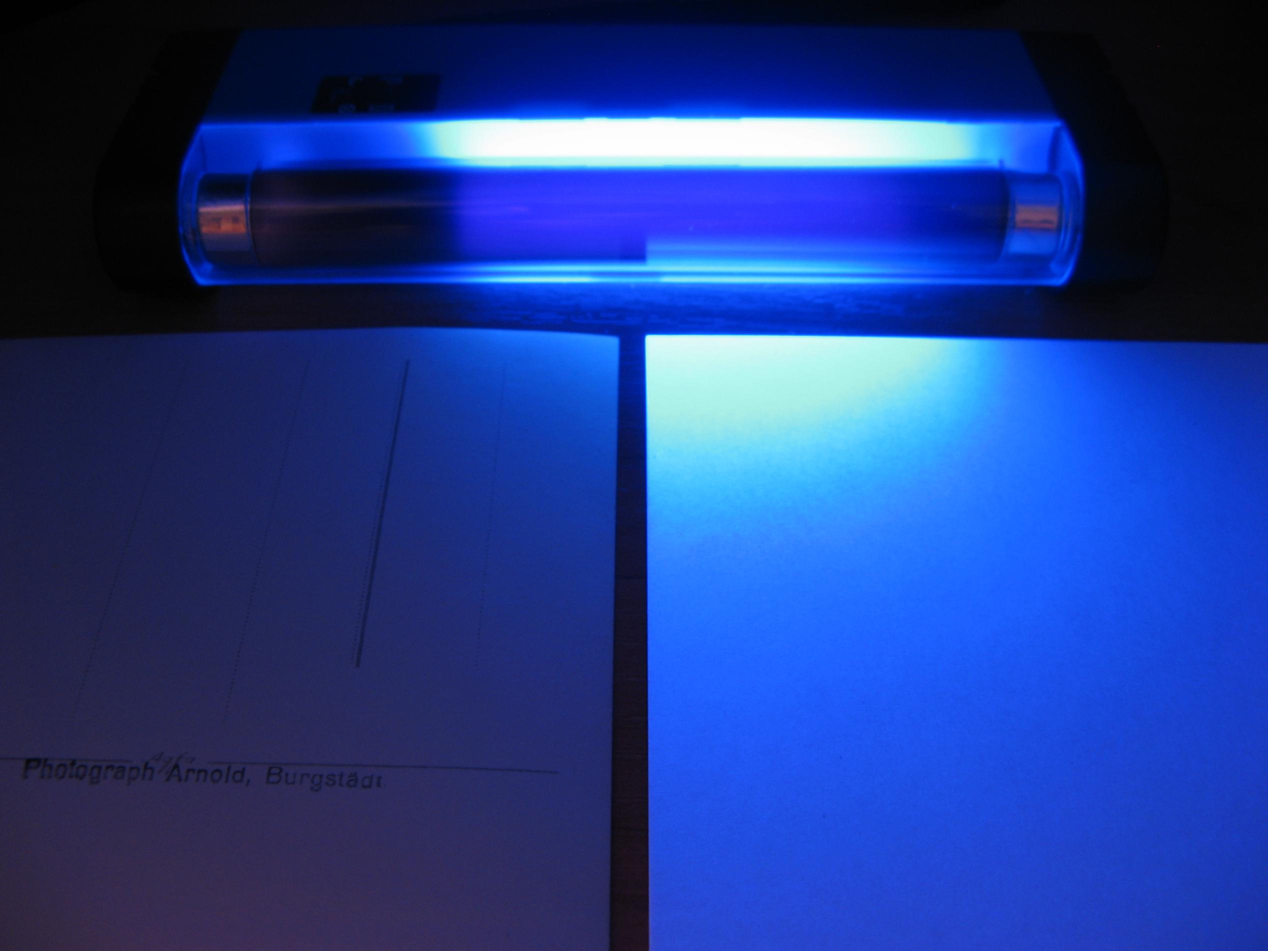

    Светить нужно реверс в полной (по возможности) темноте. Лично я возле "пациента" всегда ставлю еще две фотографии - 100% оригинал & 100% фейк, чтобы видеть "контраст" между ними и "пациентом". Некоторые коллекционеры светят и аверс. Я не вижу в этом смысла.
    - УФ тест - панацея?
    Нет, нет и еще раз нет. Оригинальность фотографий определяется исключительно по комплексу признаков, а не какому-то одному из них. Поэтому сам по себе УФ тест ничего не значит. Он может быть всего лишь очередным аргументом "за" или "против". Не забывайте:
    - бывают случаи, когда оригинальное фото может светится в УФ целиком или частично (разлили что-то на фото и т.д.)
    - фейк может не светиться в УФ (использовали старую фотобумагу или обработали фото химическими реактивами, чтобы результат УФ теста был негативным)
    Во втором случае рекомендуют сделать маленький надрез на уголке фотографии (расслоить бумагу) и просветить "внутренности". Лично я к такой манипуляции отношусь негативно, так как не вижу в этом смысла.

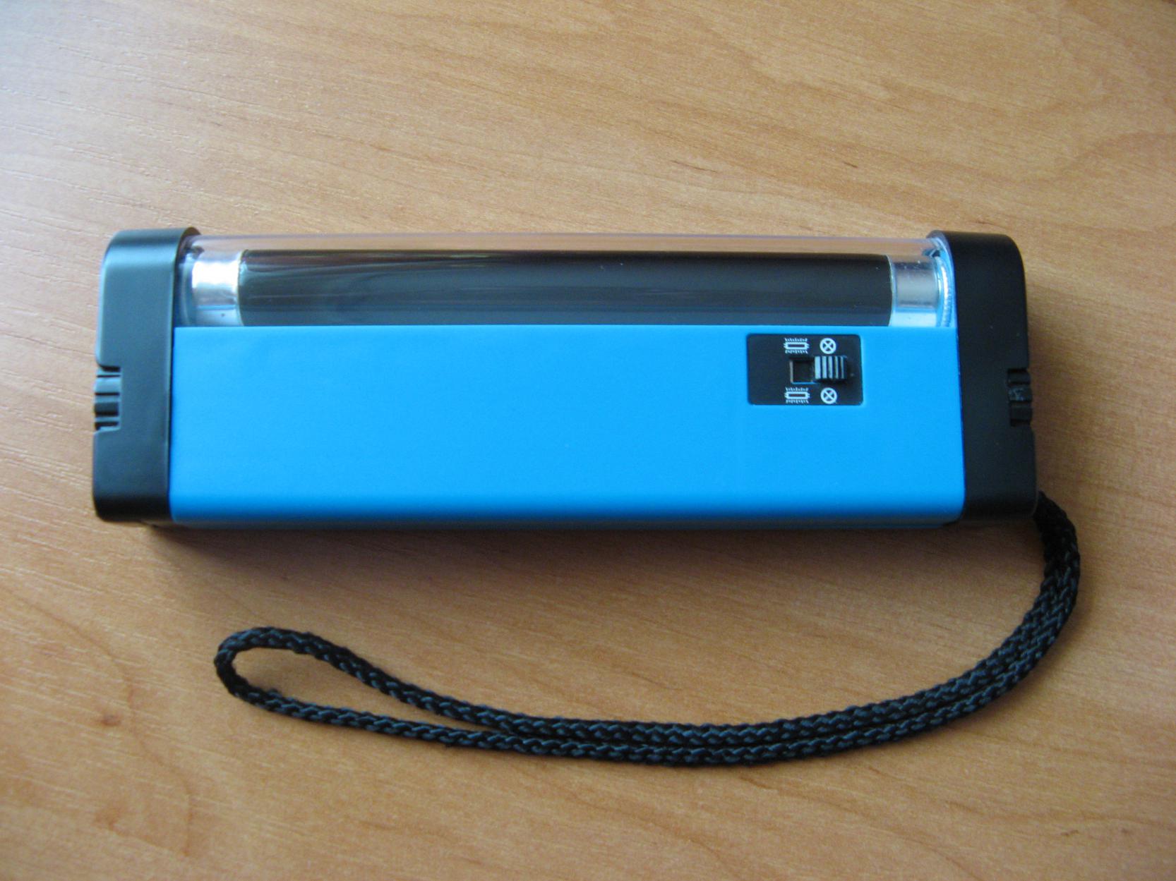

    Я использую лампу от замечательной немецкой фирмы Leuchtturm, модель L80. Она недорогая, компактная и успешно справляется со своими задачами (справа фейк).

    А я таким "мини" УФ-тестером пользуюсь на "полевых выходах"...:D
    ( на выставках, слетах, у продавцов в гостях)
    Дома -стационарный мощный тестер.
    два "птица" -для примера.
    правый сделан отлично -но фейк...:(
