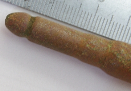

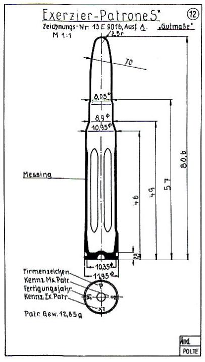

    Попался 7,9 mm Exerzierpatrone S.(предположительно-по причине канавки на пуле) не упоминаемый в умной книге "Die Patrone 7.92mm (8x57)" Клеймо(для фото сохран плохой) S S 11 5.Но в этой партии(11) заводом в Шпандау выпускался только учебник M88; 6 Rillen.Вопрос-могли ли учебники М88 дорабатывать,делая накатку канавки на пуле и увеличивая размер до стандартных 80.6(как у Exerzierpatrone S-чертеж прилагается) и если да-цель этого мероприятия
