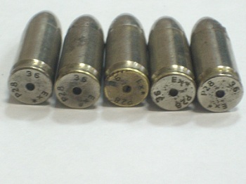

    Вiтаю Паважаных. Такой зверь попался на копе впервые,то что учебный зразумела ,а вот каков смысл 4 дырок непонятно. Прошу разложить по полочкам. Загадзя дзякуй.:beer:.

    Дырки для того что бы сразу было видно что учебный.

    Была глупая мысль:) что столько дырок насверлили с каким то умыслом ,а всё оказалось гараздо проще.Интерестно а были другие разновидности 9 мл учебных патронов? На маузер 7,92 мл встречал 2х типов учебные.

    ......такого плана как у вас (с дырами) вижу впервые..

    При обучении новобранцев стрельбе из пистолета-пулемета одной из задач было умение стрелять короткими(до 2 выстрелов ) очередями.Поэтому при снаряжении магазина через ряд боевых ставился учебник,отличный по внешнему виду(отверстия).Иногда гильза дополнительно заполнялась цементом и отверстия красились розово-красной краской.
