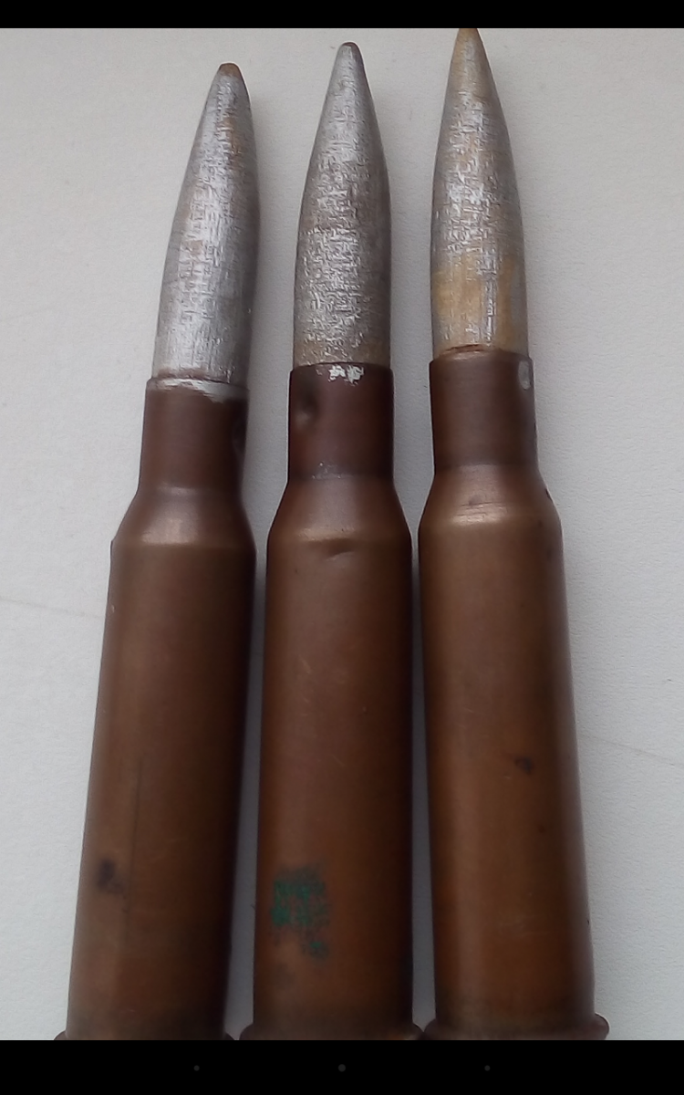

    Интересны посадкой пуль- дерево, имитирующее пулю имеет большую длинну чем штатная пуля, для чего-хз. Окрашены в серебристую краску, закреплены двумя кернениями.

    Эти "учебники" продавал Берсек.
    Простой современный рукоблуд. Гильза не обжата. При подаче в патронник заклинит.

    Вообще-то это больше похоже на театральный реквизит. Встречал такие из театра, но в латунных гильзах (даже купил себе всяких типов в коллекцию из ТОЙ ленты).
    Т.к. особых манипуляций с такими патронами на театральных подмостках не происходит, то главное что бы было "что-то похожее". Вот и делали такие образцы. В основном - для набивки пулемётных лент на груди "революционных матросов" "патриотических" спектаклей...

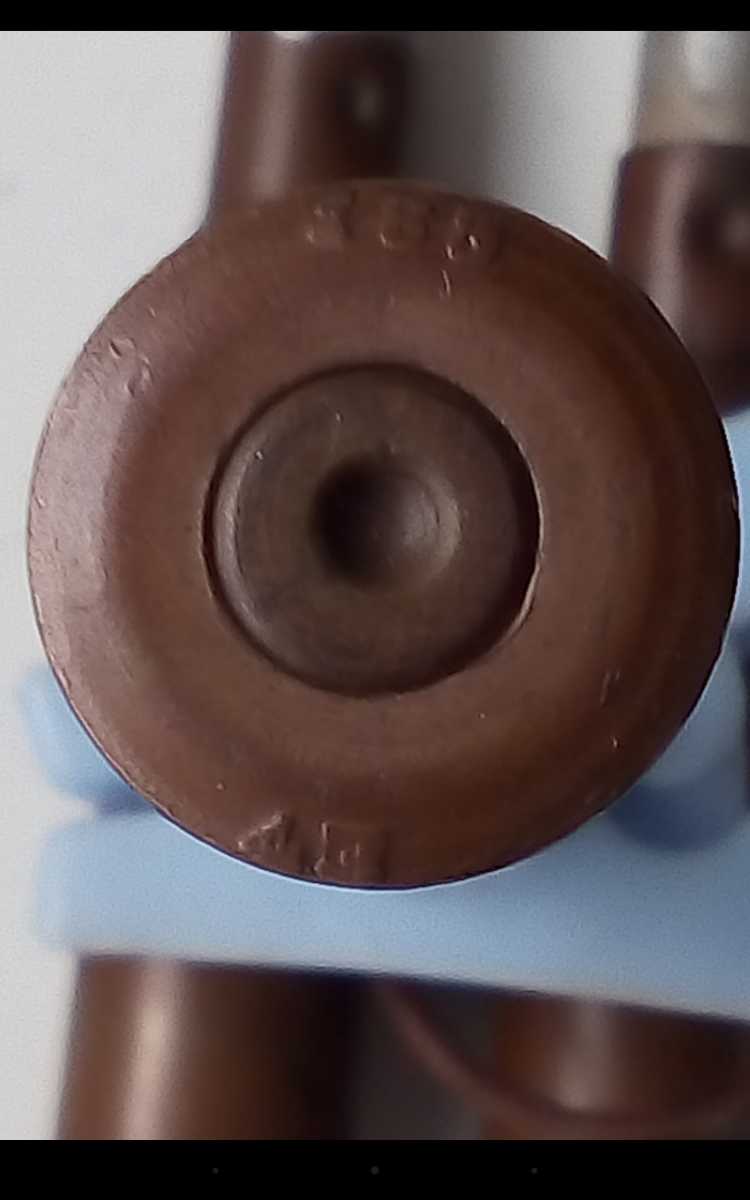

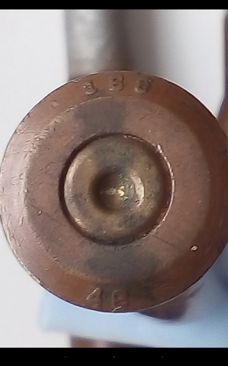

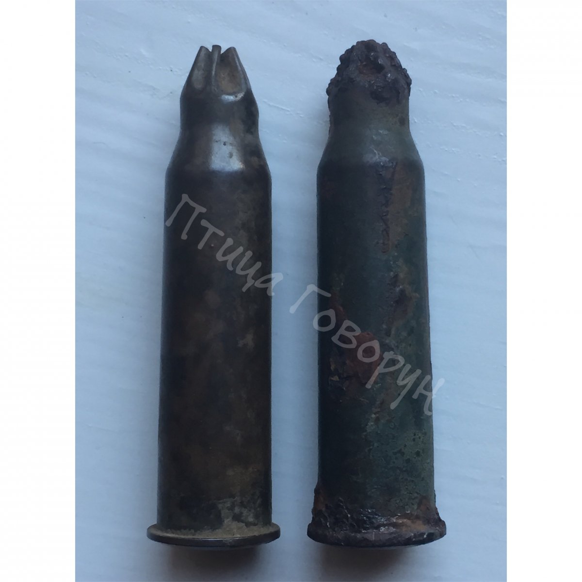

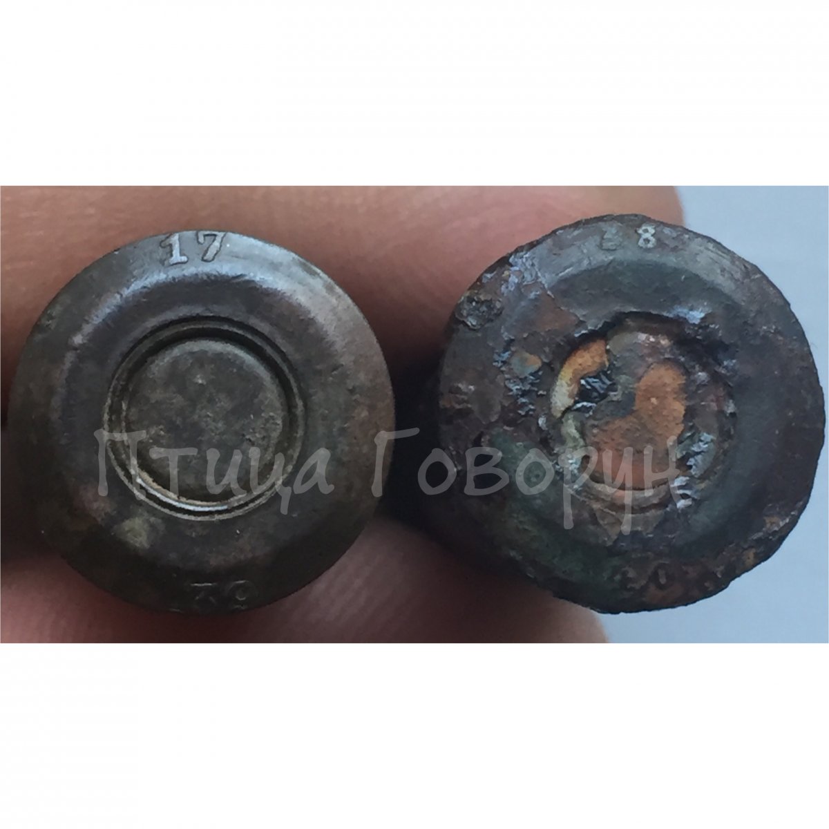

    Два холостых патрона, один 17-39 ГЛ, второй... 38-Ш-40 ГЖ. Я, лично, ещё не видел никогда холостого шкассовского, но я и прожил по сравнению с мамонтом, хрен да немножко... А вы видели?
    P.S. Или это из боевой партии отбраковка в холостые?
    Останнє редагування: 19 сер 2019
    GINDENBURG, Antis, andriy_kit_79 та ще 1-му подобається це.

    Холостые с клеймами ШКАС (и даже красными капсюлями) встречаются применительно к сигнальным гранатам Дьяконова.
    GINDENBURG, Gasser, Webley та 5 іншим подобається це.

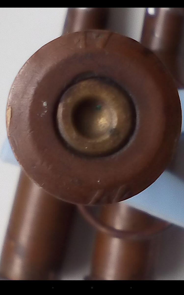

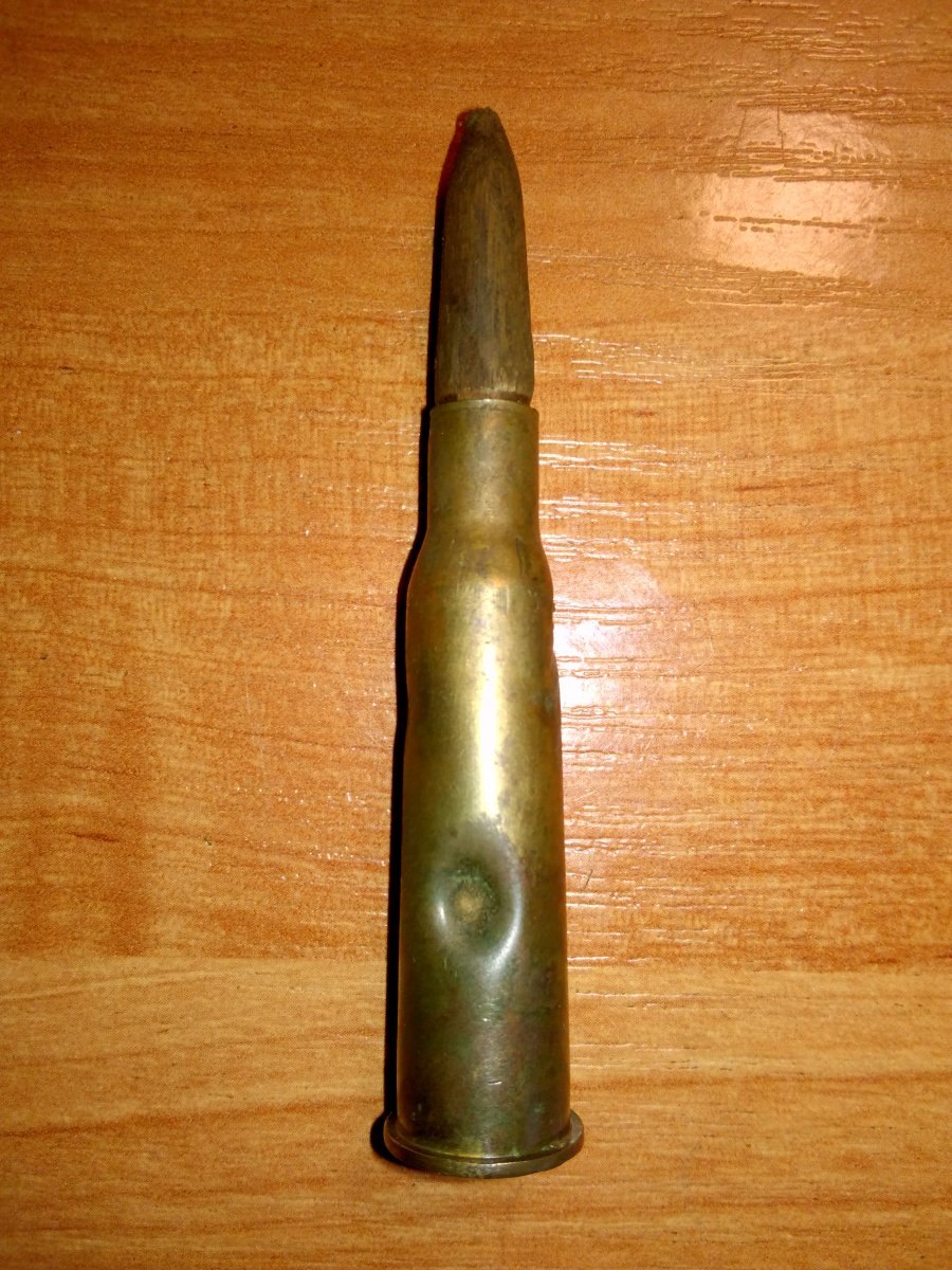

    Еще парочку , полукустарных УЧ . С деревянной пулей-стержнем . Мощным кернением, стержень фиксировался. И еще один, луганский с латунированной пулей.

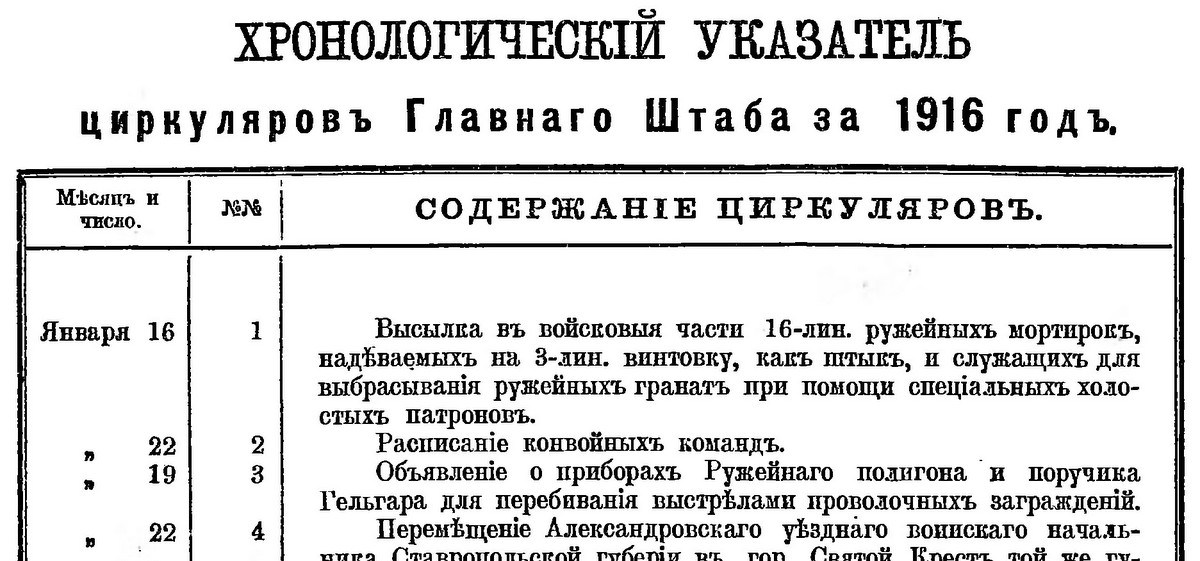

    Из циркуляра Главного штаба за 1916 год. «… выбрасывания ружейных гранат при помощи специальных холостых патронов». Специальные холостые патроны – это какие? Чем они отличались от обычных холостых патронов?

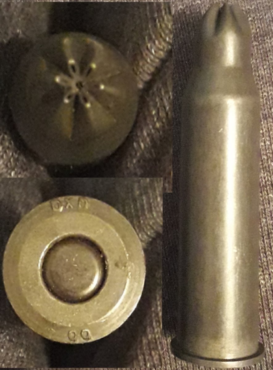

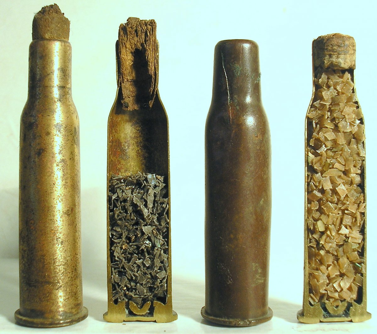

    Старая фотка с паршивым качеством, но отличия между стандартными холостыми патронами и вышибными, хорошо видно
    GINDENBURG, 250RIR та Grand подобається це.
  14. Hooke
    Hooke Oberfeldwebel
    477
    минск
    По сути ни чем кроме тщательно подобранного порохового состава нужной массы.

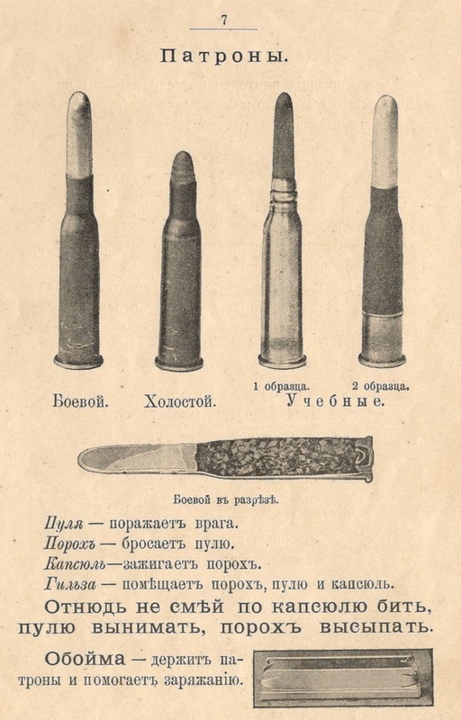

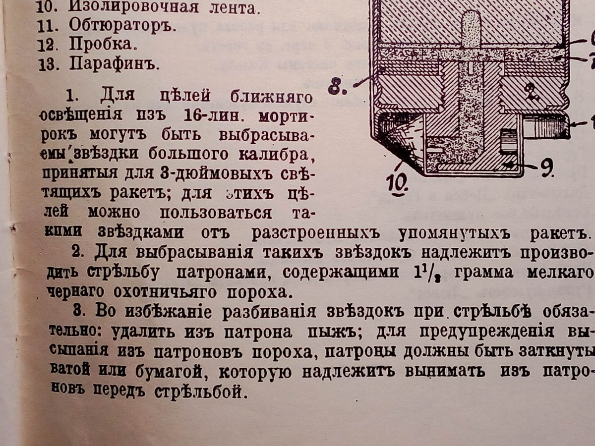

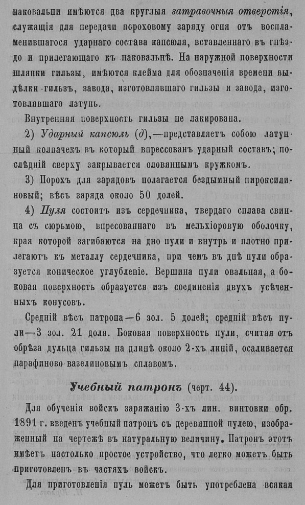

    Читал об изготовлении вышибных патронов, не только на заводах, но и в войсках. Хотел найти тому подтверждение, но тут только это...Некоторые выдержки из брошуры А Гаврилова ,, Ручныя и ружейныя гранаты,,
    Изд. ВЦИК Советов Р.С.К. и К.Депутатовъ. Военный Отдел Москва 1018 .
    - З повагою-
    GINDENBURG, Grand та Unnamed Player подобається це.

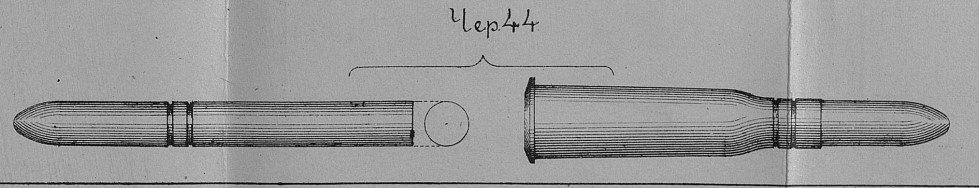

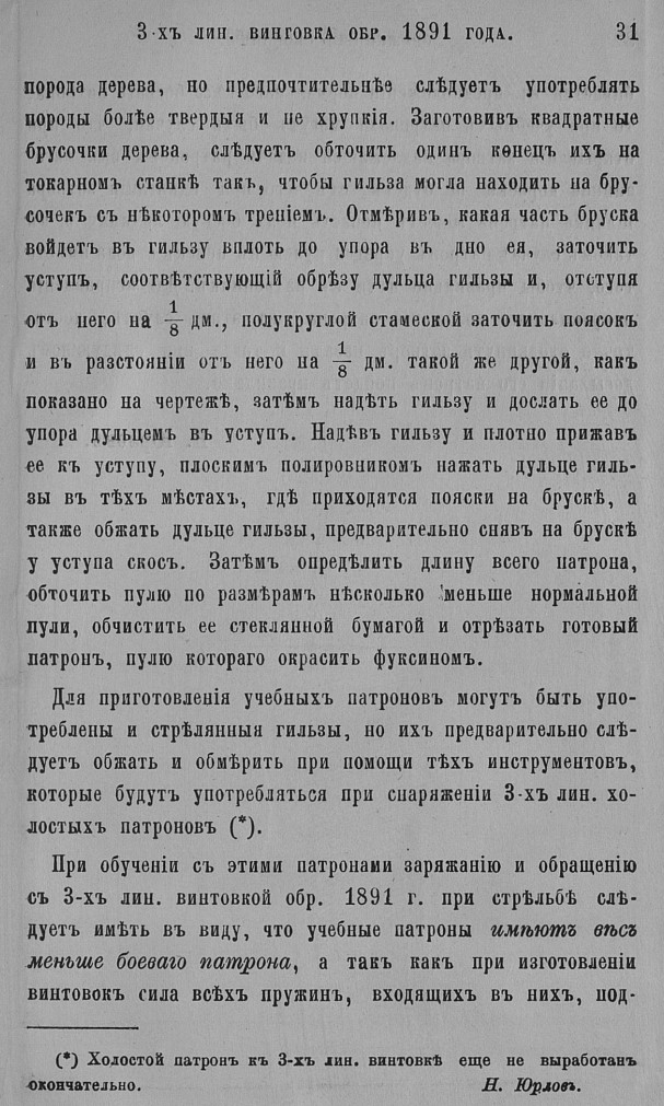

    Изготовление учебного патрона.
    GINDENBURG, 250RIR та tr30801 подобається це.

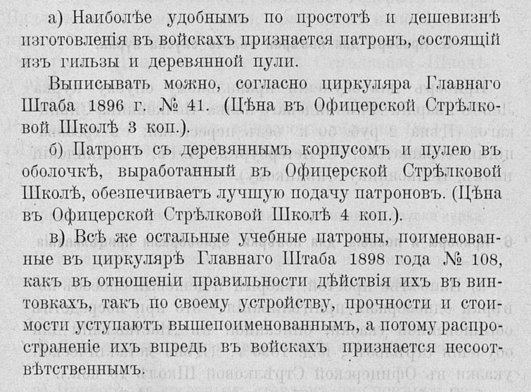

    В конце 19 века в 3-х линейной винтовке разрешалось использовать такие учебные патроны:
    патрон с деревянной пулей Офицерской стрелковой школы;
    патрон с деревянным корпусом и пулей в оболочке Оф. стр. школы;
    патрон подполковника Погорецкого;
    патрон с деревянной пулей подполковника Третеского;
    патрон с эбонитовой пулей штабс-капитана Туношенского.
    Одноко Офицерская школа рекомендовала приобретать первые два патрона как наиболее дешевых и качественных.
    Antis, tr30801, GINDENBURG та 3 іншим подобається це.
  18. tr30801
    tr30801 Stabsfeldwebel
    941
    А фраза то какая колоритная "Отнють не смей по капсюлю бить, пулю вынимать, порох высыпать." Не представляю, чтоб такими конструкциями изьяснялись в Советской Армии :)

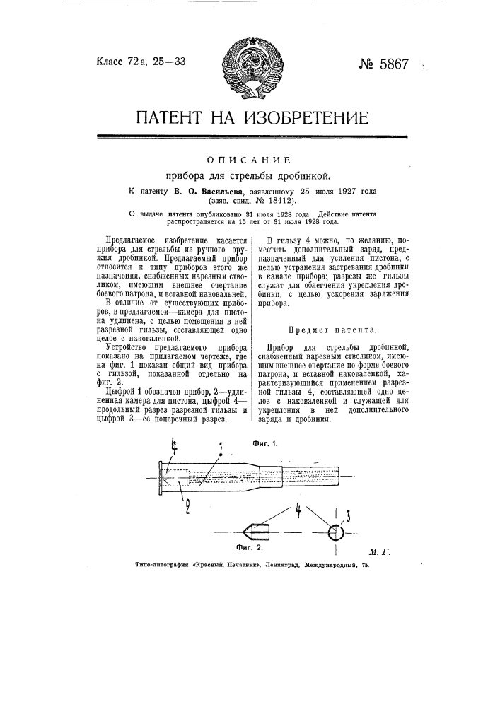

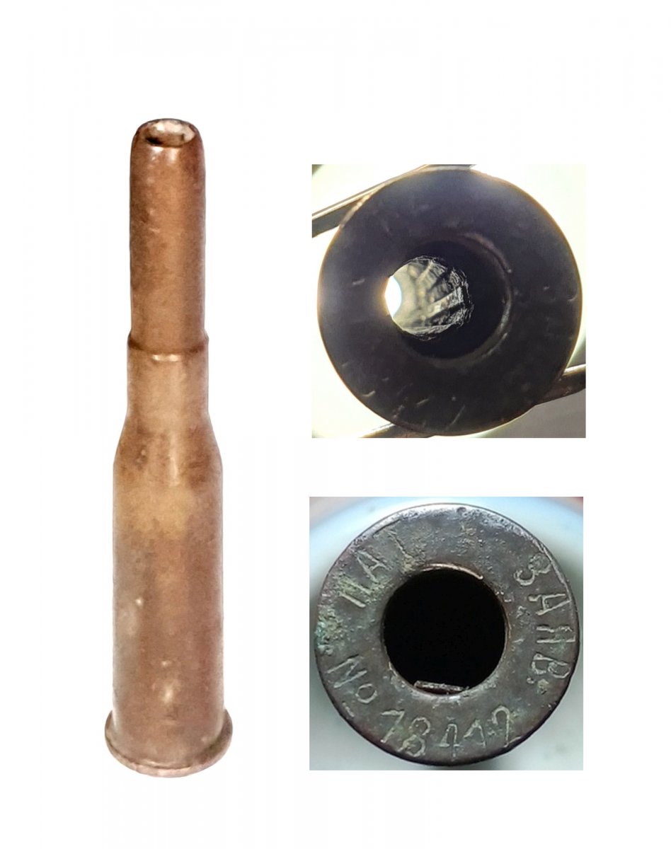

    Оставлю здесь информацию по вкладышу для стрельбы дробиной.
    Материал - латунь. Это и спасло предмет от коррозии в почве.
    Внутри видны нарезы.
    И приятный бонус в виде маркировки на донце. Сразу можно найти описание патента в интернете
    Останнє редагування: 30 жов 2021
    Miho, Grand, Kugel та 4 іншим подобається це.

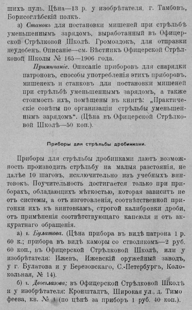

  21. Grand
    Grand Oberleutnant
    4.129

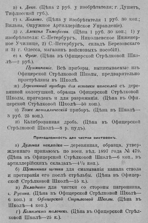

    В конце 19 – начале 20 века для обучения солдат стрельбе использовались приборы для стрельбы дробинкой различных изобретателей: Булатова, Двоеглазова, Дика, Жилина и других.

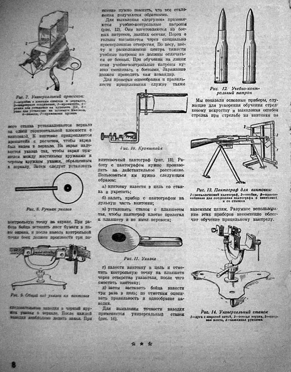

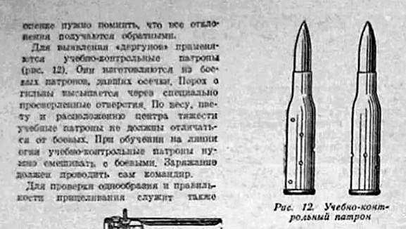

    Учебно-контрольный патрон.

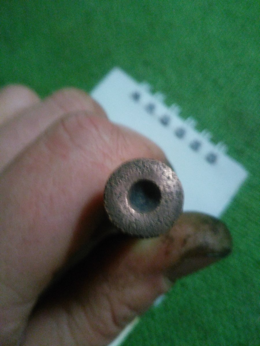

    «Учебно-контрольные патроны изготовляются из боевых патронов, давших осечки. Порох с гильзы высыпается через специально просверленные отверстия. По весу, цвету и расположению центра тяжести учебные патроны не должны отличаться от боевых. При обучении на линии огня учебно-контрольные патроны нужно смешивать с боевыми. Заряжание должен проводить сам командир.» (журнал «Ворошиловский стрелок» №16 за август 1940 года).
  23. Ervins
    Ervins Oberfeldwebel
    397

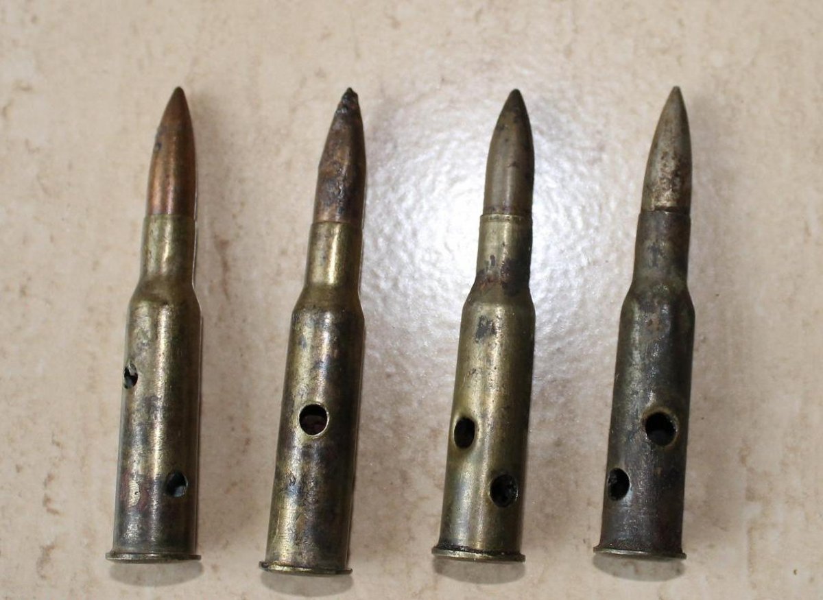

    Фото нет под рукой.. покажу как найду.
    Вопрос.. они были ,,строго,, как на рисунке или сверлили как получалось...
    Примерно лет 10 назад в Эстонии на територии одних из бывших складов в яме с разным борохлом было найдено ( по фото ...пару тысяч ) учебные с ,,вдавками,, и такого типа.. сквозными отверстиями.. не одно отверстие а два три четыре...
    Но они небыли так как на рисунке.
    Могли они быть этими ,,учебно контрольными,, ?
    Unnamed Player та Grand подобається це.

    Вот нашол... выставлял в 2012 году как .. самодельные учебные
  25. Grand
    Grand Oberleutnant
    4.129
    Возможно сверлили чтобы немного походило, как на рисунке, но делали проще и с меньшим числом отверстий.
  26. Ervins
    397
    А кто нибудь выдел ,,оргинальные,, как в описание...
    Тут ведь тоже не совсем логично.. если было такое количество учебных... зачем изголятся и еще делать сверлить такие как на фото....
    И да ... у всех капсули были пробиты.
    Точь как в описание... не соответствует только отверствия
