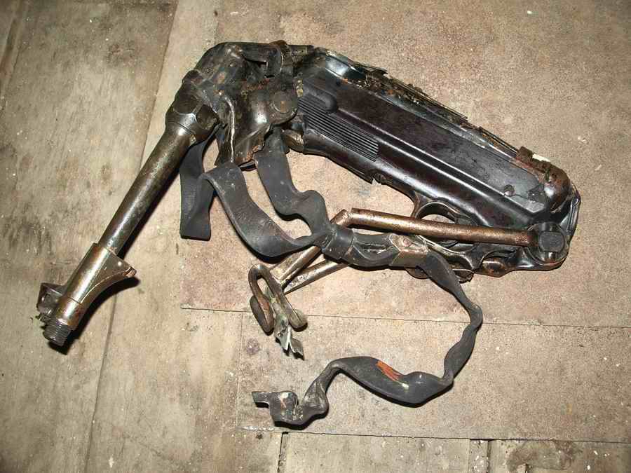

    привет уважаемое панство! смотрю на проходы, оценки ,смотрю и решил немного поупражнятся, благо попался убитенький случай....
    [​IMG][​IMG]
    [​IMG][​IMG]
    правда пришлось в кузне потрудится....но так ето приятно для души....
    [​IMG][​IMG]
    [​IMG][​IMG]
    [​IMG][​IMG]
    а дальше уже новый хазяин думаю доведет до стеночного варианта....с уважением
