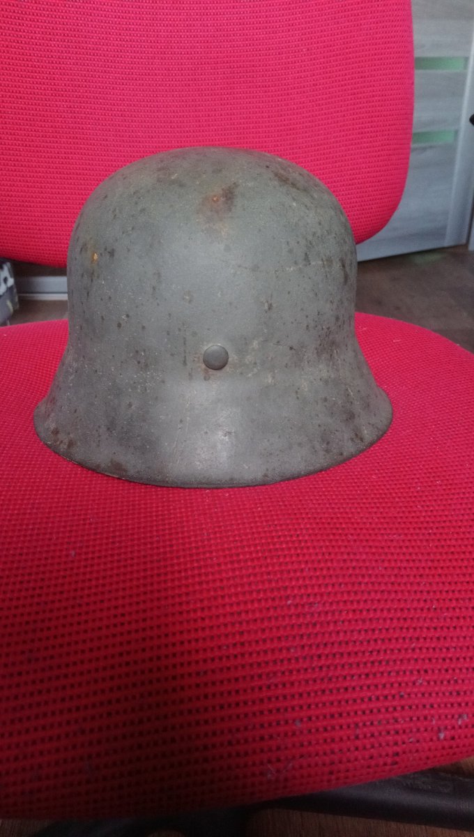

    у меня есть шлем м40 с 90% окрасом

    А фото шлемов есть?

    Фельдграу?

    Похоже что фельдграу RAL 7009

    Дайте больше фото. Но поxоже не фельдграу.

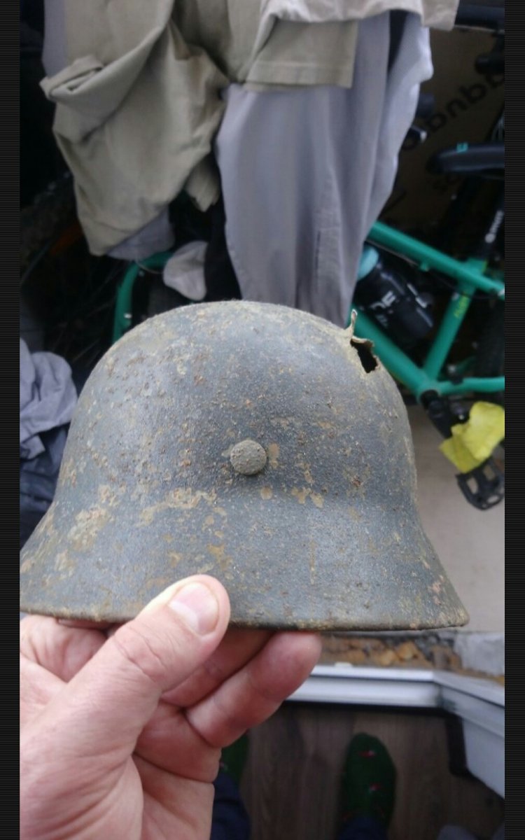

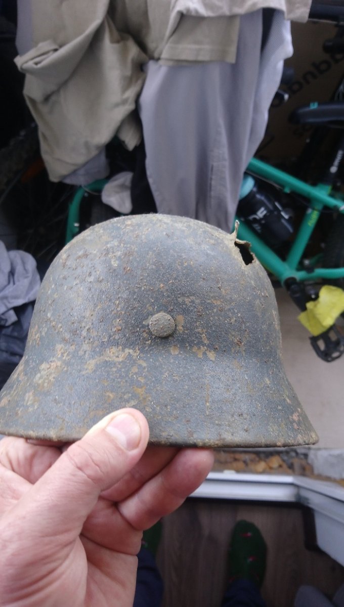

    Дам фото. Но поздно, каска уже покислочена.
    Зачем все это, если цвет всё равно мы никогда не увидим как в реальности?
    Камеры в телефонах разные, мониторы разные, условия освещения разные. Вообще бесперспективный спор..
    Я один и тот же горшок фоткал разными камерами и цвет получается абсолютно разный.

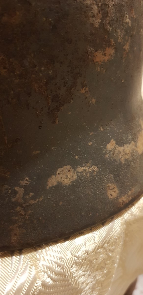

    1. чем чистили шлем? Если щавелькой то сразу скажу наперед такого цвета не било. Ему определение не найдете и тут в єтом деле можете ставить точку.
    2. Смажте участок машинним маслом чтоби убрать матовость и цвет краски станет более вираженим, что облегчит его индентификацию.
    3. При дневном освещении на смазаном участке виберите красочний слой которий как можно дальше стоит от ржавих разводов, сравните цвет краски с каталогом РАЛ.

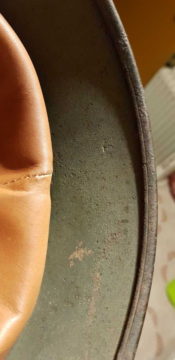

    Камрад, эта каска не кислотилась. Фельдграу?

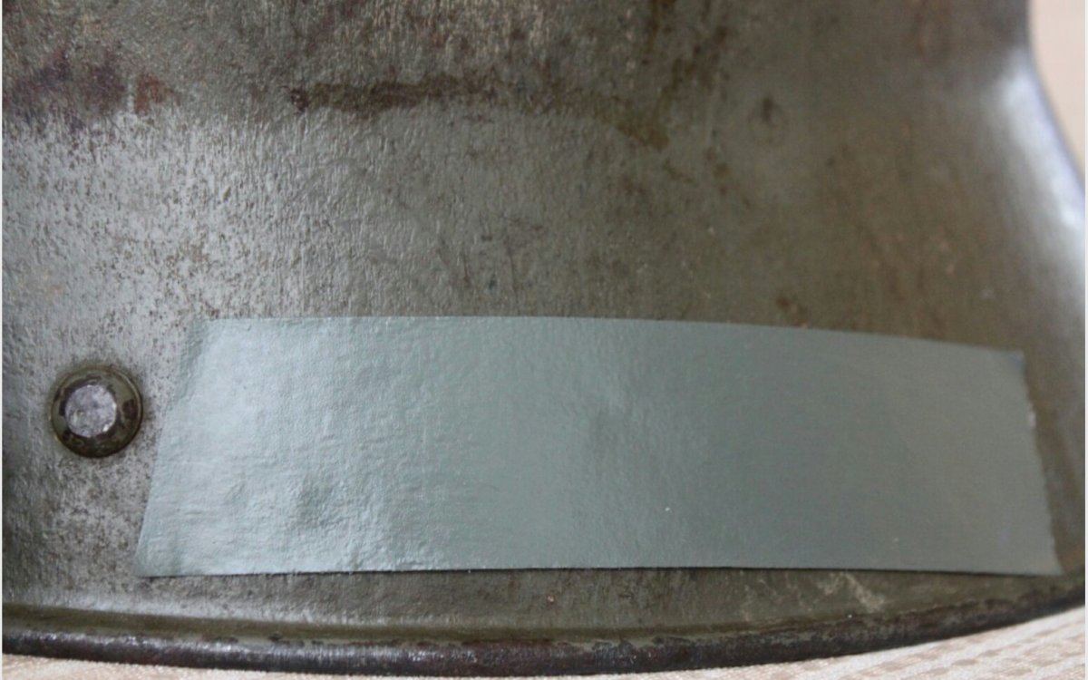

    Цвет очень схожий для М16 или же на RAL 7013. Чтоб более точно ее нужно в руках повертеть.
    Вот пожалуйста взгляните для сравнения - на М16 наклеил ленту цветом RAL 7009
    Останнє редагування: 11 гру 2020

  20. alex-kv
    alex-kv Stabsfeldwebel
    27
    974
    УКРАЇНА

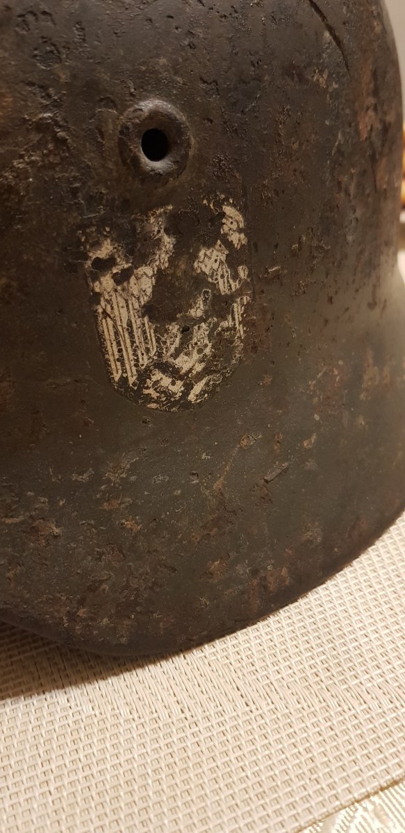

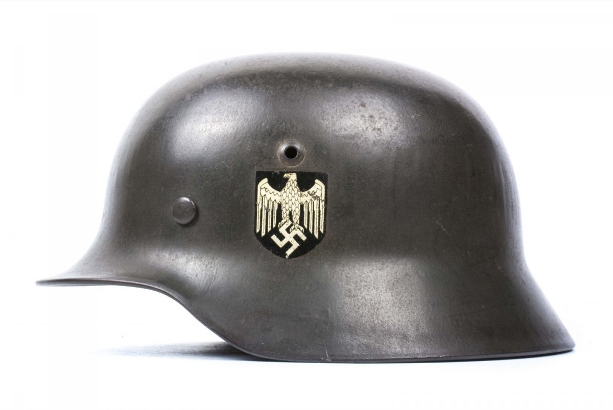

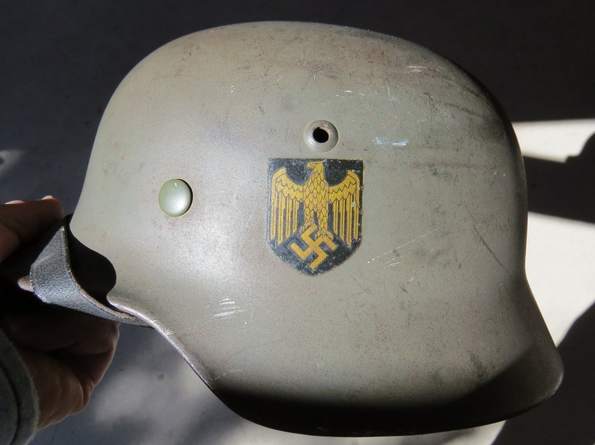

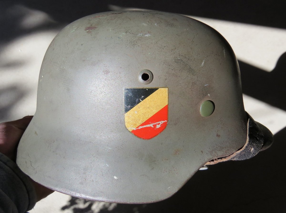

    Оживлю тему слегка. Нашел прекрасный образчик оригинального М35 (Кригсмарине) в цвете “фельдграу”, без перекрасов (кламера, как я понял переставлялись. ). Именно так окрашивали ранние М35. Но в этом цвете , ни о каких маскирующих свойствах не может быть и речи, и немцы очень быстро исправили эту ошибку.
    ALEKS81, evgeny***, 663 та 2 іншим подобається це.

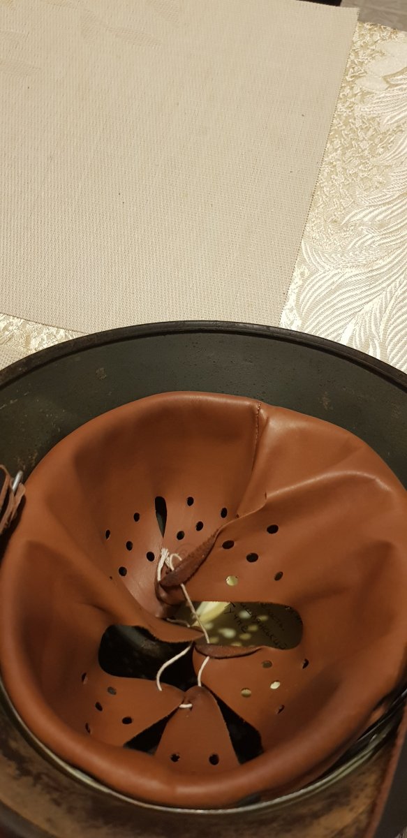

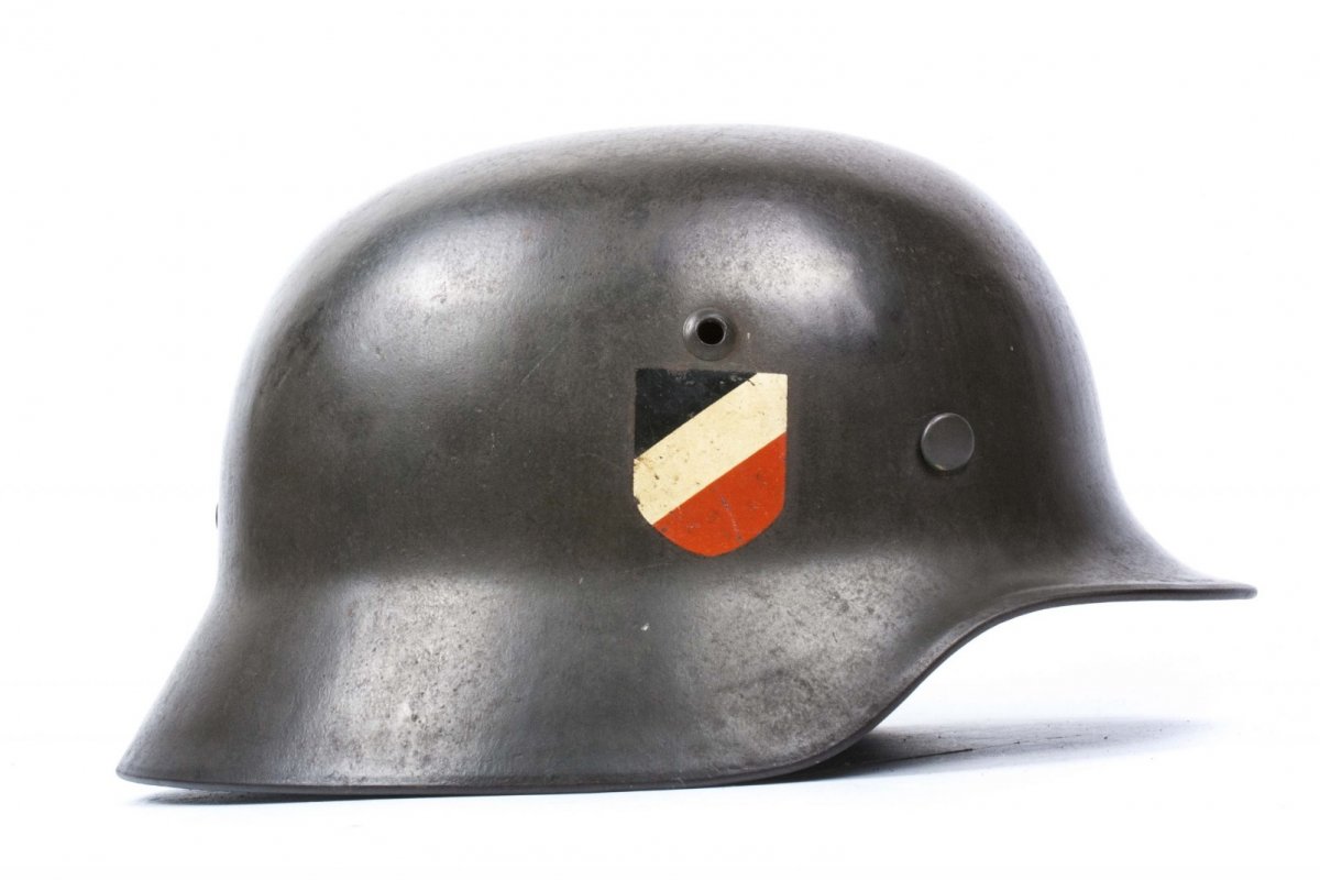

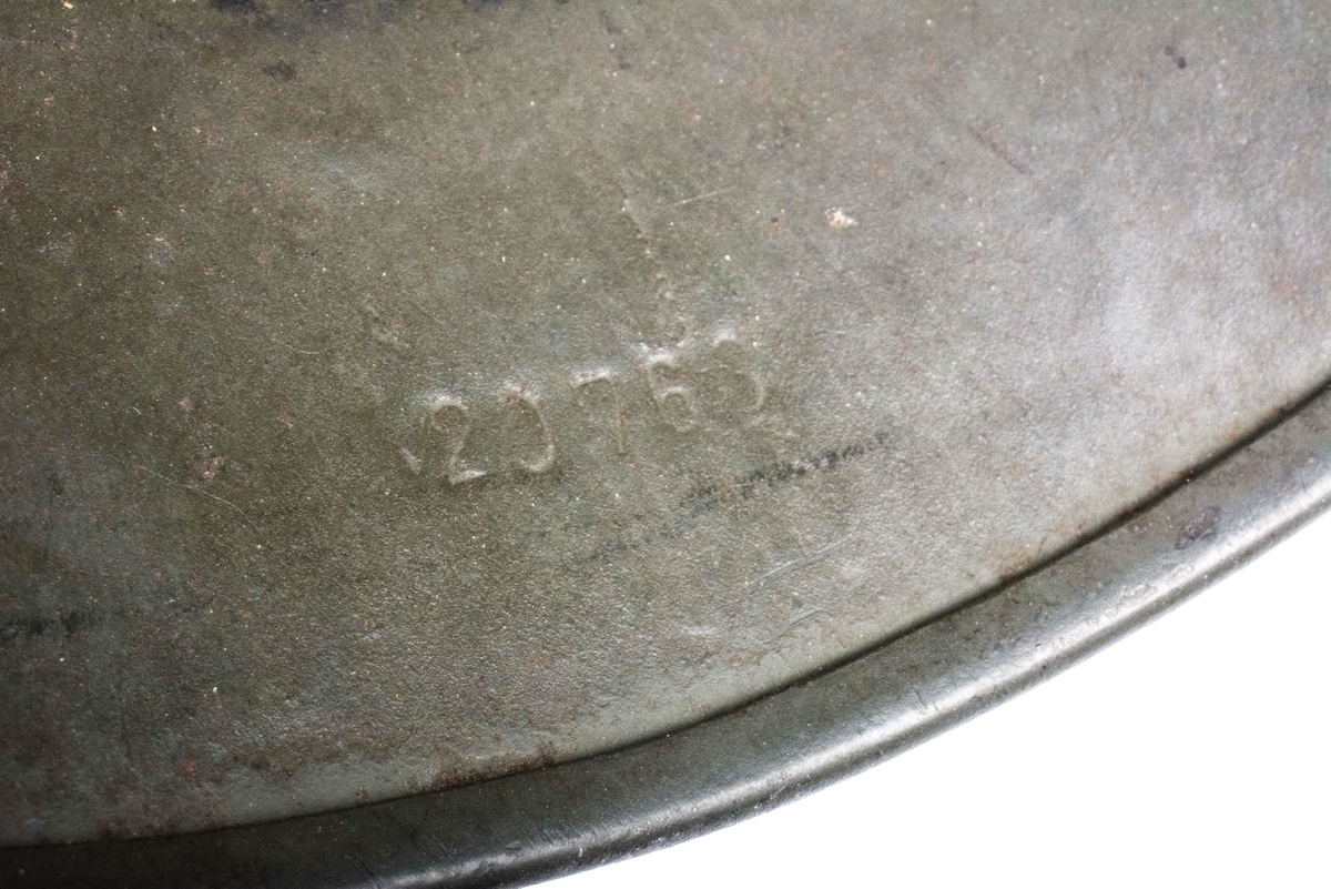

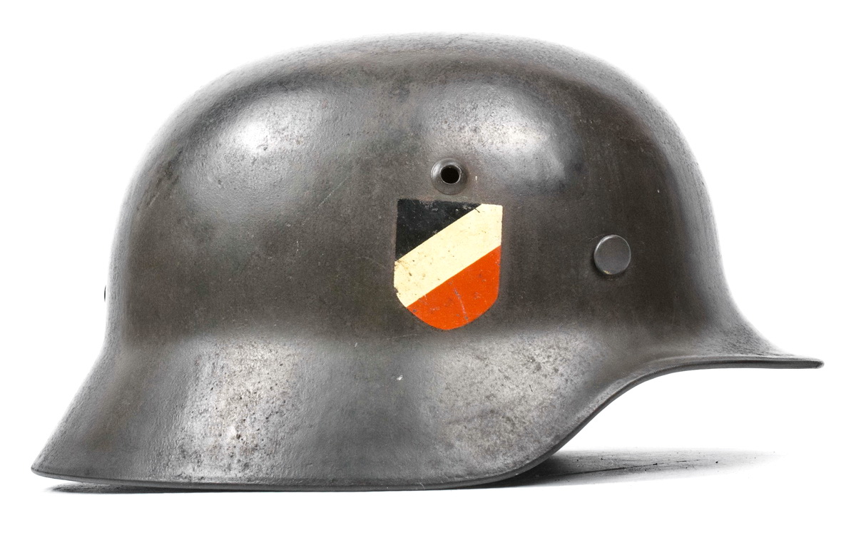

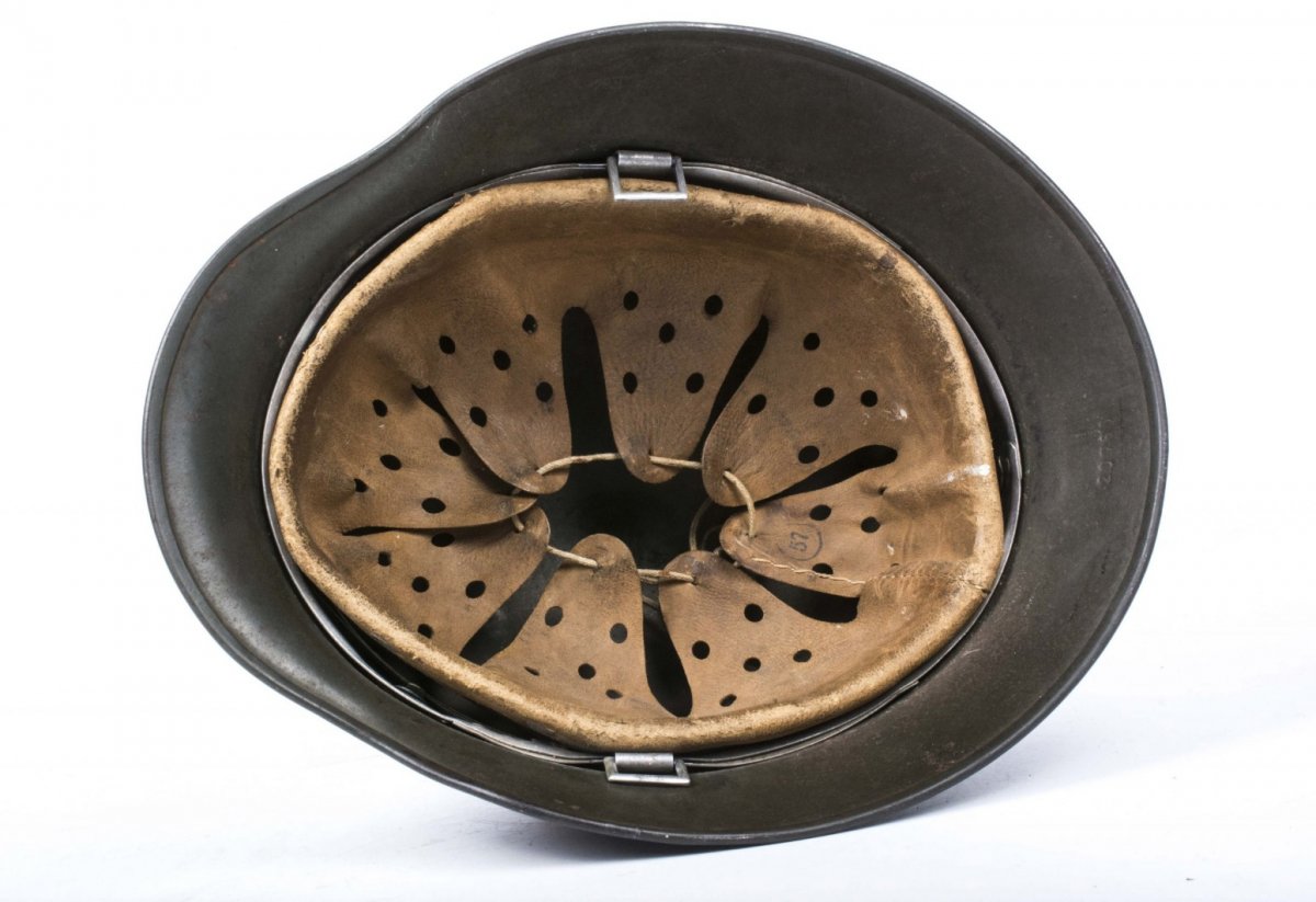

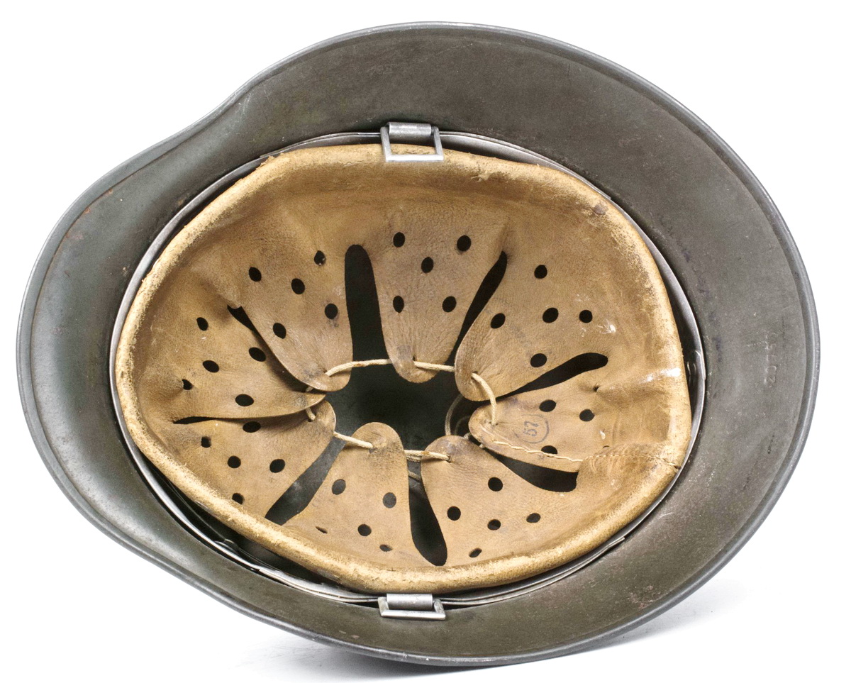

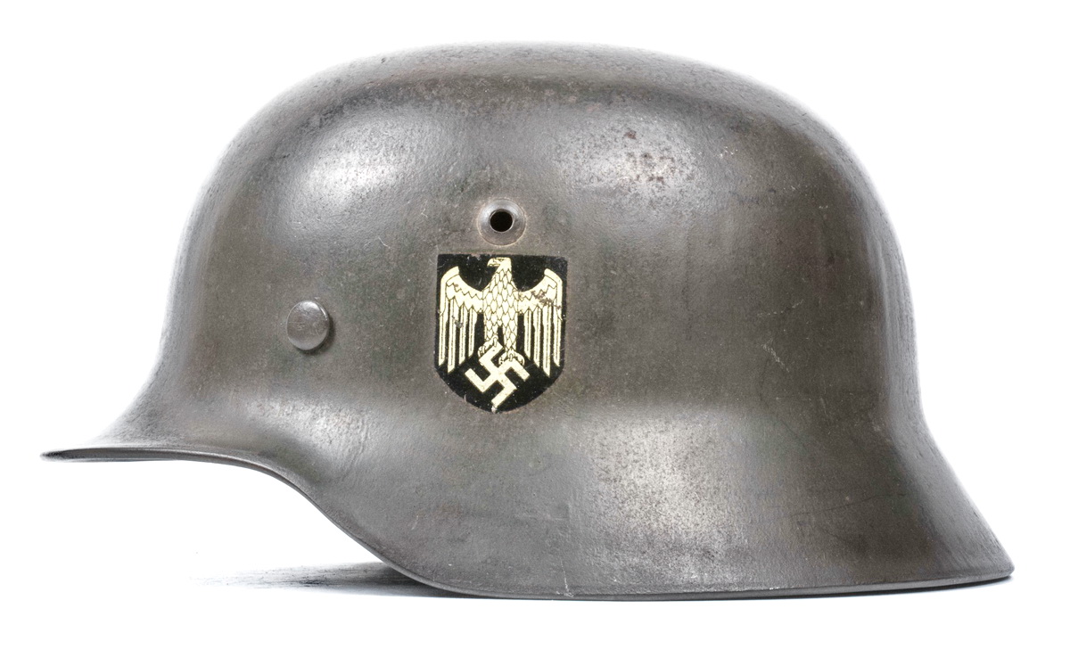

  22. Вот образец оригинал м35 вермахт
    evgeny***, RIHARD 77 та pl7-pl7 подобається це.
  23. Рихард
    Рихард Oberstleutnant
    5.198
    Одесса, Украина
    .Не фельдграу, уже более поздний окрас.
    evgeny***, Александр Лемешко та Genya подобається це.
  24. Александр Лемешко
    Александр Лемешко Major
    2.694
    Sumy

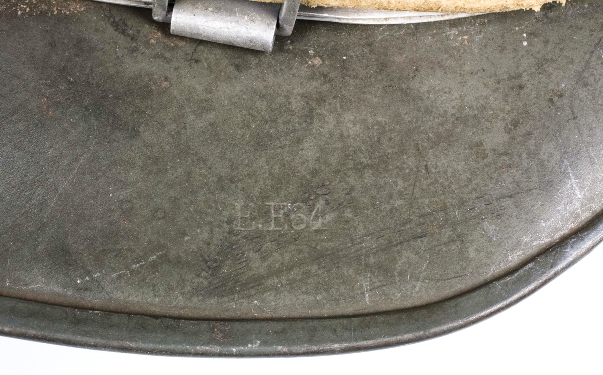

    Совершенно верно! Номер партии 20763 по 1939 году.
