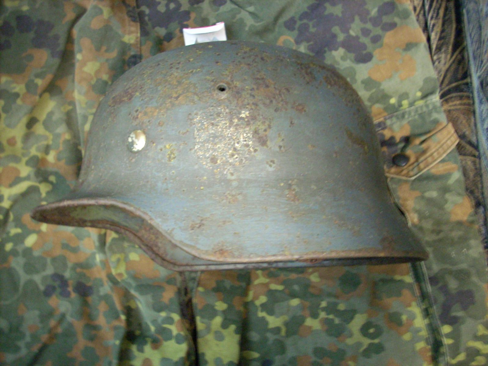

    Может моя чем то поможет!?:(:confused::smile_9::beer:

    Мыл губкой для посуды с моющим средством,каска верховая,потом протер обычным машинным маслом чтобы дальше не ржавела.Кстати она была перекрашена но верхний слой практически смылся.:eek::confused::smile_9::beer:

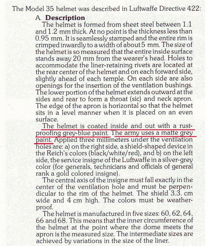

    Вот из одной известной "книжечки" (выделил). Переводить не стал, и так, думаю, все понятно.

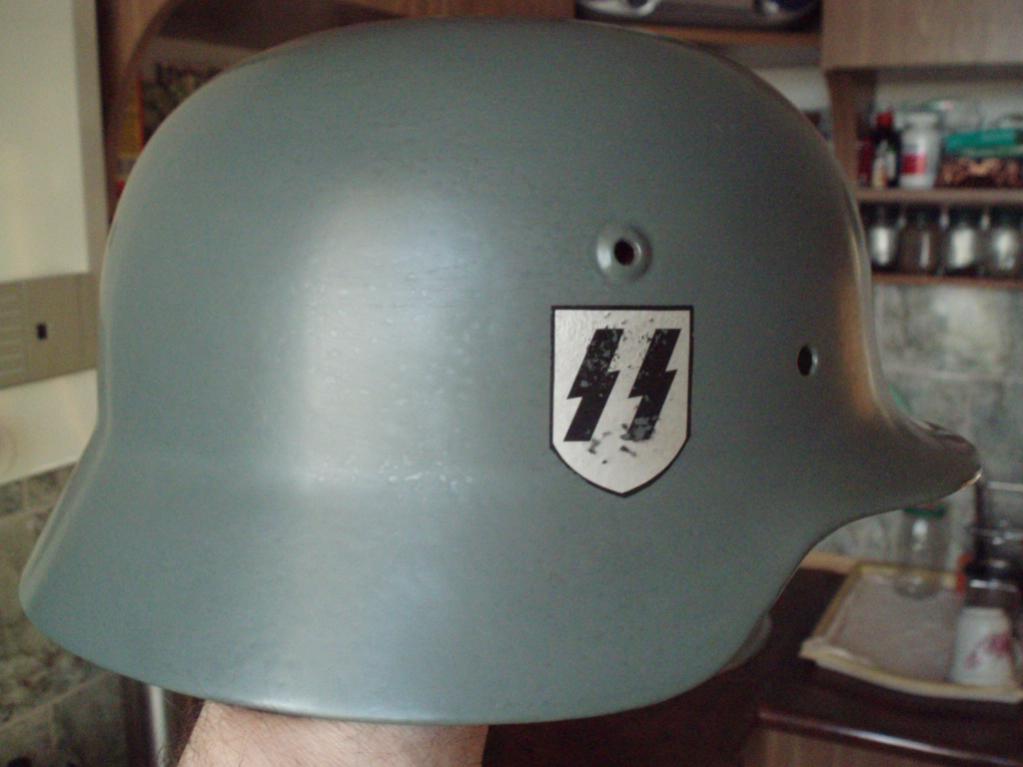

    Намешал по рецепту,только в алкидном исполнении.Вместо льняного масла-матовый лак Alpina,вместо охры- желтый и без скипидара.

    Так и есть.Мешал белый с черным получил-серый,потом добавлял синий(colomix№377),потом смесь желт.синий-зелень.Только пользовался шприцом-мерял кубами.Пропорции записал.Сделать оригинальный состав показалось сложным,не придумал ,где взять сухие краски.

    И вышло довольно неплохо - во всяком случае я себе представлял "истинный" фельдграу примерно таким.

    Описание шлема м35 в директиве Люфтваффе.
    серо-синий, все верно для люфтов.
    Люфтовый цвет зовется грау-блау или что то в этом роде.
  26. Shpagin
    Shpagin Leutnant Клуб взаимопомощи
    2.724
    Крым, Украина
    Меня смутило полное описание конструктивных особенностей М-35 (зачем оно нужно в директиве Люфтваффе ?) и "the army uses matte grey" - т.е. матово серый ?
    Курировали производство ?
