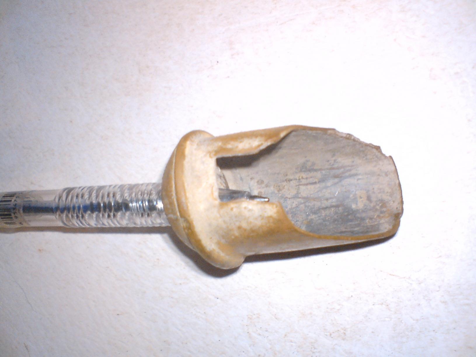

    Камрады нужна помощ в реставрации тыльника:возможно ли выгнуть,как наплавить край и как сделать из красного снова жёлтым(осталась одна медь)?Как правильно подогнать на гарду?Спасибо откликнувшимся:beer:

    Делайте "оправку", по ней ровняйте. Наплавить можно, должен быть хороший сварщик. Главное при этом не "передержать", чтобы не "поплыл" край: металл очень тонкий. После наплавки - мехобработка и подгонка. А уж затем - шлифовка "в цвет". После наплавки цвет поплывет еще больше и больше "вылезет" краснота. При наплавке используйте тонкий металл для "подложки". Его потом нужно будет стачивать.

    Хороший сварщик-аргонщик тебе в помощь. Скажу сразу - работа не дешёвая!!!

    Cпасибо,камрады,сварщик не проблема,меня волнует вопрос:метал хрупкий,свойства эластичности потеряны,может его нужно прокалить?Я угробил николаевский офицерский рихтовкой(рассыпался на ошмётки)не хочу,что бы и этот его судьбу повторил.С ув.:beer:

    В таком случае нужно сначала наплавить, причем заранее с хорошим припуском. Потом "выбирать" лишнее, постепенно приближаясь к нужным размерам (если считаете, что материал потерял мех. свойства). Снаружи воспроизвести конфигурацию труда не составит: надфиля в помощь, а вот изнутри - нужна бормашина с хорошим набором фрез. Кроме всего прочего, держите в уме такой факт: по цвету идеально бы подошла латунь, ею и нужно наплавлять. Материал "основного" металла - загадка. Наплавить не всегда можно хорошо (в плане именно спаиваемости), могут быть отслоения, "волосяные" трещины и прочие неприятности. Например гарнитуры от немецких морских сабель не всегда удается спаять (видимо там бронза). Можно пробовать использовать серебряный припой, добавляя в него латунные мелкие опилки.

    ИМХО: С прокаливанием специально я бы не связывался. При напайке деталь сама "прокалится", а дальше - посмотрите.

    Стой-стой!!! Его нужно не "прокалить", а наоборот "отпустить".
    Проделать все необходимые работы по реставрации (отрихтовать, наплавить и обработать), а потом уже прикалить, хотя, ИМХО, это и не обязательно. Главное что-бы сварной был - СПЕЦ.
    По восстановлению цвета бронзы\латуни - просмотри в этом-же разделе или стукни в личку, расскажу как сделать желтой и блестящей :):smile_12:.

    Нужна не сварка а пайка латунью газовой горелкой , у пайки температура ниже .

    По "прокаливинию" - таки-да! После наплавки ни в коем случае не остужайте водой! Дайте остыть на воздухе. Предмет станет "мягче" в обработке, заодно как-бы "смоется" граница между металлами.

    А вот тут-то, батенька, Вы глубоко ошибаетесь!!! У аргона самая малая зона нагрева, а у горелки как раз самая большая.

    Вполне возможно , что зона нагрева меньше , но температура дуги выше , а у газовой горелки нужно только создать температуру чуть выше температуры плавления припоя , то есть около 1000 градусов плюс флюс создаёт условия лучшей текучести припоя, сам процесс дешевле , до эпохи массовой доступности аргонной сварки ,пайка активно применялась , автор темы просил совет и ему выбирать ,что для него доступнее и лучьше .
