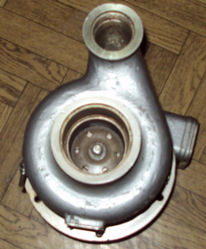

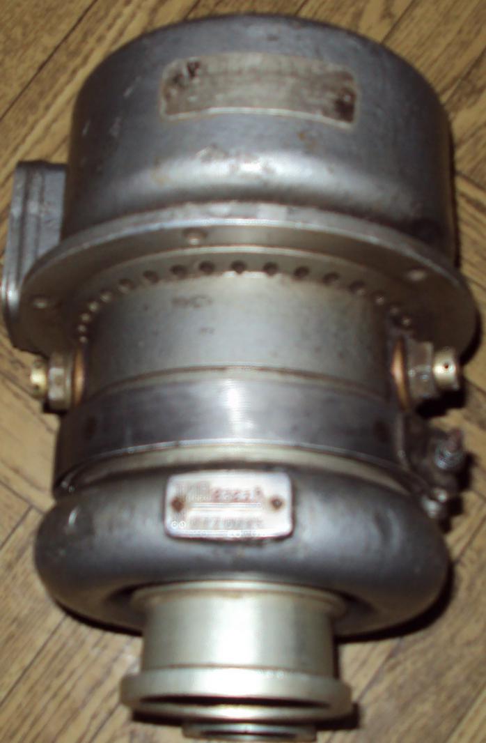

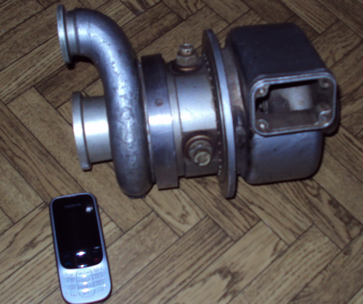

    Нашлась такая турбинка. От авиации Тип 2323а написано.Советская. Подскажите от чего. С ув.

    Маловата она для авиации...

    На верхнем шильде" Внимание перед первым запуском и через 50 ЛЕТНЫХ часов в изделие залить масло согласно парагрофу 4 паспорта"

    не буду утверждать , но когда-то бомбили вертолет что-то похожее было...

    Часть Системы Конд Воздуха (СКВ)-влагоотделитель. Теплый воздух, отобранный от двигателя или ВСУ крутит турбину, которая передает мощность на соосный компрессор. Влага из воздуха, под действием центробежной силы, удаляется из компрессора, дальше идет сухой воздух, который не замерзент и не закупорит тоненькие трубочки. Конденсат капает в атмосферу.
    Когда самолет стоит на земле, то можно всем говорить, что это капает керосин)
