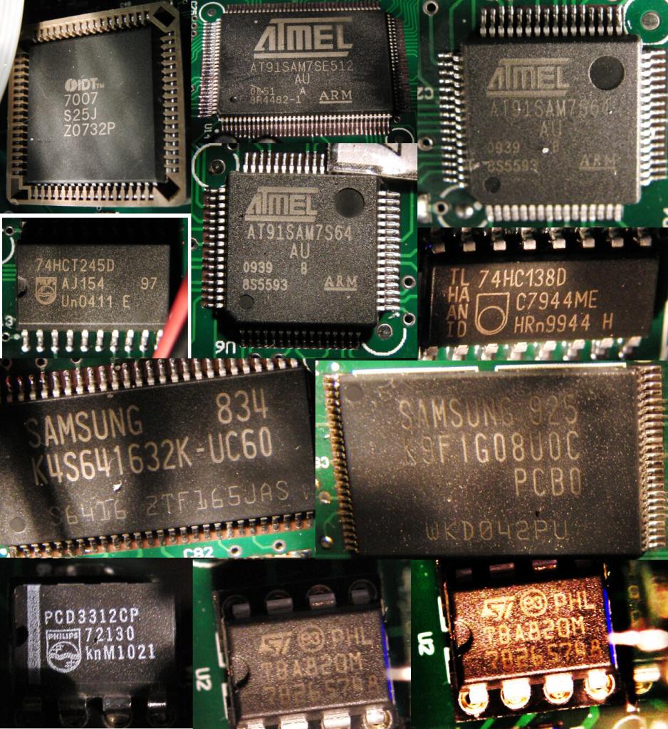

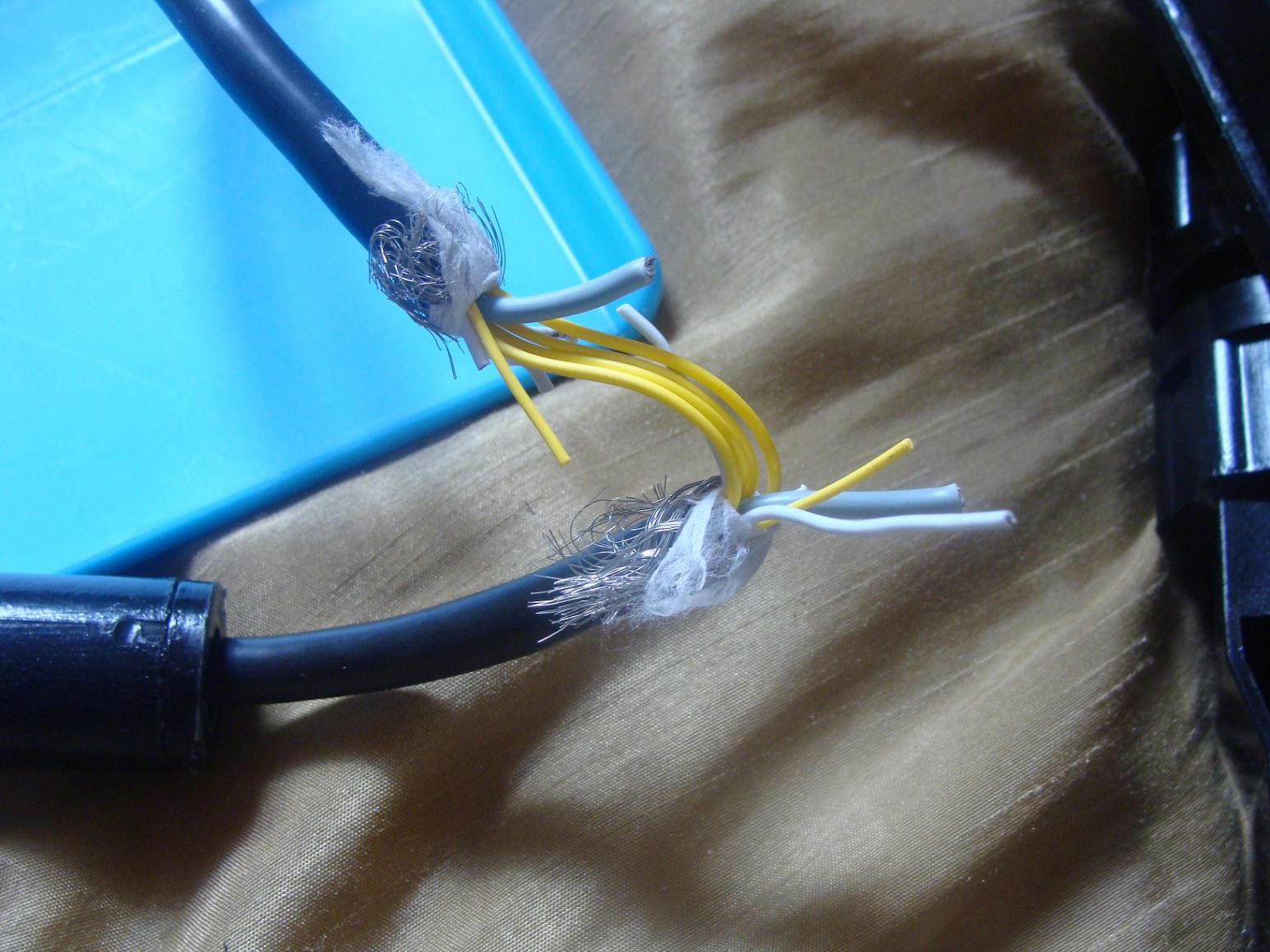

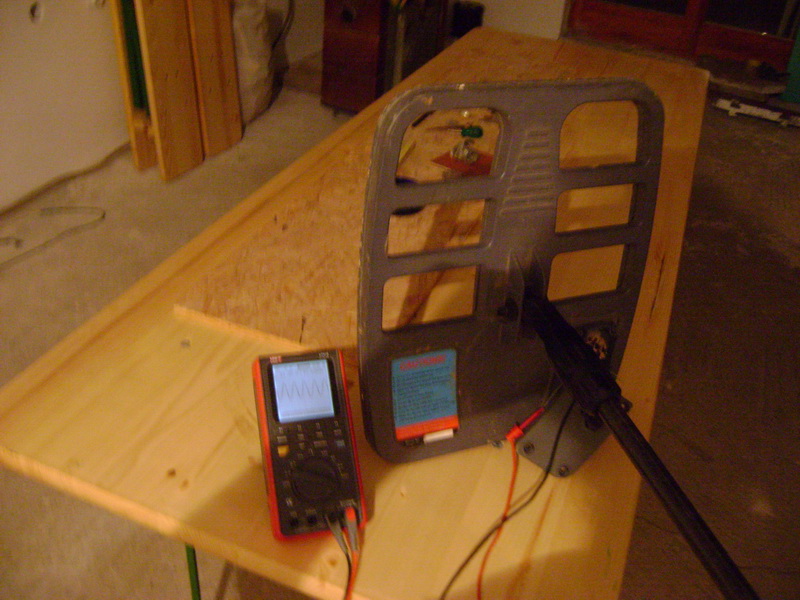

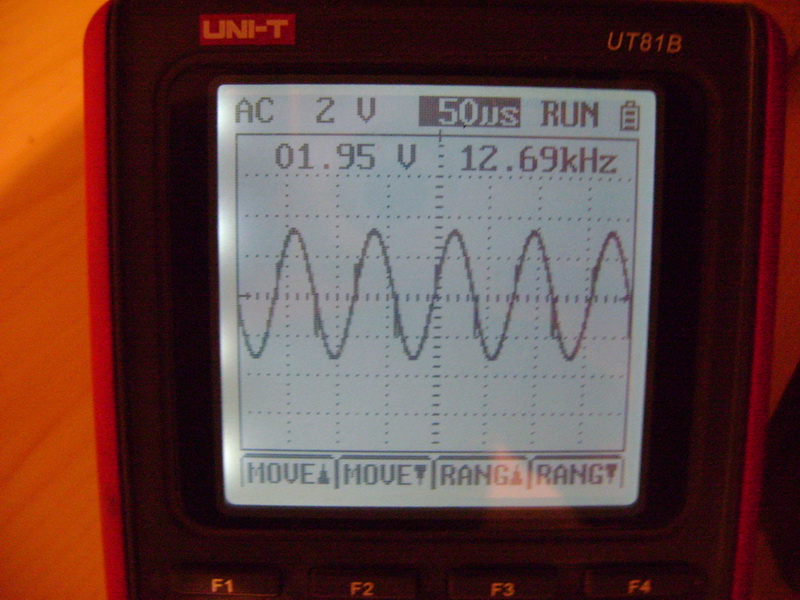

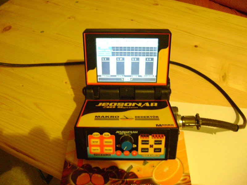

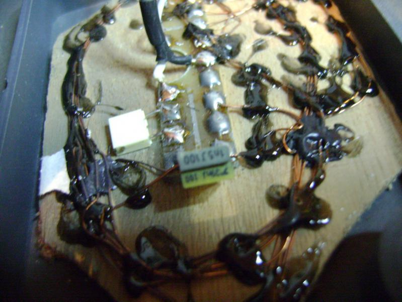

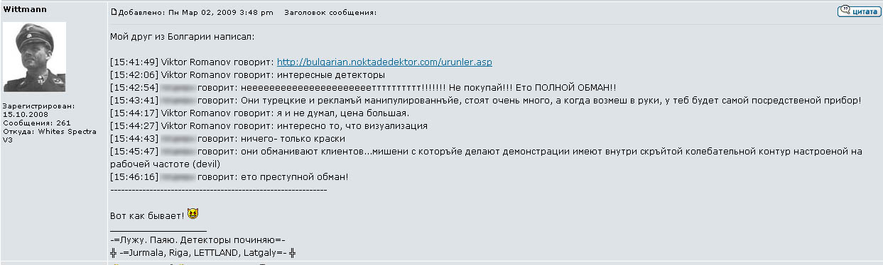

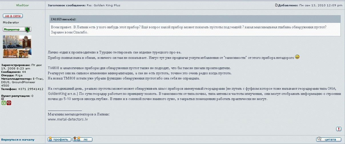

    зачем открывать опять ту же тему если она уже была раза 3-4? или горячее блюдо обязательно нужно подавать как минимум раз пять? ну хотите опять получить фотки, мне не влом. давайте по-новому. я не спорю, я просто даю фото, а вам судить.
    если бы не спамили рекламой Жеохантера по моим адресам то я бы МОЛЧАЛ. но вы спамите. значит суете палку в улей с пчелами, желая проверить "эй пчелы! а медок то у вас созремши там?!". ну и что по-вашему делают пчелы? они конечно молчат? или все-таки дружно бросаются в атаку?

    На десерт.

    Если мне не изменяет зрение прибор по ссылке ТС и прибор на Ваших фото разные,кроме того тема создана для ВСЕХ,не нравится-пройдите мимо....
    Кто и чего Вам спамит это ваши проблемы,решайте их в личке.

    Из характеристики:
    Рабочая частота: 12-13 KHz
    Количество выбираемых радиочастот: 1
    Обнаружение предметов
    Глубина обнаружения монеты: 30 см
    Т.е. по поисковым параметрам это обычный средненький одночастотный IB детектор баксов за 200...300, к которому прицепили ноутбук баксов за 500 и взвинтили цену раз в десять. Такой же "Геохантер" может сделать любой, у кого есть IB МД, ноутбук и знакомый программист. Но, не будет этого делать, потому что, таскать на шее ноутбук не очень то удобно. А, главное, это всё-таки не СВЧ-георадар и его картинки не могут отображать реальной формы предметов (особенно, если их размеры меньше диаметра датчика).
    Лохотронщики сейчас то же поумнели и дебилизмы с телескопическими антеннками, якобы улавливающими ионы :D золота с десяти метров, никто не продаёт (вроде бы :D ). А данный лохотрон заключается в том, что турки взяли Запорожец, прикрутили к нему телевизор, написали на капоте "Супер-Мерседес" и продают по цене Мерседеса.

    А это часом не внутренности от старого КПК с залитыми в них картинками?
    То есть на экранчике от КПК показывается картинка с КПК и все дела. Ну может меняется она рандомно или по таймауту.
    То есть прибор даже с катушкой может быть не связан. Там все проблемы- это корпус красивый смастерить, для товарного вида. В крайнем случае туда и звонилку можно воткнуть. В качестве звонилки, любой приборчик для обнаружения провоки в стенах подойдет. То есть себестоимость будет копеечная. Что-то звякнуло, что-то мелькнуло на экране и т.д.. Вроде и работает. При случайном совпадении, вы даже что-нибудь найдете.

    Разное только название и корпус, а смысл тот же. Поменяли обвертку, и вот вам новая конфетка.
