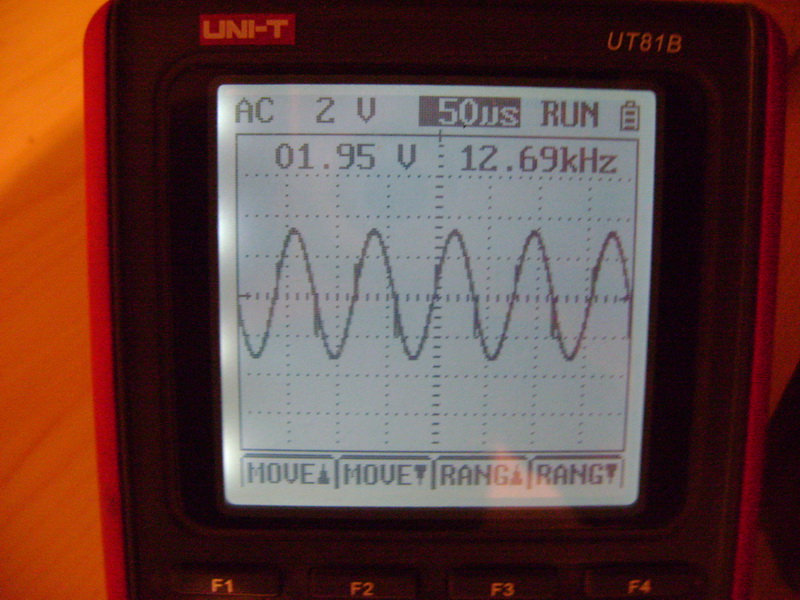

    держись подальше от всего турчанского. и нокта и хрень под названием геохантер развод одного порядка - на деньги. а катушка внутри деревянная. есть фото. и работает он на частоте 12 кгц, как обычный индуктивного баланса IB прибор. если нужны детали найди в форуме антиквар чела кто ездил в Турцию спецом изучить этот чудогубинник. вернулся сильно разочарованный и без чудоглубинника. и помни - каждый проданный прибор это деньги этих людей на рекламу, на флуд в форумах. но заметь - западники не дураки. их ноктами не проймешь. ибо понятие у них есть и на дурачка они не попадаются. а наши... не ты первый не ты последний кто поднимает эту тему. уж очень наши уверены - раз турки смогли, то Вайтс, Майнлаб и Гарретт идиоты и не способны сбацать аппарат с 3D картинками на дисплее. вот только КТО будет проверять те картинки... это надо еще один такой же аппарат иметь но другой фирмы :D извини что обращаюсь на ты... ибо шифтом я пользоваться не люблю... :D

    вот такие были отзывы. могу наскрести еще цитат... но не имеет глубокого смысла ИМХО. итак понятно что прибор развод. да он работает, да он чет показывает, да им можно находить, но это обычный IB только с большой катушкой, ну и какой то софт, который рисует картинки на дисплее. ничего фантастического и никакой магии. главное нужно понять что это не георадар и не магнетометр. а денег за него просят как за магнетометр с привязкой к GPS.

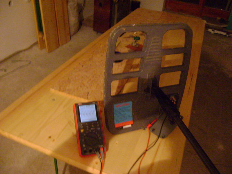

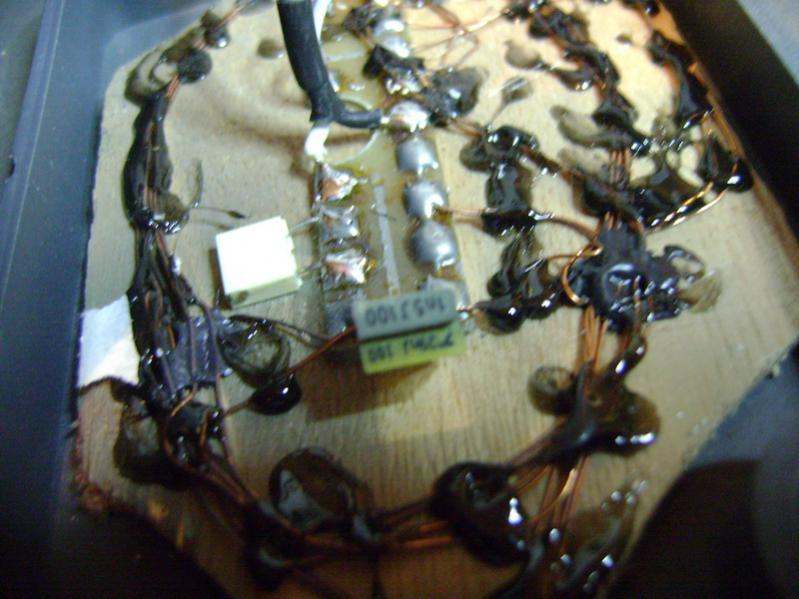

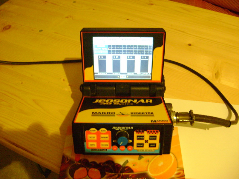

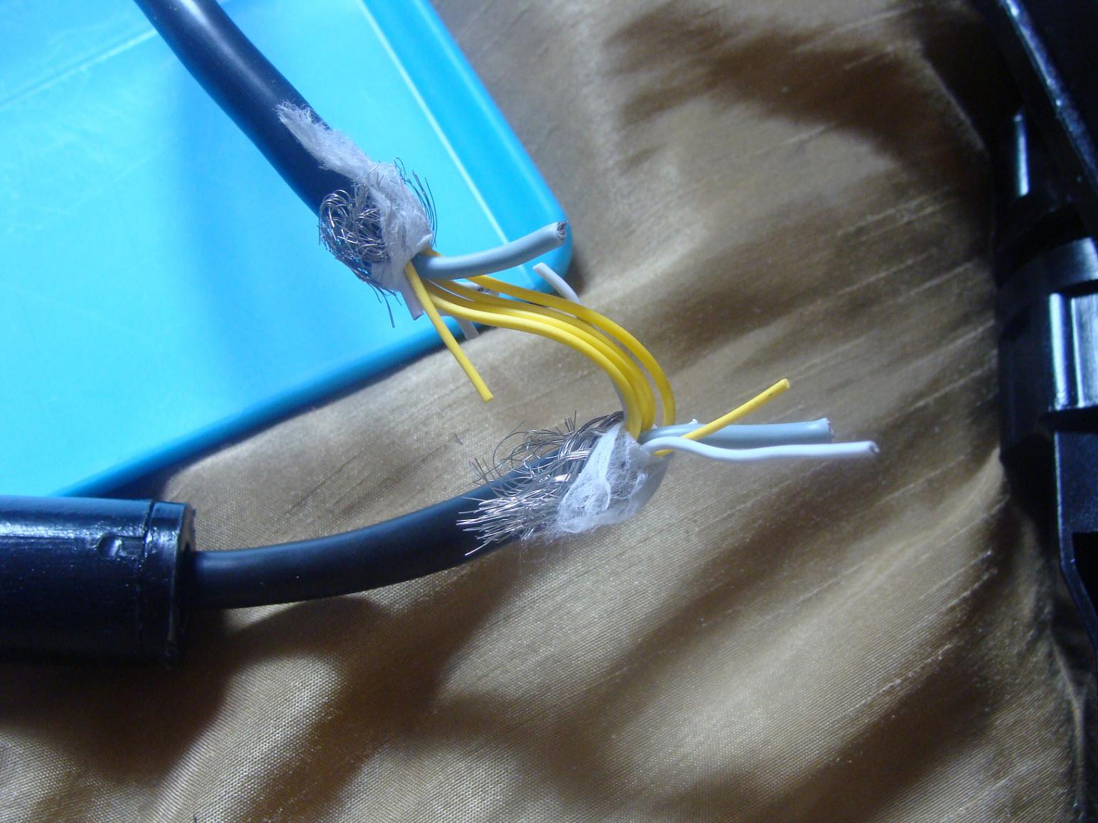

    клон этого чуда под названием Jeohunter. катушка внутри дерево. кабель изнутри - один провод в экране, второй голый - первый видимо для приемной обмотки, второй для передатчика. нету внутри катушки никакого хайтека. те желтые провода это не провода а типа струн для надежности жесткости. количество каких-то чипов обескураживает... такой прибор должен носить голду сам домой :D
