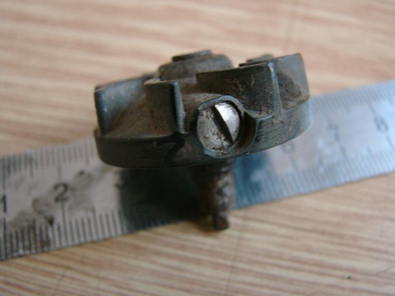

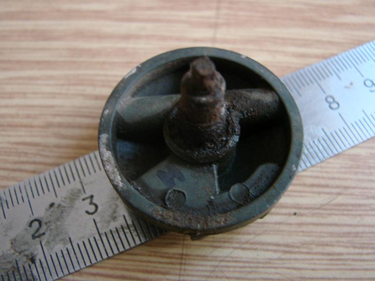

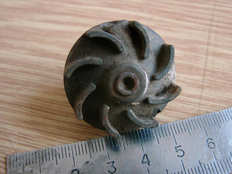

    крыльчатка водяной помпы охлаждения, от какойто техники.

    Мне кажется, или на внутреннем приливе есть маркировка?

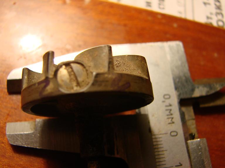

    Не только на внутренней, но и со сторон винта (для чего он нужет непонятно, явно не стопор) чернилами или краской написано 1-2, а если перевернуть Z-L

    На вскиду - фольксваген Т2, далекая послевойна.

    Ну то, что это "немец" ты точно угадал :D

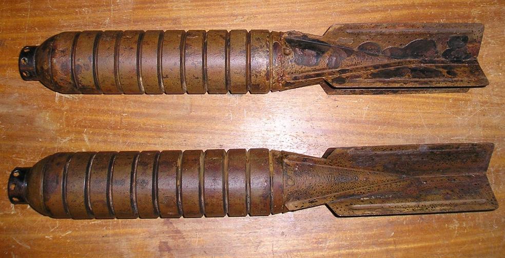

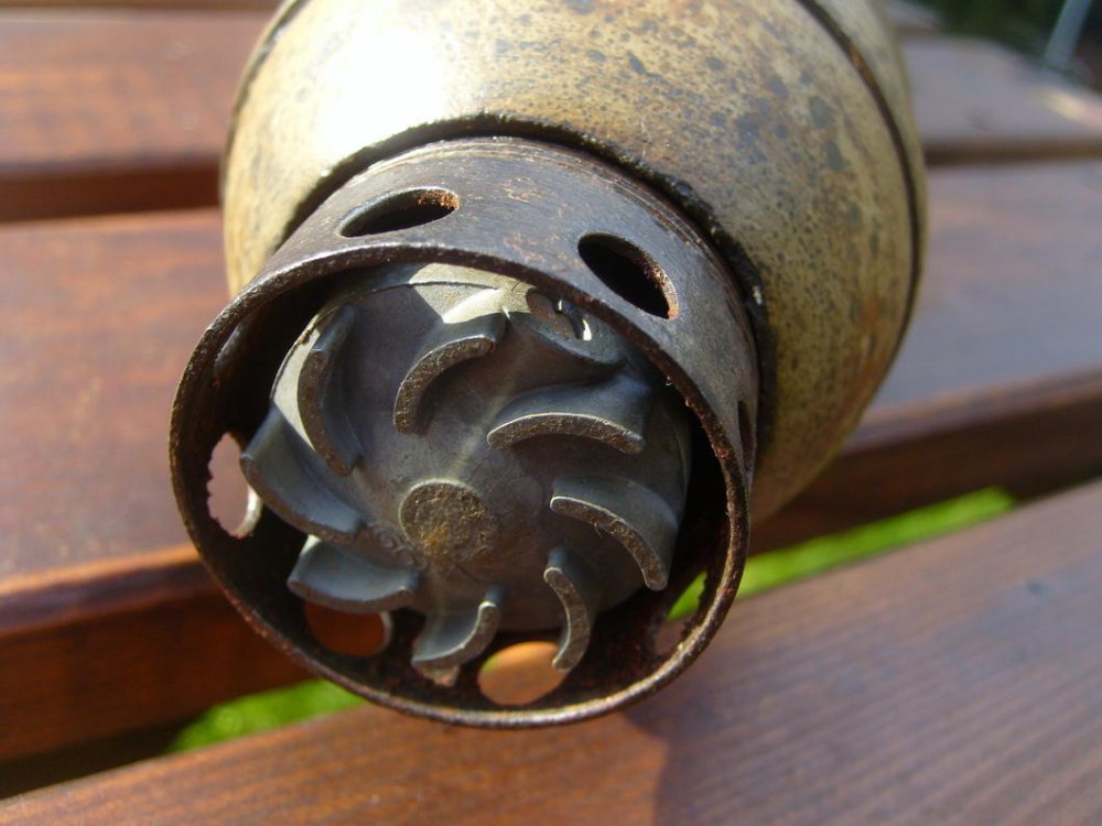

    Турбинка головного взрывателя e. A.Z.66 A, кассетная 10-килограммовая SD-10C.

    Кулибин, снимаю шляпу. Будеш долго ржать, но на помпу для вагена идет аналогичная фигня:)

    А винт получается -предохранитель, при выкручивании стопорит турбинку о корпус, где есть отверстия...

    Чуть не так, то центробежный предохранитель, там внутри пружинка. Турбинка может нажаться во внутрь только если муфта за этим винтом прижата к краю центробежной силой (при вращении турбины).
    Отверстия в кожухе взрывателя - для выхода воздуха, что бы был его скоростной ток.

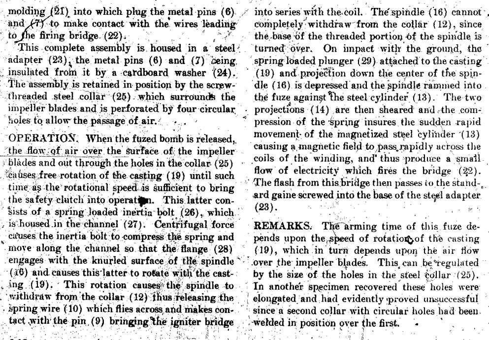

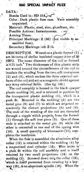

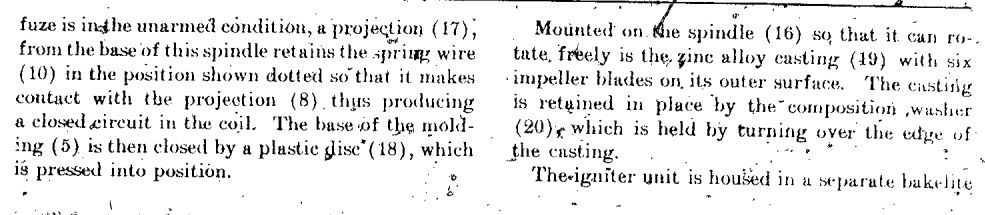

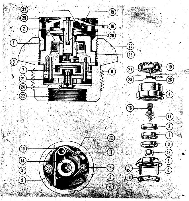

    Подскажите где можно поситать об устройстве и принципе работы...

    Не то.
    GEO, 1953, vol.1.
    Переводить времени нет.
