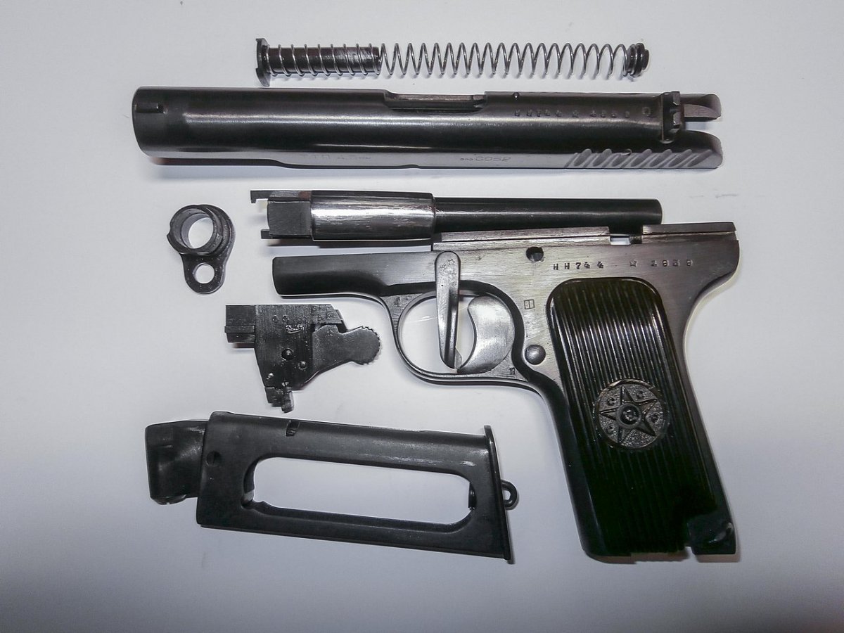

    День добрый камрады хотел узнать может кто восстанавливал затвор пнемматического ТТ захотелось сделать из него шумовой благо времени много и желания может у кого есть чертежи может кто подскажет как сваривать личину илис ее на припой как лучше сделать. Как востанаадивать раму с чего начать. А может кто может сделать личину тоже интересует. Заранее всем спосибо

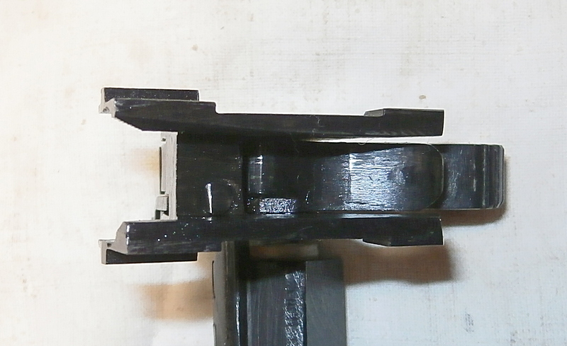

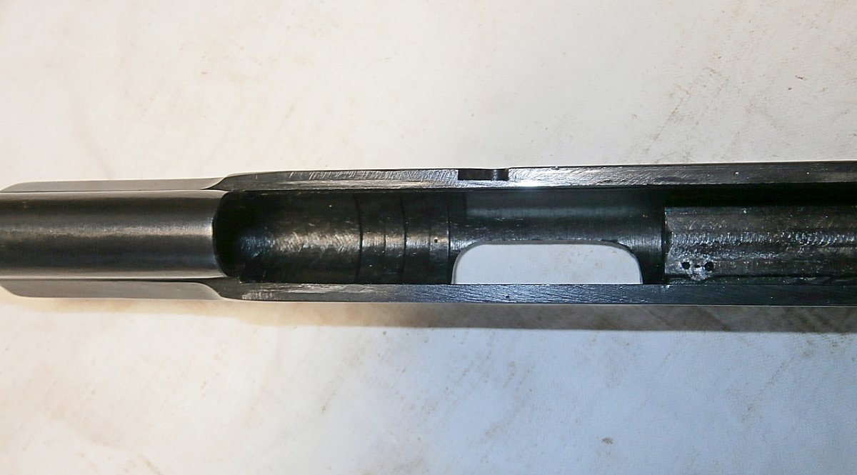

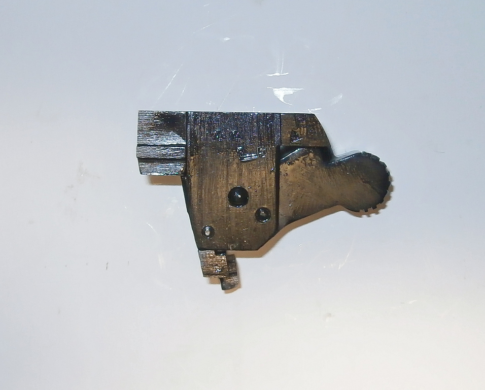

    Фотки исходника

    Все поправимо, НО для начала удалите все оставшиеся Боевые упоры! Тут главное не будет умысла в изготовлении боевого применения без боевых упоров. Понадобиться длинная пальчиковая фреза чтобы подобраться поближе по ходу дудки к началу иглы. Затем на токарке выточить личинку вложить в проточку переодически с боков просверлив по два отверствия и на хорошем токе полуавтоматом закрепить все это дело. после прогнать фрезами канавки. И в конце пройти разверткой. Не забываем прорезать пазы экстратора. Холостой работать будет, лучше ставить шпильку вполне хватит. Жиклер не желательно. Крамолы точно не будет с боевого палить врят ли желающие найдутся разрыв обеспечен!
