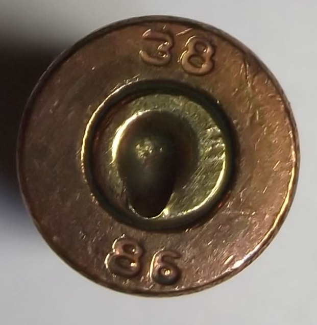

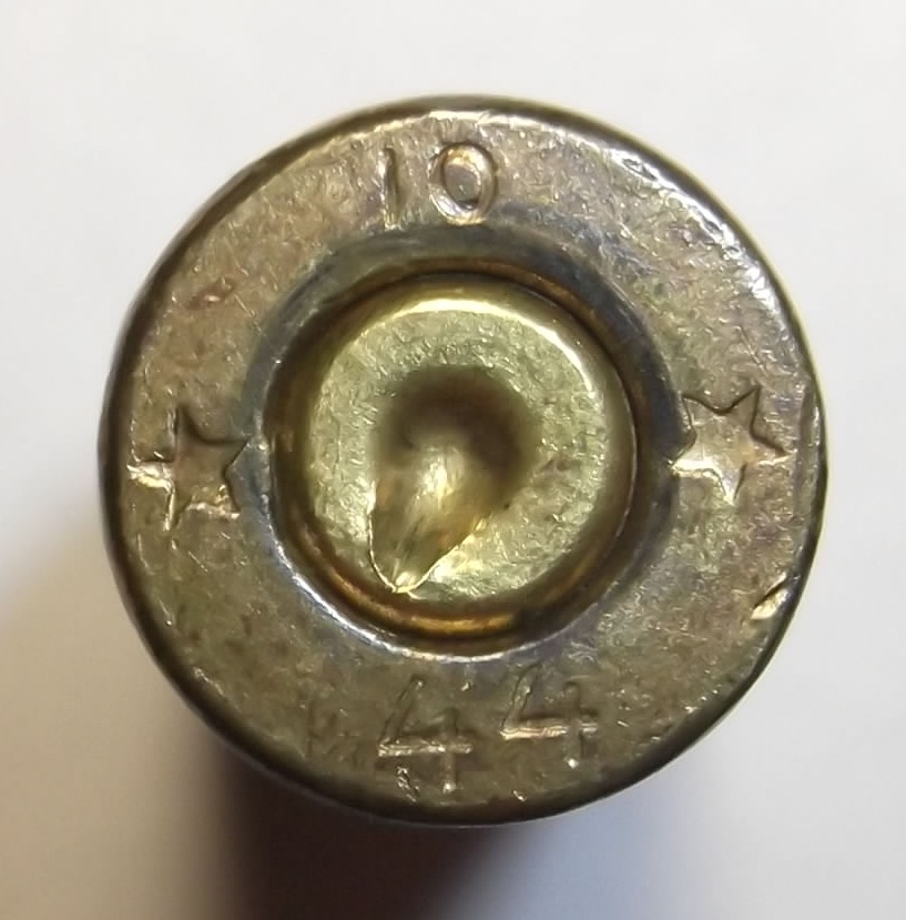

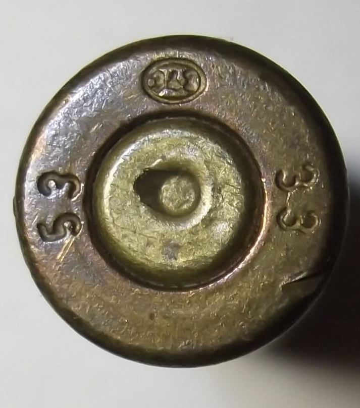

    чуток от меня фоток гильз отстрелянных с ТТ-шек разных годов п-ва.:
    p.s. подождём, может кто то и знает ...
    1 человеку нравится это.
  16. kot-begemot
    kot-begemot General-leutnant
    21.553
    я так понял послевоенная центральная?
  17. =ask=
    =ask= Leutnant
    4.292
    Rusland
    да, средняя гильза с послевоенного отстреляна.
